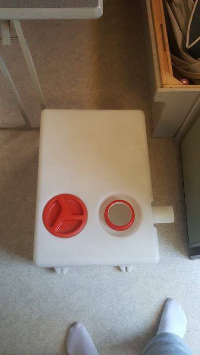

Buna seara, doresc montarea unui bazin fix de apa curata. Ma gandesc sa il montez sub pat sau in portbagajul rulotei. Ideea e ca ce am gasit la Exis mi se pare cam scump aprox 350 lei. Ma gandesc sa confectionez eu unul dintr-un bidon ( gen canistra ), dar nu am idee cum sa ii fac montajul de umplere din exterior  ( as pune busonul in portbagaj ). Daca ma puteti ajuta cu niste idei as fi recunoscator.
@Ursu Florin hi
Acum na, depinde si de litrajul pe care il doresti si ce nevoi de apa ai tu.
Gandesc totusi ca un bidon de 20-25 l e cam micut.
Eu unul, am cumparat de la Exis un rezervor de 68 l .
Cam scump intradevar, dar e ceea ce imi trebuia mie.
L-am montat sub patul din fata ( eu utilizez pe cel din spate ).
Noroc ca rulota mea era dotata la cumparare cu o gura de alimentare.
Rezervor apa
