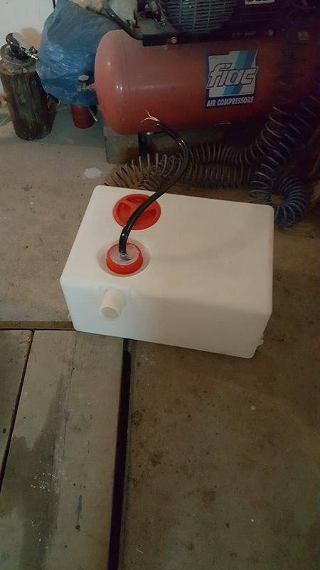

@Ciurea Sorin, as monta rezervorul pe partea din fata dar nu am loc, asa ca o sa il montez in partea din spate sub chiuveta de la bucatarie. Cu buson in afara pe partea stanga.
Am comandat acesti tip de BUSON, ce parere aveti despre el?
Poate pune cineva o poza cu gaura data pentru bușon?
Seara bună Florin , se pare că trebuie să aștepți să vină bușonul și după sa decupezi conturul pentru a-l prinde , la mine intre bușon si vas este o bucată de furtun transparent cu două coliere .Pe  conturul bușonului când faci montajul sa ai cumpărat silicon sanitar transparent și să pui din belșug pe rama bușonului și să-l apeși bine , după care cu un băț, fier , ceva mai sănătos proptești in zid, laterală pe o bucată de placaj , lemn care vine deasupra bușonului.Ideea este că să stea 24 de ore nemișcat și apăsat dupa care faci prinderile la rama cu șuruburi și legăturile la bidon.Lasă siliconul ce-i surplus să iasă , nu umbla la el se poate tăia a doua zi cu un cater și nu uita fa-i prindere sănătoasă , vezi pe dedesuptul rulotei cum ai putea să te prinzi de șasiul rulotei, fă-i o rigidizare .Spor la treabă Florin, toate urările de bine !
@Ciurea Sorin, multumesc de urari, din cate am vazut busonul se prinde cumva si in suruburi, si ma gandeam pe contur sa ii dau cu SIKA :)
Si SIKA e bun , este transparent? Practic important e sa nu te zgârcești că pui pt tine, clar ca să nu intre gram de apă in interior dar cum am spus nu te grăbi și fa montajul din două zile să prindă bine siliconul.SPOR !!!
Sika nu este transparent, este gri, dar nu ma deranjeaza ca si la priza 220v la fel este, conturul facut cu SIKA, stransa cu suuruburi si SIKA e iesit putin in afara, nu ma grabesc deloc. Astazi am facut un dop de plastic pentru locul unde vine bagata pompa de apa si am tras furtunul pompei putin fortat prin dop.
Furtun de racord gros am văzut la Dedeman , transparent , verde erau și cu insertie și fara, al meu e transparent fără inserție .A iesit perfect !
Modificat de Ciurea Sorin
Ideea e ca gura la bidon e cam goasa, cred ca trebuie sa vin cu o teava sa reduc putin dimensiunea :)
Invers , pune reducție de la bușon cred ca-i 32 la 40 fiindca reducția de instalatie de apă are o garnitură și intră perfect pe bușon și caută furtun egal bidon cu reducția-apa o bagi de afară in interior și când dai debit să se ducă pe furtunul mare .

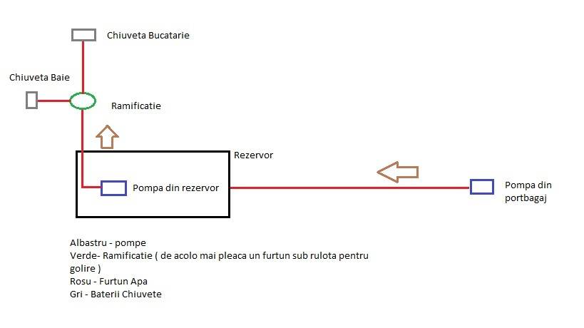

Atasez o schema pentru a intelege circuitul.
Astept pareri pro si contra. O sa am tot mereu 1-2 pompe de rezerva in caz de se arde vreuna :D
Foarte buna ideea @Ursu Florin superok
Dar ..ma repet. Sa ai totdeauna o pompa de rezerva la tine.:ascratch:
Florin mie mi se pare că te complici cu doua pompe , majoritatea umplem cu furtunul vasul de apa , trebuie spațiu să curgă debitul că nu stai o oră să-l umpli  cu pompița mică , mai gândește-te un pic , fixează vasul , fă legăturile și lasă după iesirea de 1 Dec. racordarea exterioară !
Pai nu ma complic Sorine ca instalația e trasa deja.

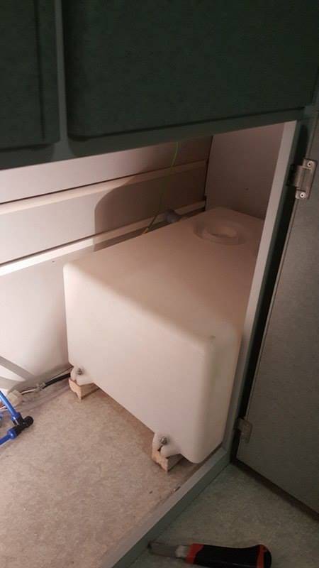

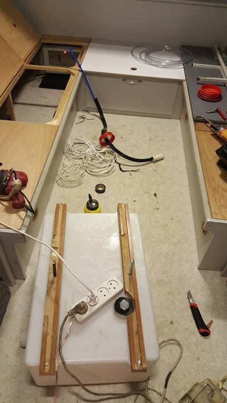

Terminat lucrarea cu bazinul. Alimentarea lui se face printr-o pompa care iese prin portbagajul rulotei, pompa este actionata printr-un intrerupator, am respectat schita de mai sus.
Am facut un suport din 2 spici de lemn pentru rezervor, sipcile au fost prinse in podeaua rulotei, iar bazinul prins in suruburi de sipici.

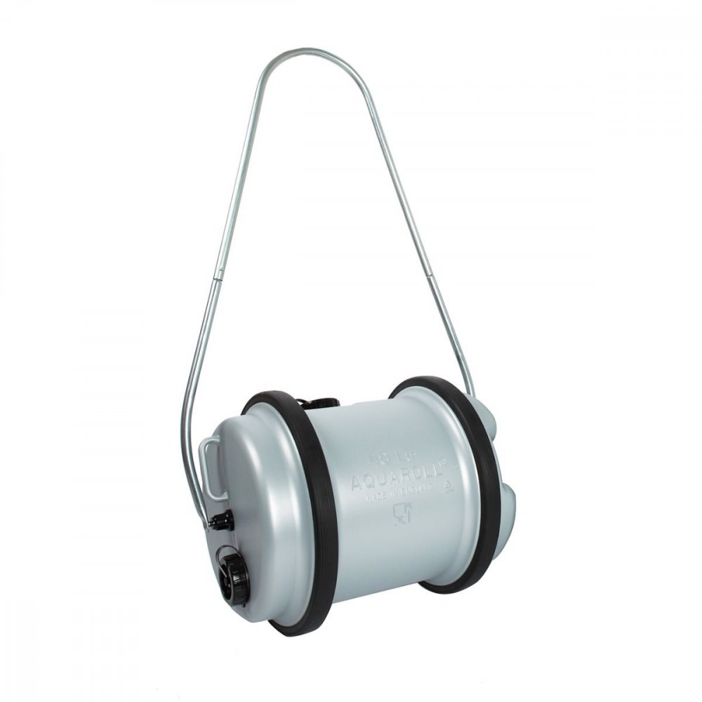

Salutari, revin la acest topic pe care am mai discutat acum vreo 3 ani :)
Rulota nou achizitionata vine cu sitemul de alimentare englezesc cu bazinul in exterior langa rulota cu conectare printr-o priza exterioara 12v+apa ceea ce nu imi place absolut deloc.
Aquaroll-40l-Silver.thumb.jpg.bb57b7f21241362a27d32bd202d2fde3.jpgedZ1Erpl.jpg.b93ad546fc2fc5c138ad80a9c66a40be.jpg
Doresc sa montez un bazin de apa curata sub bancheta din spate, exact unde se face alimentare in momentul de fata prin acea priza exteriora, eventual in locul prizei sa montez un buson pentru a alimenta bazinul nou.
Pompa din imaginea de mai sus functioneaza exact pe acelasi principiu cu cele europene? Actionata de bateria de apa in momentul in care este pe deschis?

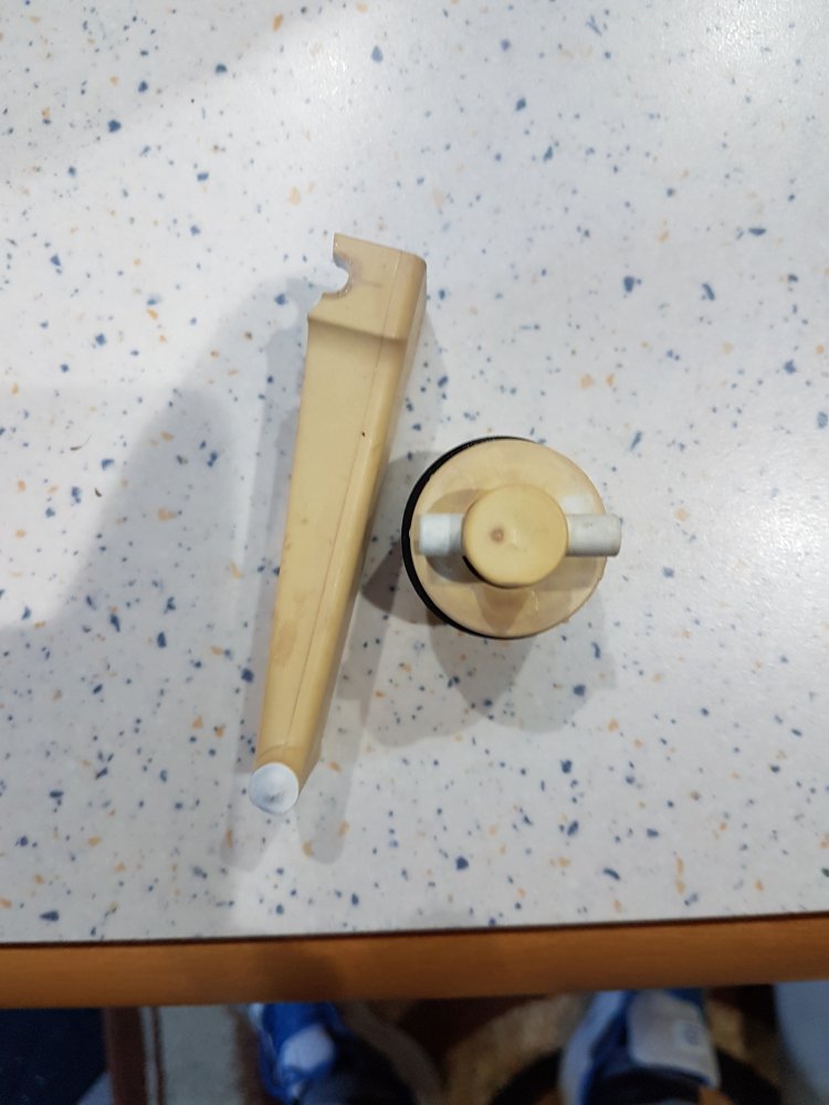

      Bravo lui pt ideea de a-mi instala un sifon chiar sub chiuveta, adica o gaura cu un furtun dedesupt. Fantastica idee si practica.
      Daca aveti ocazia sa mesteriti in zona bucatariei, recomand aceasta mica dar eficienta modificare.
