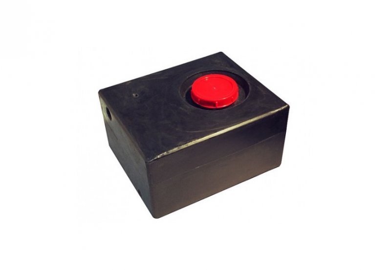

Salutare, am gasit la exis materialele de care am nevoie, doar ca am anumite intrebari :)
-cum conectez pompa de apa in rezervorul din poza
-cum conectez busonul de umplere la rezervor
-cum conectez robinetul de golire la rezervor
Intreb toate aceste lucruri deoarece in poze vad ca nu apare nimic, este drept.
Mulțumesc!

La toate intrebarile raspunsul este: cu cate un ștuț cu diametrul potrivit pentru fiecare aplicatie. Le gasesti tot la Exis. De asemenea, tot acolo gasesti si robinetul de golire care se monteaza in interiorul rezervorului - vei practica o gaura si prin podea, in acelasi loc in care va fi si la rezervor. Bineinteles pentru a fixa ștuțurile la rezervor vei practica gauri cu diametre corespunzatoare. Garniturile ștuțurilor se monteaza la interior. Te sfatuiesc sa folosesti o freza conica in trepte pentru a da gauri precise si rotunde in acel plastic.

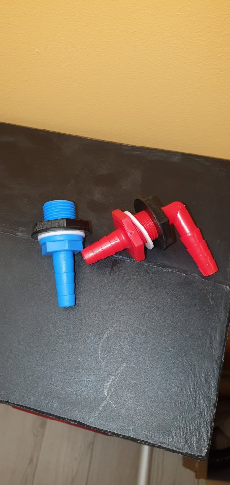

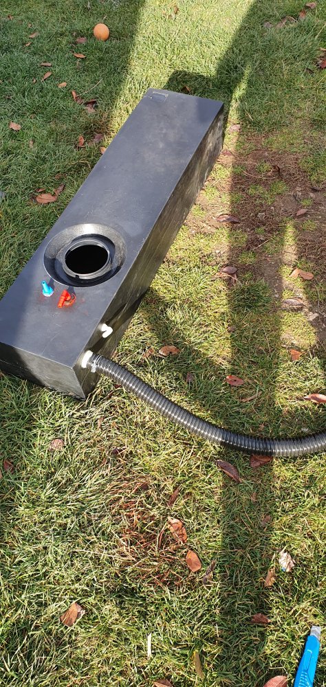

Am primit azi coletul de la exis :)

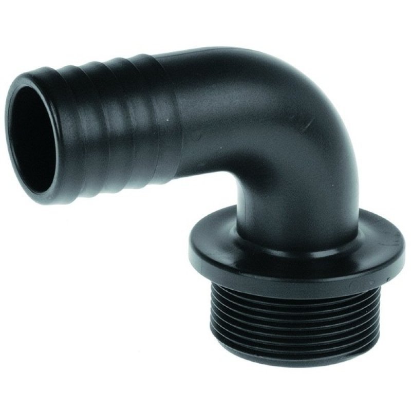

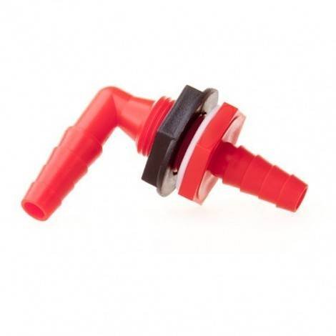

Pentru pompa de apa am 2 stuturi, unul rosu in L si unul drept albastru.
Care este pentru cabul electric si care este pentru furtun?
Se monteaza in partea de sus a bazinului ?
Dupa gandirea mea cel albastru este pentru furtunul de apa iar cel rosu este pentru cablu.
Dar cum conectez furtunul pompei la stutul albastru daca partea cu filet vine in interior?
Am gasit raspunsul, ROSU pentru apa, ALBASTRU pentru cablu.

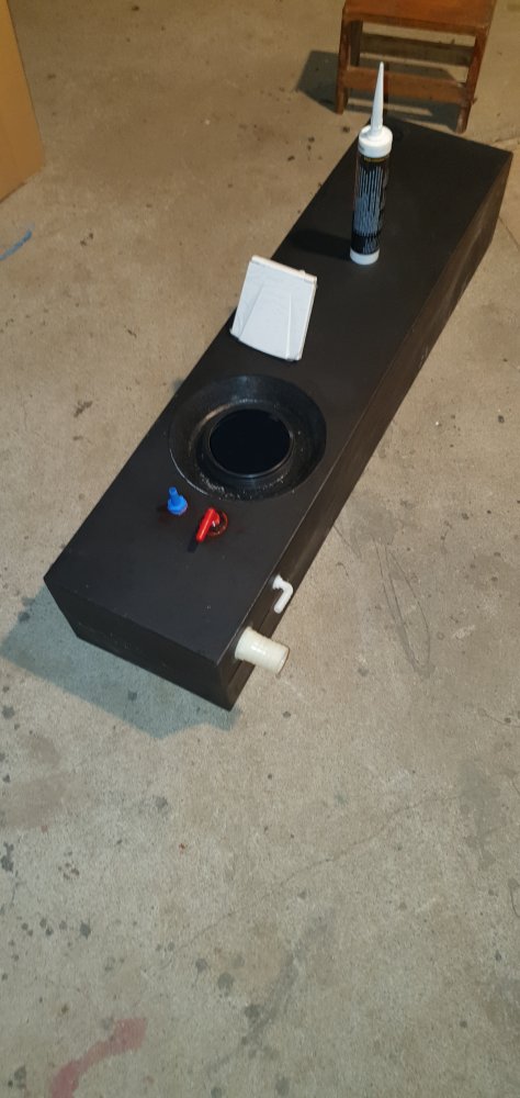

Am hotarat sa fac o prezentare pentru montajul bazinului tot in acest topic :)
Lista cu materialele necesare :
- bazin

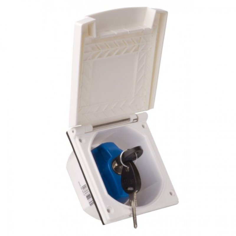

- buson umplere exterior
- stut umplere bazin
- stut supraplin

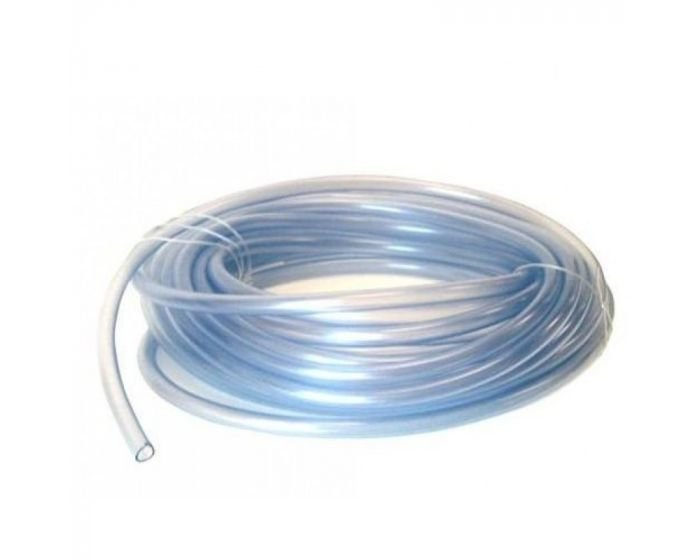

- furtun umplere
- furtun supraplin
- stut cablu pompa apa ( albastru )
- stut furtun pompa ala ( rosu )
Am hotara saa nu pun robinet de golire in podeaua rulotei, golirea se va face la chiuvete cu pompa din rezervor.

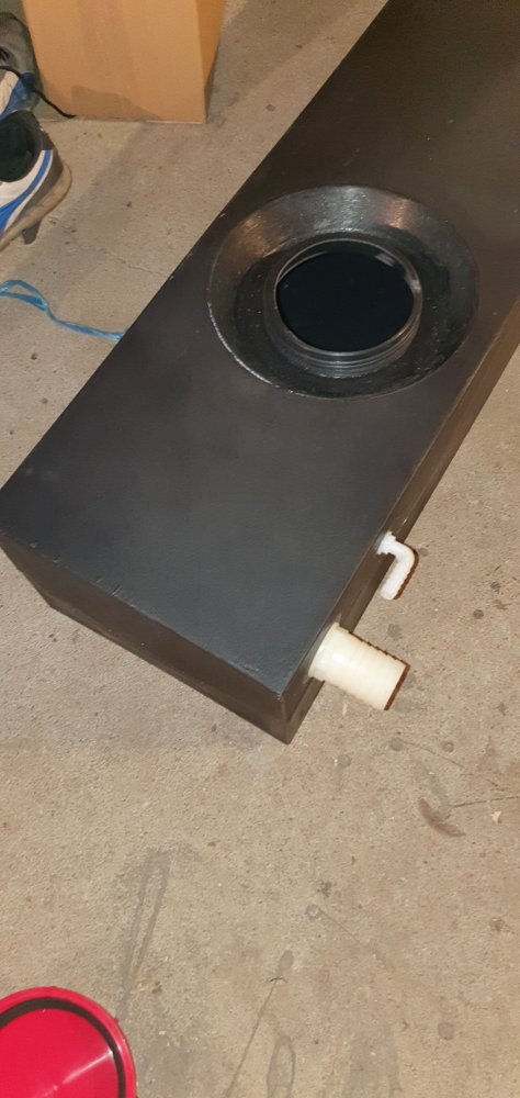

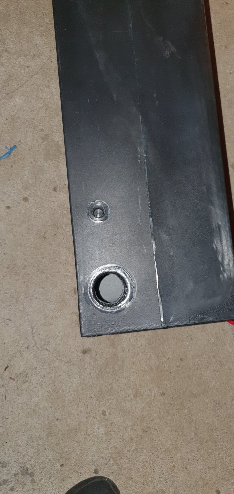

Astazi ma apuc de gaurirea rezervorului pentru a monta stuturile :)
Revin cu poze si detalii :D

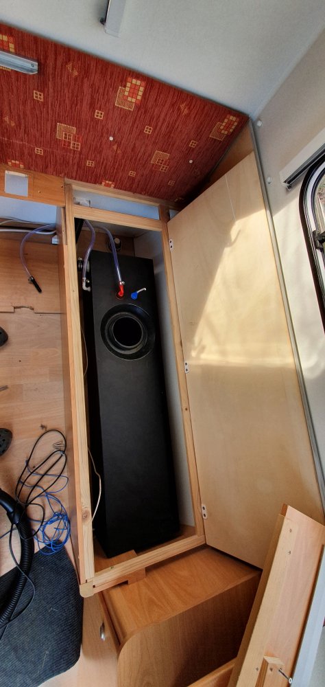

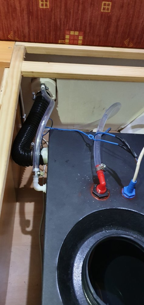

Am inceput in seara aceasta pregatirea bazinului, am montat stuturile :)
Maine urmeaza legarea in rulota si montarea busonului :)
Succes @Ursu Florin

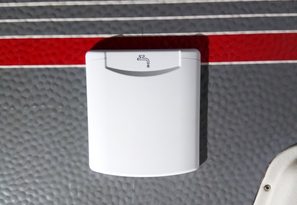

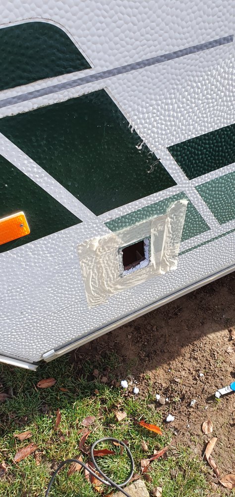

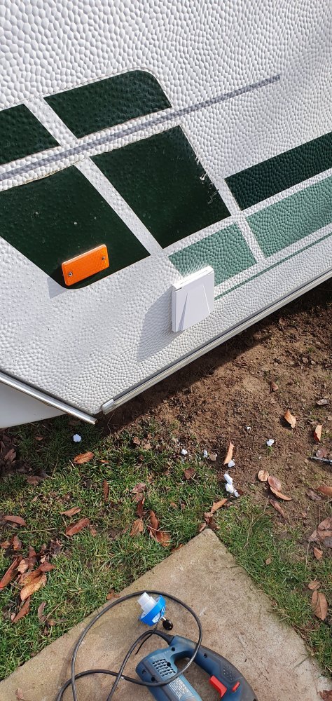

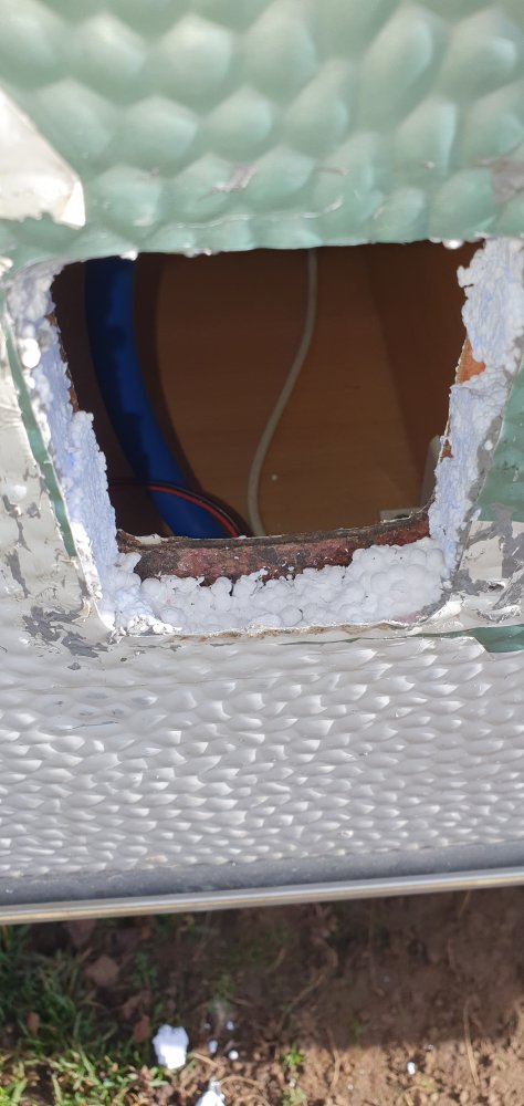

Am terminat montajul :) Dupa ce am desfacut vechea priza de apa am dat si de o mica problema :)
Unde fost conectat furtunul din interior la priza de apa, sub el placajul era putin negru :) Cred ca a curs ceva apa de la furtun, acum era uscat :)
Am scos vechea priza de apa dar a trebuit sa mai decupez putin pentru buson :D

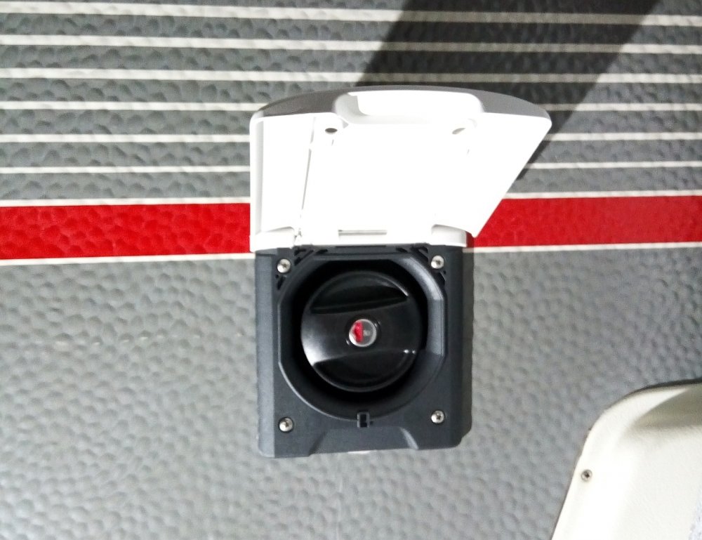

Legat de busonul de umplere si eu am folosit locul prizei pentru pompa de apa care din pacate a fost cam jos, nu am cadere, iar o parte de apa curge jos cand alimentez. O sa fac un sistem cu o pompa de apa cu intrerupator si un furtun lung si o sa alimentez rezervorul prin acea pompa pe care o bag direct in vasul cu care car apa.

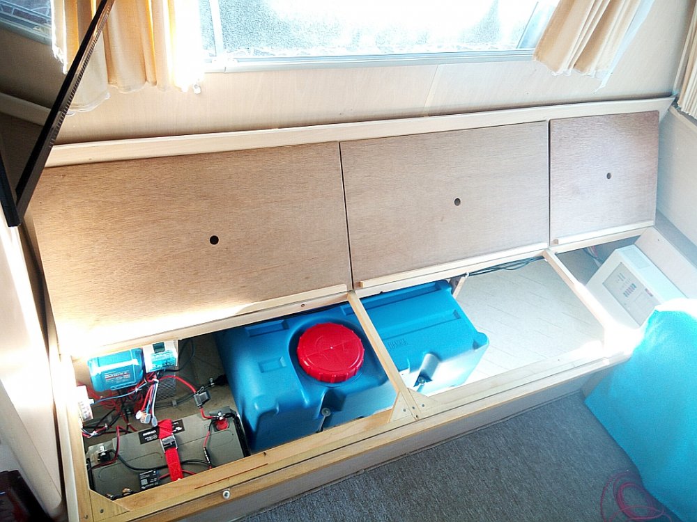

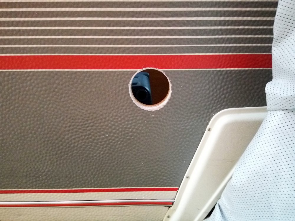

Eu am asa ceva:
Si am practicat o gaura in dreptul busonului de la rezervor, avand o diferenta de nivel de circa 2-3 cm:
Gaura.jpg.de3313ab22453e5cc128d3554af4cbec.jpg5d033c6ca977b_Buson2.jpg.3465c759d11a18a47638eb6ae7648749.jpg5d033c6735203_Buson1.thumb.jpg.fd223eecf279cb54a1e11221d7452a62.jpg
Rezervorul de 70 litri (au fost doua!) initial l-am luat de la Obelink si a avut un defect de fabricatie prin care curgea apa... Al doilea l-am luat de la o firma din Ardeal, nu-mi amintesc cum se numeste, dar a fost cel mai ieftin si disponibil la vremea respectiva.
Pompa de 7 l/min. si vasul de expansiune le-am luat de la o firma din Italia. Nu am fotografii cu ele montate. Le-am pozitionat sub chiuveta de la bucatarie pentru a avea acces facil si pentru a avea traseu de apa sub presiune cat mai scurt posibil (baia este langa). Oricum trebuie sa schimb tipul de conducta, cea pe care o am nu-mi inspira incredere (furtun alimentar transparent, fara insertie). Alimentarea cu apa de la rezervor are un traseu de circa 2, 5 m si are doar presiunea data de apa din rezervor. Am folosit furtun alimentar transparent pentru a vedea cand devine murdar si e momentul sa-l schimb. De asemenea, un alt avantaj este ca atunci cand golesc instalatia vad foarte usor daca mai am apa in sistem! Golirea intregii instalatii o fac pozitionand rulota cu spatele cat mai jos. In instalatia de sub chiuveta am montat si robinetul de golire a instalatiei nepresurizate. Ceea ce este dupa pompa spre robinete, nu se scurge, astfel ca desfac furtunul care iese din pompa spre robinete si intr-un recipient las sa se scurga ce a ramas pe instalatia presurizata. De asemenea, pornesc si pompa pentru a scoate ultimele picaturi din ea!
Busonul de alimentare l-am luat de la Motorhome. De la Exis am luat sonda si panou indicator al nivelului apei. Pe acestea din urma inca nu le-am montat in rulota. Practic am de montat doar panoul in zona bucatariei. Sonda am pus-o in capacul de la primul bidon, deci nu am gaurit rezervorul.
In ceea ce priveste situatia ta, cauta un alt loc pentru amplasarea rezervorului. De asemenea, acea alimentare exterioara nu o poti folosi, pare a fi mai jos decat nivelul superior al unui ipotetic rezervor interior. Dar, daca pastrezi pompa pe care o ai acum, o poti folosi pentru a umple rezervorul interior. De afara va trage apa din bidoanele de umplere, astfel ca nu mai ai nevoie de diferenta de nivel pentru a-l umple pe cel intern.

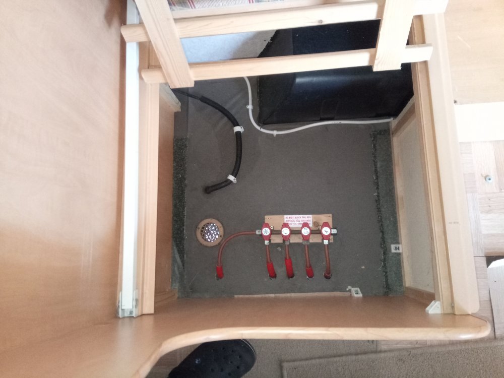

Rulota mea (Bailey) are rezervorul fix montat in partea din fata, pe mijloc, sub dulapiorul/masa plianta dintre canapele. Dar presupun ca la a ta e folosit la altceva acel spatiu...
Am atasat manualul gasit de mine, ai acolo un posibil raspuns la intrebarea "cum sa se faca umplerea", la pagina 29. E ceva mai dificil de facut instalatia asa (pentru ca iti trebuie robineti cu trei cai) dar ai apoi confort in utilizare, poti folosi care rezervor iti convine.
Alimentarea din rezervorul exterior e identica, aici nu trebuie sa faci modificari.

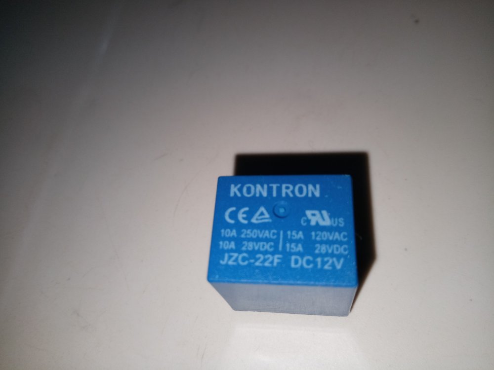

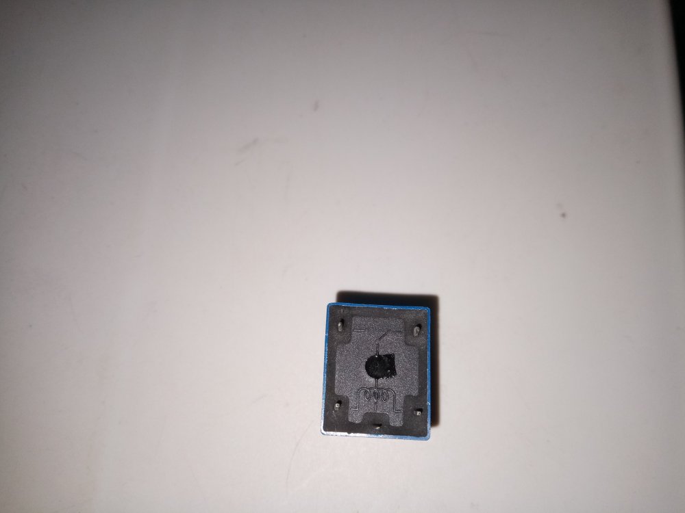

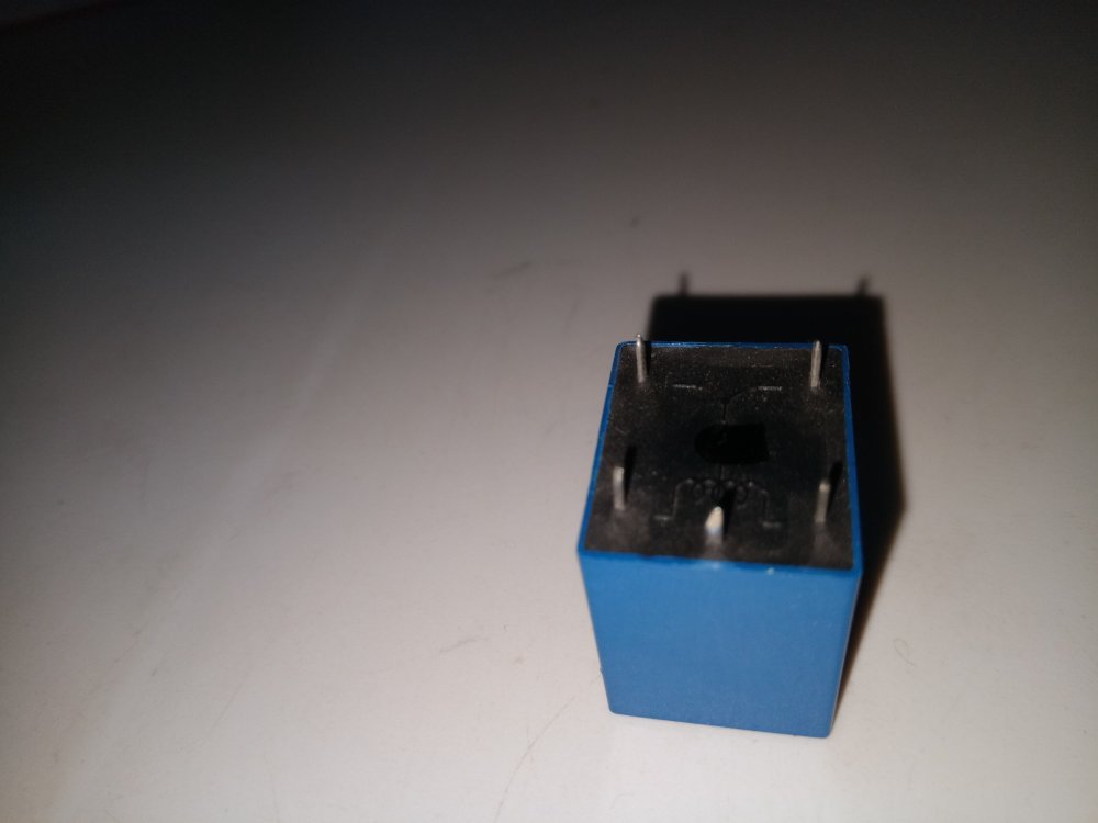

@Ionut C., unde vine, mai exact, montat acest releu?
Și ce fel de releu trebuie să fie?
Eu am așa ceva, îl pot folosi?
Mulțumesc anticipat pentru răspuns.

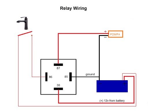

1) Nu sunt de meserie dar din ce am mai citit, am facut o schema pentru legarea unui releu pe circuitul de la bateria de apa si pompa dar as avea nevoie de o confirmare de la cineva mai priceput. Cred ca releele auto sunt bune pentru ce ne-ar trebui aici, se gasesc pe toate drumurile.

@Daniel Plesu, este bine sa intercalezi acel releu. Indicat este sa faci schema pe minus, in loc de plus cum ai schitat-o.
Sfatul domnului de mai sus este gresit daca tu ai doar sistemul cu intrerupatoare direct la alimentarea pompei. Prin intercalarea releului, vei reduce amperajul la intrerupatoarele si asa firave din bateriile sanitare, deci este un lucru foarte bun pe care-l vei face. Lucrul acesta este valabil doar daca nu ai deja un releu in cutia cu echipamente electrice/electronice, caz in care sfatul domnului de mai sus este corect. Dar banuiesc ca ai studiat deja acest aspect si de aceea vrei sa montezi releul.
Referitor la pompa, avand sistemul pe intrerupatoare si nu prin presostat, nu are importanta debitul, respectiv presiunea facuta de aceasta. Gandeste-te ca vei avea o cantitate limitata de apa la rulota, iar un debit mare ti-ar diminua in scurt timp rezerva de apa!

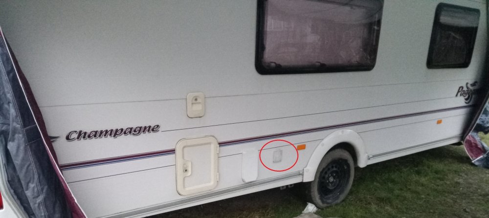

Salut, in mufa prizei exterioare de apa intra in furtun și 2 cabluri electrice.
Iei o pompă noua pe care sa o montezi in bazin, alimentarea electrica o faci cu cele 2 cabluri din priza exterioara iar furtunul din priza îl conectezi la pompa.
Nu îți recomand să folosești gaura de la priza actuala pentru bușonul de umplere deoarece este jos că nivel și în momentul în care alimentezi apa va da pe afara.

      Incep acest post prin a-i multumi lui Darius de la Corda Campers, fiul lui Ionut C. care posteaza pe acest forum. Sa-i dea Dumnezeu sanatate pentru ideea care a avut-o sa imi faca un sifon de Doamne-fereste cand crapa ceva sub chiuveta. Asta mi s-a intamplat mie: am avut ceva scurgeri (conexiuni robinet) exact sub chiuveta, in spatele mobilierului. Le-a identificat intamplator, cand imi schimba robinetul anul trecut. A curatat totul, a uscat zona, inlocuit ce era necesar si... a facut ceva ce nici nu stiam ca va face: o scurgere in podea in caz ca mai exista si scurgeri in viitor.
      Azi, cand am scos rulota din modul winter, am umplut bazinul cu apa si am evacuat antigelul din instalatie. Si surpriza, am observat ca imi curge apa sub rulota in dreptul bucatariei (eu avand scurgerea apei sub dormitor). Cand verifica ce si cum... scurgerea de la chiuveta a sarit, si apa se scurgea pe sub mobila de bucatarie... mare surpriza am avut cand dedesupt era totul fara apa pentru ca aveam o scurgere instalata anul trecut chiar sub chiuveta... just for safety.
      Bravo lui pt ideea de a-mi instala un sifon chiar sub chiuveta, adica o gaura cu un furtun dedesupt. Fantastica idee si practica.
      Daca aveti ocazia sa mesteriti in zona bucatariei, recomand aceasta mica dar eficienta modificare.
      Seara buna sa aveti
