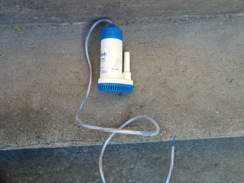

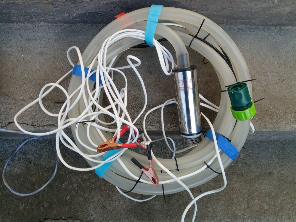

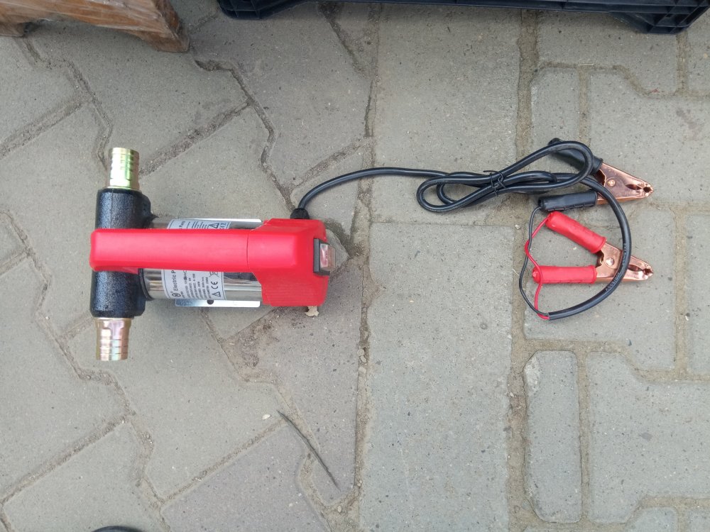

Acum am să vă prezint variantele de pompe pe care le am:

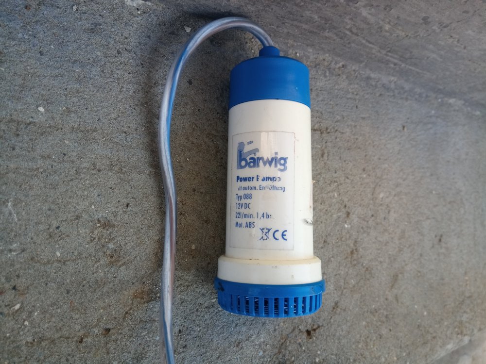

1. Pompa Barwig, super, excelentă.
Varianta 2.
Pompa originală a rulotei. Nu prea aș vrea să o folosesc, e cam veche, e cam zgomotoasă.

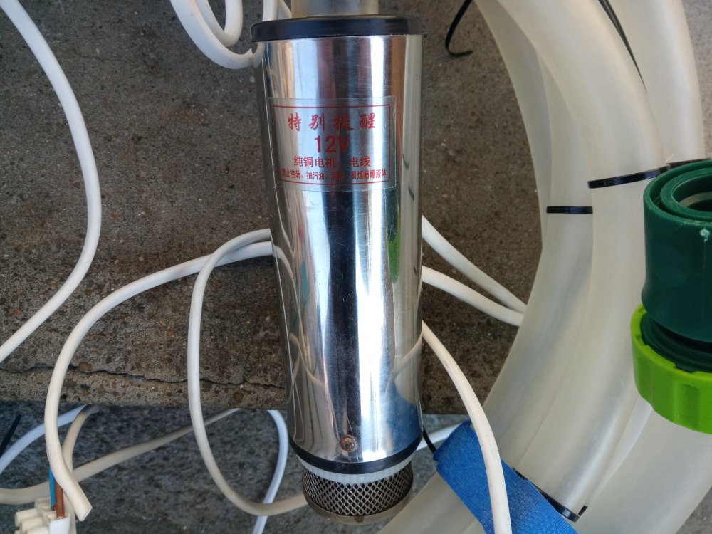

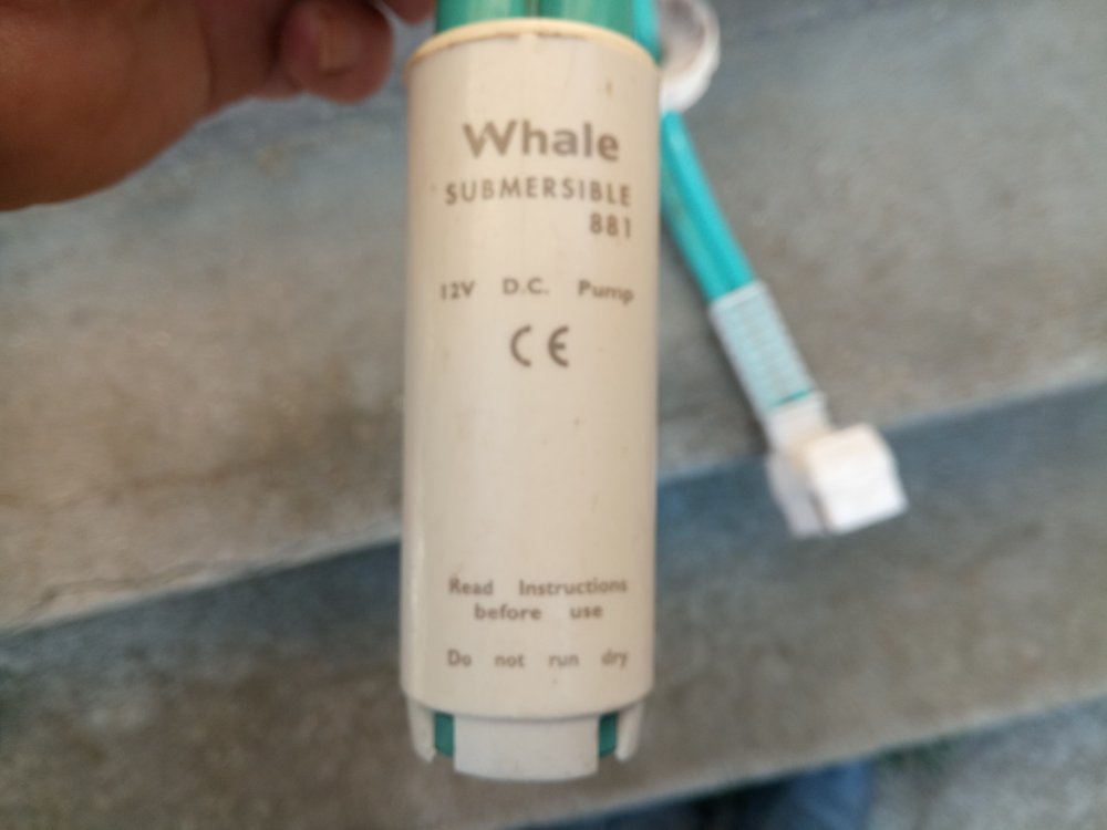

Varianta 3 și 4.
O pompă pe care am primit-o de la un prieten.

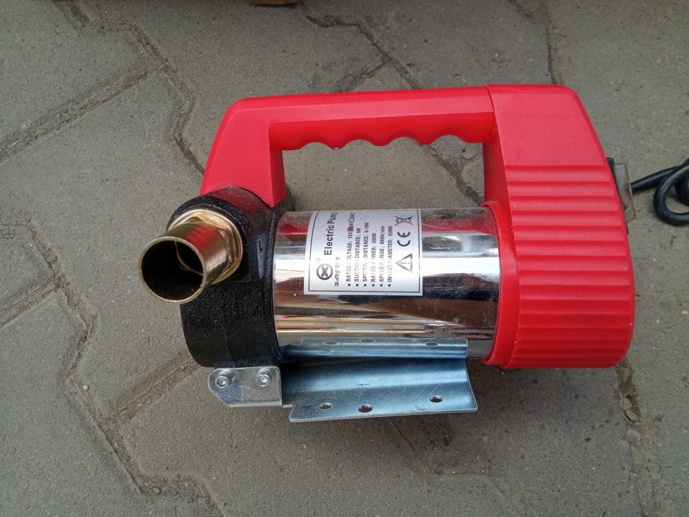

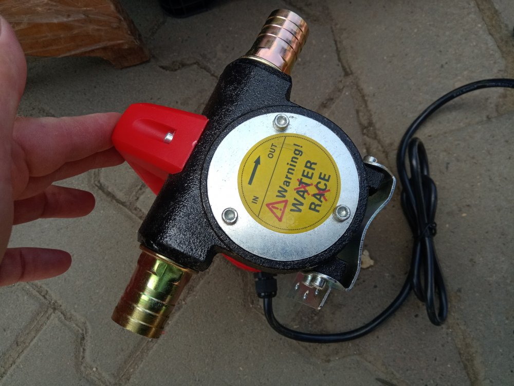

Și mai am un Maas, de 15l/ min, luat de la Exis.
Varianta 5.

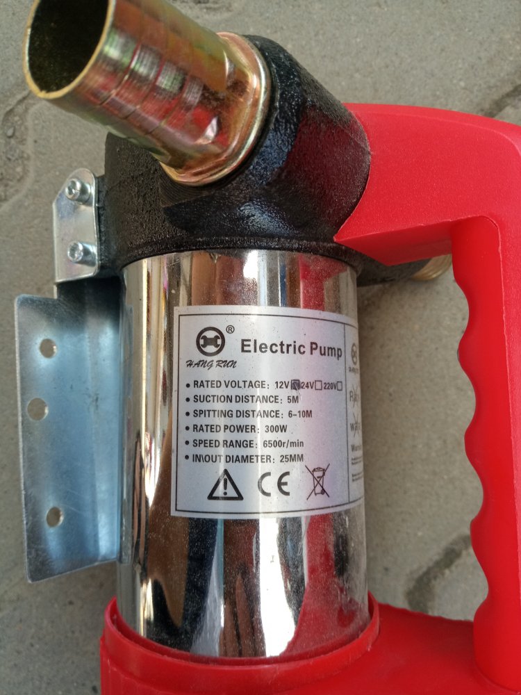

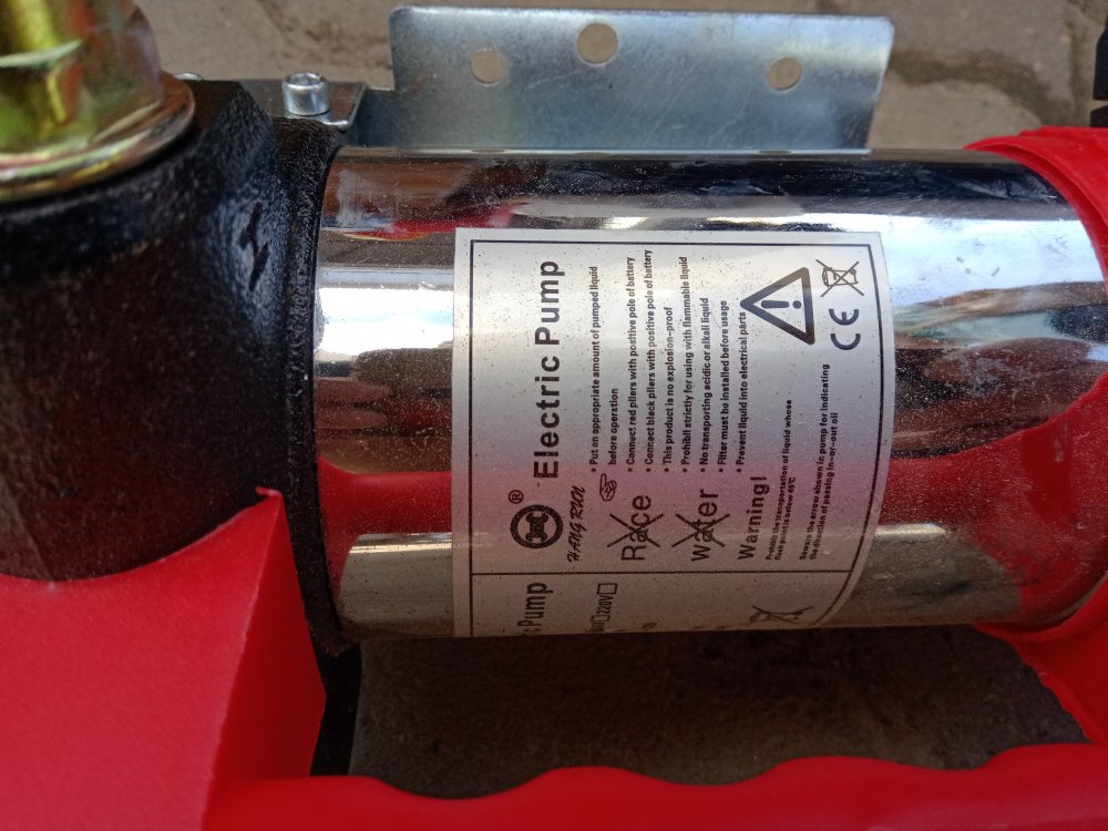

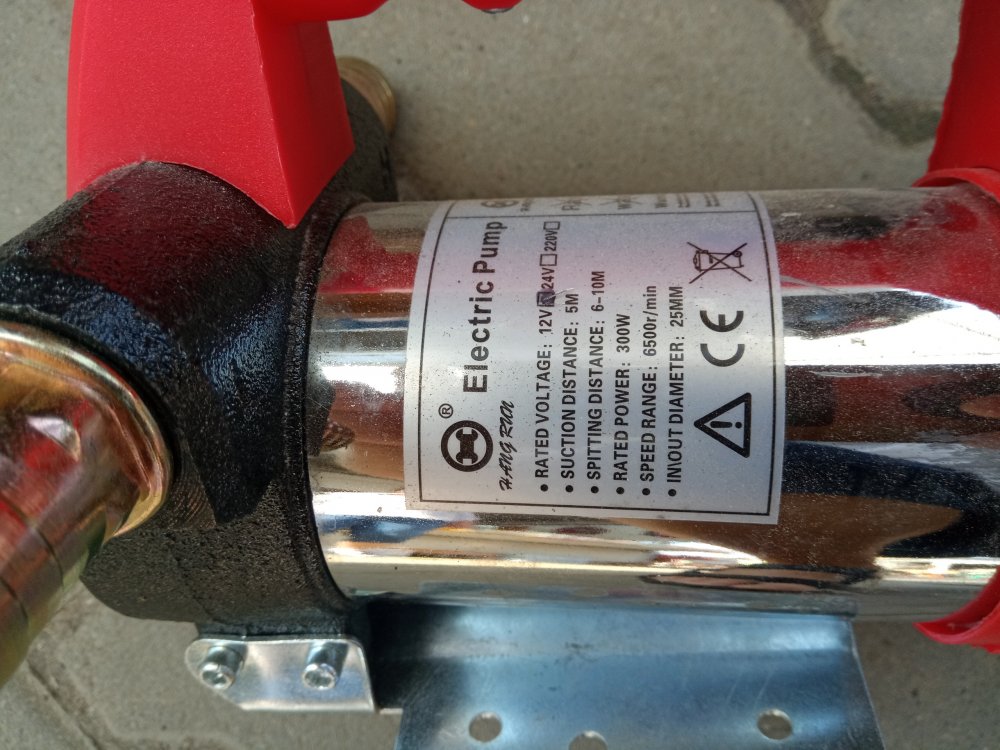

Această pompă chiar aș folosi-o. Nu știu câți bari are, i-am pierdut ambalajul. Dar debit are 35l/ min.
Mi se pare cea mai cea.
Am un acumulator de 9 A, de motocicletă, la 12 V. Îl folosesc împreună cu pompa aceasta pentru a trage apă din fântână, din pâraie. Sau chiar o racordez la pompă la cei care îmi dau apă. Am și adaptoare pentru 1”, trei sferturi.
Funcționează brici.

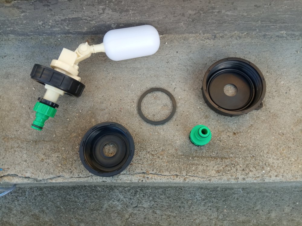

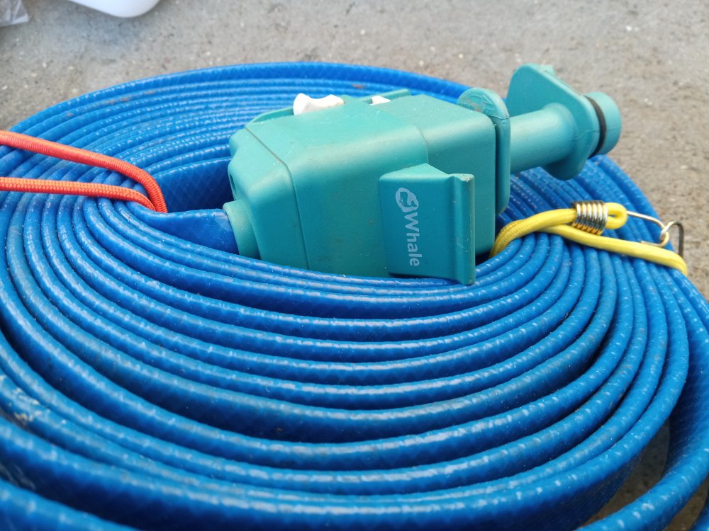

Mă poate lămuri și pe mine cineva cum pot folosi aceste materiale/ piese? Chiar nu știu ce să fac cu ele.
Cred că aceste obiecte sunt bune la scurgere. Ce păreri aveți?
Chiar aștept un sfat.

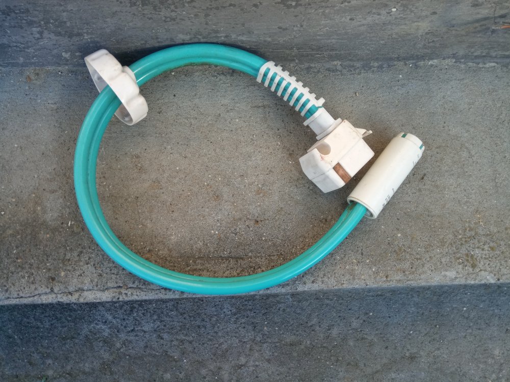

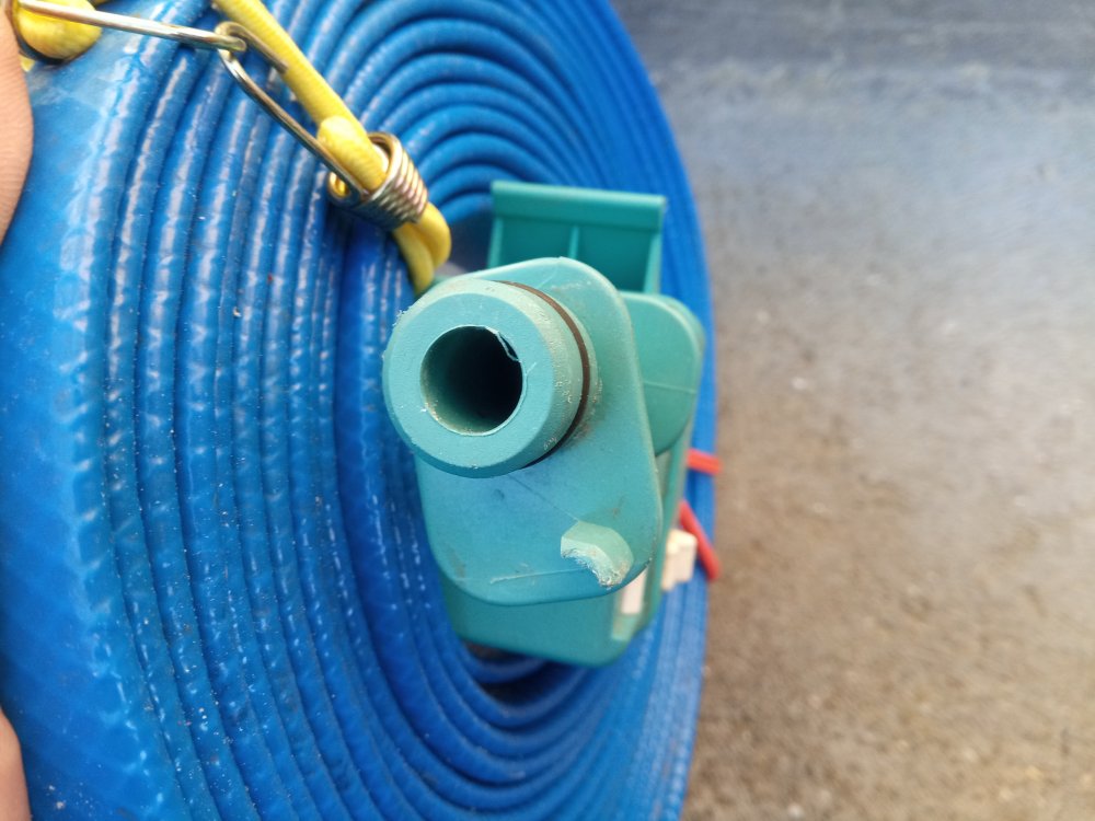

Acesta este adaptorul pe care îl conectez în camping la robinet. Așa cum ziceam mai sus, am diferite adaptoare pentru 1”, trei sferturi, jumătate.
Bun!
Conectez furtunul la robinet/ pompă, apoi la cuplajul de apă al rulotei și mai departe? Ce fac?

Eu folosesc pompe submersibile si baterii cu contactori. Microcontactele acelea sunt foarte usor de reparat, eventual de inlocuit, Personal mi se pare mult mai sigur sa nu ai presiune pe furtun.

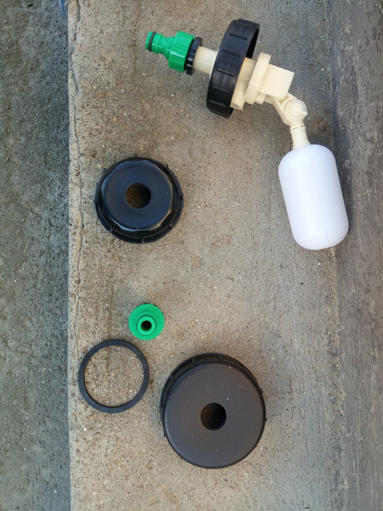

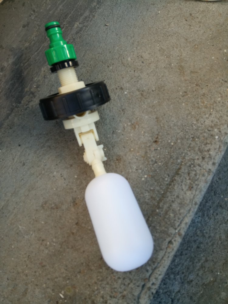

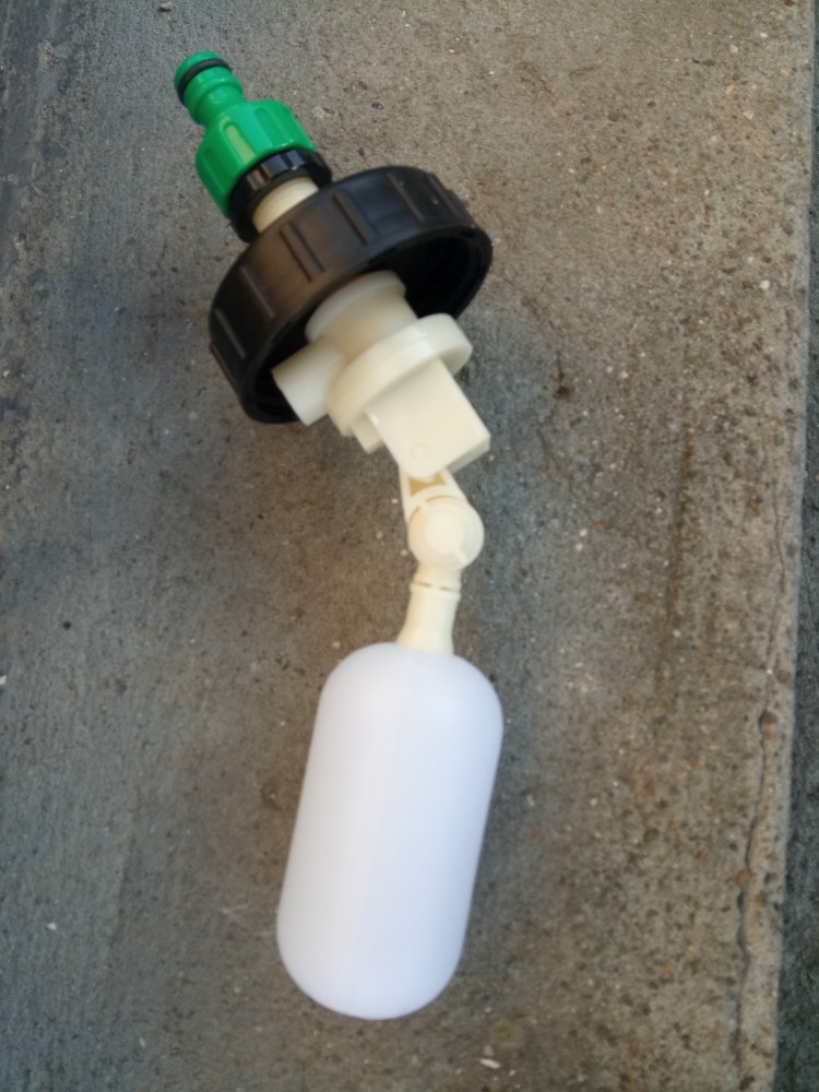

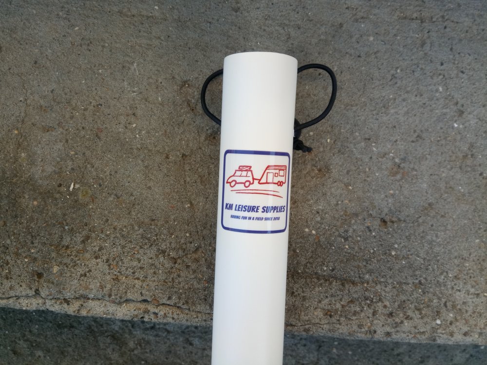

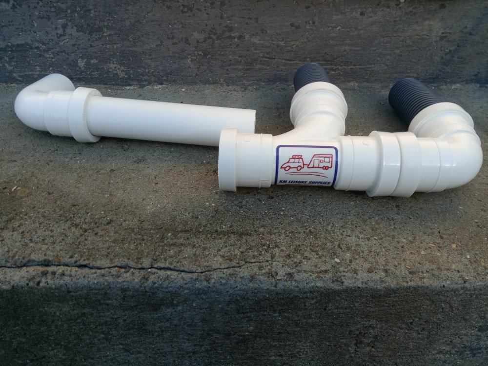

În afară de diferite modele de pompe pe care le-am prezentat, am postat mai sus niște poze cu fel de fel de materiale, care mai de care mai ciudate. Așa le-am găsit în rulotă. Știți cumva/ știe cineva mai exact pentru ce sunt?
Poate sunt bune de ceva și le pot folosi chiar eu.
  La 3/29/2021 la 7:00, Florin Smolnicki a scris:
Cred ca o poti tine si ca rezerva pentru pompa de la WC (daca e cu pompa).
Pentru alimentarea continua cu apa a rulotei (fara a mai monta bidonul exterior). Nu stiu exact ce fac acele butoane albe.
Este un flotor care poate fi folosit la bidonul extern pentru a-l umple (se pune in locul capacului bidonului). Se poate lasa apa pornita, dar va fasai la fiecare folosire, precum WC-ul de acasa.
Se foloseste la scurgerea externa a rulotei (englezoaicele cred ca au scurgere separata pentru dus).
Sunt curios de ce dintre cei care au englezoaice nu ti-a dat pana acum vreun indiciu... Si cred ca sunt destui pe forum... Am vazut o tendinta de a se inscrie pe forum pentru a pune imediat o intrebare/a vinde/a face misto, iar cealalta tendinta ar fi ca multi nu zic nimic cu anii. Si unii si ceilalti nu stiu ce inseamna forum. Chiar zilele trecute pe cineva inscris din anul 2017 l-a usturat rau ceva si a trantit o intrebare pe forum pentru ca voia un raspuns rapid si personalizat si practic fâlfâindu-se ca deja exista nu unul, ci mai multe raspunsuri pe forum la subiectul respectiv. O mica cautare ar fi fost suficienta. Daca ar fi avut o cat de mica contributie pe forum, ar fi fost de inteles urgenta. Dar nu... Din pacate, cu o astfel de atitudine de mare indolenta, cred ca ma voi retrage din a mai fi activ pe acest forum.

Butoanele albe sunt pentru fixare. Exact așa este și mecanismul de prindere al pompei. Eu nu prea știu ce pot face cu acel dispozitiv cu tot cu furtun.

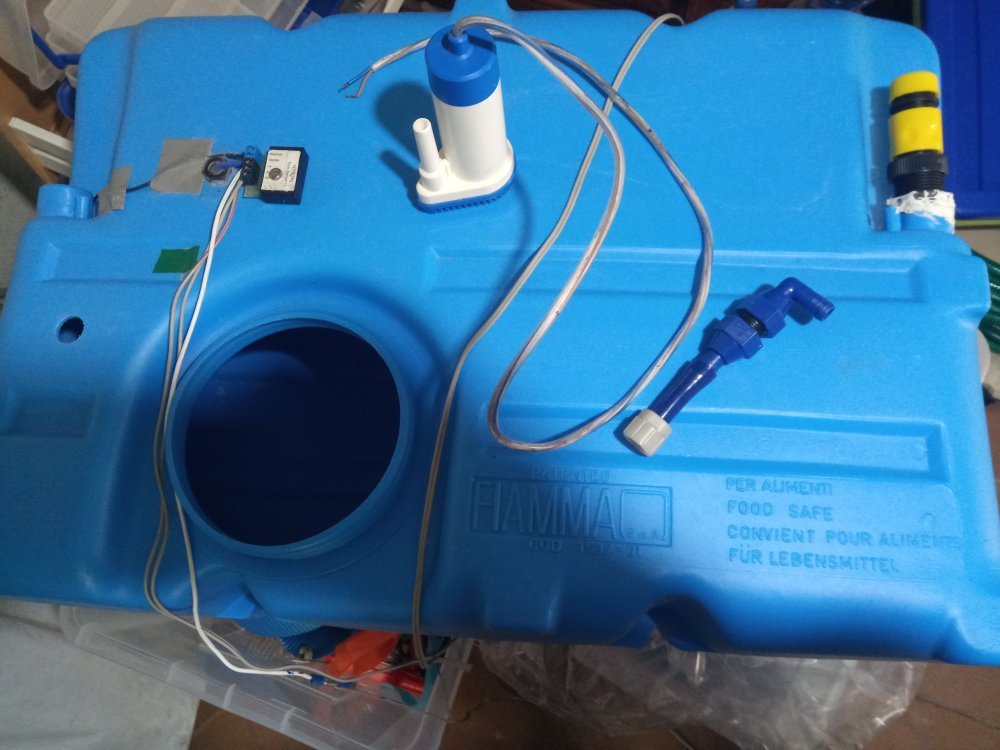

Cum fac trecerea de la cablul pompei de apă prin rezervorul de apă curată?
Ce metode, ce conexiuni trebuie să folosesc?
Doresc o soluție simplă, practică, ușor de găsit și aplicat cu materiale pe care le pot procura de pe la marile magazine din Suceava.
Cum izolez locul prin care fac gaura pentru a trece firul electric al pompei, respectiv gaura din bazin?
Îmi imaginez că locul prin care trece firul de alimentare electrică al pompei de apă trebuie să fie perfect etanș, la fel și gaura din bazin.

Daca tii mortis sa faci sistemul asa (pompa actionata de intrerupatoare), faci o gaura in capac sau in corpul rezervorului si pui o presetupa (exact ca cele folosite la trecerea firelor de panoul fotovoltaic prin plafon). Insa... acest sitem este pagubos, pentru ca nu este fiabil. Mai bine folosesti pompa asta sa umpli rezervorul de la exterior si iei una cu presostat si scapi de problemele electrice ale acestui sistem. Vezi ce am mai scris eu pe acest subiect referitor la sistemul adoptat de mine.
Marius Rotaru
@Florin Smolnicki pentru trecerea firelor si furtunului de la pompa de apa am folosit asta:
https://www.fritz-berger.de/artikel/verschraubung-gerade-7608
https://www.fritz-berger.de/artikel/verschraubung-7609
Dedicat, fara probleme in exploatare. Pentru o siguranta suplimentara mai adaugi "2 picaturi" de Sika si este asigurata lucrarea.

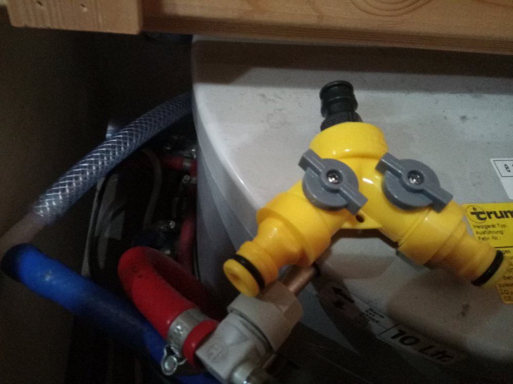

Bună seara! Ce părere aveți despre acest robinet/ conector?
Este fiabil/ bun/ de încredere?
Montez un bazin de apă în interior și vreau să păstrez și vechea conexiune de apă, originală.
Mulțumesc!
 Robinetul din imagine este pentru furtune în grădină unde nu contează dacă picură, însă în rulotă e grav dacă începe să scapă ori cât de puțin! Eu personal aș căuta altă alternativă!

      Am o rulota Hymer Nova cu bazin de apa in interior.
      Pe rulota am "un ansamblu" pentru alimentat bazinul cu apa si nu imi dau seama ce fel de pompa imi trebuie sau cum pot alimenta bazinul interior cu apa.
      Va multumesc anticipat pentru sfaturi.

      a) dupa ce repar partea de 12V, daca eu conectez pompa din poza la panoul prezentat si o submersez intr-un butoi, ea singura va trage pana cand simte ca s-a umplut instalatia?
      b) e necesara vreo aerisire ?
      c) pot cumpara un butoi curat normal sau imi trebuie acel waterhog englezesc care vad ca e 100E la SH ?
      6) Care sunt pericolele la care se supun incepatorii amatori precum eu cand vor sa initieze circuitul de apa ?
      Imi imaginez ca pompa trebuie sa fie bine submersata ca daca iese din apa in timp ce trage se poate arde, dar mai e ceva de tinut minte ? La care sa am grija ?
      ...gen sa incarc mai putin, sa opresc pompa manual, sa ma uit dupa posibile lipse de etanseitate, sa nu ma inund, etc.
