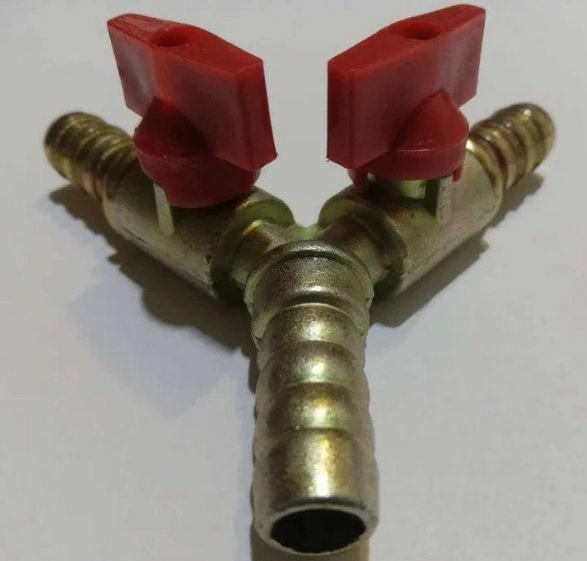

Bună seara! Ce părere aveți despre acest robinet/ conector?
Este fiabil/ bun/ de încredere?
Montez un bazin de apă în interior și vreau să păstrez și vechea conexiune de apă, originală.
Mulțumesc!
Eu am folosit ceva de genul asta si la fel, am pastrat sistemul de alimentare exterior al rulotei.
https://www.olx.ro/d/oferta/robineti-conexiune-y-zincat-pentru-gaz-apa-10-mm-rulota-barca-IDdmriI.html#79f2f633a0111.jpg.9c4fab383a3bc25a7f72703267920fdc.jpg
Florin Smolnicki
@Daniel Plesu de unde l-ai luat?
Daniel Plesu
Olx, cred ca e chiar cel din link

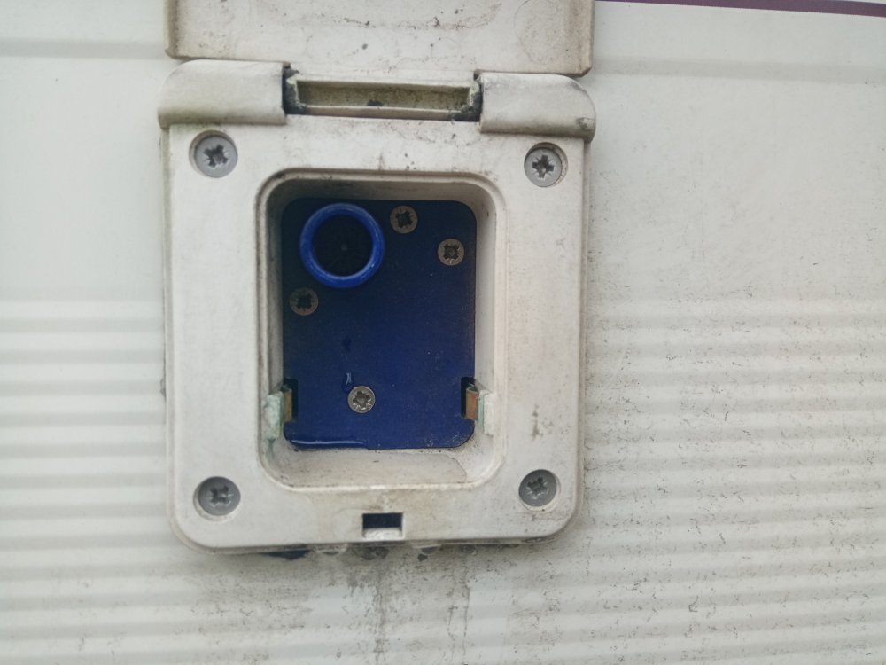

Alimentarea rulotei cu apă se poate face în trei moduri acum.
1. se poate folosi vechea alimentare originală/ clasică, din exterior a rulotei.
2. am o baterie de 9 A/ 12 V, pe gel și cu ea pot transfera apa în rezervor, din orice recipient. Folosind o pompă exterioară, am și unele avantaje: datorită presiunii cu care împinge bateria din exterior, apa intră direct în toate furtunele și în boilerul rulotei. Nu trebuie să mă mai chinui să amorsez pompa din bazin sau să mă chinui așteptând să se facă presiune în instalație pentru a curge apa. Totul merge de la sine. E perfect și sunt foarte mulțumit.
3. Dacă sunt în camping, conectez la cuplajul furtunului cu care fac umplerea - un furtun ce vine direct de la cișmea/ noi îi spunem pompă în zona noastră și umplerea/ scoaterea aerului se face automat. Merge foarte repede și foarte ușor. Doar că durează: 70 de litri de apă nu îi umpli chiar așa ușor. Sunt mândru că am și un indicator foarte bun. Îmi arată câtă apă mai trebuie să intre în bazin sau câtă apă s-a consumat.

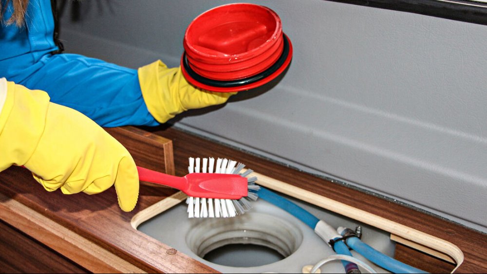

Apa este viață!.
Și rezervoarele de apă sunt habitate pentru microorganisme, care, la rândul lor, ne îngreunează viața. În plus față de calcar enervant, este mai presus de toate așa-numitul biofilm, care trebuie îndepărtat din sistemul de apă al auto-rulotei. Pentru că tocmai în acest sens bacteriile care pun în pericol sănătatea, se simt acasă.
În timp, se formează un strat subțire pe pereții rezervorului, precum și al țevilor /conductelor (instalatiei). Și nu pentru că ai apă proastă.
Într-un mediu apos (umed!), cu greu putem opri creșterea biofilmului. Se hrănește cu particule din apa potabilă, cu "nano-particule" din plastic sau cu "rezervele" depozite din calcar.
Sfat: Înainte de a pune un produs de curățare în rezervor, ar trebui să frecați pereții interiori al întregului rezervor cu o perie, pentru a indeparta calcarul depus/ biofilmul.
6186bf8c2ee7c_Curatarearezervoruluideapa-auto_rulota.jpg.2a93db775ca02308152623a6a091a025.jpg
Remedii de uz casnic
"Produse-casnice" pentru curățarea rezervorului de apă proaspătă sunt utilizate pe scară largă.
Unele alternative ieftine, cum ar fi sare-de-lamaie, sunt destul de eficiente, dar altele ar trebui tratate cu prudență.
 - Otet de bucatarie: Dizolva varul, antibacterian, dar prea agresiv impotriva garniturilor.
 - Sare-de-lamaie: Dizolva varul, antibacterian, dar nu trebuie incalzit.
 - Clor pt uz casnic: Antibacterian. Nediluat este periculos. Mirosul de clor persista mult timp(ca-n spital!).
Atenție:
    - Nu amestecați niciodată mai multe produse de curățare și NU le aplicați în același timp! Pot produce reactii periculoase (gaze)!
    - Protejeaza-te: foloseste manusi!
    - Păstrați întotdeauna "produsele de curățat" departe de copii!
6186bfbaee4d1_Curatarerezervorapapotabila-produstop.jpg.3aedf4afe580107f9a3d981405504da2.jpg
6186c029490b2_Curatare-rezervorapaauto_rulota.jpg.c9f317af468f24302dee65f8f3758dd8.jpg

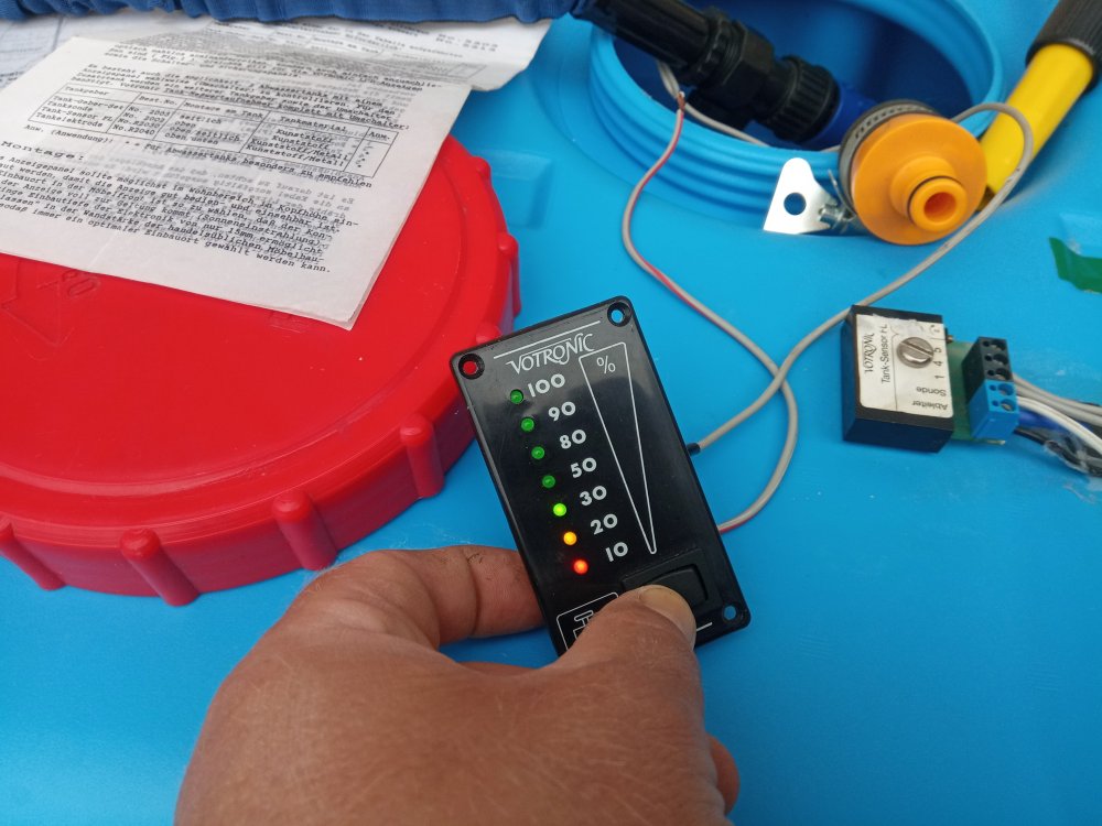

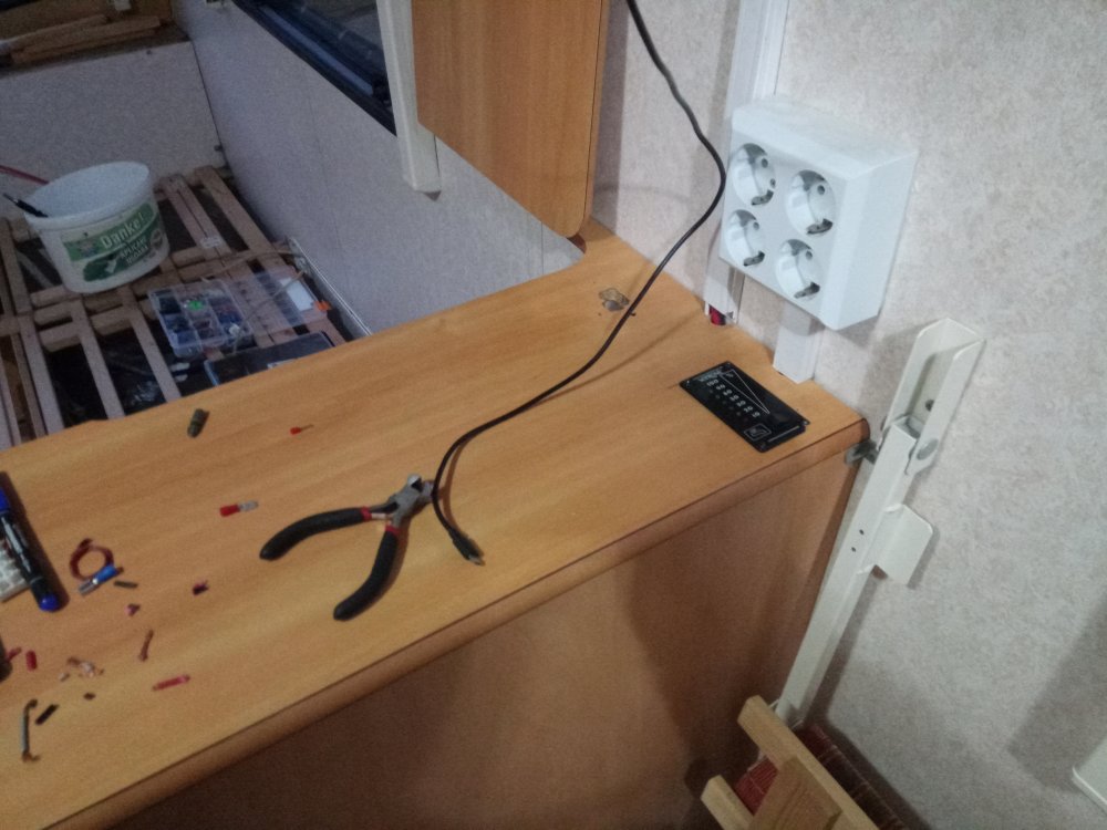

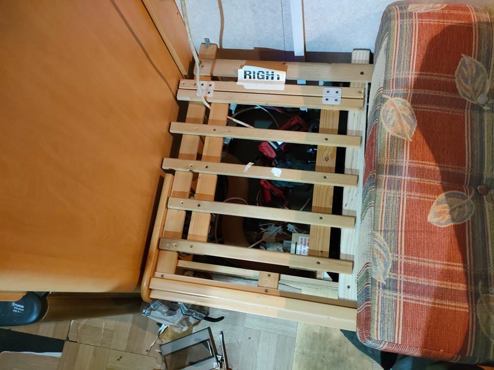

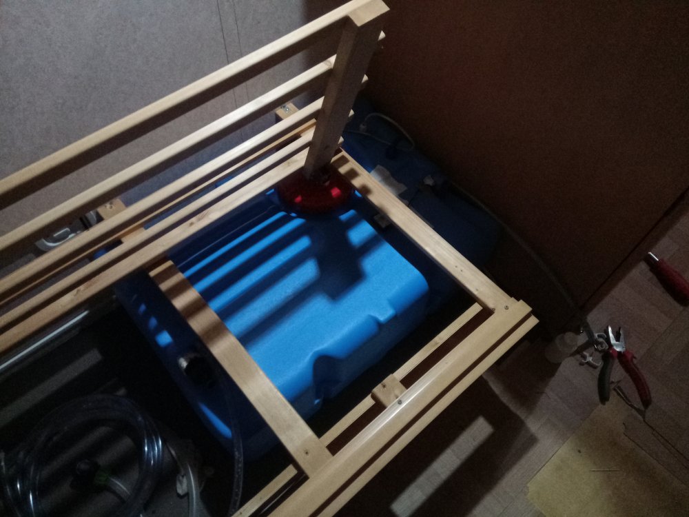

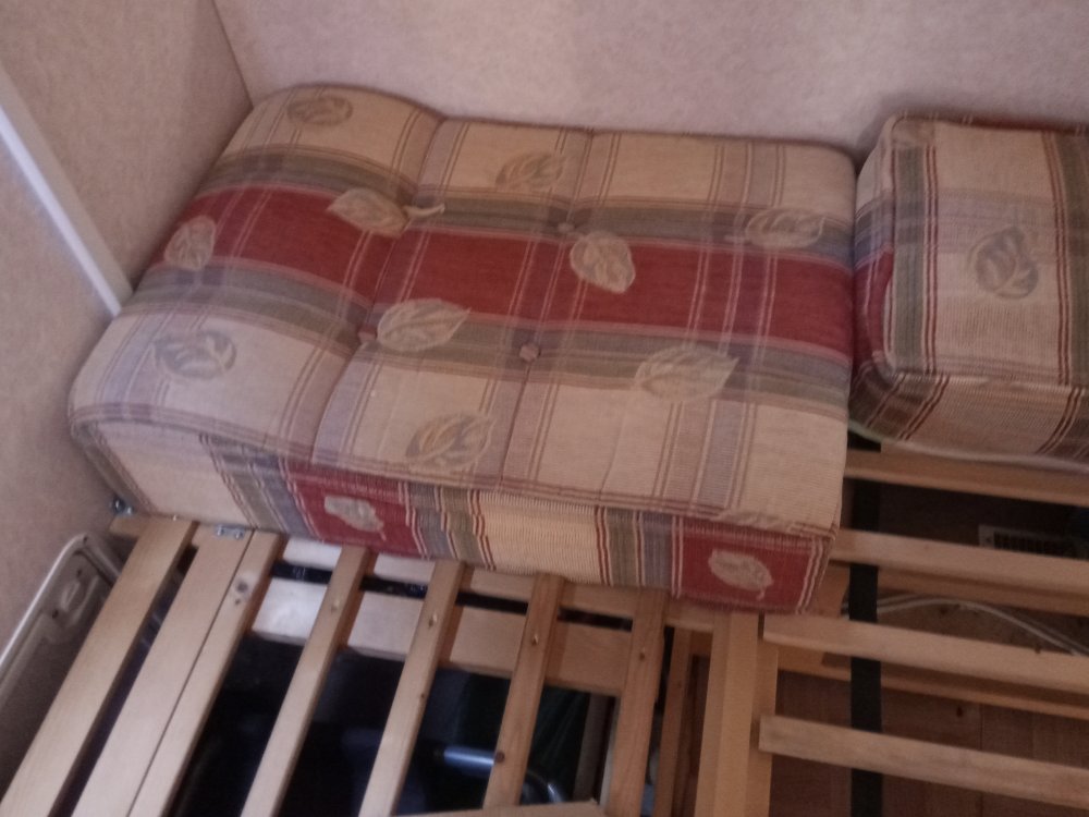

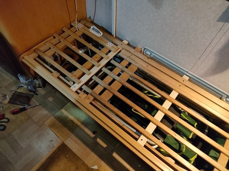

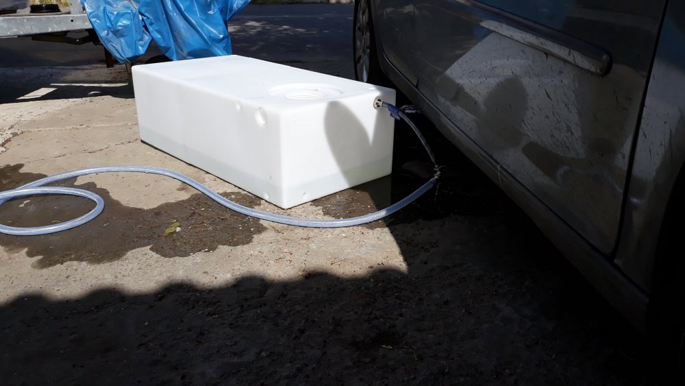

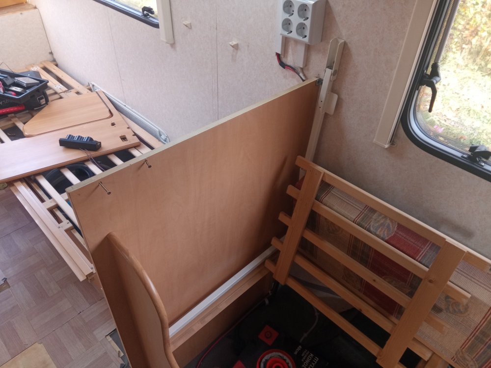

Cumpărare, montare rezervor apă, sondă și indicator de nivel
-completare și explicații suplimentare-
Îmi cer scuze, dacă se mai repetă unele fotografii. Le-am repostat cu unele mici eplicații.

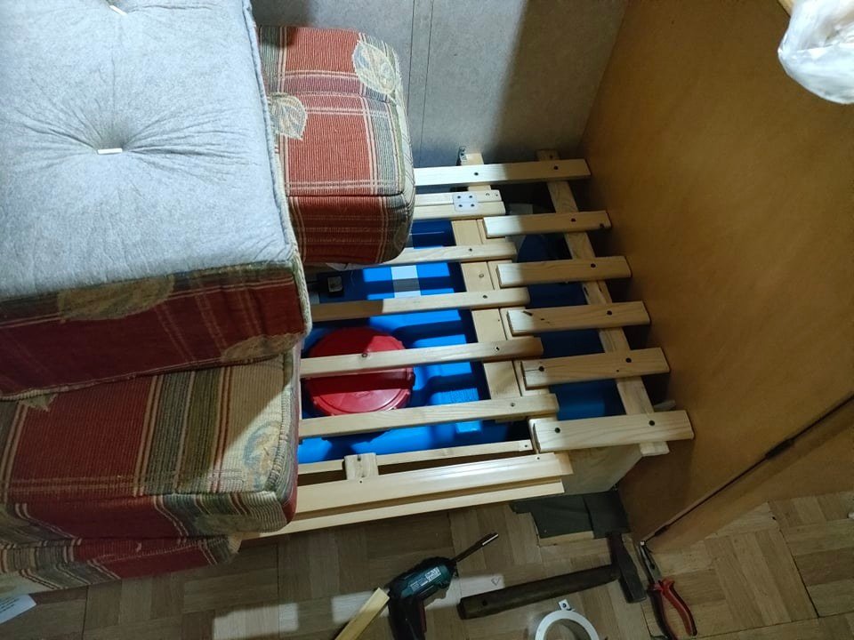

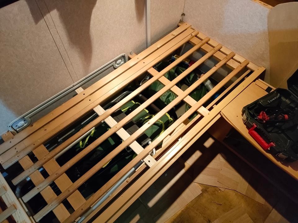

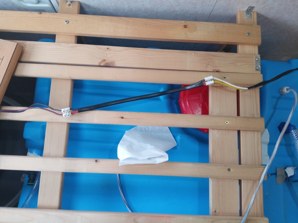

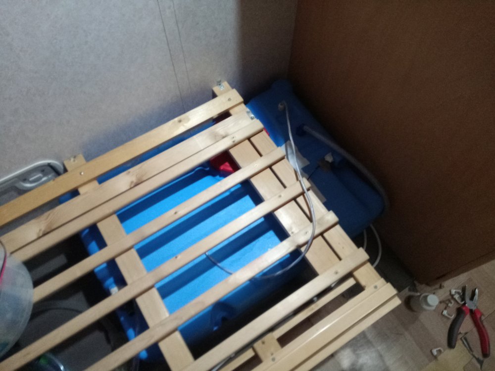

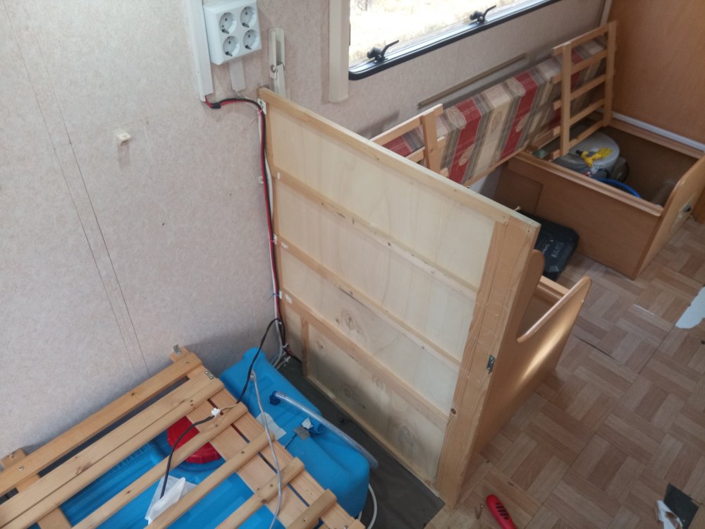

Dragi colegi, după lungi, foarte lungi căutări și frământări, aproape am reușit să termin de montat rezervorul pentru apă curată. Nu mă grăbesc niciodată să cumpăr repede, scump; sondez piața, am răbdare, mă interesez citind articole/ topicuri de specialitate, urmărind filmulețe pe Youtube cu fel de fel de indicații și idei tehnice. Apoi, mă apuc serios de treabă. Nu montez rezervorul fix - nu din lene - veți vedea puțin mai încolo de ce.
Vă mulțumesc călduros tuturor colegilor care mi-ați răspuns la telefoane, mi-ați dat sfaturi pentru montaj, achiziție, idei, sau care ați scris în topicurile dedicate apei la rulote, rezervoare, instalare etc. Informațiile de pe forum sunt foarte prețioase. Doresc, cu drag, să adaug și eu, la cele scrise de voi, umila mea experiență din acest domeniu.
Întorcându-mă în vară de la Campingul „Hanul Lupilor” din Râșnov și vizitându-l pe domnul Ștefan Varză din Târgu Secuiesc, am găsit la el un rezervor fain de apă curată, de 70 de litri, cu sondă (deja montată) și indicator nivel. Pentru cei interesați: știu că mai avea și alte dimensiuni, modele sau firme. Mi-a dat rezervorul să îl poziționez în rulotă, de probă și am observat din prima că parcă acolo era dintotdeauna! De fapt, după ce i-am făcut probă, acolo a și rămas până am ajuns acasă. Mă hotărâsem cu mult timp în urmă să cumpăr și să pun un rezervor de apă în interior pentru că e la un loc ferit, călduț, este de dimensiuni mari, apoi, ca să nu înghețe nici iarna și ca să îmi tot ajungă apa! ... măcar pe jumătate de zi....   :default_doh: Noi suntem mari consumatori de apă.
Englezoaica mea roșcată și cupla externă de apă! Cupla nu e bună de mare lucru, dar se poate să am nevoie de ea și să o folosesc cândva… Nu am renunțat definitiv la ea. Într-un fel, mă enervează aceste cuple externe la englezoaice, DAR, toate lucrurile și rulotele au avantajele și dezavantajele lor: ba nu ai apă la cuplă, ba nu e bine fixată, ba curge pe lângă ea, ba nu sunt alimentate electric corect, mai tot timpul fac figuri! Excelentă ideea cu rezervorul de apă în interior! Așa am făcut și eu. Doresc să vă mai dau o idee. Se poate pune (eu așa voi face) un adaptor/ distribuitor „Y” cu robineți și poți avea/ trage apă PE RÂND, NU SIMULTAN, atât din cupla din exterior cu pompa originală, cât și din rezervorul interior. Zic și eu…
Uitați-vă, ce idei geniale pentru rezervorul exterior am găsit pe net! De aceea montez și un distribuitor „Y”. Nu se știe niciodată care sunt oportunitățile.
În ultima prezentare - cea de desupra - se vede/ explică ce se poate face și cu apa gri, în camping.

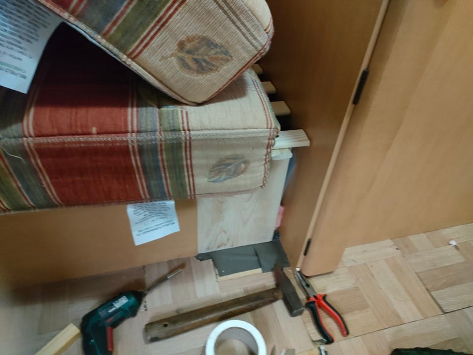

De ce nu am montat din prima rezervorul de apă fix? L-am lăsat la câteva ieșiri nefixat, oricum îl umplu cu apă când ajung la destinație, altfel, rup rulota, rezervorul e mare. S-ar putea ca în timp să vă dați seama că vreți rezervorul în altă parte sau trebuie întors cu 180 de grade sau vă vin alte idei. Deja am văzut că a trebuit de câteva ori să-l învârt, să-l mut în altă parte, până i-am găsit locul. De aceea, recomandat ar fi să nu îl fixăm chiar din prima. NU aș recomanda, la montarea unui rezervor fix, găurirea din prima a peretelui rulotei pentru alimentarea din exterior prin acele guri dedicate. Eu am și renunțat la această idee. În timp, veți vedea că se vor schimba planurile și îmi veți da dreptate. Câteva ieșiri, merită lăsat nefixat, flexibil ca loc.

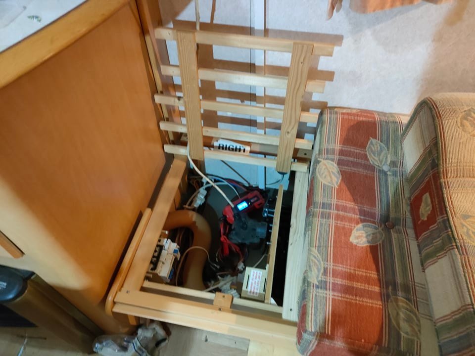

Pentru că tot suntem la subiectul alimentare cu apă a rezervorului, vă spun că am o baterie mică, suplimentară, de motocicletă, pe 12 V și o pompă zdravănă cu care încarc rezervorul din rulotă, în două minute. Merge foarte repede. Aparent, mulți vor crede că e mult balamuc, dar, dimpotrivă. Avantajul acestei pompe și al acestui transfer este la sosirea în locație. Încarc rezervorul cu pompa, încarc și boilerul, încarc toată instalația cu apă și o aerisesc. Ba, mai mult, amorsez și pompa fixă din rezervor. Sună bine, nu-i așa?
Dacă sunt în camping și am apă curentă, e și mai simplu.
Țin să subliniez faptul că, sub rezervor am pus un preș dintr-o țesătură moale, ca să se așeze mai bine. Peste acea țesătură am pus o folie dublă de polietilenă în toate lateralele rezervorului, în eventualitatea că mai curge, va picura apă sau știu eu ce se mai întâmplă.

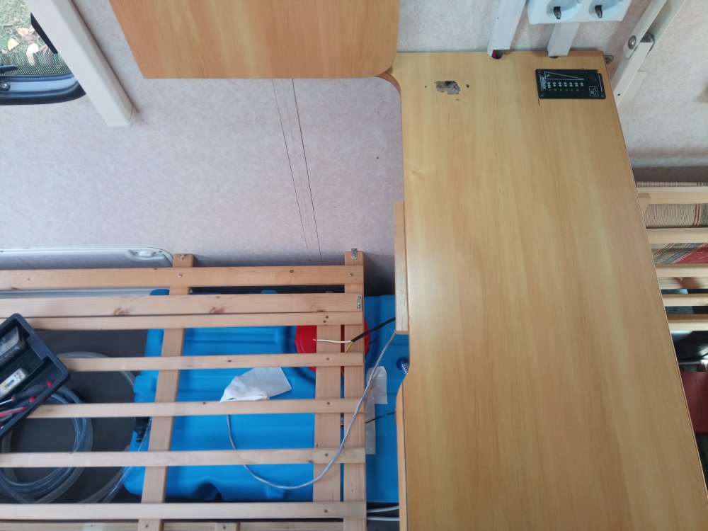

Ca să am acces și mai ușor la rezervor și la capacul acestuia, am modificat puțin, am mutat deschiderea banchetei/ patului și tâmplăria de la pat. Avea un capac/ ușă de vizitare – dacă pot să-i spun așa, sub saltea, în colțul de la panoul frontal din stânga și din dreapta față. Acele capace le-am mutat în mijocul rulotei - de la cap, la picioare -  ca să am acces la rezervor – pe partea stângă și respectiv la panourile/ tablourile electrice – pe partea dreaptă. A ieșit totul impecabil, ca originalul! Ceea ce ține de tâmplăria patului (acele grătare/ uși de vizitare pe care stau saltelele patului) am pregătit cu mult timp înainte materialul la un vecin care are circular și mașină de geluit. Ca să fie totul perfect, acasă, am trecut peste colțuri cu Oberfreze, și am șlefuit fin de tot, în final, leațurile ce urmau să fie montate.
Mai am încă un detaliu foarte important: montați din prima un indicator de nivel al apei și o sondă!!! Extrem de important! Rezervorul stă sub pat și nu se știe niciodată când trebuie realimentat sau nu. Cu indicatorul la dispoziție, veți ști tot timpul câtă apă mai este în rezervor și când/ dacă trebuie sau vreți să realimentați.
Pentru montaj sunt foarte bune ideile și indicațiile de aici:
Nu am montat robinet de scurgere. Ar fi fost bine, dar nu am găsit ceva care să îmi placă și să îmi inspire încredere. Mai bine că nu am montat, nu îmi pare rău! O gaură în plus în rezervor, un punct slab în rulotă, în plus. Oricum, pompa îmi trage toată apa din rezervor. Las puțin rulota înclinată spre față, la plecare și se rezolvă problema. Apoi, pentru apa de pe circuit, e și mai simplu: deschid robinetul de la boiler, deschid pe mijloc bateriile monocomandă de la bucătărie, baie și duș, înainte de a pleca și toată apa curată e scuturată pe drum până acasă.

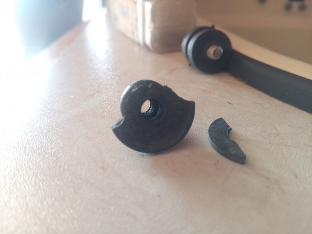

Pentru trecut firele electrice sau ale sondei de la exterior la interior, recomand setupele/ trecerile pentru firele electrice de la Dedeman. Sunt cel mai ieftin posibil. Ceea ce vedeți cu albastru, pe rezervor, în a doua fotografie, era deja montat pe rezervor .
PS. Verificați orice șurub/ conexiune sau setupă de la rezervor, la finalul lucrării. Strângeți, mișcați, învârtiți trecerile de orice fel, colierele. Astfel, nu veți avea surprize după montaj, adică să nu vă curgă sau să vă picure din rezervor.

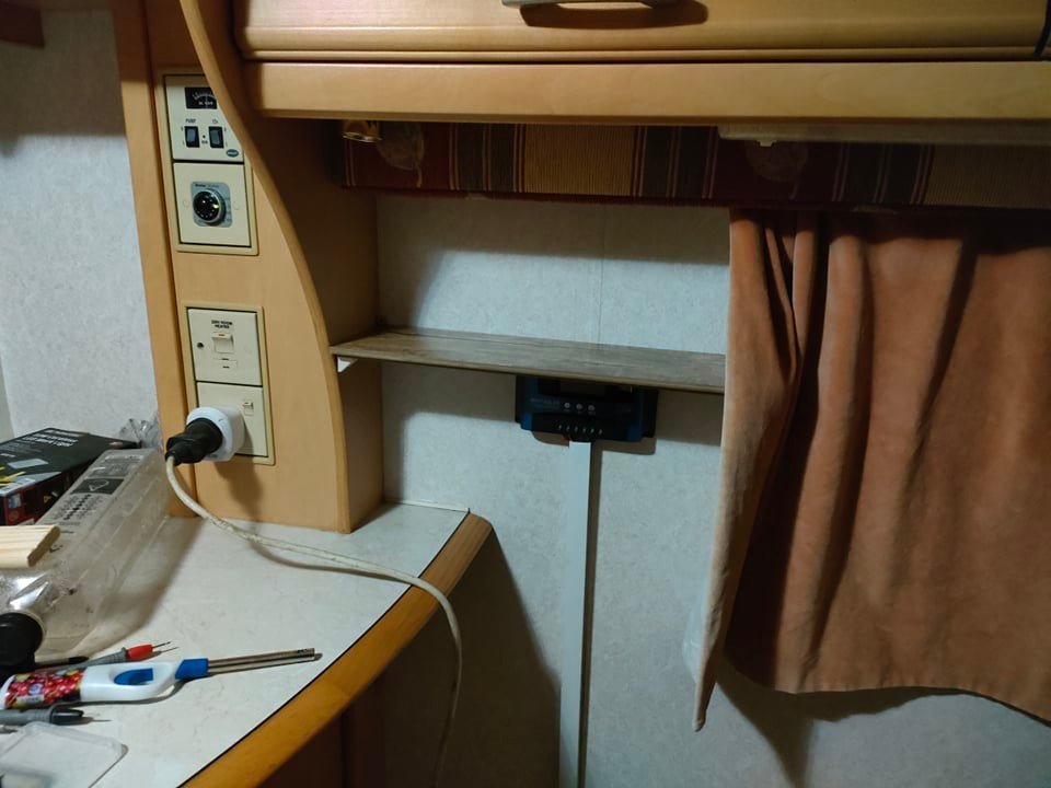

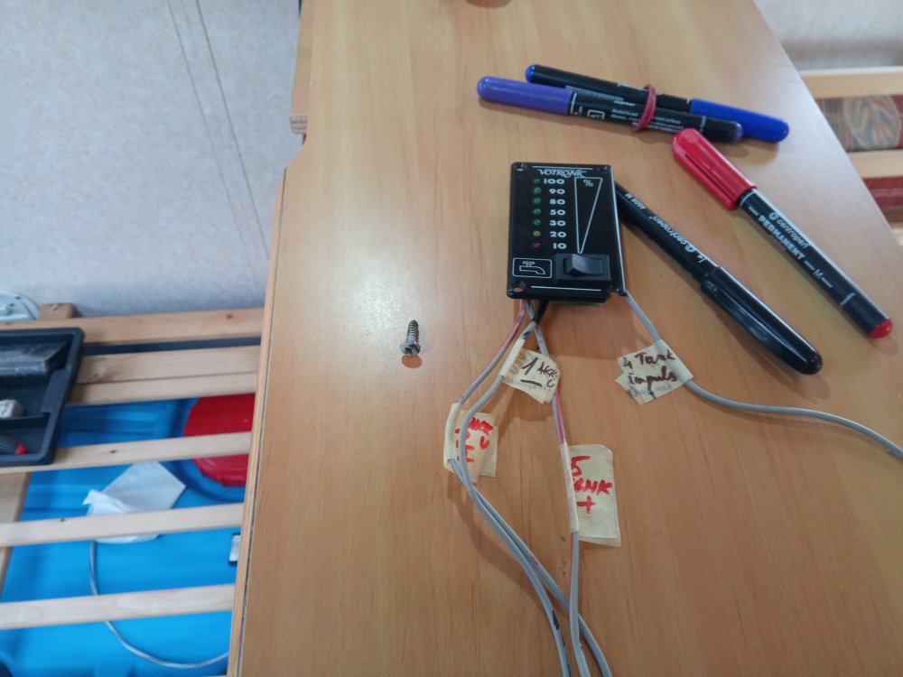

      Va salut dragi colegi,
      N-am mai scris de multa vreme pe-aici, dar sunt convins ca cei tineri (si cu siguranta cei care-s la a doua tinerete) care au cel putin doi copii vor intelege de ce.
      In primul rand imi cer scuze daca nu sunt in sectiunea corespunzatoare, dar am atat de multe de intrebat si de aflat incat mi-ar fi foarte greu sa dezvolt thread-uri separate.
      Daca veti constata ca as contraveni vreunei sectiuni din conduita, rog atrageti-mi atentia si ma voi conforma.
      Dupa un an si un pic de_detinere a rulotei pe care v-o prezentam in topic-ul "Despre Rulota Mea" (depozitata la terenul la care mai facem gratare la sfarsit de saptamana) am reusit sa finalizam acoperisul si s-o pastram ferita de ploaie si intemperii verticale. Oricum e infiltrata sus, bani sa schimb placajele n-am acum, asa ca mergem inainte. Macar sa stagnez infiltratiile daca reusesc, e bine.
      Finalizand cu reparatiile capitale la mobilier si ce mai ardea pe-acolo, am zis sa incercam sa renuntam la WC-ul si pompa din curte (mai ales nevasta-mea, ea e fan confort, pe mine nu m-ar fi deranjat) si sa trecem la instalatia interioara,  ca doar de-aia platim atatia ani la ea.
      Problemele actuale si lucrurile pe care nu le inteleg sunt:
      1) Am bulit instalatia de 12V. Nu stiu cum s-a intamplat, a mers perfect cam un an, dar de Sambata nu mai functioneaza casetofonul, nu mai porneste frigiderul (probabil verifica 12V inainte de a trece pe 220V) si nici spot-urile la 12V.
      - unde sa ma uit dupa sigurante ? Sus deasupra usii sunt doua chestii cu sigurante, dar am doar ceva valori in Amperi, nu vad si tensiune. La panoul principal din dulap totul e sus.
      - rog tineti in calcul ca rulotei ii lipseste redresorul care incarca bateria (oricum bateria o depozitez in alta parte, o folosesc strict "on the fly"), nu stiu cat de important e acest aspect, ca un an n-am avut probleme cu instalatia.
      - neoane, aer conditionat, incalzirea merg in schimb ceas.
      2) Pentru ce foloseste orificiul de admisie de deasupra casetei WC-ului ? Se deschide o clapita si acolo pot turna apa cu un furtun intr-o gaura generoasa, mi s-a zis initial de catre cel de la care am cumparat-o ca "asa se spala WC-ul" dar apa pe care o bag acolo nu curge in WC, ci o cantitate mica se prelinge chiar pe sub el, pe dusumea.
      a) unde verific pe unde curge, ma gandesc ca nu e in regula, unde trebuie sa pun silicon, etc. Se poate demonta WC-ul ?
      b) indiferent cata apa as pune, repet, nu curge nicaieri, doar daca scot un dopulet mic de pe langa caseta WC-ului (parte integrata in sasiu) pe acolo se scurge afara. Iese doar apa curata, de ce sa zic.
      c) acum realizez ca poate sunt eu destept si de fapt apa de acolo se strange in bazinul din care WC-ul isi absoarbe apa pentru tras (marturisesc ca n-am actionat tragerea apei, acum realizez :( ).
      3) Cam ce capacitate are acea caseta care este sub compartimentul WC ? Cam la cate "trageri de apa" trebuie deversata ? Ce se intampla cand uit sa deversez si se umple peste capacitate ?
      a) cum se scoate ? (eu am apasat release-ul din spate jos dar ceva nu-i da voie sa iasa. Mi-e frica sa trag mai tare ca sa nu cumva sa raman cu ceva in mana.... sau mai rau, imprastiat pe fatza)
      b) ce fel de bio-activatori sau substante necesare sa cumpar si de unde si care sunt proportiile de folosire ?
      c) ce electronica este implicata la caseta de acumulare? Vad o pereche de cabluri subtiri si o siguranta de 3A.
      d) acel tub cu capac galbel de deasupra casetei faciliteaza cumva functionarea in regim de "fosa septica" ? Adica daca eu acolo conectez o tubulatura catre canalizare, solidul va ramane in caseta si ceea ce este lichid va trece in canal, fiind nevoit sa golesc caseta mult mai rar ?
      4) In camping daca folosesti chiuvetele si dusul apa curge sub rulota ? La toata lumea ?
      Spre marea mea uimire constat ca fiecare utilitate cu apa (cele doua chiuvete si cabina de dush) evacueaza apa pe tevi individuale de aproximativ 1 tzol si nu printr-una singura. Asta mi se pare chiar incredibil.
      - in primul rand poate mirosi, vorba aia, sunt laturi;
      - apoi pot inunda vecinii, daca se spala cineva prea mult si prea des.
      a) inafara de cumpararea unei cadite foarte late si de maxim 30cm inaltime pe care s-o deversez la intervale regulate, exista vreo alta alternativa de a evacua apa reziduala ?
      b) merita sa tai prinderile de metal care ataseaza tevile de rulota chiar pe capete ? Ca n-au lasat si ei macar un 2cm inafara pentru a prinde un furtun ceva si a conecta la o oarecare canalizare.
      5) Admisia de apa am inteles ca se face automat ?
      a) dupa ce repar partea de 12V, daca eu conectez pompa din poza la panoul prezentat si o submersez intr-un butoi, ea singura va trage pana cand simte ca s-a umplut instalatia?
      b) e necesara vreo aerisire ?
      c) pot cumpara un butoi curat normal sau imi trebuie acel waterhog englezesc care vad ca e 100E la SH ?
      6) Care sunt pericolele la care se supun incepatorii amatori precum eu cand vor sa initieze circuitul de apa ?
      Imi imaginez ca pompa trebuie sa fie bine submersata ca daca iese din apa in timp ce trage se poate arde, dar mai e ceva de tinut minte ? La care sa am grija ?
      ...gen sa incarc mai putin, sa opresc pompa manual, sa ma uit dupa posibile lipse de etanseitate, sa nu ma inund, etc.
      Alte sfaturi si idei daca aveti (exceptie "George, scrie mai putin ca ne doare capul de cat am citit", imi place sa fiu exhaustiv in exprimare), vor fi apreciate.
      Va multumesc anticipat si va las cu pozele in caz ca scriptic nu v-am lamurit indeajuns.
      Nu in ultimul rand va multumesc pentru rabdarea de a ma asculta vizual.
