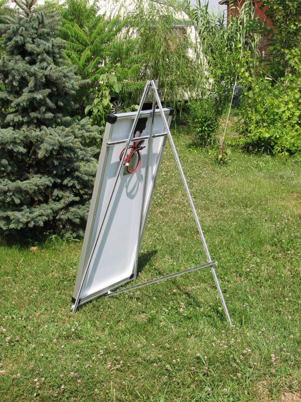

Ma tot gandesc ca momentan sa nu montez panoul pe rulota ci sa il folosesc mobil. Am nevoie de un suport pentru el, imi poate da cineva niste idei? Sa fie cat de cat usor, dar si placut ochiului ?
Radu Ionescu

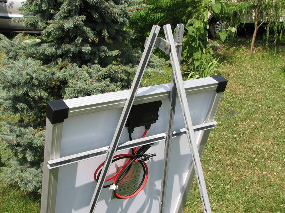

Eu l-am facut cam asa:
tija din spate care fixeaza unghiul fata de verticala am prelungit-o cu inca una, articulat, astfel incat sa permita unghi pana la 45 grade. Profilele fiind perforate, se pot fixa picioarele in pamant cu cuie de cort, sa nu-l rastoarne vantul
Multumesc @Radu Ionescu, am studiat suportul este o varianta de luat in calcul, doar ca as vrea sa il confectionez din patrat de aluminiu :) Mai astept si alte variante biggrin
@Eugen David poti sa ma ajuti cum un sfat? Am vazut ca ai un panoul solar mobil :)
Radu Ionescu
M-am straduit sa nu intervin asupra cadrului panoului (gauri noi) pentru ca nu-s hotarat 100% sa-l las mobil.
Altminteri, am ajuns la concluzia ca nu-i trebuie trepied adaugat, cadrul panoului este suficient de rigid, sunt suficiente adaugarea a 2 picioruse pe laterale + "propteaua" centrala, articulata, fixate direct pe cadru.

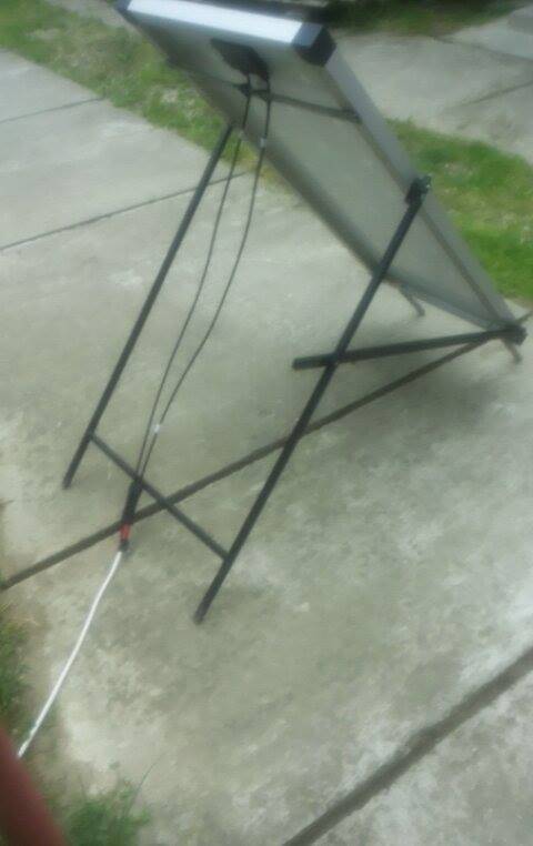

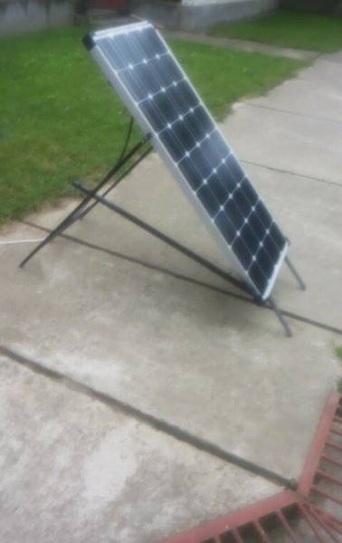

Așa stă la mine panoul fotovoltaic (ultima găselniță deras):
IMG_20160416_065446.jpgfoto hochladen
Am fost foarte mulțumit până acum. Îl transport în rulotă, pe patul din față stânga, prins de pat cu un elastic ce are două cârlige la capăt.
La început mi s-a părut comod, acum însă, vreau să-l fixez pe rulotă, așa cum a făcut-o @mircea. Ideea lui mi se pare cea mai bună dintre toate.

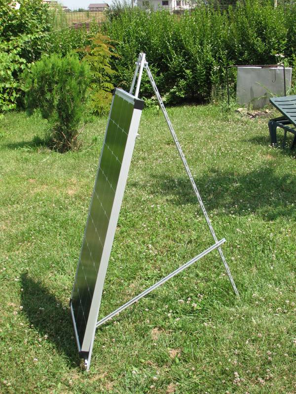

Asa este @Ursu Florin, am la rulota si panou fix dar si mobil!
In decursul timpului pentru panoul mobil am adaptat mai multe moduri de a-l monta!
De la a-l monta pe o scara pana la a-i face un suport mobil! In ultima faza am optat pentru "un suport" cat mai simplu si mai usor!
Am posibilitatea de a-l pune-n soare" la cate grade" doresc, este destul de usor si stabil! Pot sa-l si ancorez  de sol daca e nevoie cu una sau doua "cuie/piroane" ce le folosesc si la  chinga de ancorare a cortului si "har Domnului" am destule!

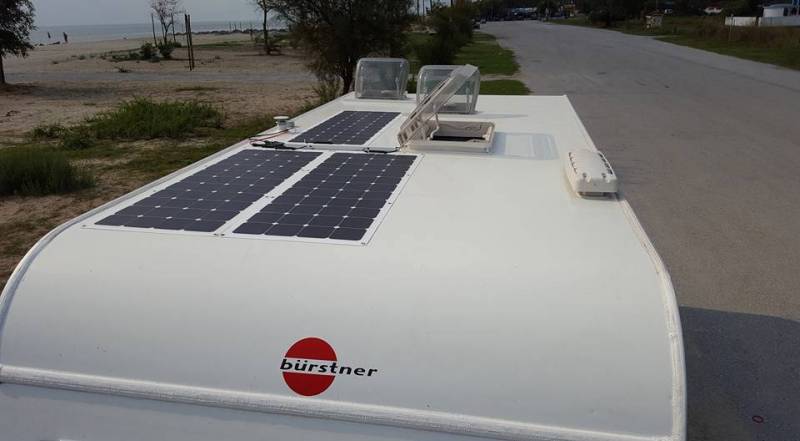

Daca e sa fie fix deasupra rulotei cea mai buna alegere este panoul semifelxibil, eu am 3 bucati de 130W si au greutate 2 kg fiecare. Sunt lipite cu sikaflex de plafon, nu le mai dezlipesc de acolo decat poate cu sarma otelita ca la parbrize.Sunt cam cu 20-30% mai scumpe ca unul normal dar au avantajele greutatii reduse (cam de 6-7 ori mai usoare), au 3mm grosime, se poate si calca pe ele, nu cocsoezi rulota cu greutate in plus, nu exista pericolul sa zboare sau sa iti fie smuls de vreo creaca cand treci pe sub vreun copac, scapi chinul montajului cu bari de aluminiu care si alea costa bani, eu am pus toate acestea in balanta cand am dorit sa fac achizitia. Poate pe viitor mai achizitionez unul la fel sa il am mobil pentru cand ma parchez cu rulota mai la umbra vara.

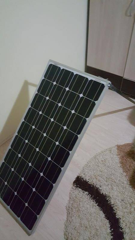

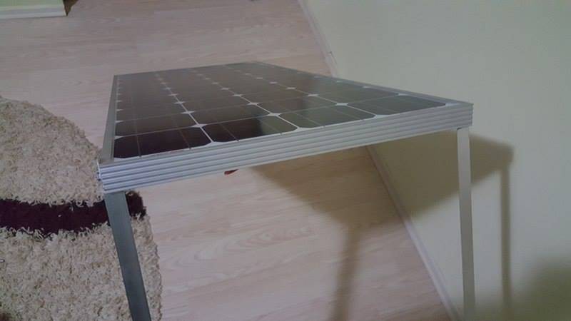

Problema rezolvata biggrin Oare sa ii pun si jos niste picioruse de 5cm ?
E bine sa pui picioare chiar de 10cm. O sa-l pui undeva pe gazon sau iarba care are in jur de 3-10cm.O sa stea cu partea de jos in iarba si se intampla sa fie roua dimineata , sau ploua peste noapte. Totusi , nu cred ca e bine sa stea in umezeala.
N-are nici-o treaba cu umezeala, e construit sa reziste si la ploi, umezeala, altfel nu s-ar mai monta pe acoperisuri...
Poti sa ascuti putin suportii ca sa-i poti infige un pic in iarba penrru o mai buna stabilitate la vreo adieŕe de vant...

picioruse jos ai nevoie pentru ca, mai ales off-camping, poti da de teren neregulat, pietre, bolovani, etc. si daca n-are picioruse aluneca.
intre picioarele lungi eu as pune si o traversa, astfel incat sa se miste impreuna.
Personal, cum am spus mai sus, as fi optat pentru un singur sprijin articulat sus pe mijloc, este cel mai usor sa rezemi ceva pe o suprafata neregulata prin 3 puncte.
