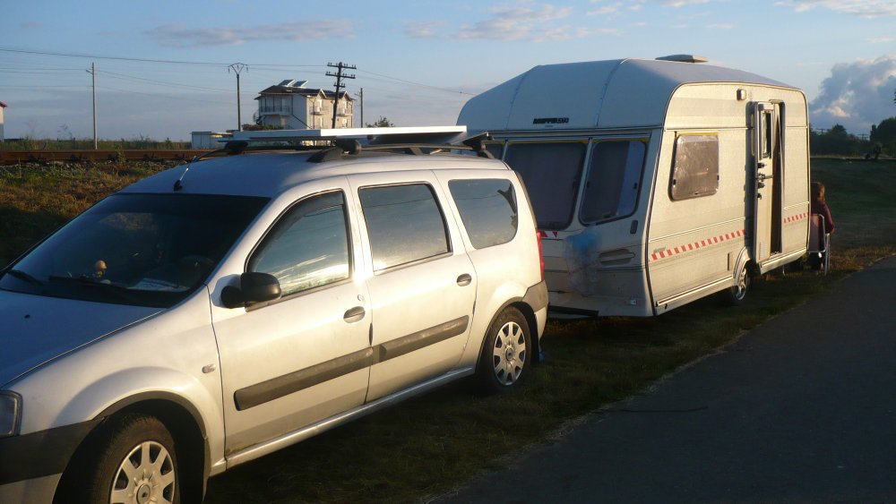

Bogdan  Stoica
Buna seara  eu l am pus pe masina  si sint super multumit , in timpul mersului il tin pe pat in rulota cind am ajuns dureaza  5 minute sa l pun sus  pe masina
