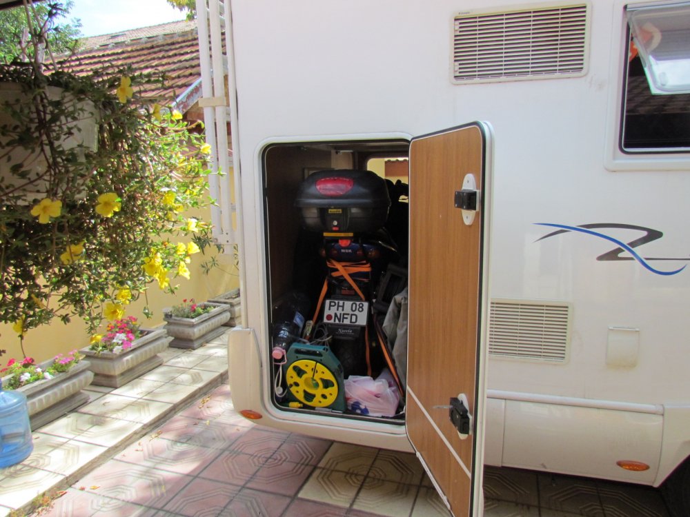

Catalin Gigi
La 7/2/2017 la 21:28, Ciurea Sorin a scris:
Salutare Dan, dacă permiți vreau să-ți spun și eu două probleme ce le-am văzut .
  1, Leagă butelia de gaz cu două kingi ori cu clichet ori tip cu autostrângere, altfel în mers se va desface și rupe tot,
   2. OK am văzut că ai montat bidonul de apă in spate , așa zisul garaj unde fabricanții de campere recomandă să nu fie mai mult de 100kg depozitate .Sfatul meu este să ai grijă la drum când te pornești nu umple full cu apă că pierzi aderența la roțile de directie iar pe curbe dacă mai este și ploaie riști să nu mai virezi ! Ai putea să vezi o încărcare pe axe , fiindcă ai multe montate in spate pat, tv, AC-ul ... De tras mașina trage greutatea , important este distribuirea pe axe , in rest FELICITARI !!!:salutare!:
PS .Am uitat să-ți zic de un sistem de blocare a ușilor din spate pe interior !
1.CORECT
2. Fabricantii de campere recomanda o incarcatura mica in garaj deoarece garajul este construit pe o extensie de sasiu din fibra si cornier !! poate merge lejer cu tancul plin in van !!! Spun asta in cunostinta de cauza . Deasupra suterului pe pat era motorul de barca , si barca gonflabila ...Garantat chiar nu este problema rezervorul plin !!
Felicitari pt proiect ...migalos si ambitios !!!
Modificat de Catalin Gigi
Dan Marius
Salut , merci pentru aprecieri si sfaturi si ...DA pot comfirma se poate merge cu rezervorul de apa plin fara nici o problema!
Salutare Dan,
Ideea este că la viteză pe curbe se vede încărcătura , așa că grijă mare ! Eu acum am comandat kitul de perne de aer pentru greutate și o să reglez din cabină garda pe puntea din spate .
Toate urările de bine !
