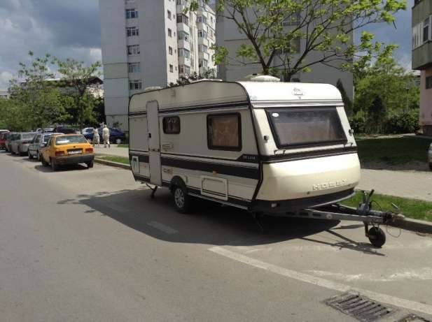

Rulota cinci locuri, baia cu dus si WC, aragaz, chiuveta baie si bucatarie, incazire TRUMA cu ventilator, frigider(12/220V/gaz), trei trape de aerisire, curata fara infiltratii.
Fabricatie1988, lungime 4900 cm, latime 2100 cm, inaltime 2200 cm, greutate 880/1200 max.admisa, acumulator 110Ah nou, invertor de curent 12/220 V= 300W.

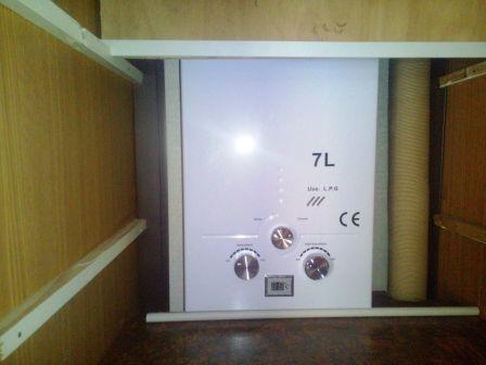

Gata si apa calda, trecem la curentul  electric.Usor ca e frig afara.

  La 2/18/2017 la 4:43, Dan Golaescu a scris:
Salutare Dan , sunt curios unde-i montat instantul și cum ai făcut iesirea de la gazele de evacuare ? Colegul nostru @Radu Ghita de la Ploiești vrea să monteze unul identic , poate dai un sfat că văd din poză că-i gata al tău .Mulțumesc anticipat ! Să o stăpâniți sănătoși și la cât mai multe ieșiri !
Modificat de Ciurea Sorin
Dan Golaescu
Salutare, este montat in dulapul de deasupra sobei si evacuarea e facuta in cosul ei unde am bagat un Y din pvc.Acolo in imagine se vede ca este racordul de evacuare  de la truma (vezi ultima imagine de mai sus din prezentarea rulotei mele.).Pentru alte detalii va stau la dispozitie la 074079932.
P.S.  Multumesc de urari si va doresc asemenea si voua.
@Dan Golaescu, eu ma gandesc la aceeasi solutie aleasa de tine pentru montarea instantului Calore 7, dar colegii zic ca nu este bine sa scoti gazele pe hornul sobei. Pentru mine asta ar fi cea mai  buna solutie, ai folosit o reductie de la diametrul instantului la cel al trumei ?
Hai cu niste detalii in  In loc de boiler pentru apa calda :-)
