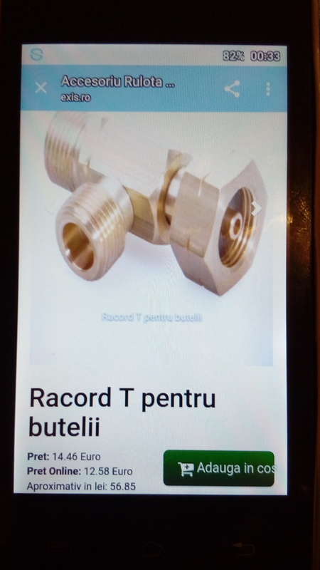

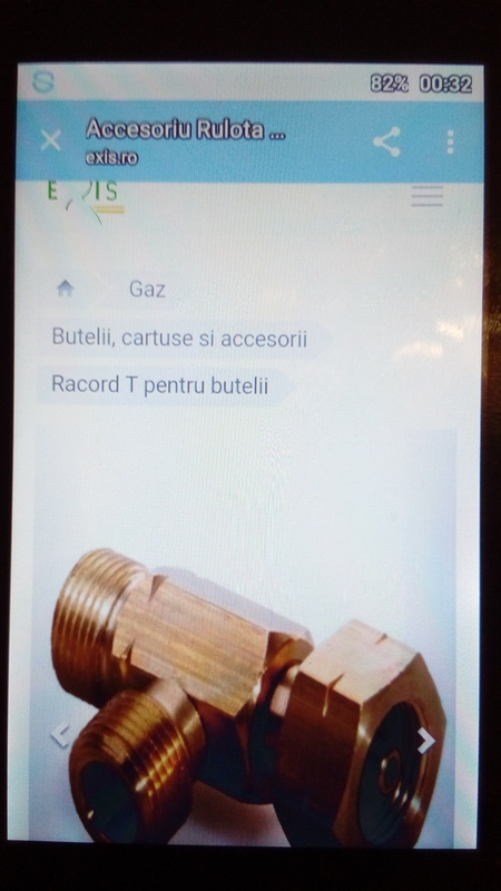

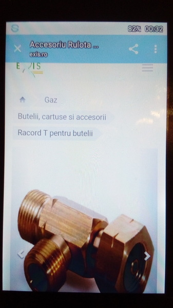

La rulota am regulator de presiune de 50 mb , vreau sa montez instant gpl care merge la 28 mb ceea ce ma obliga sa schimb regulatorul cu unul de 30 mb.
Intrebarea este, daca sistemul rulotei va merge la 30mb , adica daca voi mai avea eficenta la frigider si soba ??
Nicolae
Ori îți iei un alt regulator la 30 mb și de la butelie pleci cu un t cu 2 robineți:unul cu regulator de 30 mb și unul cu 50 mb; ori cauți instant sa meargă la 50 mb.
Părerea mea.;)
Sorin S
T -ul il pun dar cum leg ceasurile de acest T ca are iesire 1/4 ceasul are 3/8 .
Ma tot gandesc de o saptamana si nu imi iese socoteala cum sa leg doua ceasuri la o singura butelie ...
Nicolae
:ascratch: , oare nu există niște reducții?
Salutare @Sorin S
Citeste ultima pagina din topicul"in loc de boiler pentru apa calda".
Mihai Dura
Exista un teu care de prinde pe filetul buteliei și are doua buzunare ieșiri nb să poți pune doua ceasuri așa cum vrei tu.
De ce nu montezi regulatorul de 30 mb chiar langa instant fiind doar el alimentat la 30 mb
Sorin S
Pai nu stiu daca intrarea este de 3/8filet stanga . Sper ca nu este o problema ca pun regulatorul in interiorul rulotei ...
Mihnea Stoenescu
Bineinteles ca nu este nici o problema. Este un aparat etans pe traseul de gaz. Sa ne gandim ca multi concetateni folosesc butelia aragaz la masinile lor de gatit (amplasata in imediata vecinatate, in nici un caz afara din casa).
