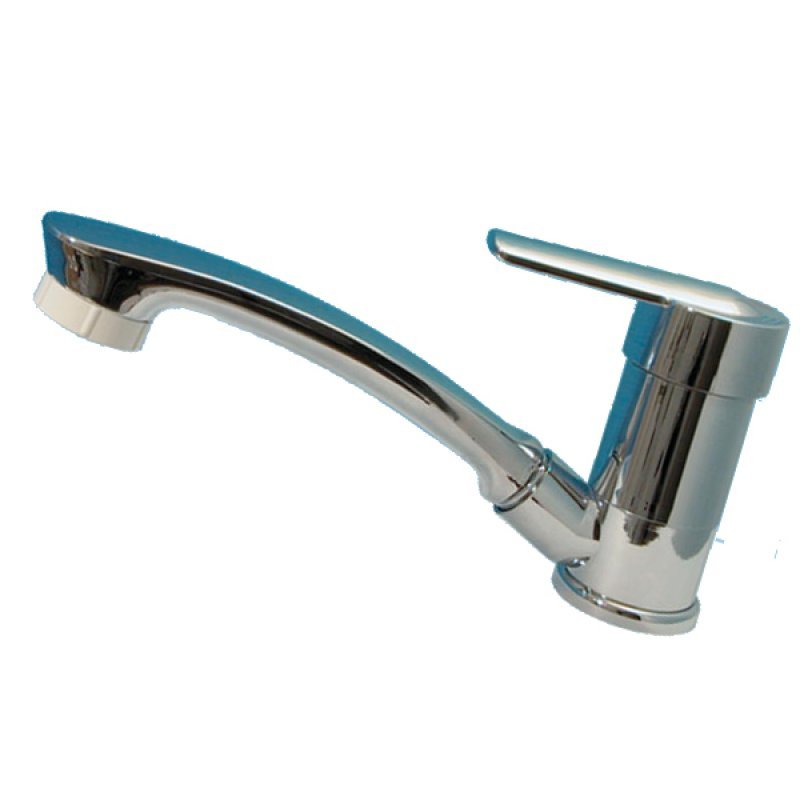

Salut @Florin L.
De bateria aceasta ai nevoie. Eu am avut-o montata pe vechea rulota. Are furtun extensibil, poate fi folosita ca si para pt. dus, reglandu-se chiar si jetul de apa.
O gasesti la Exis .
Bafta!
@Florin L.O gasesti aici.
Bafta!

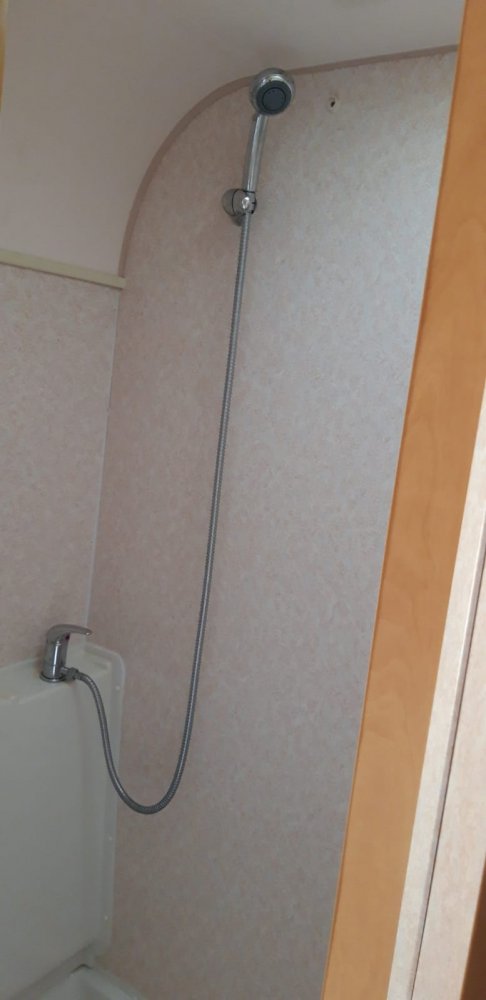

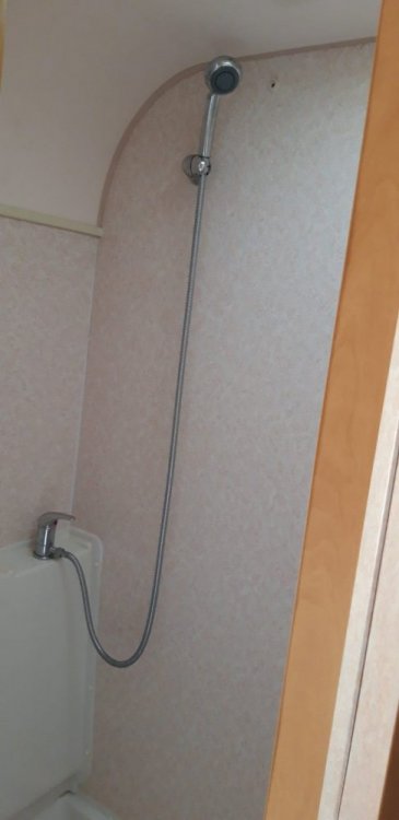

Eu folosesc în mod normal și curent dușul de la rulotă. Pentru liniștea mea, doresc să „îmbrac” pereții din interiorul dușului cu linoleum sau cu ceva folie de plastic. Am văzut la Dedeman ceva care m-ar cam tenta/ interesa. Atașez poză cu dușul rulotei și cu folia.
