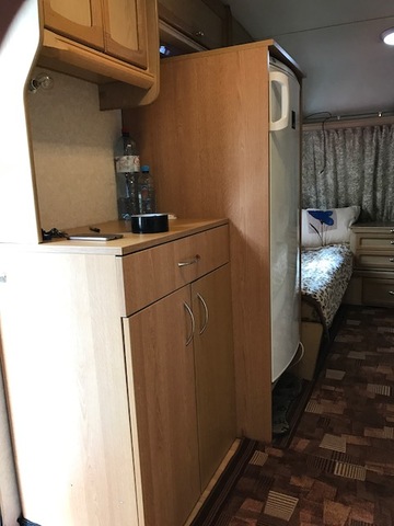

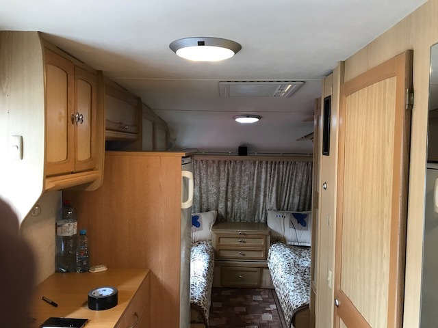

Gata si cu interiorul ?

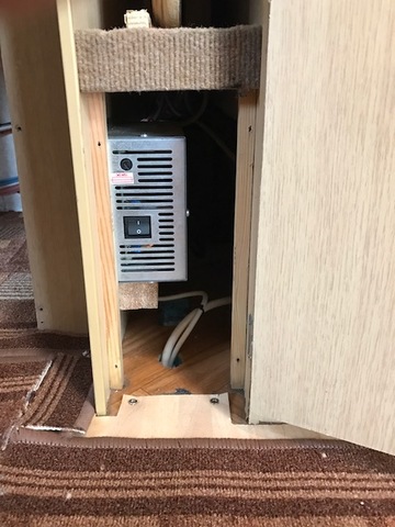

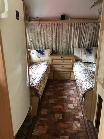

Ce modificari am facut :
Am scos soba si toata tubulatura (nu plec iarna ), am scos aragazul si frigiderul iar in locul lor am facut pe comanda un dulap cu usi, sertar si raft pt.vesela si un alt dulap alaturat in care am pus un frigider casnic.
Mocheta noua in interior.
Cadita era crapata, am reparat-o .
Am verificat acoperisul si trapele, am dat cu silicon Sika de jur-imprejulul lor.
In locul grilelelor fostului frigider am montat jos 3 coolere la 12 v iar sus am astupat-o.

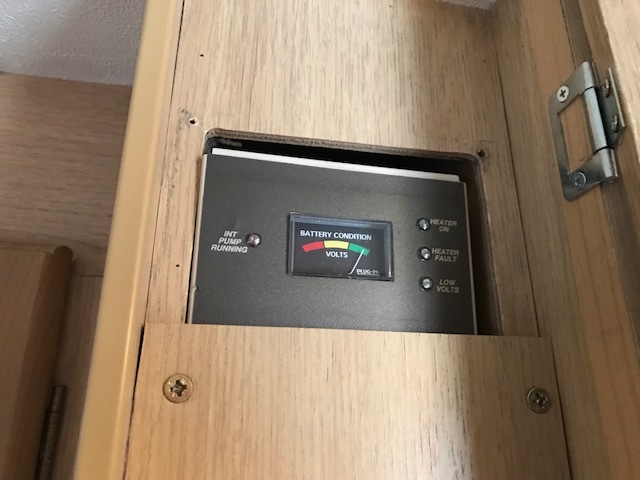

Am refacut toata electrica interior pastrand strictul necesar, adica lumini pe 12 si 220 V, pompa apa exterioara, pompa spalat wc, redresor incarcare baterie , boiler apa calda si voltmetru.
Am montat pe exterior la partea din spate lampi de gabarit .

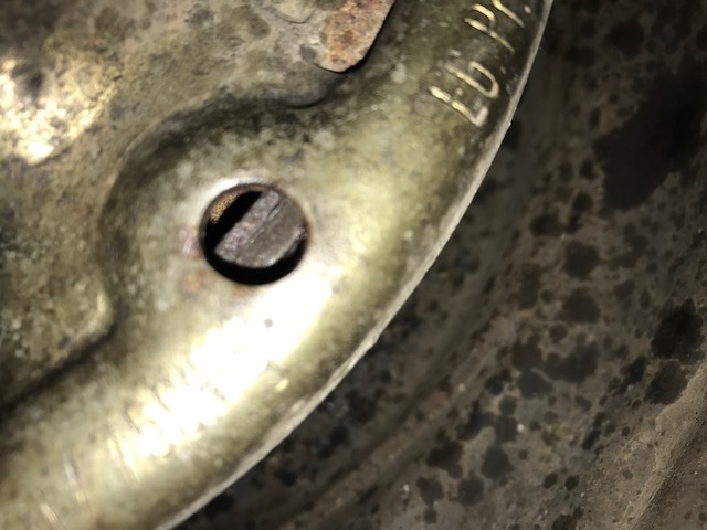

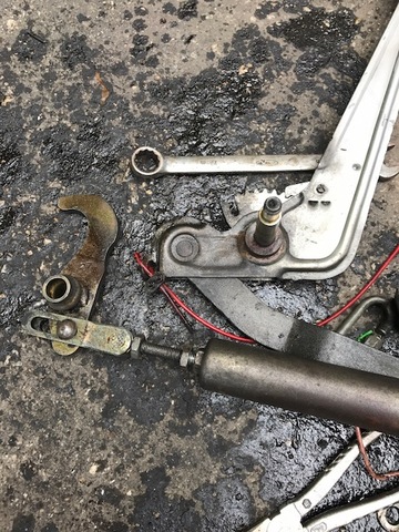

Am verificat sistemul de franare cap-coada, am demontat tot, inclusiv protap, am bagat ulei pe cablurile de comanda, vaselina la rulmenti, reglat frana.

Multumesc.
Urmeaza un test de sosea cat de curand, sa vad cum lucreaza franele...sa nu am surprize pe drum.
O sa mai adaug niste poze pe viitor.
