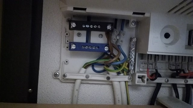

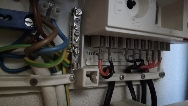

In partea din stanga este 220v , in dreapta este tot ce inseamna 12v + intrarea de baterie + o iesire de 12v stabilizat de 1.5 Ah este exact ultima intrare din dreapta dar nu se vede ce scrie .
La iesirea de 12 v am este lagat ventul , pompele si inca ceva dar nu stiu ce , eu cred ca lumina in baie ca normal este sa fie pe 12 v mai ales ca este apa , abur etc. Acum plec la rulota sa fac schita pe hartie sa vad cum stau lucrurile..

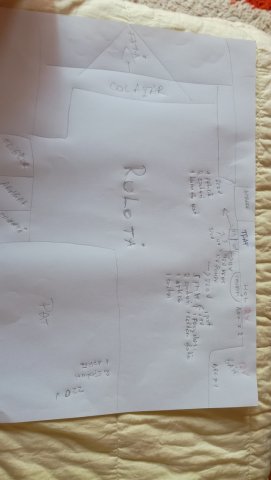

Gata am vazut despre ce este vorba , am facut si ceva poze si desenul realizat de mine si lucrurile stau cam asa :

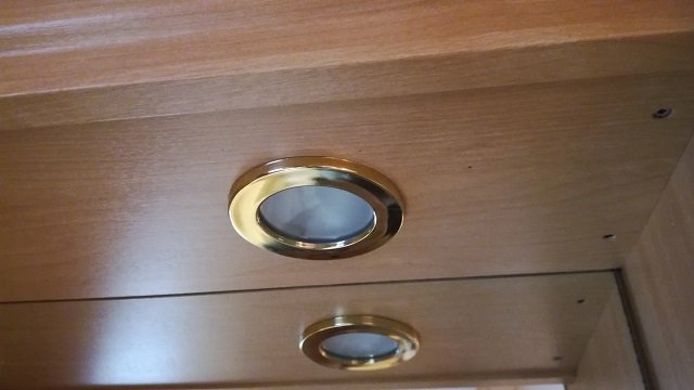

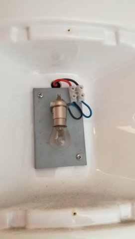

- de la intrarea 220v imi pleaca un fir spre fata rulotei pentru alimentare aplica care merge prin perete si plafon , tot acelasi fir alimenteaza lumina cortului ( aici este usor , mut firele pe iesirea de 12 v din traf si schimb becurile de la aplica si lumina cort ) rezolvat .
- tot de la intrarea de 220 v pleaca un fir spre spatele rulotei care inconjoara rulota si ajunge in fata unde se termina cu o priza . Pe traseu alimenteaza boiler , lumina din spate , prize TV , frigider unde este o priza in care este bagat frigiderul , o priza pe blat la bucatarie  si se termina in fata intr-o priza
- traseul de 12 v care pleaca din traf alimenteaza ventul , pompe , si lumina baie din 2 spoturi din hol deasupra chiuvetei . Si asta este rezolvata .
Problema este ca la intrarea in rulota a cablului cu 13 pini exista o caseta de jonctiuni unde toate firele sant mufate cu papuci baba/mosi , aici am gassit acel fir pentru frigider care este mai gros si anume de 4mm dar nu gasesc alimentarea accesorii , tot aici vreau sa leg bateria .
Firele de accesorii este de 1.5 mm , oare imi tine TV , receiver si o incarcare telefon ? , pentru laptop , lada waeco trag un fir de 4mm ca aici trebuie putere .

Gata , ieri am reusit sa gasesc doza de legatura 12v care alimenteaza rulota prin automatizare, am legat o baterie pentru probe , am tras fir pentru Tv , Receiver , incarcare telefon.
Trebuie sa trag un fir direct din baterie pentru lada si laptop , acestea au consumul mare si anume undeva la 5 Ah , trebuie sa trag fir de 4mm .
Una peste alta am rezolvat o parte din probleme , mai trebuie baterie , panou , si gata.
Spre informarea celor care isi vor achitiona Fendt , doza de legatura 12v este sub chiuveta de la bucatarie , firul care vine de la mufa cu 13 pini  , alimentare frigider se bifurca si pleaca spre automatizare traf pentru alimentare rulota si anume ; pompe , lumini , vent ..

Termin treaba cu montat lampa led pe partea din spate la pat, montat led in lampa cortului , ..
