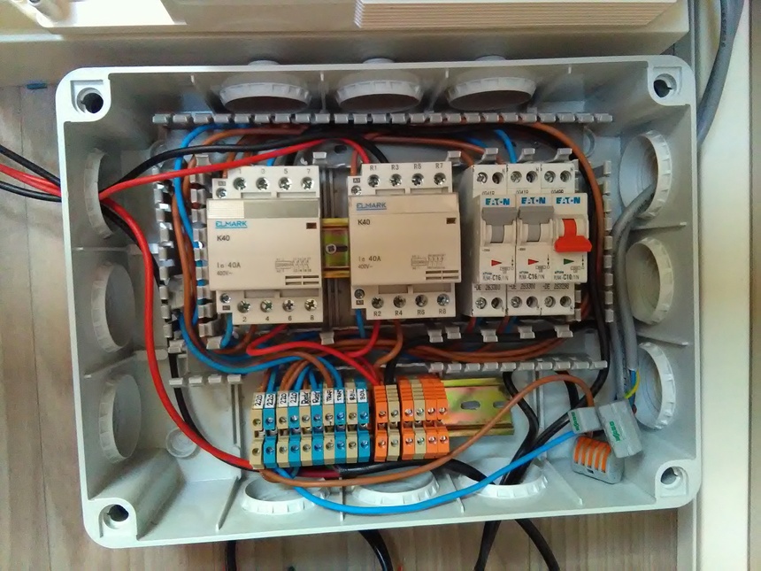

Azi am avut timp de instalatia de automatizare, conform schemei (putin modificata).
Am atasat si doua poze, inainte de a termina si pune capacele si poza cablurile. Binenteles dupa probe.
In afara panoului am pus un acumulator AGM SLA 120Ah, redresor incarcator auto cu afisaj ecran lcd - se pot selecta incarcarea (la 2, 6 sau 15 A), mai multe tipuri de incarcare, reconditionare acumulator, functie pornire motor sau testare acumulator sau alternator etc, si un invertor la 1000 W ., tot cu afisaj - atata tensiunile de intrare/ iesire, nivelul de incarcare al acumulatorului etc.   Ca si costuri: acumulatorul: 750 lei, redresorul 350 si invertorul 500.

Salut @Cristian A . Imi poti spune cum arata (atasa o poza) cu cele doua bobine contactoare 1 si 2 din schema ta? Nu le-am identificat in cele 2 poze prezentate.
Multumesc frumos.
Cristian A
Contactorii se vad in poze, scrie cu albastru pe ei firma producatoare: Elmark si tipul: K40 (in tot panoul sunt doi contactori si trei sigurante automate). Nu e neaparat sa fie de aceeasi marca sau tip. Ajung si de 20 A, curent suportat pe contacte. Important unul sa aiba 4 contacte normal inchise si unul 4 normal deschise.
Cristi Enachescu
Ok, i-am observat acum. Multumesc frumos @Cristian A.
