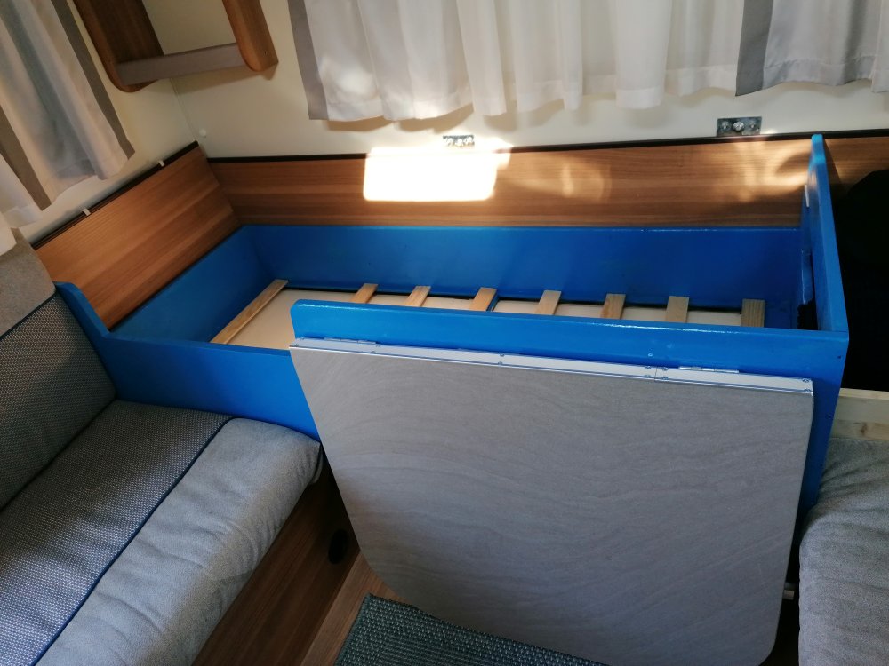

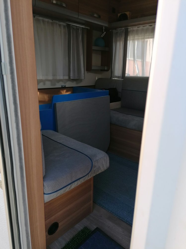

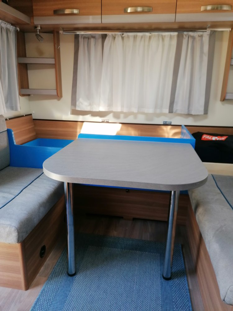

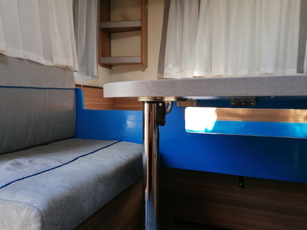

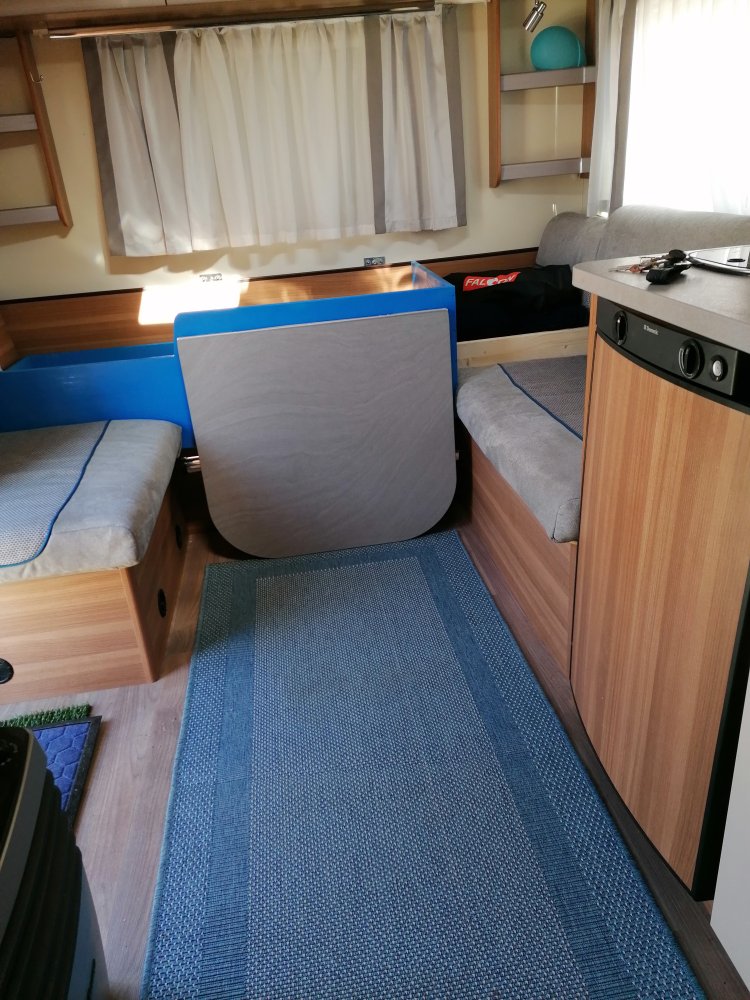

      Azi aproape am terminat "o noua lucrare la rulota" una din cele multe (cred ca sunt vre-o 20).  Modificarea aceasta am facut-o pentru ca nu doresc sa schimb rulota, care tocmai a implinit 3 ani, pentru a cumpara una care are un pat fix in plus, datorita aparitiei unui membru nou al familiei.    Dupa ce am incercat doua variante de paturi pliabile, pentru cel mic (tot din lemn)...am zis sa incerc si cu varianta de pat fix si masa pliabila, in locul banchetei din spate, care nu a fost niciodata folosita (mai aruncam cate o geanta pe ea).   Cu masa pliata e chiar mult loc in rulota (lucru care are sa se vada, mai ales la iarna, cand juniorul se mai joaca in rulota).  Patul e din brad, vopsit si am gasit picioare rabatabile la emag, la 62 lei.  Per ansamblu ce ea ce am facut e putin mai usor decat bancheta, ca si greutate, pe care am pus-o la pastrare.

Claudiu Fabian Milea
Genial... Asta este o idee din care se poate dezvolta si un pat simplu de copil... ce dimensiuni ai facut patutul?

Cristian A
  La 5/2/2020 la 15:30, Claudiu Fabian Milea a scris:
L-am făcut de 140 cm lungime și 60 lățime, dimensiunea saltelei, dar se poate oricând prelungi la 190 lungime.
