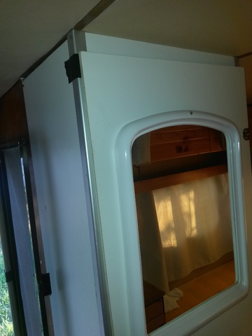

Salut rulotisti!
Am inceput cu tatal meu un proiect pentru rulota. Aceasta nefiind echipata cu wc si dus am hotarat sa instalam unul.
Stiu ca unii o sa zica ca era mai bine de la afara cu, cort , dar noaptea sau cand ploua afara e nasol in cort, bine dus mai putin , macar putina apa acolo.
Am hotarat sa renuntam la dulapul cu haine si la truma ca oricum nu functiona .
Planul este cam asa: deasupra rotii sa fac un postament pentru wc, iar in fata wc  vine o cada din fibra de sticla cu scurgerea in gaura de la truma.
Pereti vor fi prelungiti si placati pe interior cu un fel de placaj mai gros care este lucios si nu se umfla de la apa asa usor.
Sper sa iasa bine , o sa atasez poze din  timpul lucrarii si cu finalul.

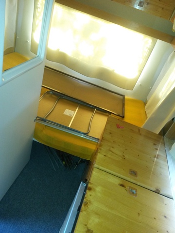

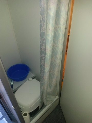

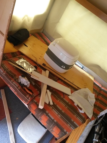

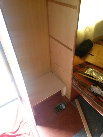

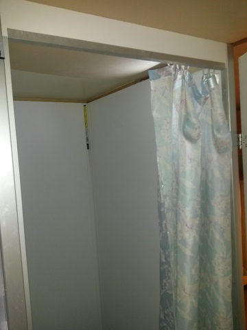

Buna seara!!! Am revenit cu niste  poze despre proiectul meu, daca doriti mai multe informatii , imi spuneti!
Mai urmeaza mici retusuri , dar in timp.
