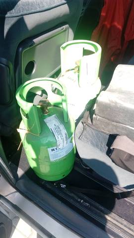

Buna ziua stimati colegi,
Dupa ce am cautat sa nu mai fie acest subiect pe undeva, va supun atentiei o intrebare..
Lucrez intr-o reprezentanta auto, unde destul de des se golesc butelii de Freon, pe care colegii mei, dupa golire, nu mai au ce face cu ele.. Sunt aproape identice cu buteliile tip "olandeze", cu o capacitate de 12.3 L.
Colegii mi-au dat doua butelii din astea goale, insa nu stiu daca suporta incarcarea cu GPL sau gaz. Am cautat ne internet insa nu am gasit nimic pe acest subiect!
Daca m-ati putea ajuta, cu pareri sau date concrete, as fi super multumit.
IMG_20170530_100455.jpg.2409873b6986a07fa3f5c572f72d10a4.jpgIMG_20170530_103905.jpg.49dc603136f5974fddb1c48d8eb89e3a.jpgIMG_20170530_104029.jpg.854bcb06df4f5614b47003d608cef095.jpg

Eu am tăiat in iarna 2 butelii din care faci tu referire, asta pentru a le folosii in alte scopuri!
Am vazut ca sunt mult mai usoare decat buteliile de gaz, deci mai "subtiri in carne"! Nu stiu cat de rezistente sunt, ce sa zic!:nedecis:
Parerea mea este sa-ti achizitionezi butelii normale, nu sunt foarte scumpe sa zici ca cine stie ce economi faci!
"Nu te juca cu focul"!:default_emoticons-animated-3:Scuze,  este doar parerea mea!

Eu va trimit una, dacă îmi spuneți cu ce o încărcați,  GPL sau gaz și dacă rezista la presiunea respectiva... Știți ceva ce nu știm noi?:noroc:

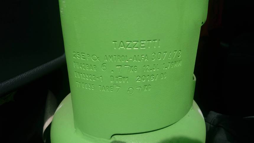

@Petru Munteanu Stoica   Pe manerul acela de tabla este poansonata presiunea   Pr 4, 2 bar.
Din experienta iti spun ca o butelie cu GPL, lasata in soare, trece lejer de 6 bar presiune. Deci din start nu-ti recomand aventura asta.
In alta ordine de idei, nu vreau sa intru in polemica cu absolut nimeni, dar grosimea tablei din care e confectionat recipientul nu este determinanta. Exista vase de expansiune de la 150 la 300 l, realizate din tabla la fel de subtire, dar care lucreaza linistit la 10 bar. Sau, daca ai ocazia, dupa golirea unui stingator P6  demonteaza-l ca sa vezi ce grosime are tabla!
La cap de scala, manometrul care le echipeaza, arata 28 bar !!!!. Concluzia: conteaza materialul din care e facuta tabla si tehnologia de realizare.
Asa, sa nu uit - o butelie de gaz se incarca la cel mult 80% din volum. Si indiferent ce recipient folosesti, ai grija sa nu aiba in interior o teava (asa ca la sifon), ca n-o sa-ti iasa niciodata gaz din butelie, ci numai lichid (gaz lichefiat).

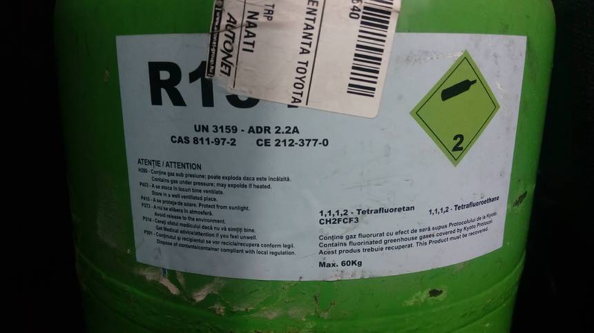

@Radu Ghita, Am completat datele lipsa. Imi cer scuze, eu asa stiam ca le-am completat (chiar primisem felicitari de ziua mea).. S-a intamplat ceva de s-au sters.
Revenind la subiect, sa stiti ca pe butelii scrie "42 bar" si pe cealalta "47 bar", fara virgule intre cifre. Cele doua pe care le-am primit le-am dat unui coleg si prieten tot pentru rulota, sa experimenteze el, prima data :amuzat:. Doar la asta sunt buni prietenii.
L-am rugat sa-mi trimita o fotografie doar cu presiunea la care rezista. Ce am depistat (asa la prima vedere), o butelie avea robinet ca si cea "olandeza", insa cu filet normal, insa celalta are un robinet mai "altfel".. revin si detaliile astea.
Multumesc mult pentru detaliile tehnice.. Am observat ca sunt indicate niste normative carora se supun aceste butelii EN 13322-1, insa nu le-am gasit sa le descarc "for free", precum nici nu stiu caror normative se supun buteliile de gaz/gpl pe care le utilizam cu suuces la rulote, nu de alta insa asa am putea sa facem comparatie intre ele.
Petrica, (da-mi voie sa-ti spun asa!), daca scrie 42 bar, le poti folosi linistit !
Totusi o verificare suplimentara nu strica, respectiv  aer comprimat la 10 bar pentru 24 de ore.  Sau daca stii pe cineva, la o statie de incarcat tuburi de oxigen, sa o duca pana in 20 de bar presiune, ar fi perfect.
Daca nu apar deformari plastice, nu rasufla atunci sigur ca sunt OK
