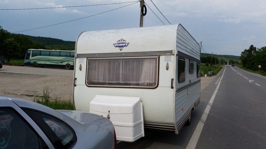

Salutare iar!

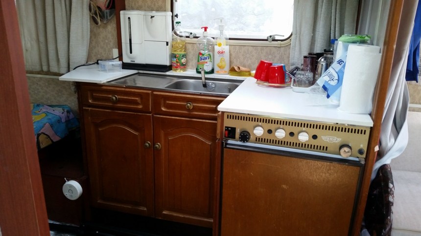

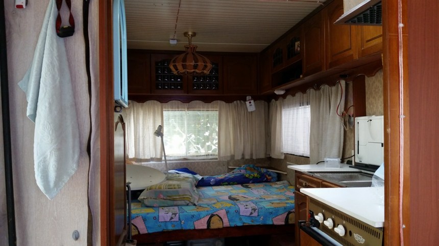

Anul trecut, dupa ce am vizitat mai multe rulote, m-am hotarit sa cumpar prezenta mea rulota Hobby 460, fabricatie 1980, cu dimensiunile 5955/2100/2470, MMA 1000 kg, sistem de frinare, care era deja inmatriculata in RO.
Am procedat doar la schimbarea de proprietari. Are doua spatii de dormit, unul cu un pat fix de 2x1, 4 m iar celalalt format din doua canapele extensibile cu masa intre ele, de aproximativ aceleasi dimensiuni. Are si veranda exterioara din panza de cort.
Este echipata cu chiuveta, aragaz cu trei ochiuri, frigider cu folosire la 12V, 220V si GPL. Nu are grup sanitar, dar am cumparat un cort extern de dus in care pun o toaleta Thetford Porta Potti 165 cu substantele aferente si gata problema.

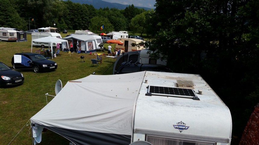

Avea instalatie electrica doar la 220V deservind iluminatul interior, exterior, trumaventul si un filtru de cafea. Gandindu-ma la offcamping am montat instalatie de 12V formata din baterie gel 92A, controler PWM de 20A, panou fotovoltaic mono de 120W fixat pe plafon, iluminat interior+exterior cu LED, motor hota la 12V si am schimbat motorul de la Trumavent cu varianta 12V.
Am pus detectoare de fum, monoxid de carbon si de GPL pentru siguranta oaspetilor.
In lada de pe protap am pus o butelie mare cu gaz, un bibon cu apa, un stingator de P6 si o priza de bricheta de 12V. De asemenea am achizitionat si rezervor pentru apa murdara.
Am montat o cupla antibalans SSK, la care am pus tacheti de frecare noi, am schimbat cauciucurile cu unele noi din clasa C (chiar daca ale ei aratau bine, dar aveau vreo 12 ani), pentru ca citind patanii urate pe forum am actionat la portofel.
Soba Truma S3002 si aragazul nu functionau, dar le-am demontat si reparat in urma sfaturilor citite aici pe forum, (pentru care multumesc), astfel ca in prezent toate echipamentele functioneaza perfect, ca si noi.

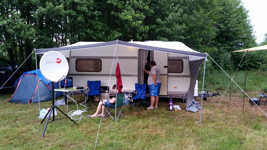

Pentru confortul copiilor in special, am cumparat un sistem TV reincarcabil Focussat, care este foarte usor de instalat si are alimentare atat la 220 cat si la 12V.

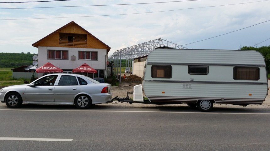

Tractez rulota foarte usor cu Opel Vectra B de 1, 6/16V cu un consum  de 14% pe GPL plus clima pornita.
Punctul meu foarte slab este manevrarea cu spatele, unde am doua maini stangi, drept pentru care in curtea unde o parchez am instalat un troliu manual cu care ma descurc de minune fara sa mai miroase a ambreiaj ars.

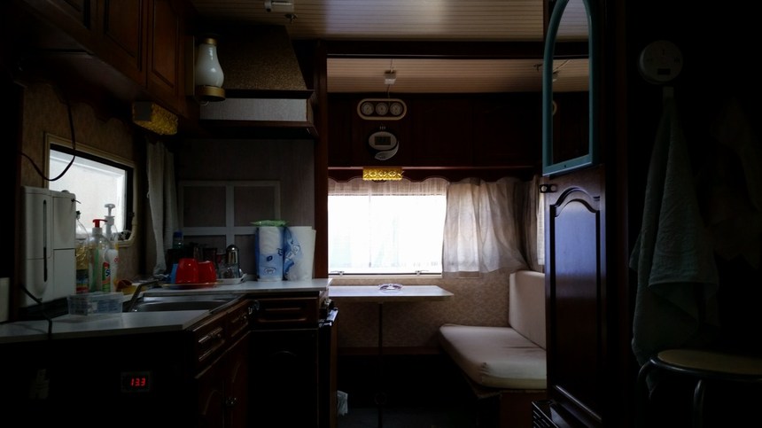

Drumuri lungi si fara peripetii.
De ce ai doua cosuri de fum?
Emil F
Hota aragazului si soba Truma.
Nu am observat din poze hota si din acest motiv am intrebat. Multumesc pt raspuns.

Daca tot ai amintit de panou, imi poti spune de unde si cu cat l-ai procurat?
Multumesc anticipat.
Eu am vazut-o pe viu si este super. Mobila iti aduce aminte de vremurile in care lucrurile se faceau trainic, nu ca azi,  cand suntem dominati de societatea de consum.
Sa va bucurati de ea !
Alexandru Viorel
Salut. ? încă unul pierdut pe căile rulotismului. Bun venit, si spor la iesiri reusite.
Emil F
  La 6/7/2017 la 14:16, Dinu a scris:
Cu placere!
L-am cumparat de  aici
Se gaseste, de asemenea, aici
Dar si pe OLX sint multe, de acolo am cumparat inca unul de 140W la 500 lei, pe care l-am instalat in pozitie fixa.  In curtea unde parche, intr-un loc unde am lumina solara permanent (ziua bineinteles). Si chiar si pe timpul iernii, cind soarele are un traseu destul de jos catre orizont, conectat si acela la rulota.

  La 6/7/2017 la 13:51, Emil F a scris:
 "fara sa mai miroase a ambreiaj ars."
Salut Emil!
Si eu am experimentat mirosul de ferodou incins. Smecheria este ca, atunci cand pornesti in marsarier, sa nu bruschezi. Pentru ca, daca faci asta, sistemul de franare inertial se activeaza si tu vei impinge o rulota cu frana trasa.
Experimenteaza de cateva ori si ai sa vezi cum ai sa simti dupa aceea momentul in care frana se blocheaza sau se deblocheaza.
Sau mai poti exersa franarea,   pe un drum necirculat, la mersul inainte. Daca franezi domol, frana inertiala nu intra in actiune. daca franezi brusc, va intra!
Ori ca franezi brusc la mersul inainte, ori ca pornesti intempestiv in marsarier, efectul va fi acelasi - frana inertiala activata!
Succes!
Emil F
Ai perfecta dreptate, nu m-am gindit la acest aspect, nu o bruschez deloc la parcarea in curte dar fac putina urcare in rampa pentru ca asa este trotuarul acolo si inseamna ca frana inertiala isi face datoria, eu doar am verificat-o periodic in timpul deplasarilor inainte actionand intentionat frana mai agresiv, urmand ca rulota sa apese in carlig apoi am simtit ca ma trage rulota inapoi, deci este OK, traiasca troliul de la curte!:salutare!:

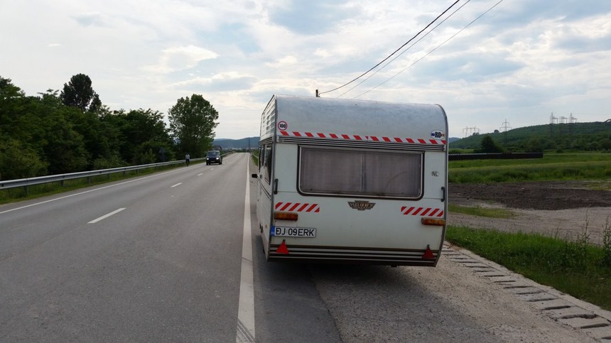

      Dupa prezentarea de membru nou, prezentarea rulotei:
      Knaus Eurostar 400, din 2000, cu urmatoarele dotari:
      cupla anti balans alko 2000
      mufa de 7 pini insa cu 13... nu reusesc sa gasesc adaptor in Ro, probabil o voi inlocui cu mufa clasica de 13
      doua butelii mici
      antena satelit cu TV care joi va fi demontata. Daca vroiam TV stateam acasa ?
      doua banchete cu masa ce se pot transforma in pat in caz de nevoie. Noi suspectam ca acela va fi locul cainelui peste noapte. Acestea erau un criteriu obligatoriu pentru noi, sa nu ne chinuim sa facem patul zilnic si sa fortam stingerea pentru tot echipajul.
      dulap de haine
      mouver cu baterie moarta ?
      boiler de apa calda pe gaz
      cort - nu stiu de care sau in ce conditie este si nici daca este complet. Nu am mai avut timp de proba ca aveam de plecat in Ro...
      portbagaj superior cu scara
      Imbunatatiri facute deja:
      toate luminile cu LED
      curatenie generala completa si desinfectare toatala (solutie de dezinfectie bloc operator mi-a cazut in mana... a ajuns toata in rulota ?) - huse, saltele, sertare, baie, chiuvete, aragaz, TOT
      Device-uri comandate deja:
      4 prize duble de USB
      sistem masurare apa curata in rezervor
      To do list:
      panou solar 270w cu regulator de incarcare mppt 30A
      inverter UPS 12v/220v de 1000 w
      acumulator cat mai mare
      cupla normala de 13 pini
      jos antena satelit
      inlocuit cateva plase de tantari care au mici imperfectiuni la capete
      oale and stuff pt gatit
      gratar
      alarma
      rezervor apa gri
      detector de gaz 3 in 1
      Uitandu-ma acum la tot ce am scris, pare anunt de vanzare dar va asigur ca nu o vand pana nu ma plictisesc de ea ?
