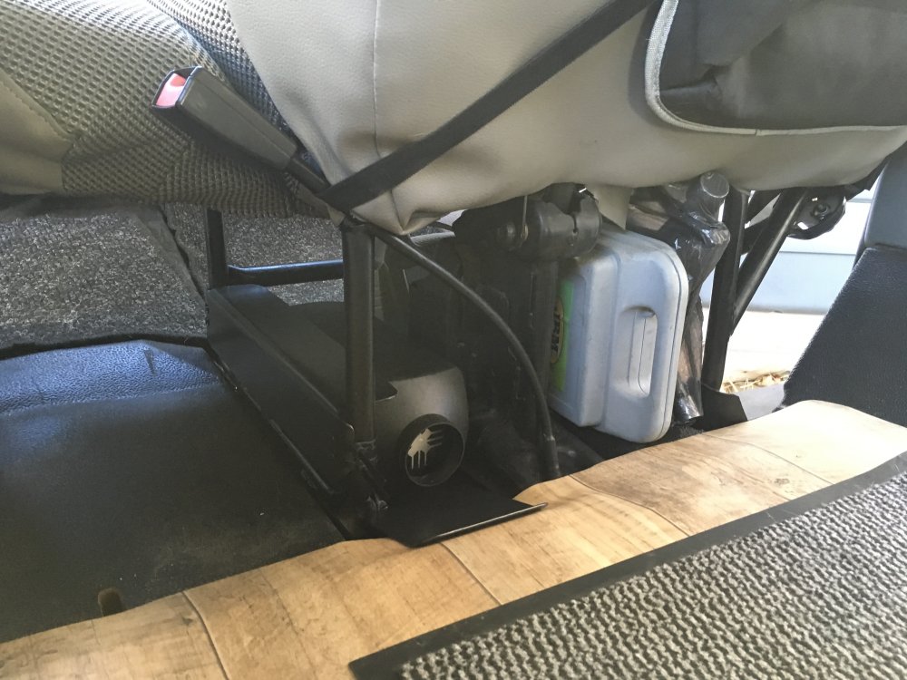

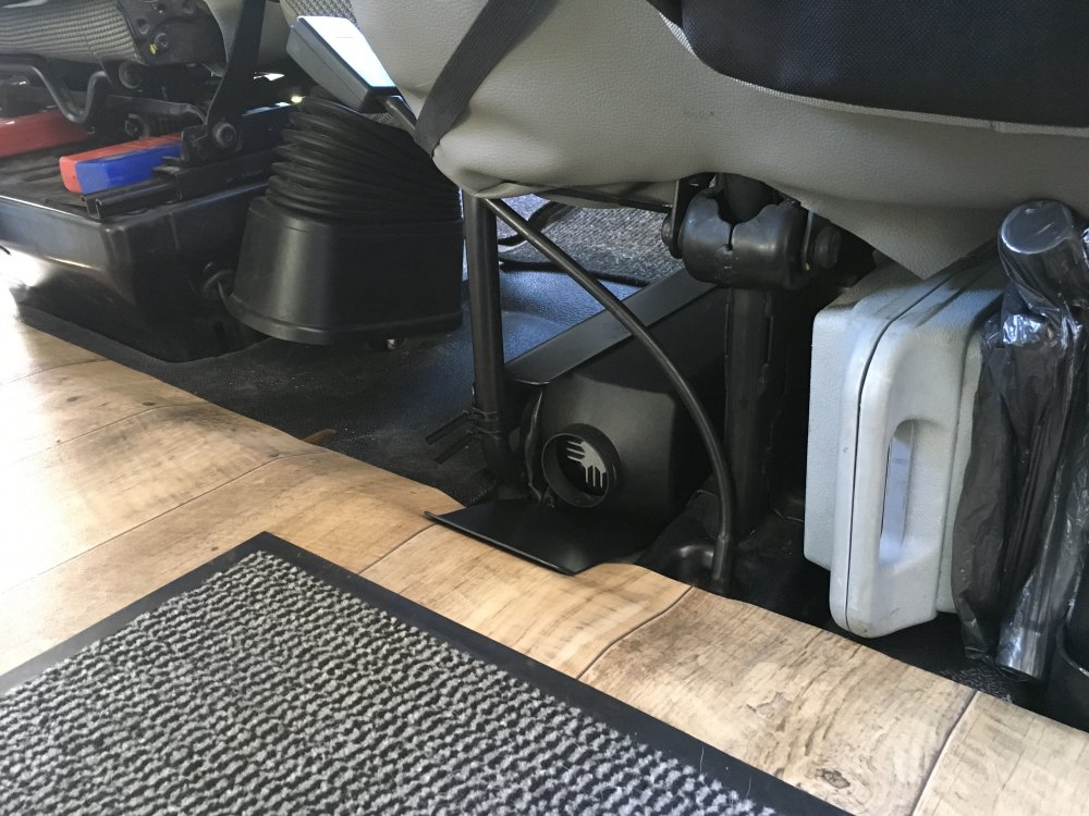

Am reusit montarea incalzitorului. Eberspracher 2200W cu reglaj electronic si afisarea temperaturii selectata si realizata. Mesterul nu a montat si micuta toba de esapament si mi se pare zgomotoasa la exterior. La interior dupa ce se incalzeste si trece pe mentinere este acceptabil, dar nu am dormit in masina sa pot face o evaluare completa. Am muncit ceva cu modificarea structurii scaunului, dar am reusit s-o ingramadesc dedesupt.  Am sa revin cu poze. Cu ocazia asta am mai dres cate ceva la toba de esapament si la scutul ei.
