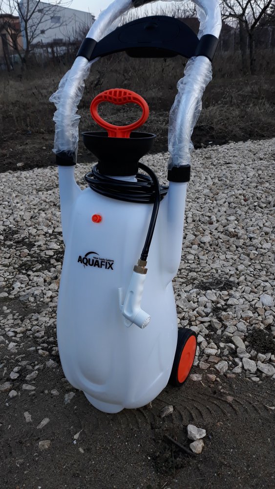

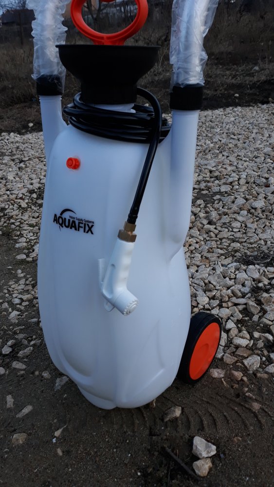

Eu am facut o astfel de adaptare, nu are presiune foarte mare dar iti faci treaba.A mai ramas sa-l vopsc in negru.Revin cu poze.

Timofti Razvan
Mai bine mai tarziu decat niciodata ...
De unde și cât a costat jucăria @Timofti Razvan ? :multumesc!:
Timofti Razvan
Intradevar, de la Dedeman, si capul de dus si pulverizatorul (este varianta de 16 litri).Sunt pulverizatoare si de 20 de litrii insa m.a incantat varianta asta pentru ca are roti si furtunul destul de lung, nu a fost nevoie de alta furtun.Am scos lancea, am pus piesele adaptoare si para de dus.Mai ramane sa.l vopsesc in negru.
