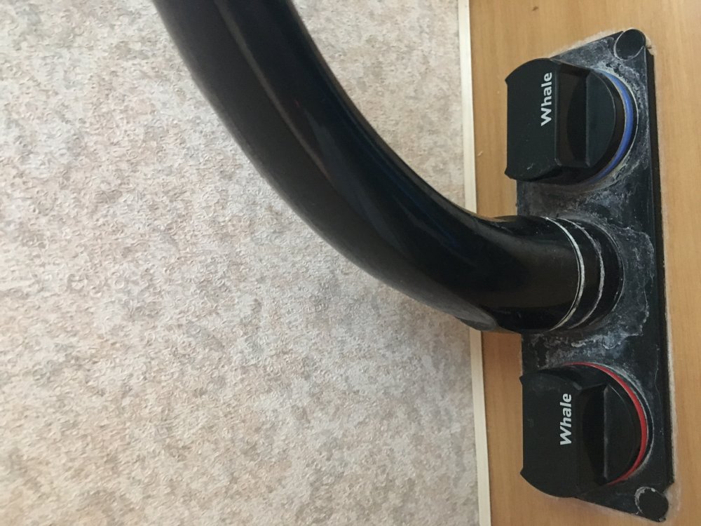

Am revenit din concediu, unde a fost extraordinar, la Malul Marii, dar dupa 3-4 zile , am observat ca la bucatarie a inceput sa curga usor un firicel de apa din bateria de la chiuveta. Cand inchideam pompa, dupa aproximativ 3-4 minute se oprea. Mentionez ca am o rulota Bailey Ranger , englezeasca cu presostat. A mai intampinat cineva aceasta problema?
Sa fie presiunea prea mare in instalatie sau defecta bateria de la chiuveta? Mai jos atasez doua poze cu aceasta. Are cineva de vanzare o asa baterie? Si pompa si bateria sunt Whale ! Din cate am vazut bateria nu are niciun contact pe ea !

Din ce vad eu in prima poza, ai foarte multe saruri depuse pe baterie. Cred ca la fel e si in interiorul acesteia!
Inainte de a cumpara alta, incearca un tratament de curatare cu o solutie detartranta. N-ai ce pierde daca nu merge!

Multumesc @Radu Ghita, am sa o desfac si incerc sa curat, ai dreptate, apa la camping malul marii era un pic sarata. Poate asta e motivul.

Am scos bateria de la chiuveta din lacas, si am montat-o direct la un furtun, afara din rulota cu presiune 3 bari. Stiu ca in rulota nu am presiune mai mare de un bar (asa cred), Nu a curs nici un strop in momentul cand am inchis robinetul...cu presiune mult mai mare decat cea din rulota. Deci daca bateria nu e defecta, cum imi curge mie apa ? Care ar mai putea fi motivul? Nu mai inteleg nimic.
Pai daca bateria e buna si nu curge, inseamna ca ai vreun furtun fisurat in zona de fixare la baterie, sau nu e strans bine colierul...Bafta! :salutare!:
Cristian Baetu
@Daniel P, apa curge prin gura bateriei, pe unde trebuie ea sa curga in chiuveta, problema este cand inchid din robinet, de ce tot mai curge....curge firicel mic de apa !!

@Drinovan Ovidiu Salut, pana la urma mi-am dat seama ca nu era din cauza bateriei. Asa ca nu o schimb.

@Cristian BaetuSalut, cum ai rezolvat problema?Acelasi lucru mi se întâmpla și mie la a doua rulota, de la țara.Mersi
Salut, trebuie reglat corect presostatul !
