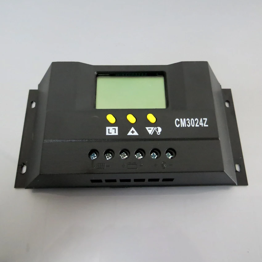

Am cumparat de la un magazin auto o priza pe 13 pini (identica cu cea care e pe masina) si am facut urmatoarele conexiuni: 1. iesire panou fotovoltaic (mufe rapide) - intrare regulator (care are o rigleta cu suruburi), cablu de 7-8 m lungime; 2. iesire regulator - priza 13 pini cablu 1 m lungime. Am folosit cablu in invelis de cauciuc de 2 x 1, 5, rezista la soare sau frig. La priza auto am legat cele doua fire: plusul pe pinul 9 si minusul pe pinul 13. Este valabil pe multe rulote, inclusiv Weinsberg ca si a mea. Se poate si masura: se pune pe priza rulotei de 13 pini aparatul de masura intre pinii 9 si 13 sau 10 si 12 si unde sunt aproximativ 12 V acolo e legat acumulatorul. Cand am timp, mai pe la sfarsitul saptamanii, fac si niste poze. Avantajul cu priza pe 13 pini e ca nu mai dai gauri prin rulota, poti conecta unul sau mai multe panouri, redresor auto pentru incarcare etc.
Pe viitor (cand o sa am o priza de 12V de exterior) o sa pun regulatorul, in pozitie fixa, in porbagajul rulotei (unde sunt si buteliile), cablurile le pozez pe protap, unde o sa pun cu suruburi priza pe 13 pini si o priza de 12 V de exterior. Panoul de va conecta prin intermediul prizei de 12V, iar acumulatorul prin cea de 13 pini.
