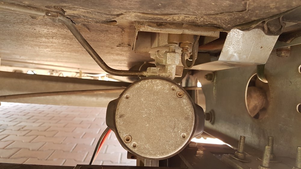

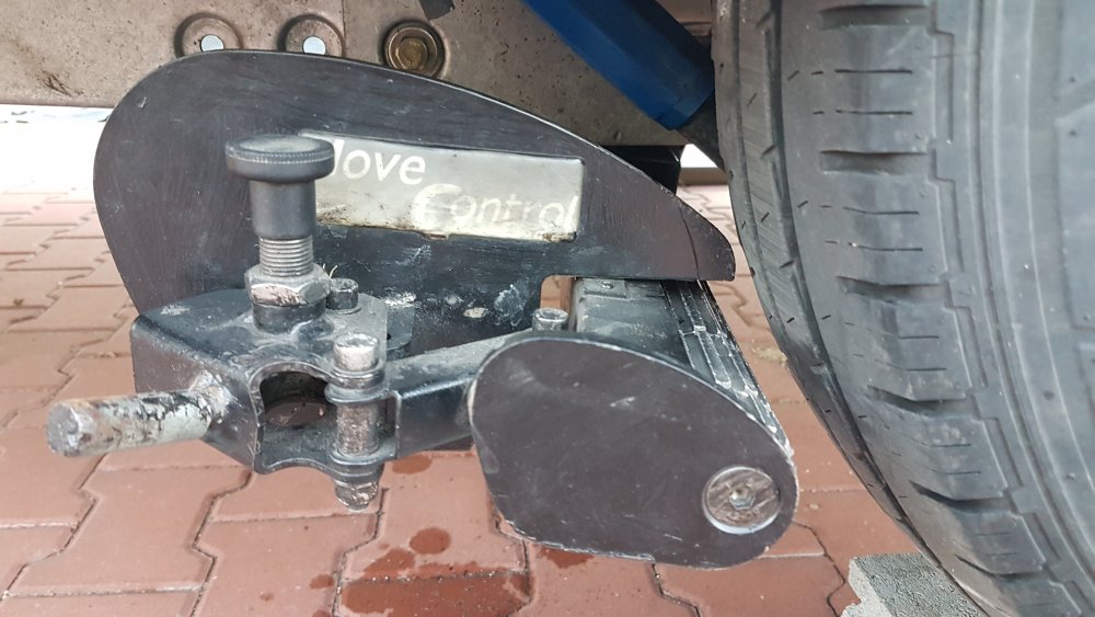

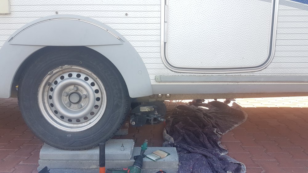

Traian M 505 Semnalează Publicat 30 Iulie, 2017 Am luat de la @Viorel C. moverul acesta si de ieri seara m-am apucat sa-l montez, problema e ca motorul dreapta cade fix sub admisia si loveste in teava de gaze de la soba truma si o impinge in sus. Moverul l-am montat in spatele rotilor, pot sa l montez in fata rotilor astfel incat sa nu-mi mai loveasca cu motorul in teava de gaze de la soba truma? Atasez niste niste poze. Ce parere aveti? Distribuie această postare Link către postare Distribuie pe alte siteuri
Vali Dlg 184 Semnalează Publicat 30 Iulie, 2017 Normal în fața se montează, în spate vă sări apa și noroi pe el dela roti! 2 Distribuie această postare Link către postare Distribuie pe alte siteuri
Traian M 505 Semnalează Publicat 30 Iulie, 2017 La rulota mea fostul proprietar olandez tot pe spate l-a avut instalat ca am observat urmele instalarii pe sasiu, in principiu merge si pe fata si pe spate ca la rulotele cu axa dubla unde se pun 2 movere unul pe puntea fata si unul pe puntea spate. Distribuie această postare Link către postare Distribuie pe alte siteuri
Gabriel Schuster 1.602 Semnalează Publicat 30 Iulie, 2017 Pune-l fara probleme in fata, este prea complicat sa te apuci sa modifici admisia sobei. Distribuie această postare Link către postare Distribuie pe alte siteuri
Marian Eduard 228 Semnalează Publicat 30 Iulie, 2017 Salut baieti ! Din prezentarea facuta de @Viorel C., am inteles ca acest mover se poate monta atat in fata rorilor cat si in spatele rotilor. Nu e mai simplu sa l intrebi pe Viorel? Eu sunt convins ca te poate lamuri. Bafta Distribuie această postare Link către postare Distribuie pe alte siteuri
Traian M 505 Semnalează Publicat 30 Iulie, 2017 Am terminat sa-l montez pe fata si e ok. Alta intrebare: Alimentarea o leg direct la baterie sau o pot lega si la iesirea de consumatori a regulatorului panourilor solare? Ca idee in cartea regulatorului zice sa nu leg invertor la el ci sa-l pun pe baterie direct si de aceea intreb, pt ca si moverul e deasemenea tot consumator mare. Regulatorul e de 30A. Distribuie această postare Link către postare Distribuie pe alte siteuri

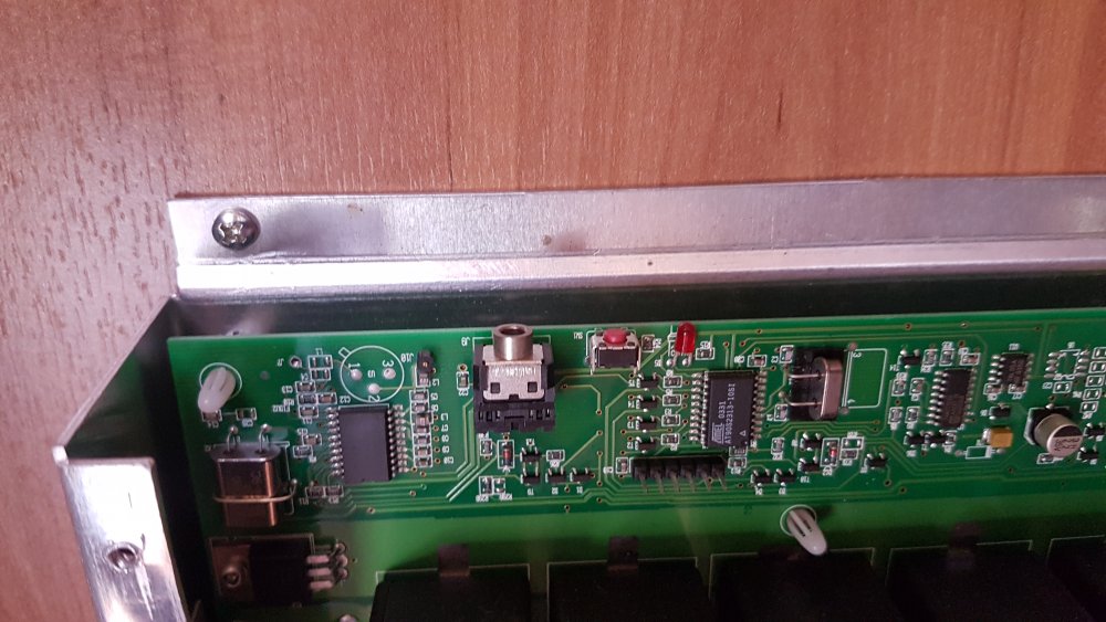

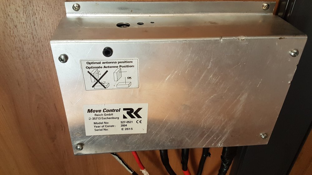

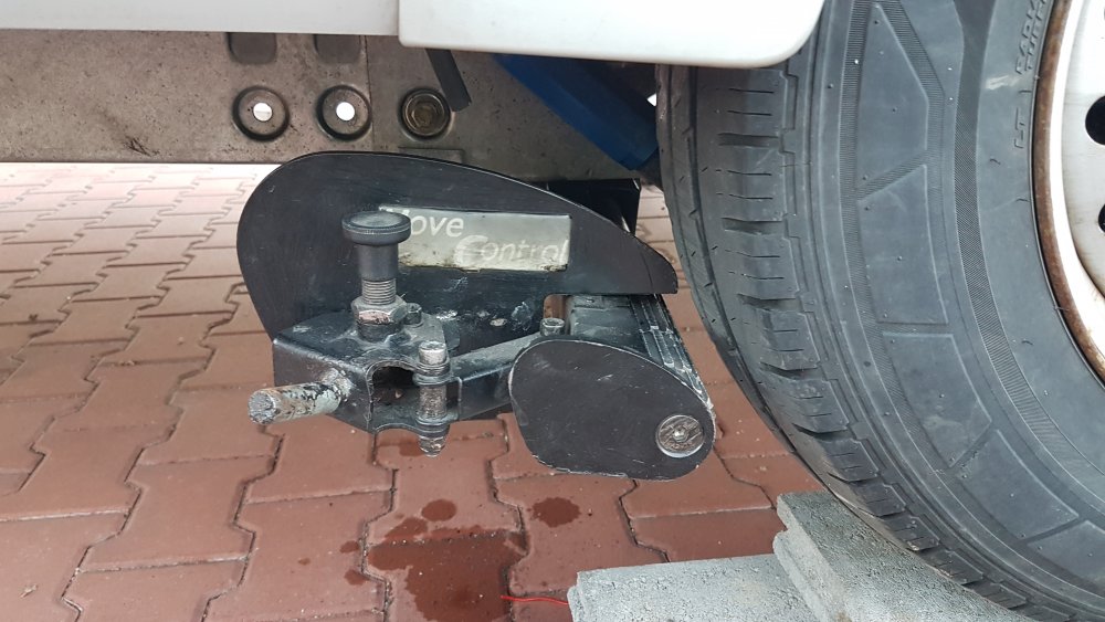

Traian M 505 Semnalează Publicat 31 Iulie, 2017 Gata l-am montat si cu electrica cu tot, l-am probat in gol si merge. Problema e ca telecomanda nu bate din afara rulotei, merge doar cand sunt in rulota. Vad ca panoul electronic are o iesire de antena dar imi lipseste antena. Stiti cum arata antena, pare un fel de mufa de casti. Distribuie această postare Link către postare Distribuie pe alte siteuri

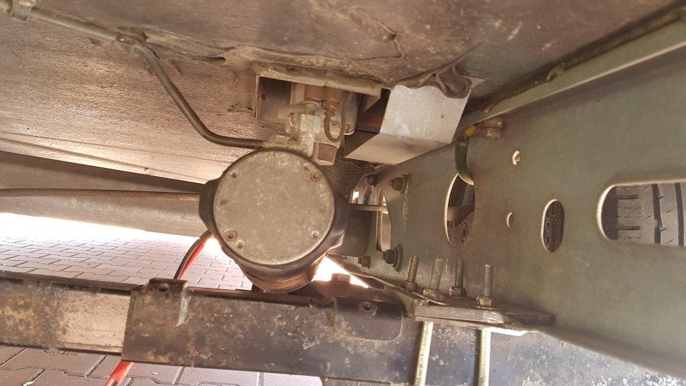

Traian M 505 Semnalează Publicat 31 Iulie, 2017 Mai am o intrebare, daca va uitati in pozele atasate eu am setat rola moverului la 2cm de cauciuc dar deasupra rolei e o placa metalica ce vine la 5mm de cauciuc si care e un pic acutita, este posibil ca in mers de la balans sa atinga cauciucul sau chiar sa-l gaureasca sa dau de alt necaz? Distribuie această postare Link către postare Distribuie pe alte siteuri
Marius Dan 3.084 Semnalează Publicat 31 Iulie, 2017 Se vede o linie pe tabla aia.Daca polizezi putin o aduci la nivel cu rola...crezi ca afecteaza cu ceva? Distribuie această postare Link către postare Distribuie pe alte siteuri
Traian M 505 Semnalează Publicat 31 Iulie, 2017 Linia aceea e o zgarietura pe partea care am facut poza. Fac maine niste teste sa vad cat pot poliza din ea ca are rolul ca culiseaza bara tamburului pe ea cand o lipesti de roata si deasemenea tine contra cand tamburul se invarte impotriva ei. Distribuie această postare Link către postare Distribuie pe alte siteuri

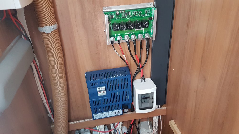

Mihai P 43 Semnalează Publicat 2 August, 2019 La 7/31/2017 la 11:05, Traian M a scris: Gata l-am montat si cu electrica cu tot, l-am probat in gol si merge. Problema e ca telecomanda nu bate din afara rulotei, merge doar cand sunt in rulota. Vad ca panoul electronic are o iesire de antena dar imi lipseste antena. Stiti cum arata antena, pare un fel de mufa de casti. Arată mai mult Vad ca e de un an postarea, dar am doua comentarii: - antena iti lipseste, dar trebuie sa iasa prin gaura izolata de deasupra etichetei (poza 3) - mufa gen casti este pentru un fir care poate conecta direct telecomanda de unitatea de comanda. Se infige in mufa de langa butonul de reset in unitatea de pe rulota si intr-o mufa de langa baterii (se deschide capacil) in telecomanda Daca nu ai rezolvat, mergi la orice electronist bun si te rezolva. Distribuie această postare Link către postare Distribuie pe alte siteuri
