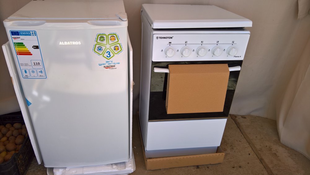

A venit momentul sa pun in practica un proiect gandit mai de mult, dar nerealizat pana acum. Asa ca am procedat la achizitia urmatoarelor doua device-uri:
Acestea vor fi implementate aici:
Aragazul va suferi o oarecare modificare, in sensul ca va fi detasat si utilizat doar cuptorul.
Ambele le-am cumparat de la Dedeman si au costat impreuna putin peste 1000 lei.

@Radu Ghita Spor la bricolat, vezi la cuptor ca are cos de fum la spate si trebuie sa il scoti cumva in exterior. Sa nu iti bage gazele arse in rulota. Tu chiar vrei sa bagi oala de pamant cu sarmale in rulota la cuptor :))) Ai grije ce improvizatii faci cu aragazul, vezi deasemenea arzatorul cuptorului sa fie fixat ca altfel se misca pe drum .... cam toate reperele din el trebuie fixate si ancorate.
Dupa parerea mea nu e ok treaba cu aragazul casnic pus pe rulota. Cred ca gaseai aragaz complet de la vreo englezoaica din dezmembrari. Plus ca si gatitul extensiv in rulota nu prea e recomandat ca imputi tot habitaclul cu miros de mancare, dar e placerea ta si nu vreau sa te descurajez.
@Traian M multumesc pentru sfaturi. Uite n-am stiut ca aragazurile din rulotele englezesti nu sunt aragazuri casnice.  Ce-i drept, ochiul meu de nespecialist, nu mi-a relevat vreo diferenta. Multumesc ca m-ai destupat!

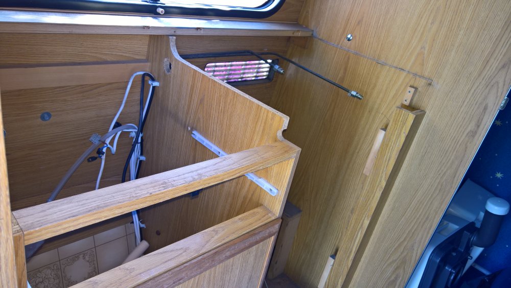

Cuptorul va fi asezat fix in locul ocupat anterior de frigider asa ca grila de ventilatie, ramasa disponibila, va evacua si gazele arse.
De unde ai tras tu concluzia ca mirosul imputit de mancare in habitaclu e placerea mea? :default_big_grin: Oricum iti mai multumesc si pentru faptul ca, amabil cum esti, nu vrei sa-mi rapesti si aceasta ultima bucurie. De, ce sa-i faci? Unii sunt mai imputiti decat altii!

Latimea insumata a celor doua agregate, e mai mica decat cea a spatiului disponibil. Asa incat pot, in spatiul ramas, sa aranjez un compartiment pentru tava si gratare. La momentul asta toate optiunile sunt deschise.
