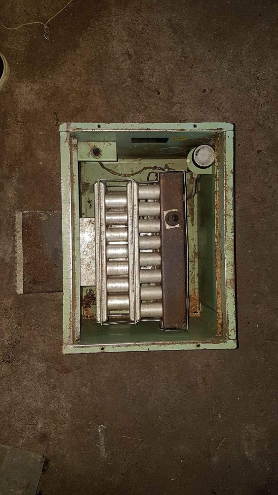

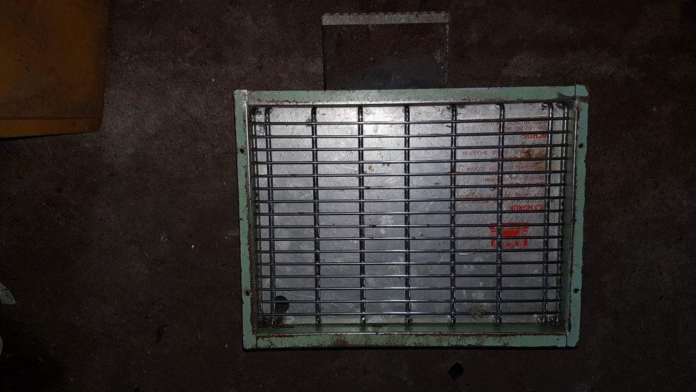

Rulota noastra neavand sistem de incalzire am tot cautat incercand sa gasim sistemul ei original, pe gaz, montat in podea, prezentat intr-ul alt topic de @Stefan Adam
Am gasit la un olandez, care vinde rulote pliabile si diverse piese componente, acea soba cu 100 euro + 34 euro transport ..... cand am vazut pozele i-am spus ca nu pot cumpara acea soba din cauza starii in care se afla si care se vede din pozele pe care mi le-a trimis .....

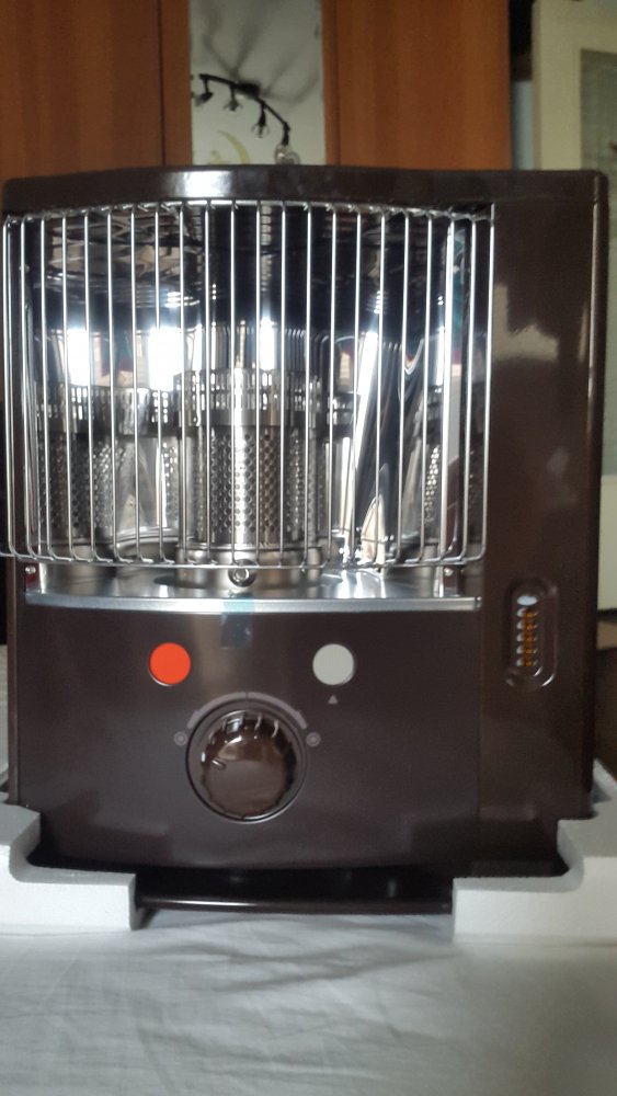

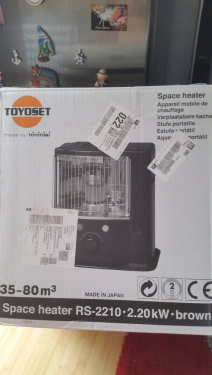

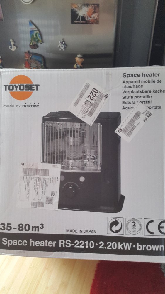

Inca nu se intamplase tragedia de la Constanta, si cautand un sistem de incalzire pentru rulota noastra, mi-a atras atentia aceasta soba ....59b162ccd229f_20170907_1718241.thumb.jpg.6cd735eb6ab484fe30cec387a78d3af0.jpg
A fost achizitionata de pe amazon, cu pretul de 455 lei, cu tot cu transport ..... Sa vedem cum isi face treaba, dar eu zic ca la cei 7 m patrati cat are rulota noastra, la minim, va face caldura inclusiv in cort!

2, 2 kw este puterea electrica consumata?
E pe gaz lampant .... nu are treaba cu 220v .... am cautat ceva care sa nu depinda de curent :OK:

Cat despre cea pe gaz din primele poze, aspectul nu e ceva de speriat, cutia aia de metal se poate vopsi, divaisul de caldura e chestia aia cu tubulete de aluminiu din cutie. Eu am desfacut-o complet pe a mea din considerente de siguranta, i-am manufacturat doua garnituri noi, am curatat arzatorul care este asemanator unuia de la cuptor, are 5 duze ca la aragaz, facut proba cu emulsie si merge brici. :salutare!:
2.2 kW este puterea ei la maxim .... 183 g/hr sau 0.229 l/hr consum la maxim

E o alta tehnologie cu alt sistem de ardere ....nici urma de miros .... gazul lampant de acum nu se compara cu gazul vechi sau cu motorina ....

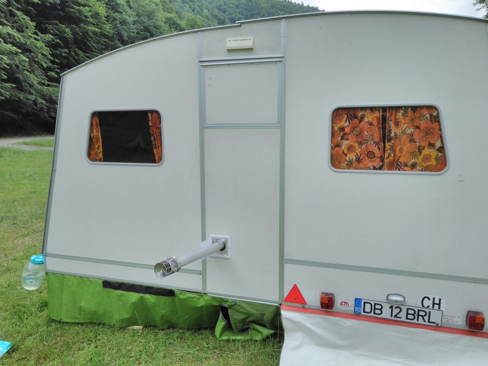

O alta varianta de incalzire pentru Rapido :
Dupa lungi cautari esuate a sistemului original de incalzire Riviera,  am optat pentru o soba normala de rulota (modelul este Caramat 3000). Cu siguranta nu este foarte estetic dar acum avem CALDURA.
