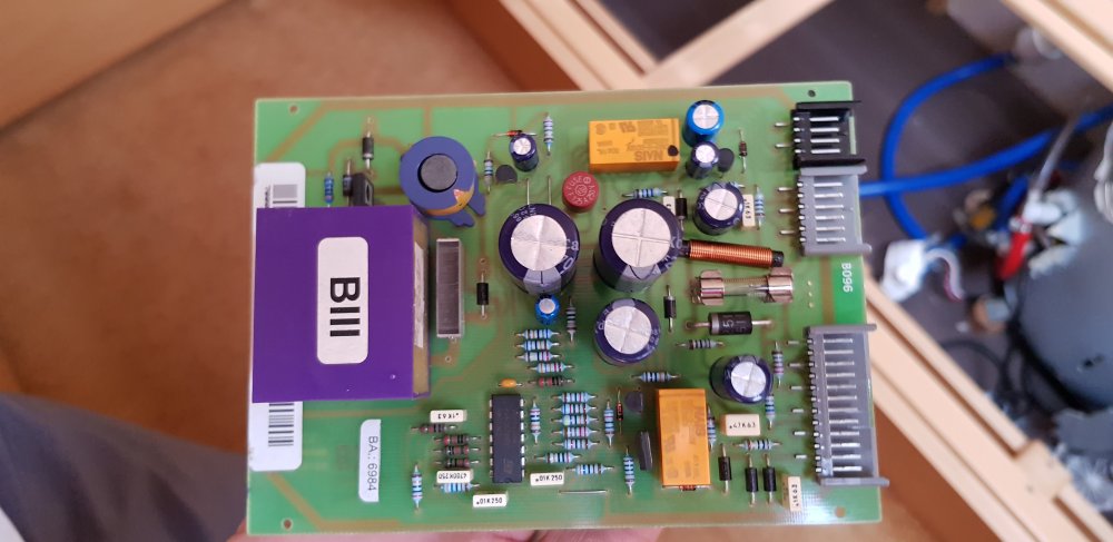

Are cineva idee unde pot sa repar placa de la boiler din imagine?
Am inteles ca releul mov din poza (pe care scrie BIII) e buba si e cel care deschide electro-valva de gaz și poezie...
Sau alta soluție?..
Va multumesc anticipat.
Damian Bogdan
  La 9/16/2017 la 17:25, George M. a scris:
Un amarat de releu ti l schimba orice electronist cu 3 luni de experienta.
Eu nu cred ca releul in sine e buba. Poezia ... aia e foarte importanta la defectiune .
se pare ca autocomplete-ul de la telefon face misto de mine... poezia era despre piezo...
Am avut rulota pana astazi la baietii de la Ploiesti (Nicu), mi-au rezolvat frigiderul si heater-ul, la boiler insa au zis ca acela este prolema
Damian Bogdan
  La 9/17/2017 la 6:17, George M. a scris:
Pai si daca releul e problema de ce nu- l inlocuiesc ?
Eu cred in continuare ca nu releul e buba. Inaintea lui, partea care- l comanda e "bolnava".
Am inteles ca nu au cu ce.
Stii cumva unde as putea merge pt o rezolvare a problemei?
Damian Bogdan
El porneste direct in eroare, nu se aprinde deloc becul verde, ceea ce ma face si pe mine sa cred ca poate fi din placa.
O sa caut un electronist.
Damian Bogdan
