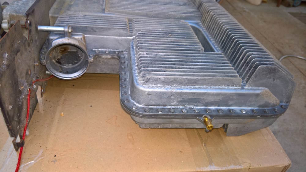

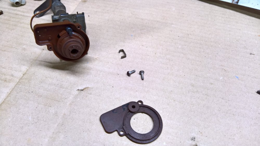

Azi am reusit facut revizia generala la sobita Truma.
Demontat, curatat, gresat, montat si probe de functionare.
Urmeaza foto

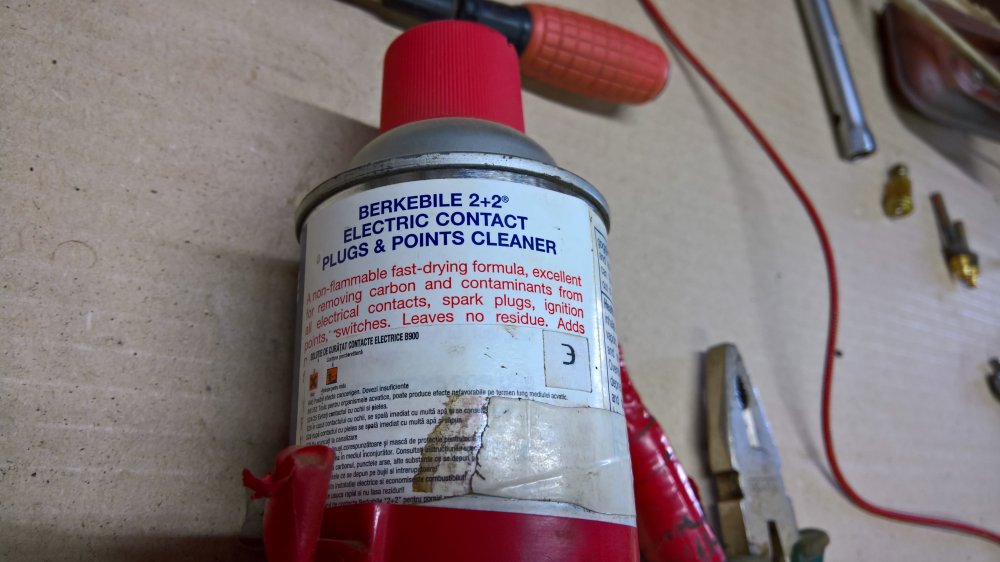

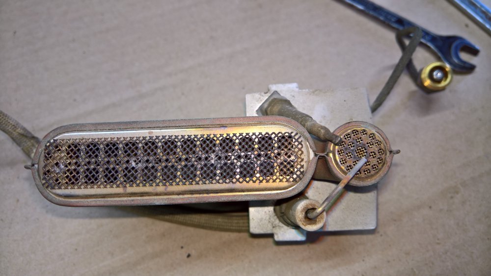

Pentru degresare si indepartarea calaminei am folosit acest spray special

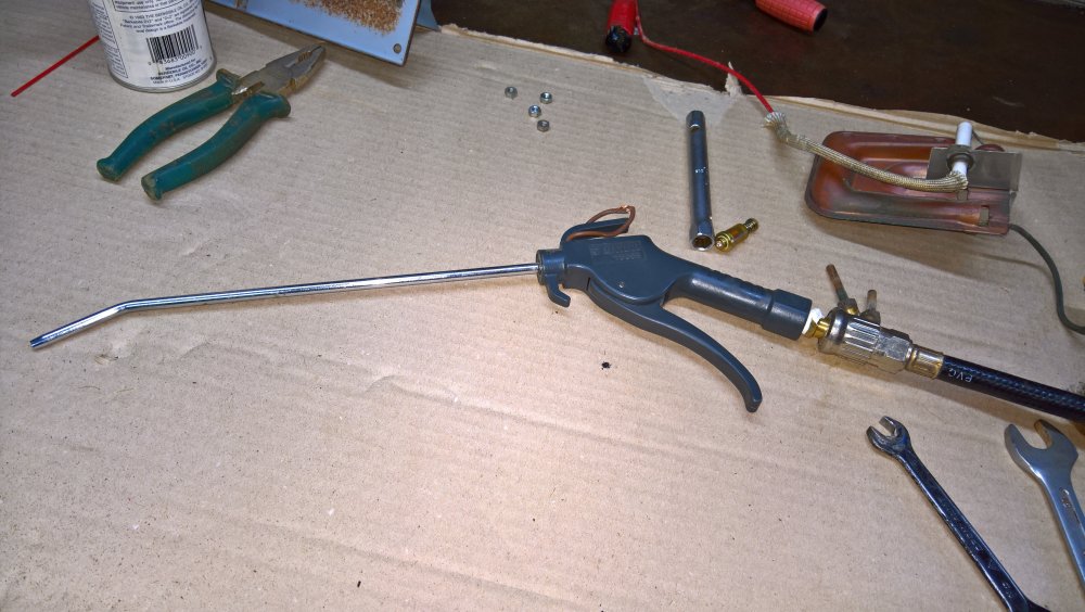

Imediat dupa, le-am suflat cu jet de aer

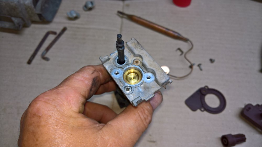

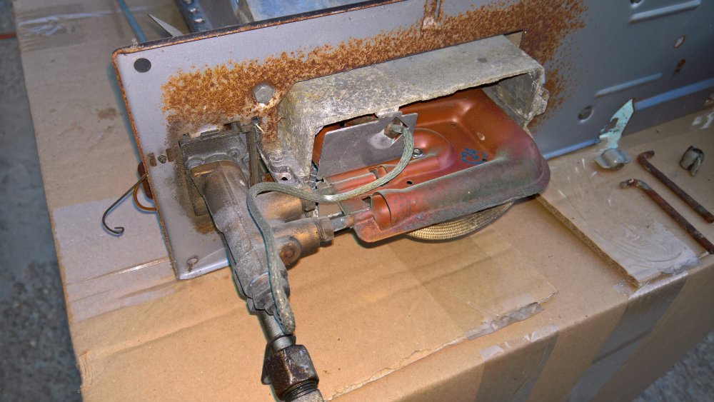

Curiozitatea ma mana mai departe
Proba dupa remontare

Observatii:  Atat flacara de veghe cat si cea de lucru au dimensiuni prea mari. Asta pentru ca regulatorul de pe butelie este unul italian, reglabil, cu domeniul intre 20 si 60 mbar.  In proba filmata am mers cu 60 mbar.
Am facut proba si cu reductorul la 20 mbar, functioneaza si asa,   insa ambele flacari isi reduc inaltimea cam la jumatate.
Totusi, raman cu nemultumirea ca la flacara de veghe, partea de sus ramane galbena. Asta arata un amestec prea bogat in gaz. Ori, cum niciun reglaj nu e disponibil, nu pot decat sa trag concluzia ca orificiul duzei pentru aceasta flacara este prea mare si va trebui sa comand unul nou de la Exis.

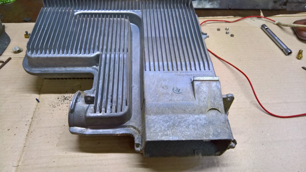

Niciunul din reperele arzatorului sau robinetului n-a fost curatat mecanic. Doar pelicula de degresant si suflat cu aer sub presiune.
