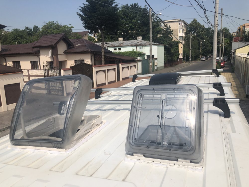

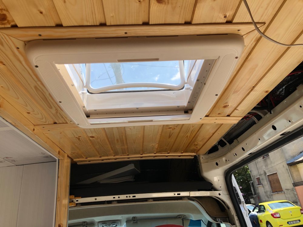

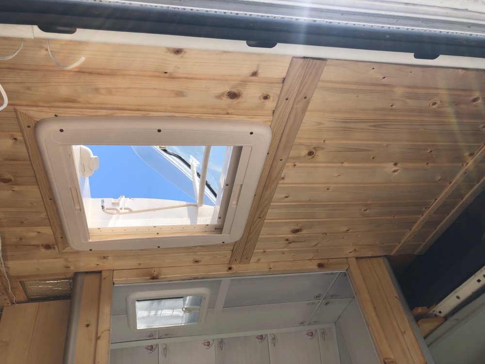

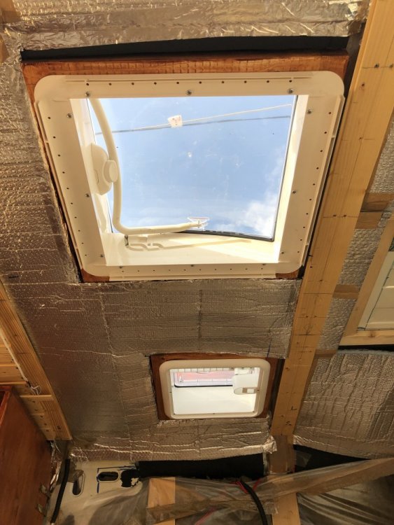

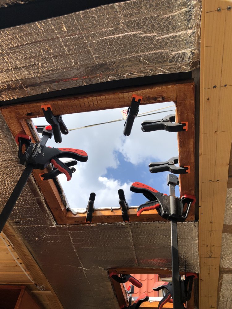

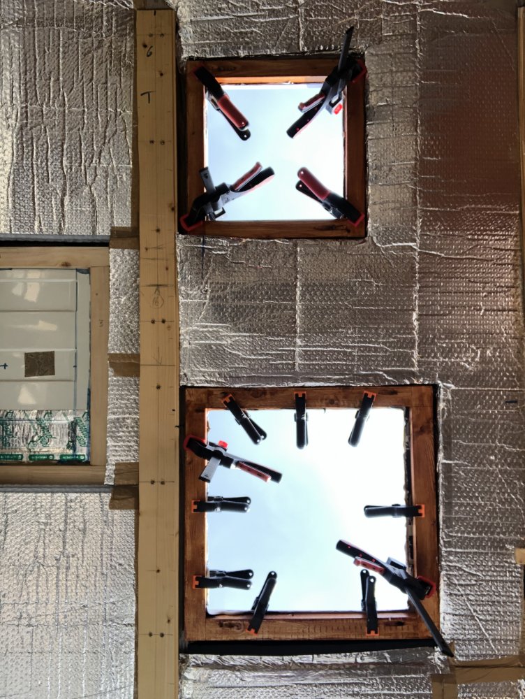

Am montat si trei trape : Maxx fan air automata in zona paturilor, Dometic Mini Heki in zona bucatariei, Fiamma 28*28 cm in baie. Pentru fiecare am folosit rame adaptoare Dometic pentru exterior si am confectionat si lipit rame de lemn ( sipca 4*4 cm) in interior.

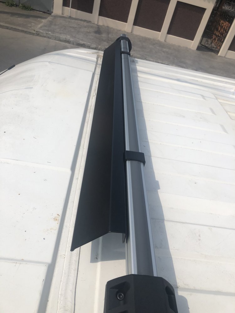

Am montat patru bare de aluminu pentru portbagaj, prima avand spoiler, unde urmeaza sa fixez doua panouri solare 140 W fiecare.

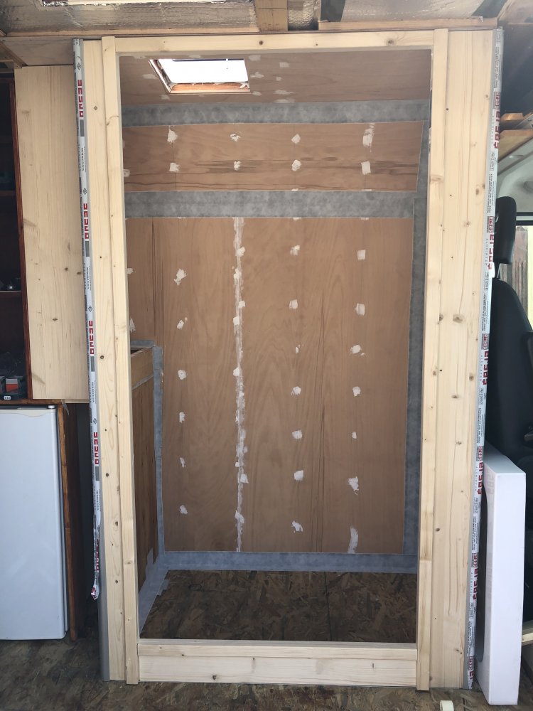

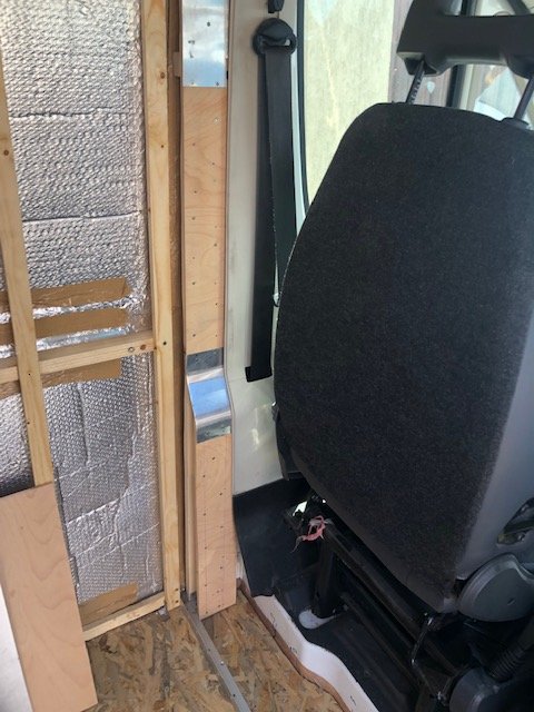

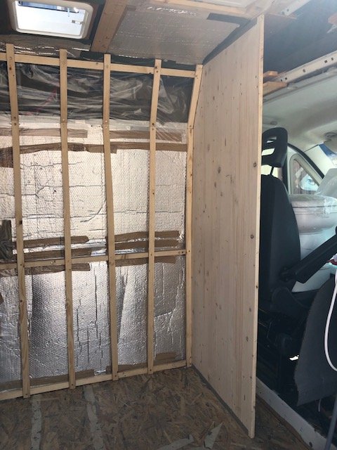

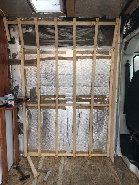

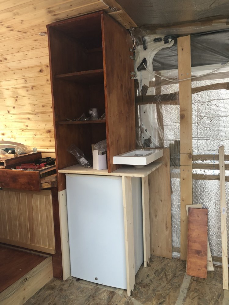

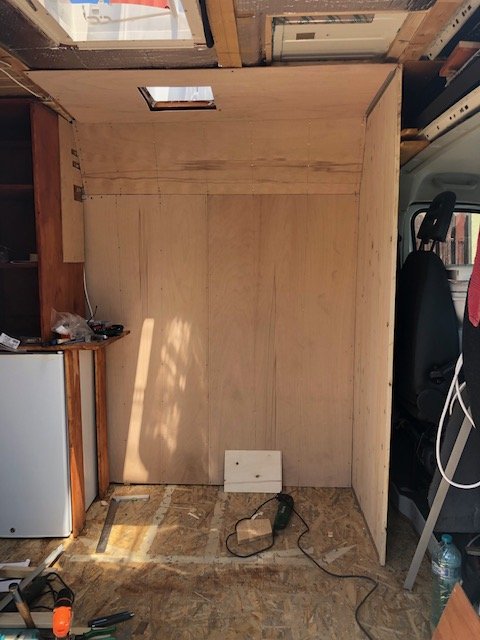

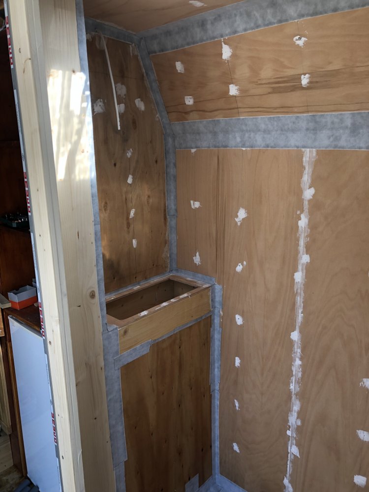

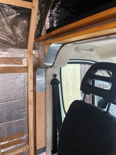

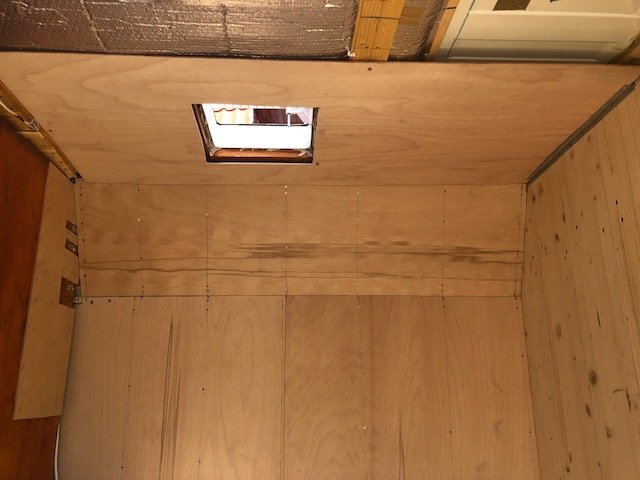

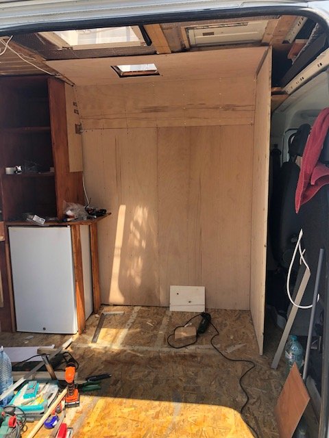

Dulapul facut initial pana in podea a fost modificat pentru a primi frigiderul, care ocupa si spatiul de sub lavoarul din baie. Asa am castigat cativa centimetri , bineveniti . Am fixat caroiajul peretilor din baie din sipci 2*3, 5 cm pe care am prins placaj de fag de 4 mm, dat cu ulei de in pe spate. Peretele dinspre sofer este din lemn, 18 mm, fixat sus si jos in profil de aluminiu. Scandurile au fost prinse intre ele cu dibluri de lemn de 8 mm.Am mascat stalpul dinspre sofer cu placaj si tabla de aluminiu de 1 mm, peste care va veni stofa auto de plafon, la fel si pe partea dinspre cabina a peretelui de lemn. Urmeaza si alte poze pana ajung la zi.

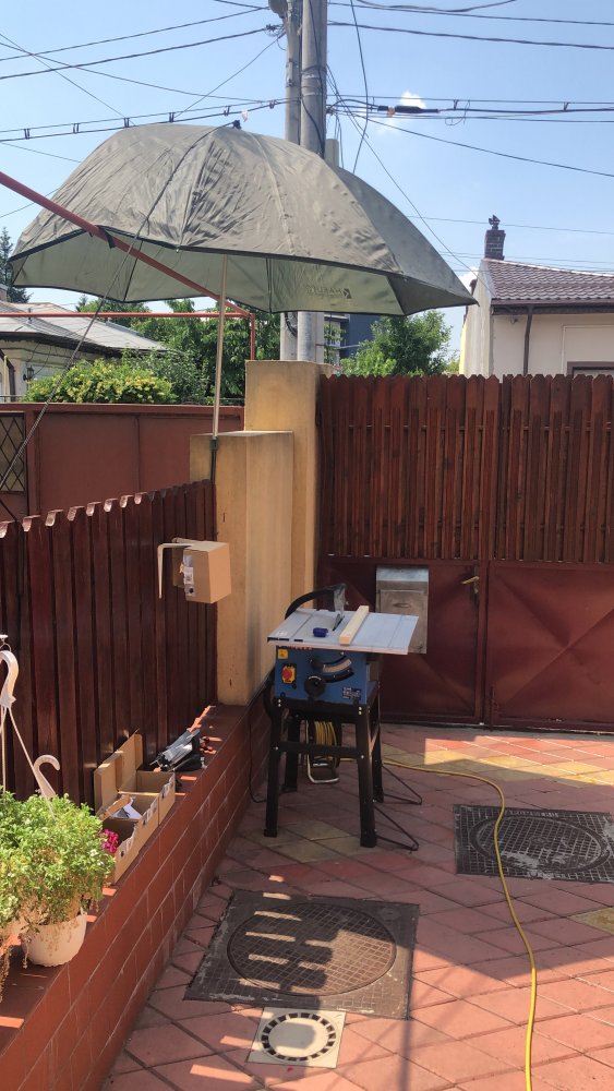

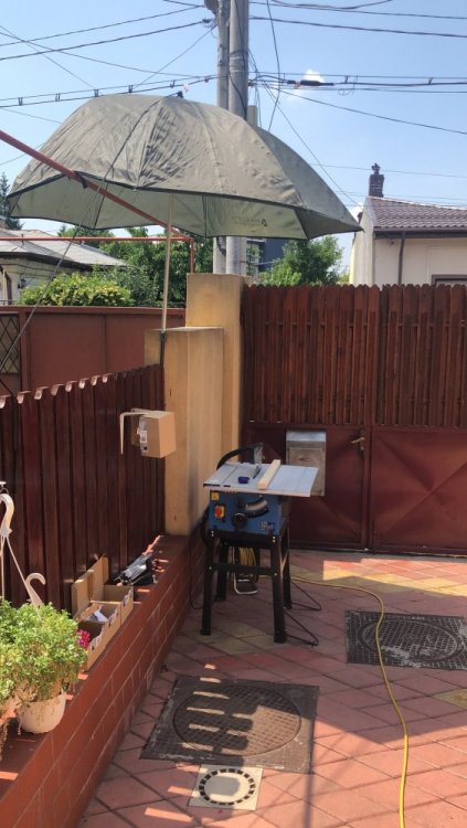

* Deoarece vremea nu a tinut cu mine, lucrand pe canicula, am amenajat un  mic atelier folosind umbrela de pescuit.

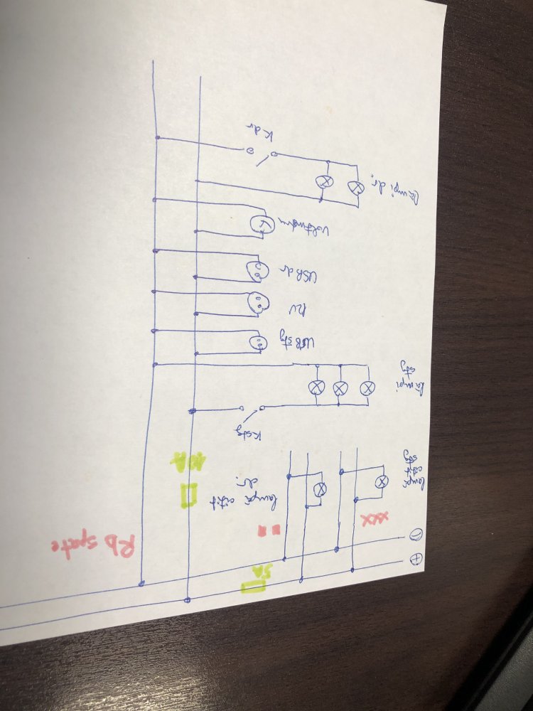

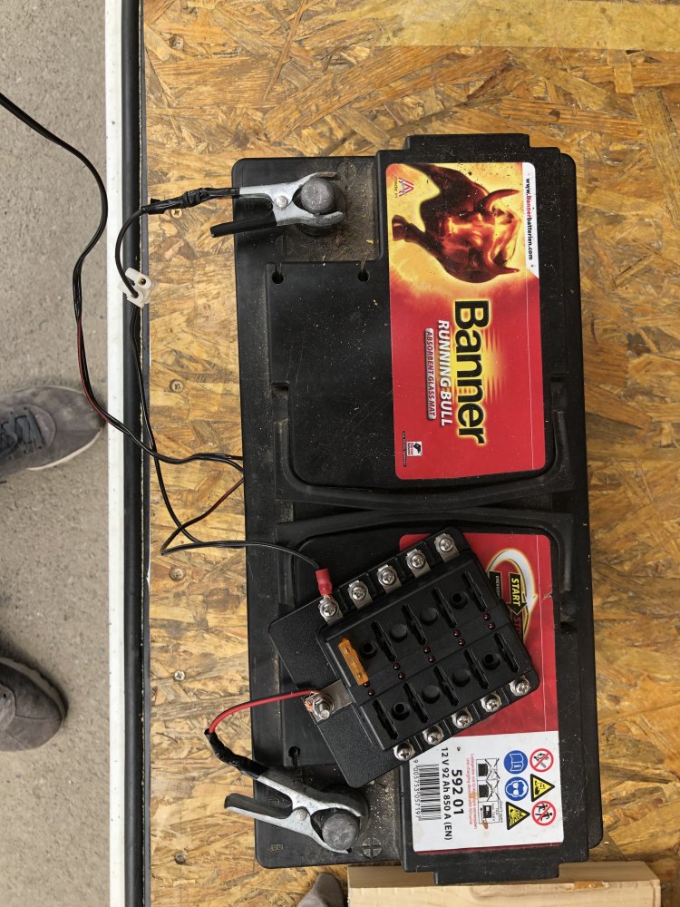

** Cand faceti probe la o instalatie noua, folositi NEAPARAT o siguranta in circuit pentru a va feri de surprize.
*** Cablurile sunt notate cu diferite coduri la capete, am inceput sa notez legaturile ekectrice si cablurile folosite in vederea obtinerii schemei finale. Simbolutile nu sunt neaparat cele standardizate, dar acum este suficient asa.

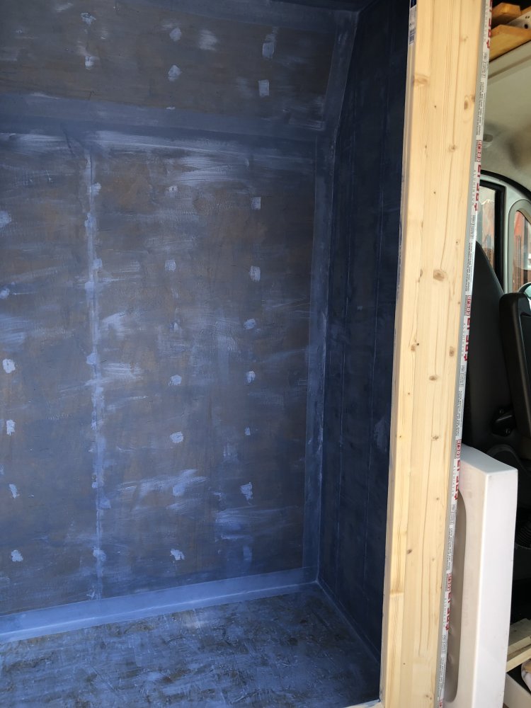

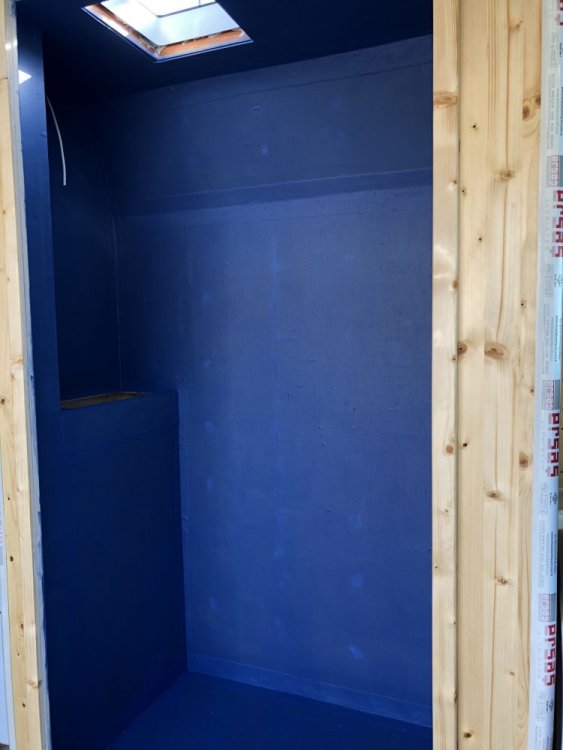

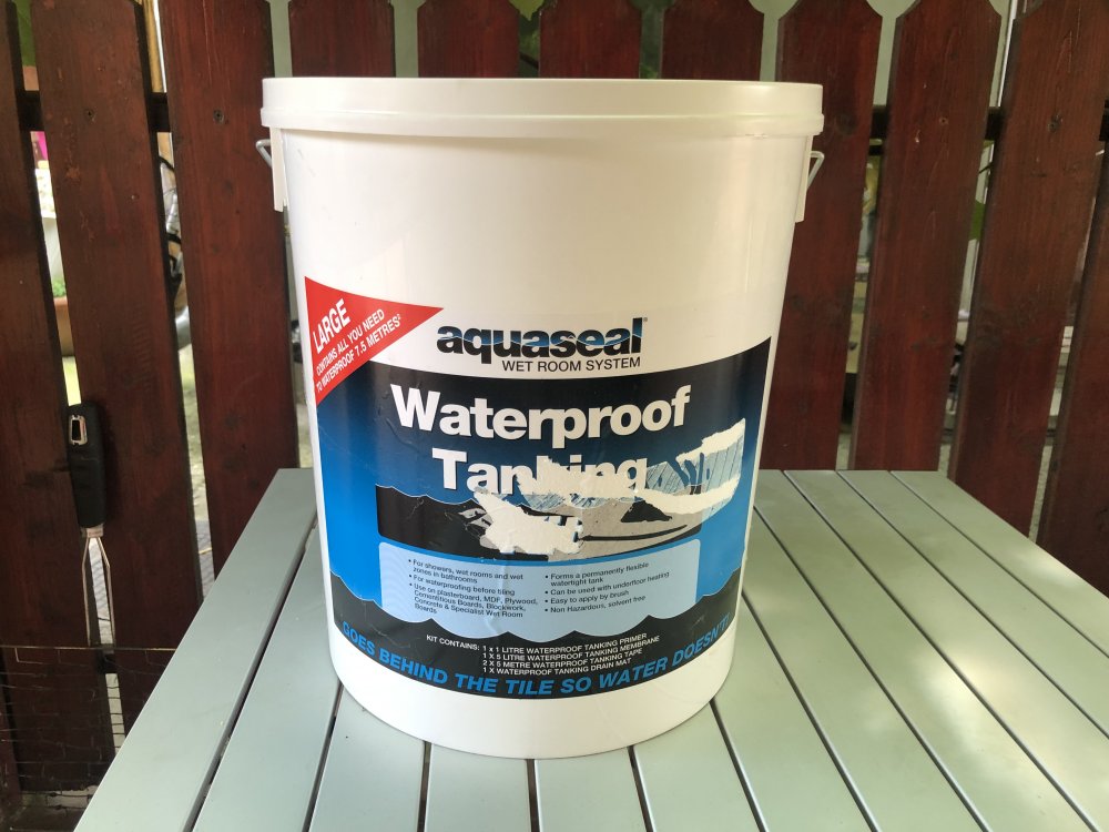

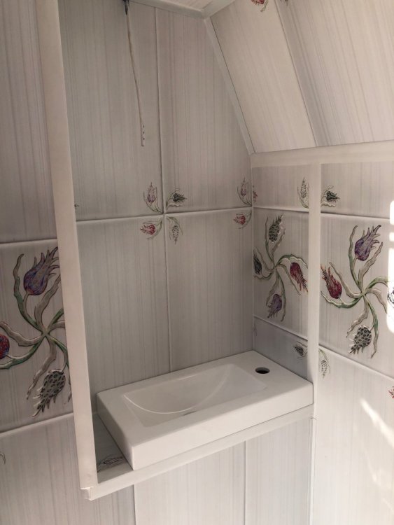

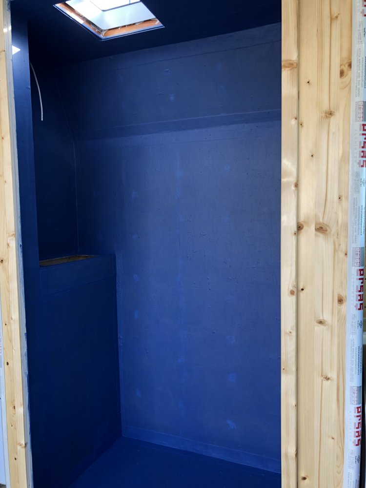

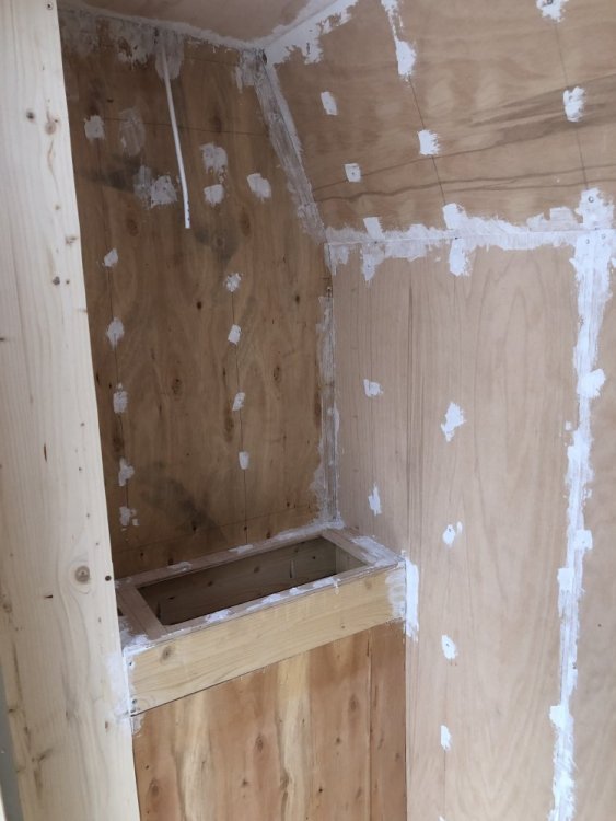

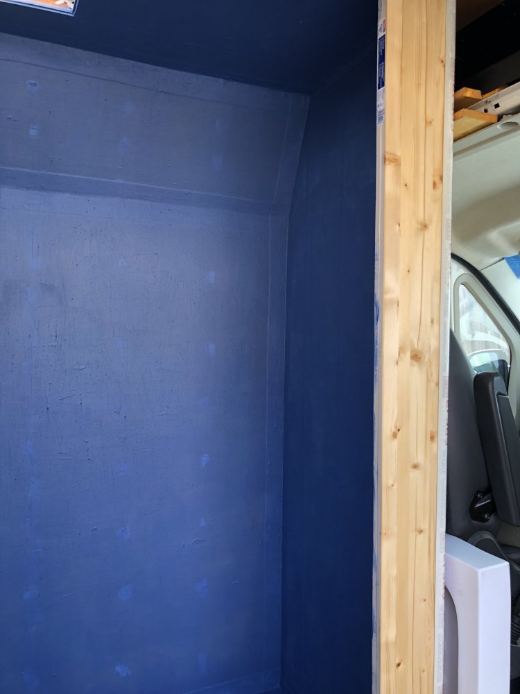

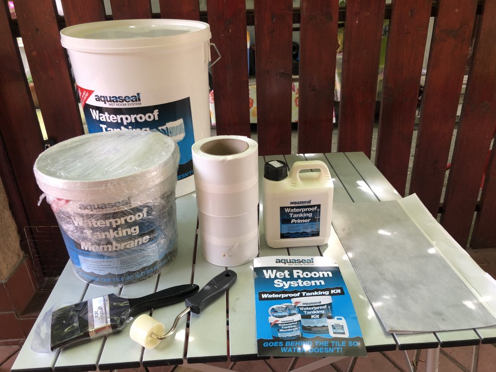

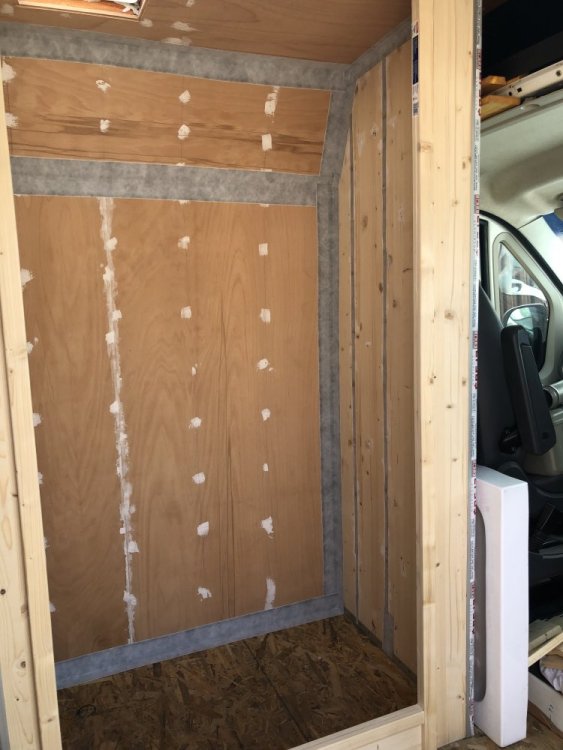

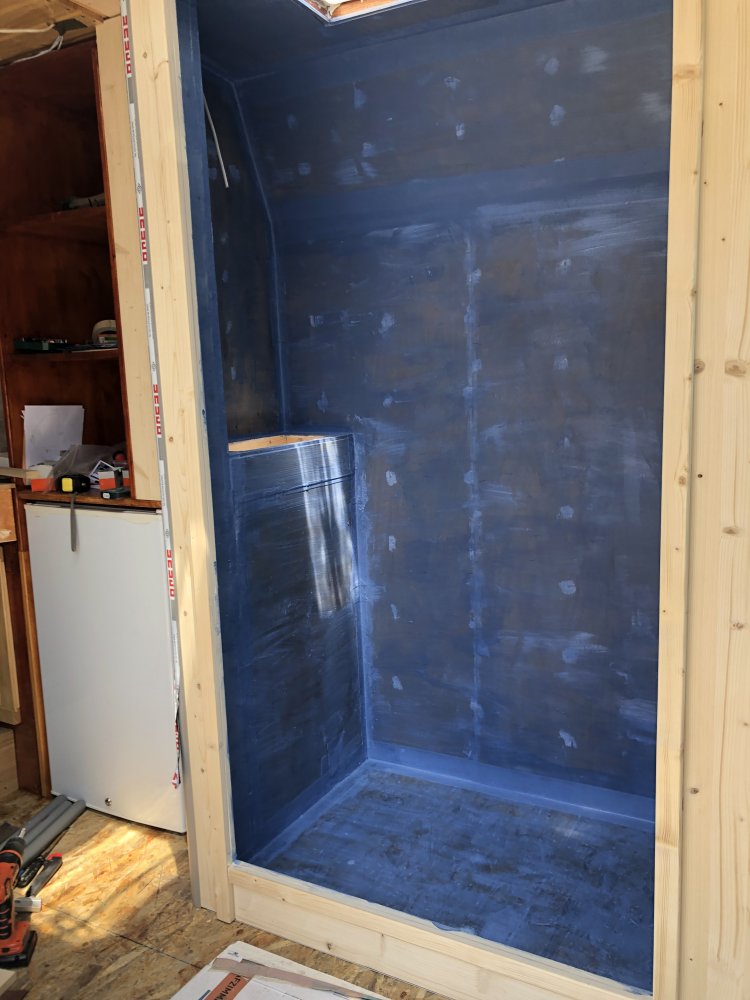

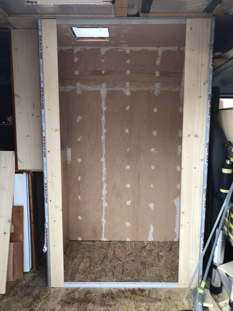

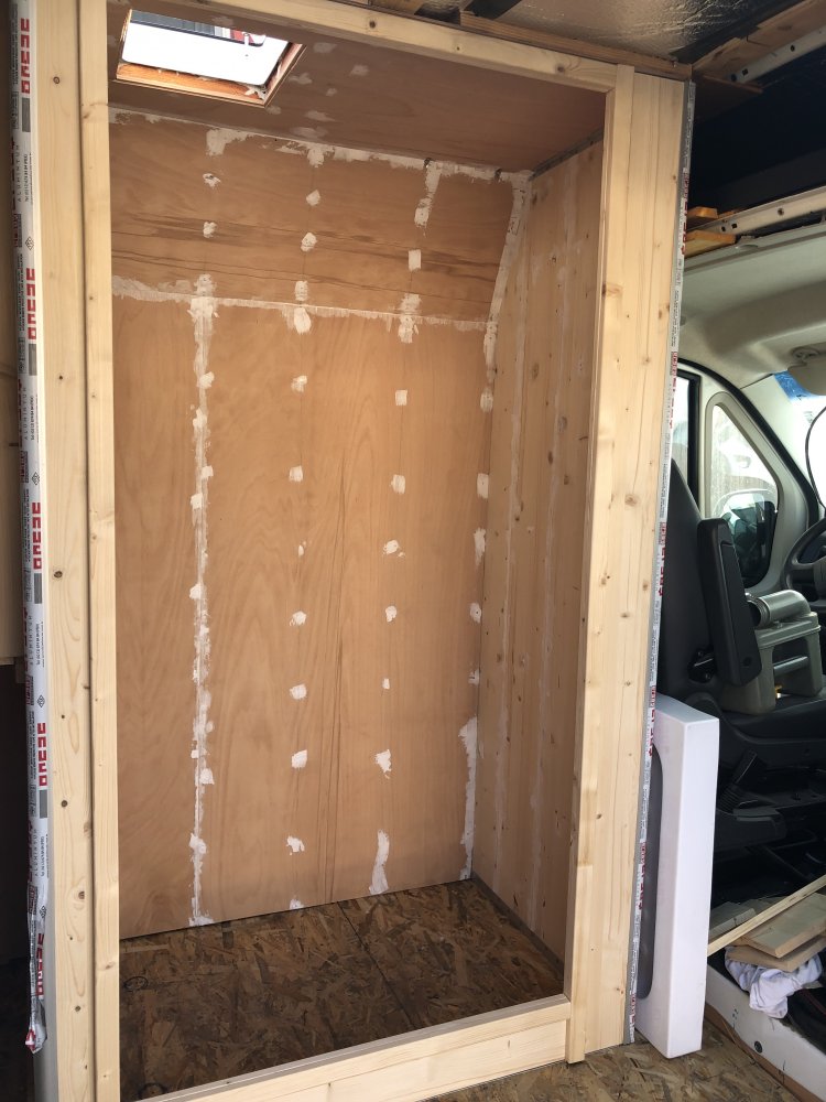

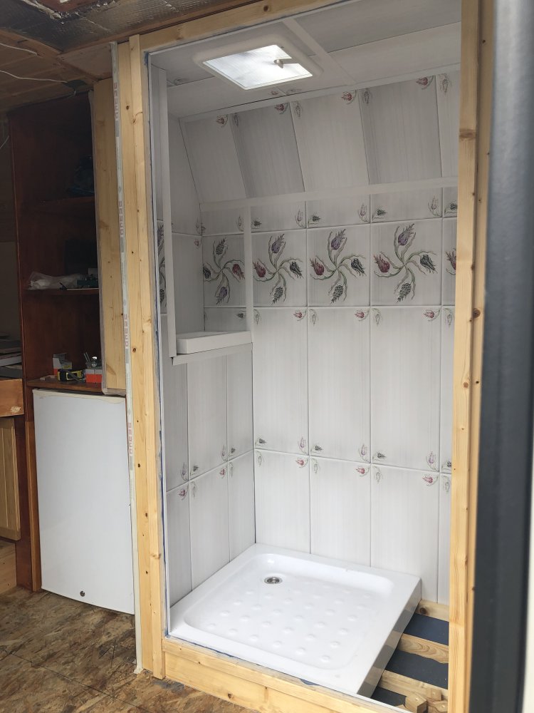

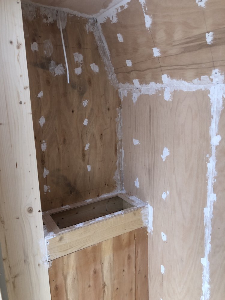

Continui cu prezentarea lucrarilor la baie. Dupa ce am terminat de placat cu placaj de fag 5 mm, am chituit toate imbinarile si capetele holzsuruburilor si apoi am hidroizolat baia. Am folosit un produs Aqua Seal achizitionat din Anglia, fabricat de o companie din concernul Sika. Acest produs este folosit pe scara larga in bai, aplicat pe tencuiala inainte de placarea cu faianta. M-am gandit ca merge si la mine, fiind compatibila cu o mare varietate de substraturi.
Procesul tehnologic este simplu: se curata de praf suprafetele, se aplica un strat de grund (directie pensula orizontal) si al doilea strat de grund vertical, se lasa sa se usuce, se aplica la imbinari banda elastica cauciucata  si se comprima bine cu "unealta" livrata in set, si , tot cu pensula livrata, de minim 100 mm latime, se aplica primul strat de vopsea orizontal, se lasa minim 6  ore sa se usuce si se aplica al doilea strat, generos, pe directie verticala. Vopseaua seamana la consistenta cu lavabila. Dupa 12 ore se poate continua treaba, fiind perfect uscata. Culoarea finala este un albastru destul de intens, dar nu conteaza ( cui nu-i place)  pentru ca  se va acoperi ulterior. Asa baia mea a devenit o cusca etansa, "imuna " la apa.

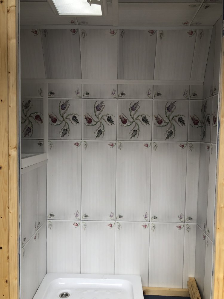

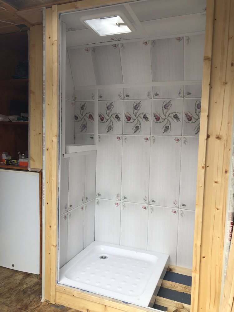

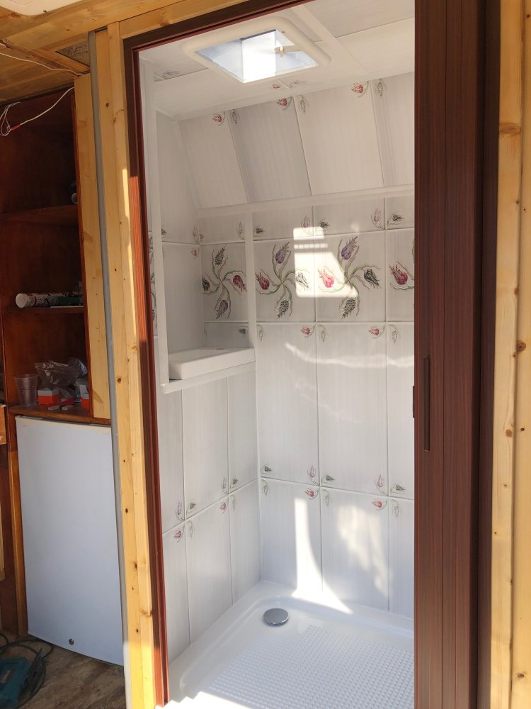

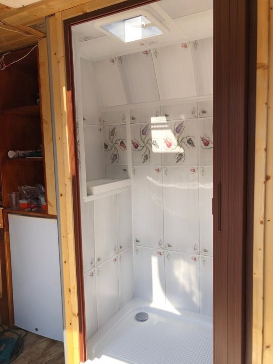

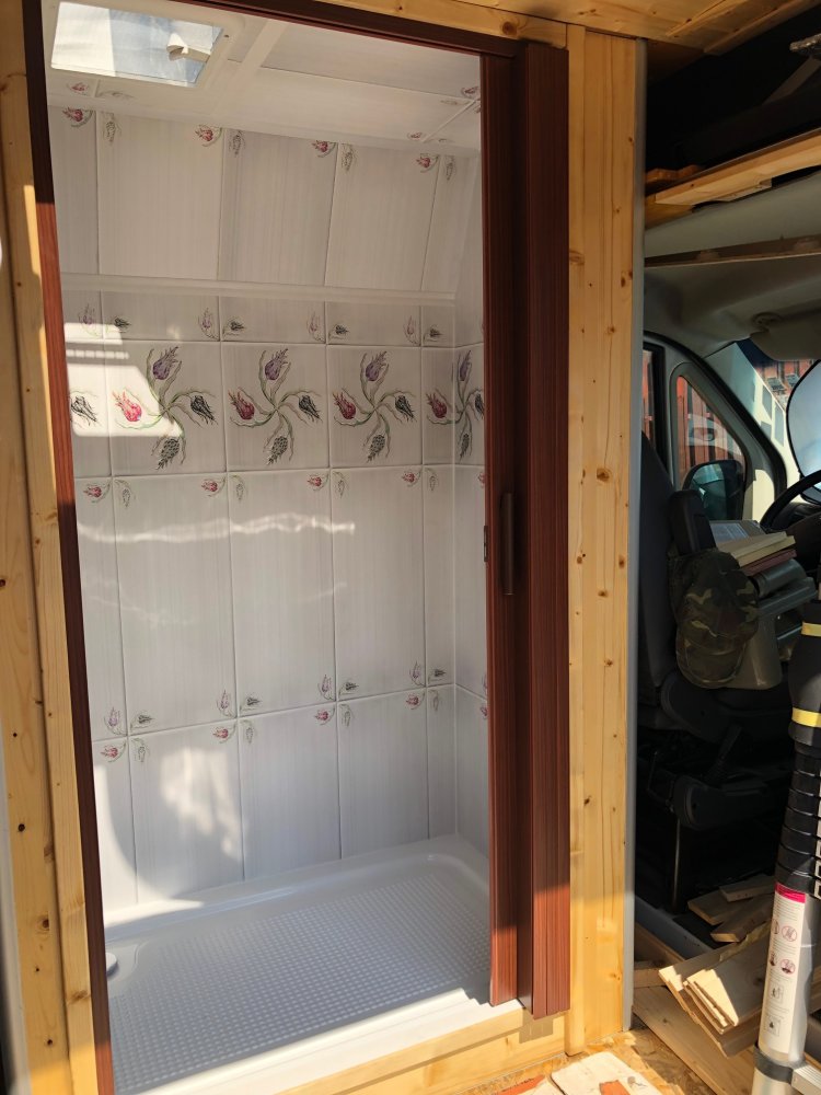

A urmat partea mai grea, alegerea si montarea finisajelor. Am ales ( aici a contat mult parerea sotiei) lambriu pvc special pentru bai, cu un model care mi-a dat batai de cap la montare pentru a pastra liniile orizontale si verticale si continuitatea pe toti peretii. Dar a iesit si la final am fost multumit.

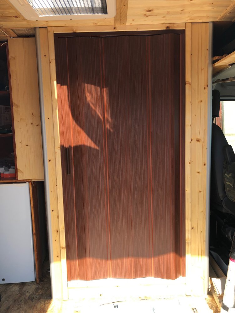

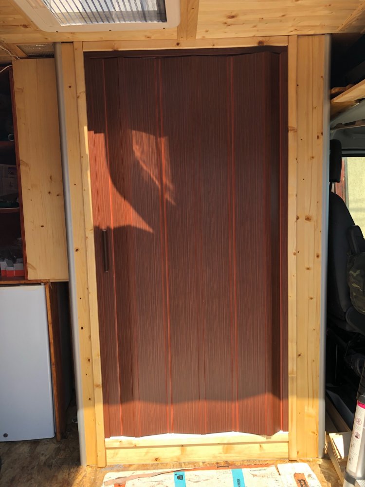

Cadita de dus este 70*70, modificata si facuta autoportanta. Deoarece nu am putut gauri podeaua pentru scurgere direct sub cadita, am inaltat-o 4 cm pe sipci lipite de podea pentru a permite montarea unui sifon plat si scoaterea scurgerii in lateral ( am prevazut etansarea prealabila a scurgerii cu banda speciala livrata cu kit-ul Aqua Seal). Deschiderea golului de usa am lasat-o de 85 cm si am comandat o usa de PVC pliabila , care asigura intimitatea in baie, este usoara si in mers va fi asigurata pe pozitia deschis. Nu voi mai monta vasul de WC Thetford cu cap rotativ( achizitionat) , nu am vrut sa mai decupez in peretele baii . Voi folosi un WC Thetford portabil, pe care l-am achizitionat ceva timp inainte si este nou in cutie. Asa ca mi-a  venit ideea, mai ales ca amprenta podelei baii este de 70*110 cm ( latimea de 70 cm a fost proiectata asa si lungimea de 110 cm a rezultat fix din intamplare) sa montez o cadita de aceasta dimensiune. Am comandat-o si urmeaza sa vina saptamana viitoare. Deoarece am apucat sa lipesc sipcile pe podea, nu vreau sa ma chinui sa le scot, mai ales ca pot afecta hidroizolatia. Am ales asadar nu varianta cadita autoportanta ci varianta zidita, care imi permite sa mai castig cativa centimetri la inaltimea utila si se monteaza perfect pe sipcile de lemn. Am uitat sa mentionez, sipcile au fost izolate in prealabil cu trei straturi de ulei de in.

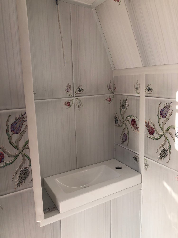

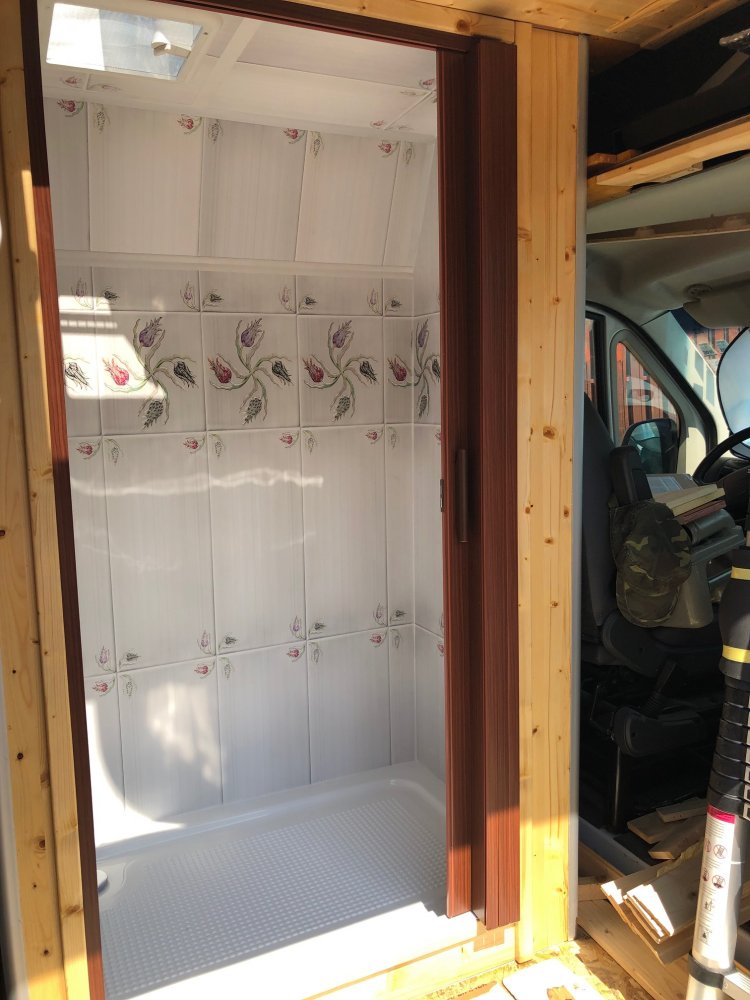

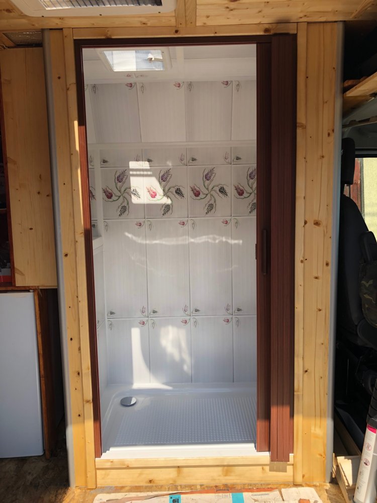

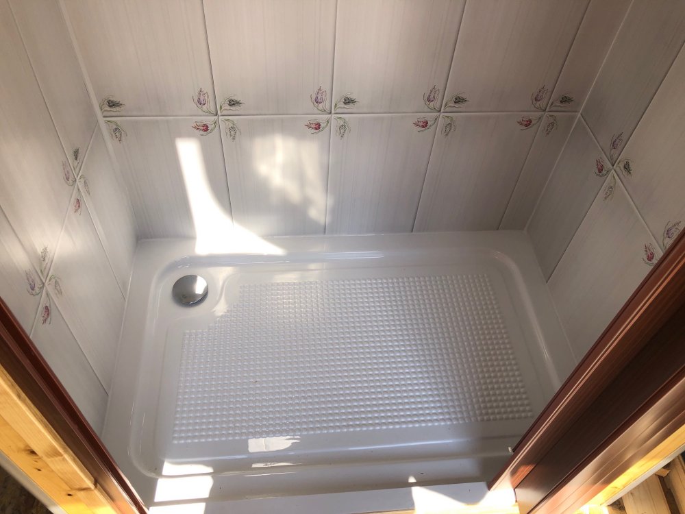

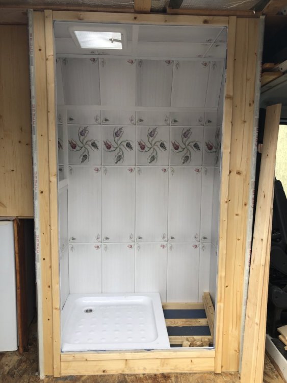

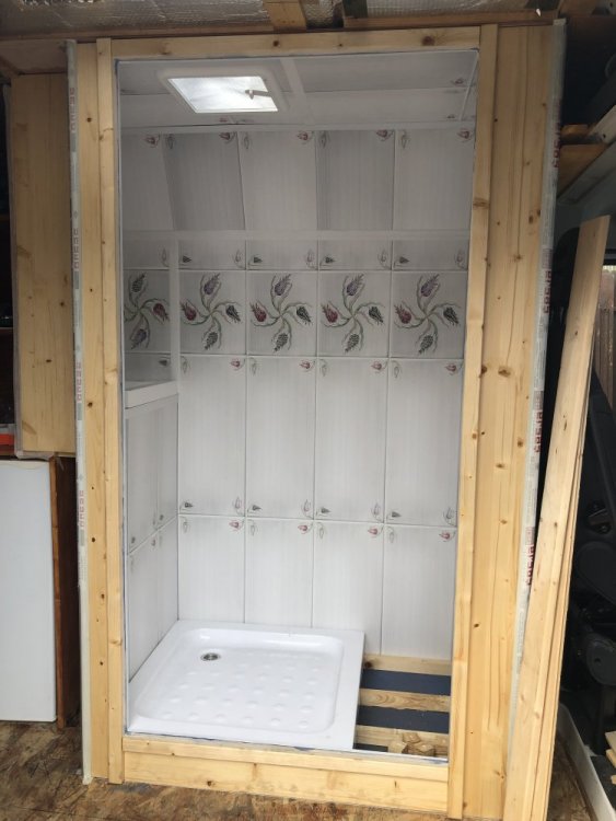

Dupa cateva zile de concediu departe de Bucuresti am revenit acasa si am reanceput lucrul la campervan. A sosit intre timp cadita 70*110 cm si usa pliabila de PVC, asa ca am finalizat baia:
- folosind silicon sanitar Sika alb am etansat toate imbinarile lambriului la colturi;
- am montat sifonul caditei, am facut un cadru din sipca 40*40 mm si am montat cadita, etansand cu acelasi tip de silicon imbinarea dintre pereti si cadita;
- am montat usa pliabila de care sunt tare multumit, a fost executata respectand dimensiunile la milimetru;

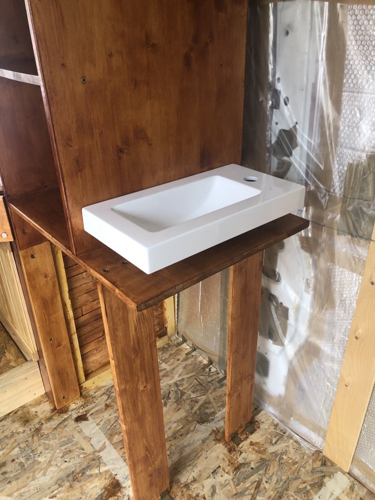

- am montat si lavoarul, urmeaza sa montez bateria;
- mai am de montat un cuier de plastic ( achizitionat de la exis la reducere), un dulapior de plastic deasupra lavoarului ( de la Dedeman), lampa cu LED tot deasupra lavoarului si la final o sina pentru perdeaua de dus.
Inainte de concediu am terminat restul de tavan in afara baii  si am facut finisajele pentru trapa. Pun cateva poze :

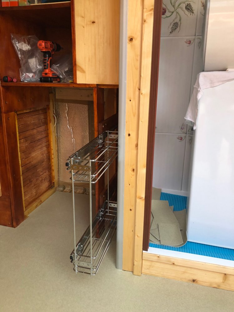

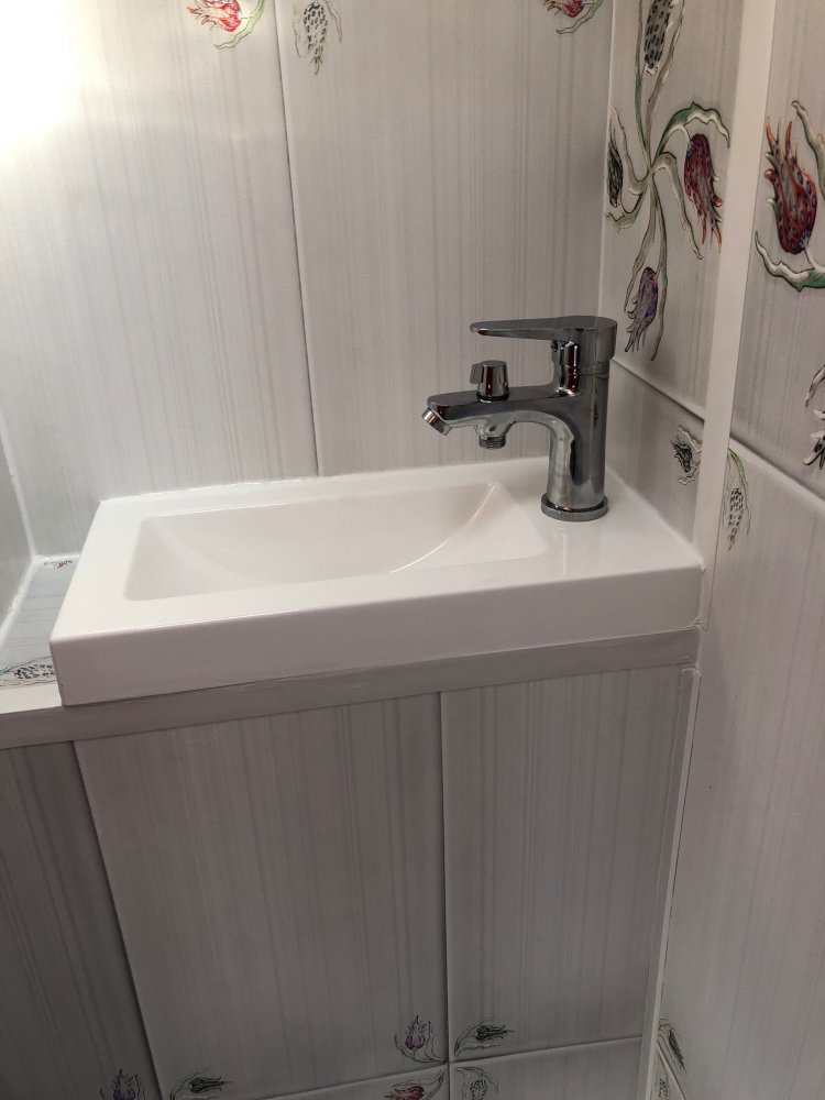

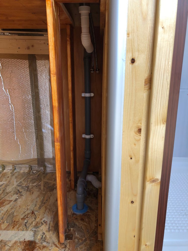

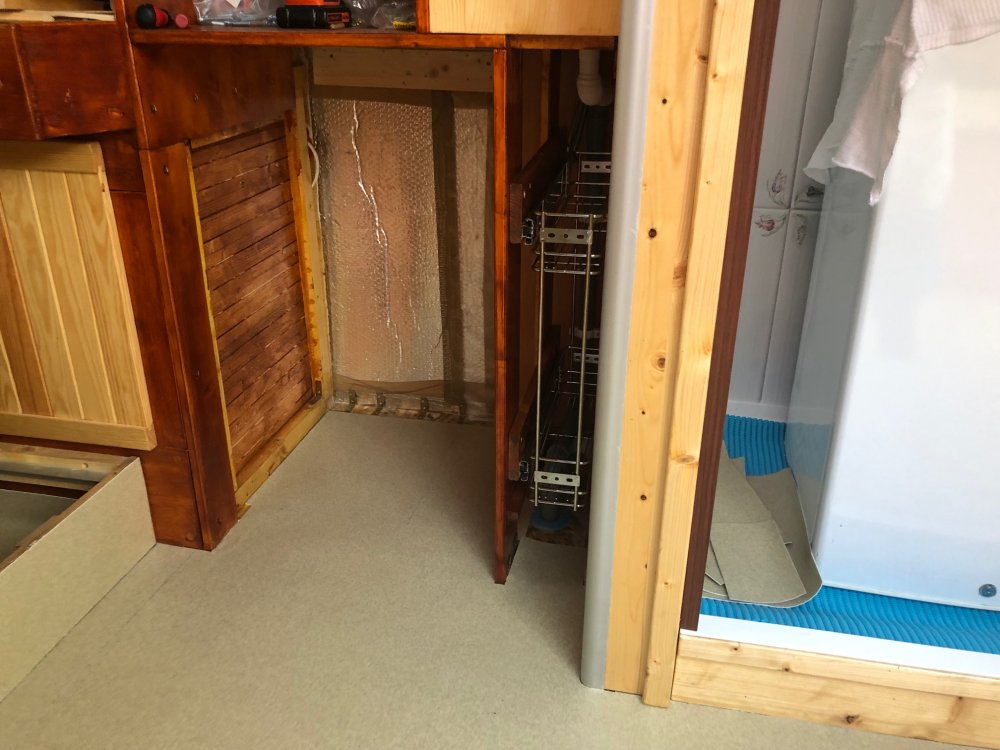

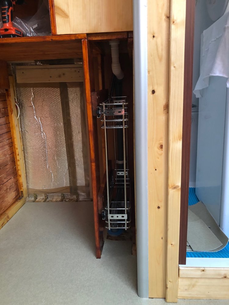

Am continuat cu baia. Am montat lavoarul, folosind o baterie care are si iesire pentru dus, selectabila prin rotirea unei clapete. Am finalizat si scurgerile e la cadita si lavoar, folosind teava de scurgere de 32 mm si racorduri flexibile. Gaura in podea am dat-o cu un burghiu in trepte( mare inventie, este conic si ajungi usor la diametrul dorit, mai ales cand gauresti tabla). Am scos scurgerea prin podea si am izolat bine cu Sikaflex F 11. Am facut proba cu apa si este totul ok. Mai am de fixat sina pentru perdeaua de dus, furtunul si para dusului si o aplica pentru iluminat pe care trebuie sa o cumpar. Nu cred ca voi mai monta dulapiorul de plastic, mai repede o oglinda si un organizator de baie atarnat in cuierul pe care l-am montat deja.

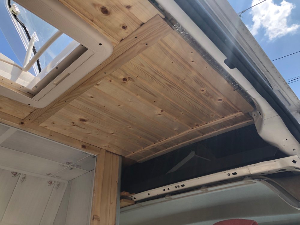

Ieri si azi am avut zile pline, am lucrat cu spor, zic eu. Am terminat cu inchiderile si finisajul stalpilor laterali din fata si a traversei dinspre cabina , precum si cu inchiderea partii superioare a usii laterale. Am folosit stofa auto pentru plafon, care este elastica, acoperita cu cativa milimetri de burete si , cu putina atentie poate acoperi si forme mai curbate. Nu a fost deloc usor, nu am mai lucrat cu asa ceva. Ca adeziv am folosit spray Tesy de la Dedeman, impreuna cu spray de curatat adeziv de la aceeasi firma. Si a fost nevoie de curatare a mainilor, pana m-am prins cum se lucreaza cu stofa. Am pus stofa si pe peretele din spatele scaunului soferului, asa ca am terminat cu cabina. Nu am poze , este greu de facut poze sugestive din cauza spatiului ingust. Dar ma credeti pe cuvant ....

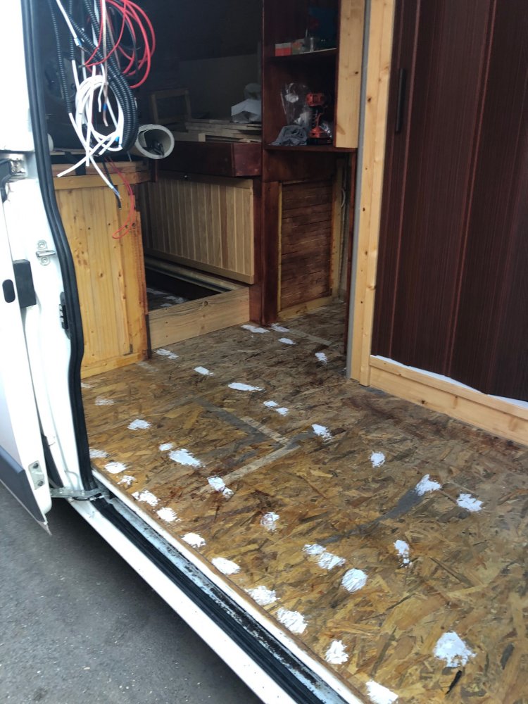

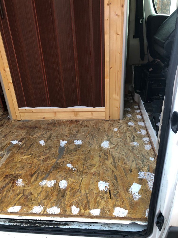

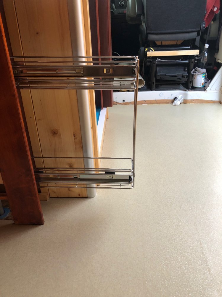

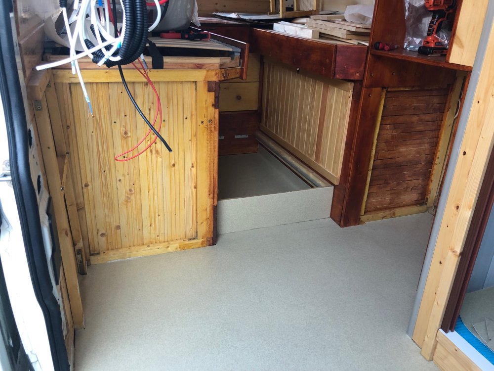

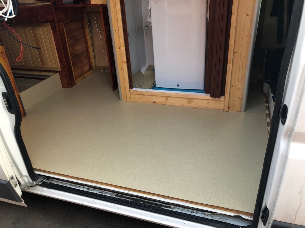

Azi am pus linoleumul. Am folosit linoleum de trafic greu, antibacterian, de 2 m latime , producator Tarket. Cred ca este cel mai scump din oferta Dedeman, dar merita. Am folosit adeziv la cutie Bisson, tot de la Dedeman si o pensula. In prealabil am chituit toate gaurile cu holzsuruburi din podea si am finisat la final. Am curatat bine si am degresat podeaua cu alcool.
Sfat pentru cine vrea sa converteasca o autoutilitara: dupa ce faceti izolatia podelei si o acoperiti cu placaj/tego/ orice altceva puneti linoleumul!!!!  Intra mai mult, dar este usor de pus si construiti apoi peste.
Daca nu faceti asa va asigurati de folosirea intensa a cunostiintelor de geometrie si de o manopera criminala.
A trecut, mai ales ca pe caldura asta adezivul se evapora si am avut parte de vapori pe saturate.

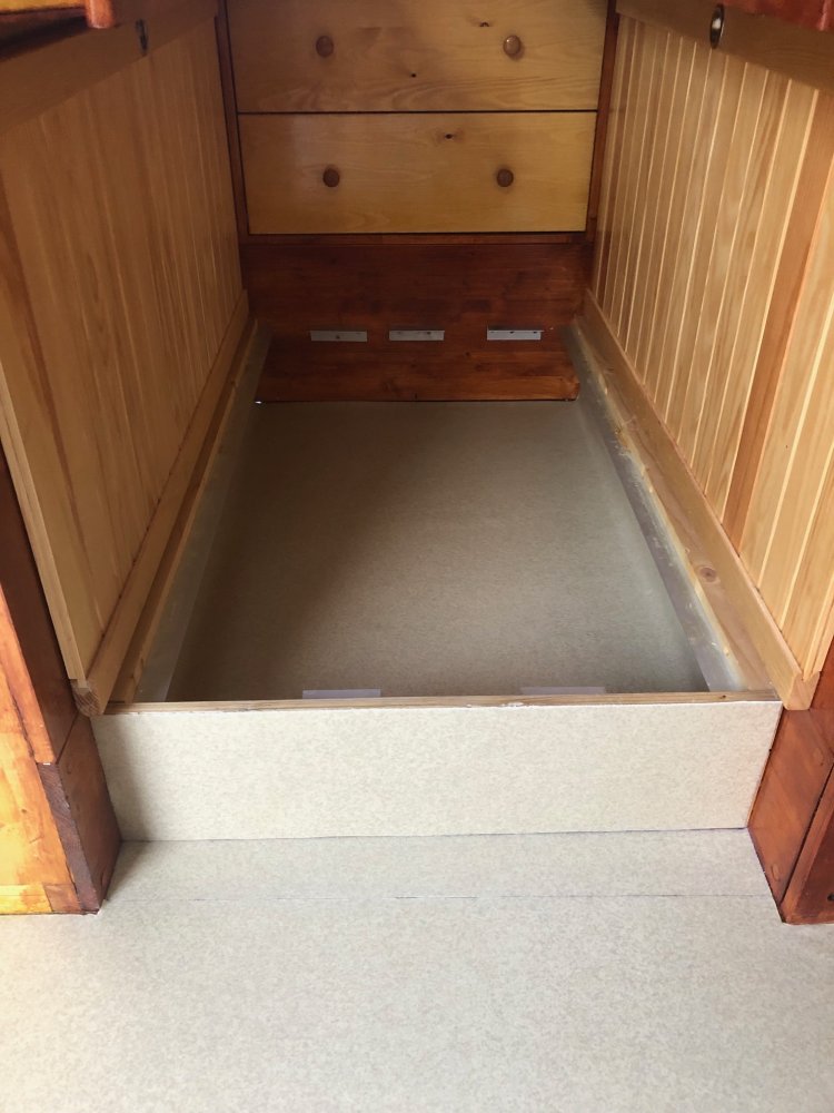

Tot azi am montat, in spatiul ramas dupa instalarea scurgerii lavoarului, a unui sertar de 10 cm pentru sticle si alte maruntisuri gospodaresti. Asa am utilizat  la maxim fiecare spatiu liber.
Deja incepe sa semene a camper, urmeaza bucataria si apoi gata cu tamplaria, trec la lucruri mai familiare mie( instalatia electrica si sanitara). Atasez cateva poze facute pe seara.
