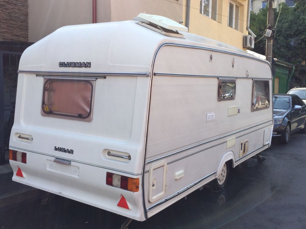

M-am prezentat in topicul prezentare membru si spuneam acolo ca suntem proaspeti proprietari de rulota englezeasca Lunar Clubman din 1997, pe care necunoscatori fiind, am cumparat-o cu un pret foarte bun si am crezut ca are nevoie doar de o curatenie  temeinica SI apoi vom merge in primul concediu pana la finele anului.
Nimic mai gresit.

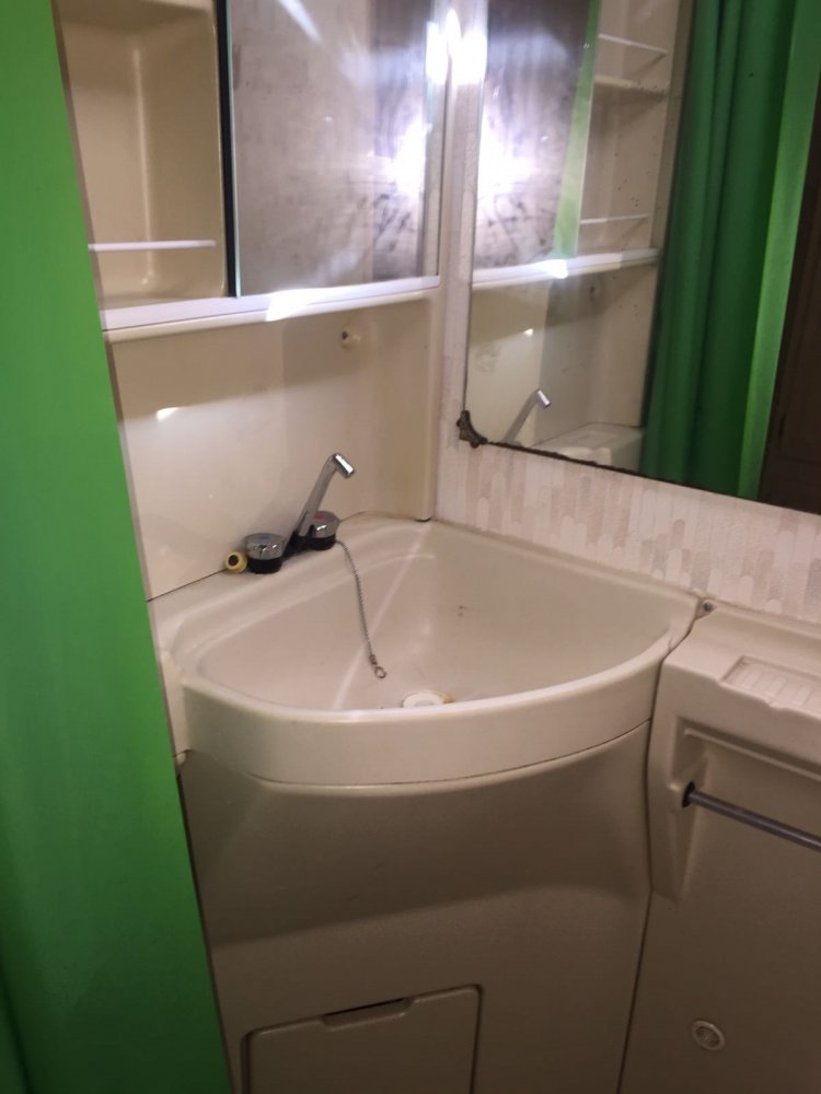

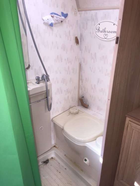

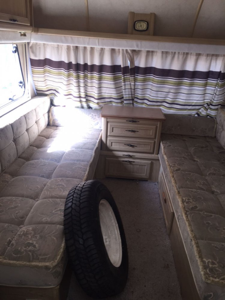

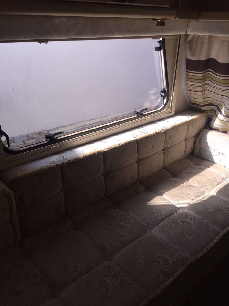

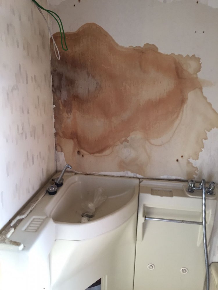

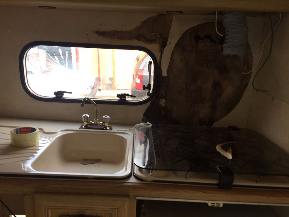

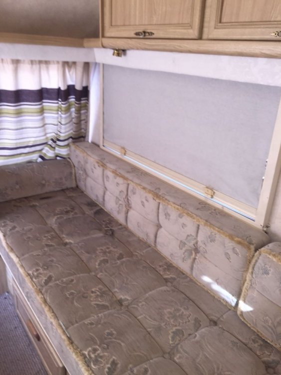

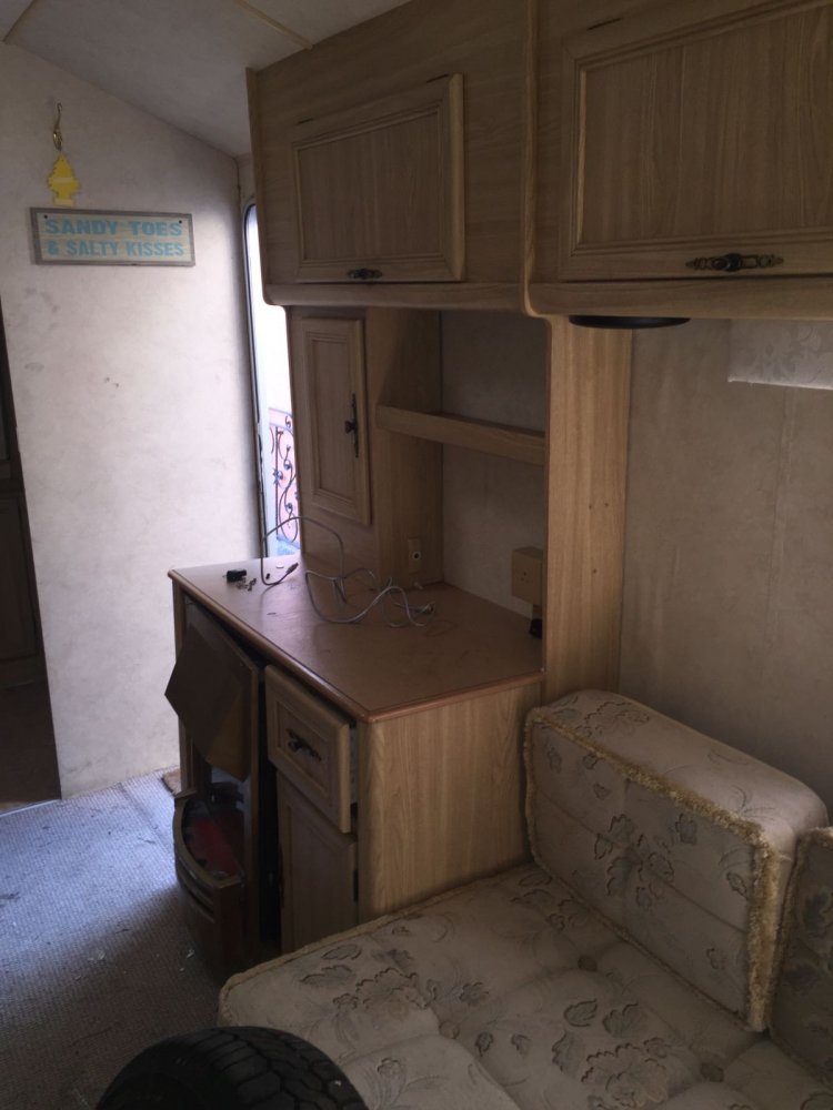

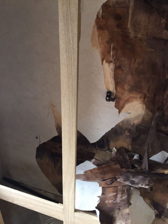

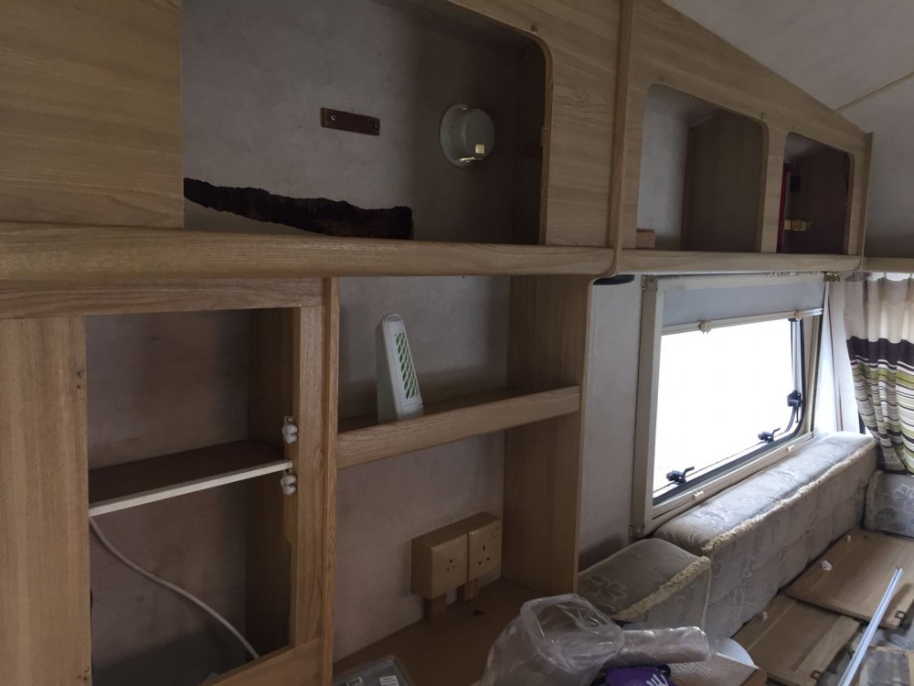

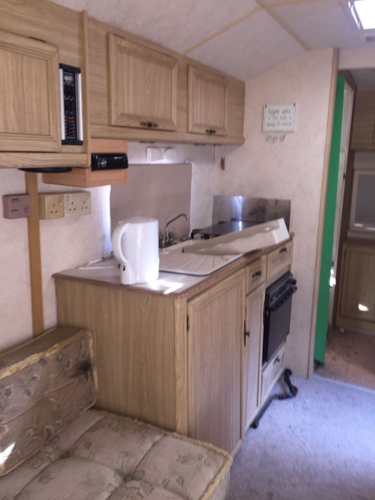

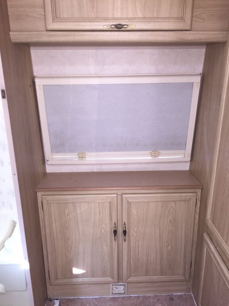

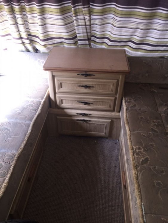

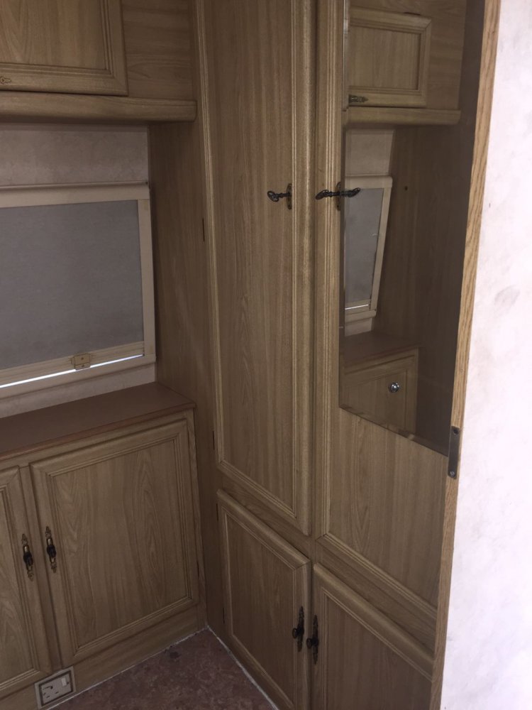

Asa cum reiese din pozele pe care le voi atasa, rulota arata foarte bine atunci cand am achizitionat-o, nu am observat probleme majore.

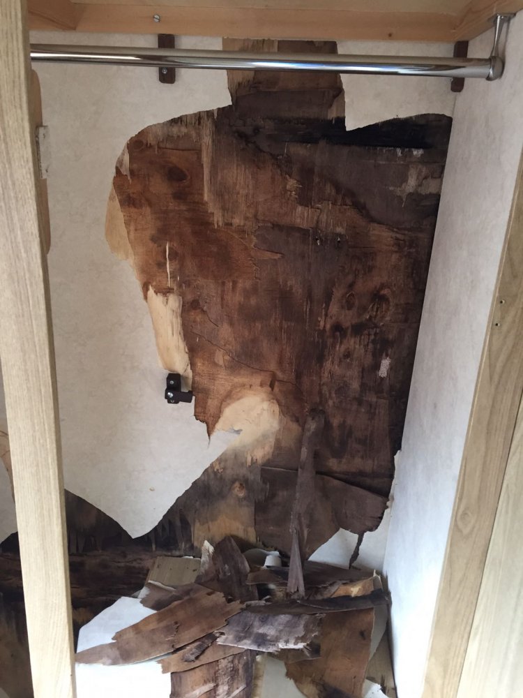

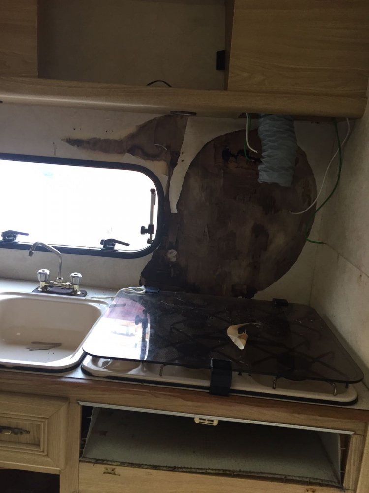

Vazand insa posturile voastre ulterior cumpararii, m-am gandit sa o verific cu degetul si sa caut spatii moi. Am gasit multe. Asa ca am rupt tapetul si ce am gasit in spatele lui este demn de filme horror.

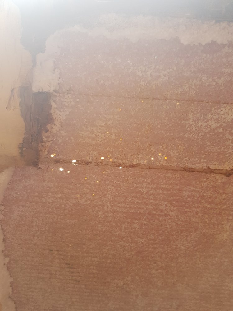

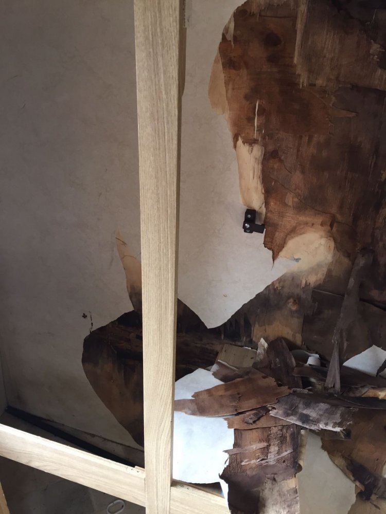

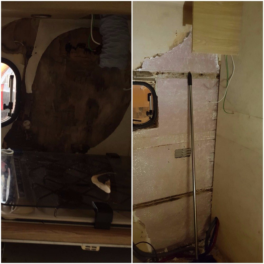

In partea din spate a rulotei, incepand cu bucataria, in spatele tapetului placajul este putrezit si il poti curata cu mana. M-am apucat asadar sa curat tot ce este putrezit, insa mi-a dat batai de cap polistirenul care este lipid pe tabla de aluminiu cu o solutie roz. Cu aceeasi substanta este lipit si placajul, asa ca portiunile care nu au apucat sa putrezeasca, sunt extrem de greu de dat jos. Singura solutie pe care a gasit-o pentru indepartarea polistirenului de pe tabla de aluminiu, a fost folosirea unei dalte ascutite de lemn si multi muschi pe care fiind femeie, nu ii am.
Voi etapiza astfel micul me proiect, iar acum fiind in stadiul de curatare, va intreb urmatorul lucru: Cu ce sigilez rulota  pe afara?
M-am gandit sa lucrez ordonat, asa ca degeaba curat si inlocuiesc daca nu indepartez intai cauza problemei infliltratiilor.

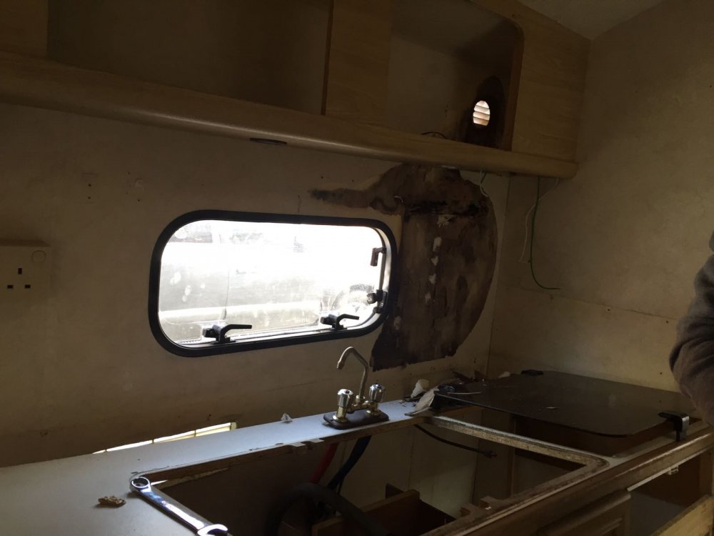

La bucatarie am identificat ca problema gura de aerisire a hotei, pentru ca se vede foarte bine ca pe acolo a intrat apa si de acolo a inceput pur s simplu sa putrezeasca lemnul. Totusi, spre surprinderea mea, am gasit gaura foarte bine izolata cu mastic moale. In rest, habar nu am de unde intra atat apa. Asa ca singura sansa este sa incep de la resigilarea tuturor imbinarilor exterioare.
Cu  ce sa resigilez?
Am gasit pe net un produs ce se numeste  Sikaflex 252, un mastic care ar fi recomandat pentru aluminiu. Voi ce recomandati?

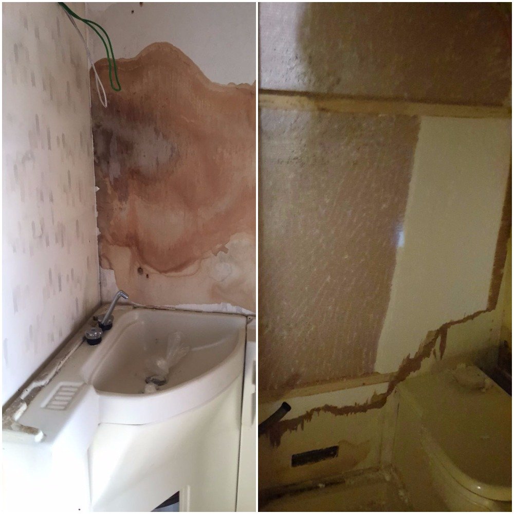

De asemenea, deasupra usii de intrare, exista  o portiune a tablei de aluminiu care a fost pur si simplu rupta in linie dreapta. Acolo fostul proprietar a lipit cu foarte mult silicon sanitar incolor, insa nu prea a avut prea mult succes intrucat toata zona este putrezita la interior, apa infiltrandu-se pana la podea unde o portiunea s-a rupt exact langa usa de intrare. Asa ca podeaua necesita si ea o reparare temeinica.
La podea m-am gandit sa folosesc Tego de cofraje, tratat cu o solutie de hidroizolare. Nu stiu insa pe ce suprafata pentru ca nu am ajuns pana acolo. Pana atunci insa, cu ce ma sfatuiti sa inlocuiesc soliconul sanitar? Oare este nevoie sa intervin cu sudura pentru inchiderea totala a rupturi?

Iar pentru ca ma raportez si la ce fac acum, va mai intreb daca ati cumparat polistiren extrudat de 1 cm  si daca da, unde ati gasit? Cu ce se lipeste pe tabla de aluminiu?

@George B, atunci cand am spus un pret bun, m-am raportat la ofertele care exista in acest moment pe piata. Nu fac un secret, rulota ne-a costat 1100E dupa ce pretul initial al vanzatorului a fost 1500E. Stiam a are ceva probleme, am vazut de la inceput ca trebuia curatata foarte , foarte bine si ca o bucata din podea necesita reparare. Asa ca am negociat temeinic, spunandu-i vanzatorului ca este nevoie de o suma considerabila pentru toate acestea, iar el a fost de acord si ne-a lasat din pret exact cat am oferit noi.

Pozele pe care le-am postat mai sus, sunt de vineri, inainte sa ne apucam efectiv de treaba. Revin mai tarziu cu un update al lucrarii, pentru ca desi spuneam ca sunt femeie si nu prea am muschi :default_big_grin:, m-am descurcat destul de bine  in cele doua zile care au trecut. Asta in conditiile in care jumatatea mea mai buna lucreaza la un alt proiect care nu ii permite sa ma ajute decat cu sfaturi deocamdata.

Pentru etansare poti folosi Sikaflex F 11 ( aprox 26 ron/tub) sau 710 ( aprox 65 ron/tub), in niciun caz sa nu folosesti silicon sanitar.
Extrudat de 1 cm, culoare portocalie, gasesti la Hornbach in zona exterioara la material de constructive.
Daca imi permiti, ca sfat, din ce vad ca este de reconditionat, ar fi bine sa apelezi la cineva care a mai facut asa ceva sau se ocupa cu astfel de reconditionari.
Este foarte greu sa obtii rezultate bune cu reparatii punctuale, din poze nu se vede cum sau daca structura de rezistenta este afectata.

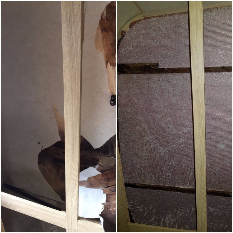

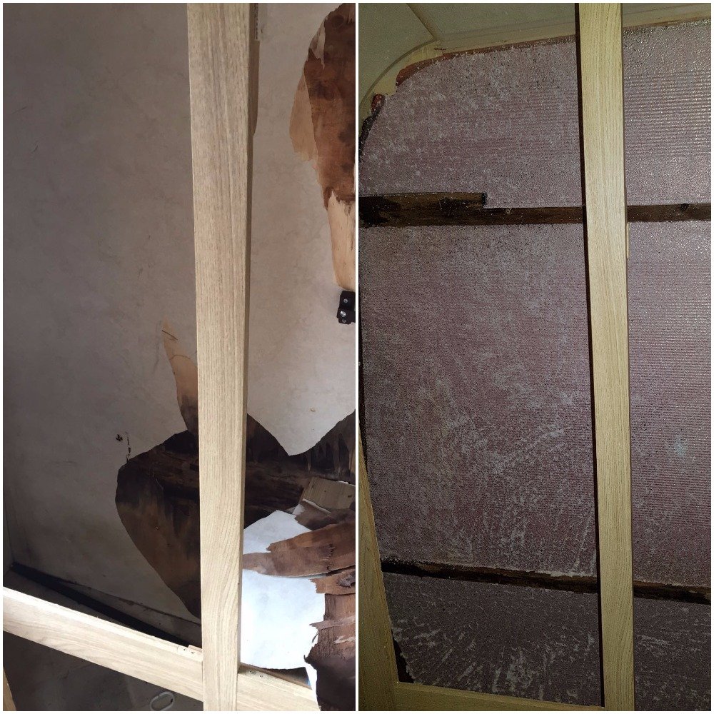

Pentru ca va spuneam ca pe parcursul week-endului am facut progrese, va arat mai jos poze si zonele infiltrate, inainte si dupa.
Mai am o mica portiune in care exista pal putrezit, dar maine toata ziua scap si de ea.
Prima impresie, deja in interior s-a schimbat mirosul.
Urmatorul lucru in plan, dupa curatarea ultimei zone, este sa ma apuc de resigilarea marginilor, lucrare care sper sa nu imi ia mai mult de o zi.

 Perforatiile din aluminiu se pot rezolva cu rasini poliesterice bicomponente injectate , lipirea se poate face cu spuma poliuretanica dedicata lipirii polistirenului.
