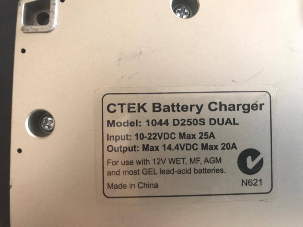

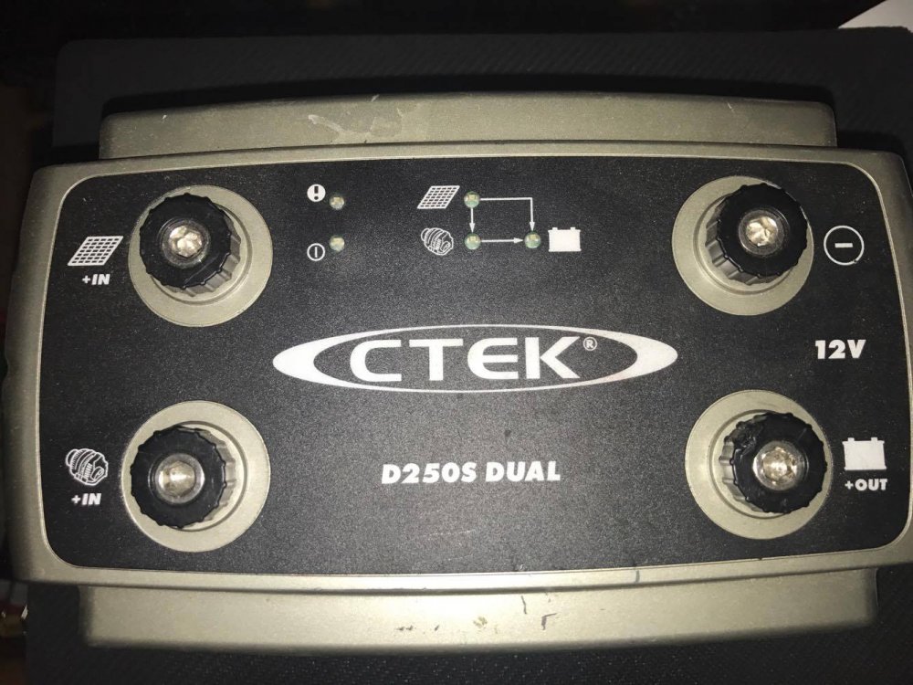

Catalin Gigi
Azi am fost la un amic sa cumpar niste masini de gaurit aduse din Germania si am dat peste acest charger.
Eu cred ca este pt autorulote ...voi ce ziceti ?

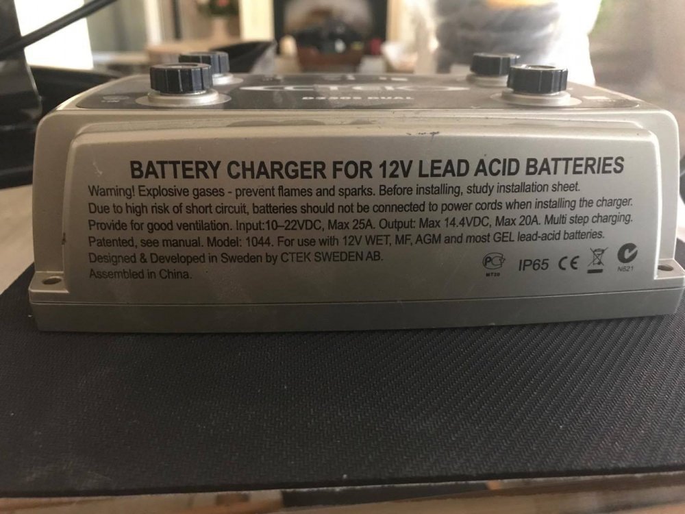

Mihnea Stoenescu
Merge perfect pe rulota sau autorulota (rulota trebuie sa dispuna de fisa cu 13 pini sau cu fisa suplimentara  12S, culoare gri). Este un regulator de tensiune incarcare acumulatori in comutatie (tehnologie PWM). Curent de incarcare pana la 20A (baterie de 200Ah). Se pot conecta la intrare 2 feluri de surse: generatorul masinii (bara 30) si panou solar cu tensiunea de lucru pana la 22V [acesta din urma nemaiavand nevoie de alt regulator (controler)]. Totusi, regulatoarele actuale pe care le utilizam in sistemele fotovoltaice, dispun de mai multe functii setabile.
Daca este la un pret bun (pana in 60 lei), merita sa-l cumperi.
