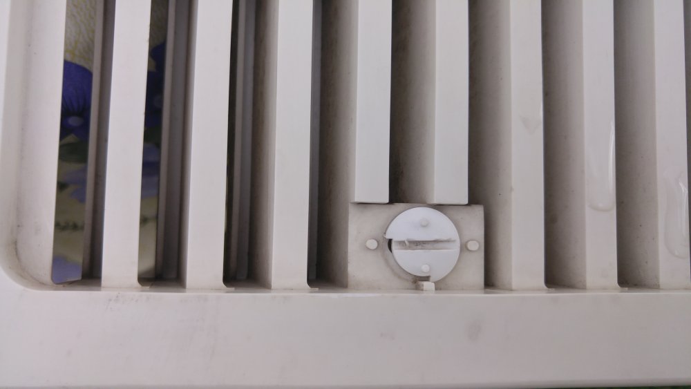

1. La ambele grile de aerisire ale frigiderului imi lipsesc acele inchizatori din plastic(foto1). Unde le pot gasi?

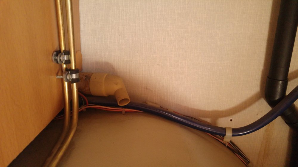

2. Ce rol are acest furtun cu plastic maroniu in capat, ce vine din spatele frigiderului?(foto2)

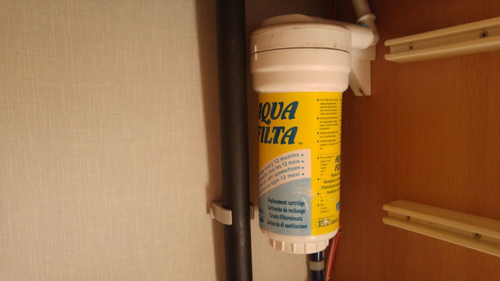

3. Acest filtru se gaseste si la noi sau trebuie anulat?(foto3)

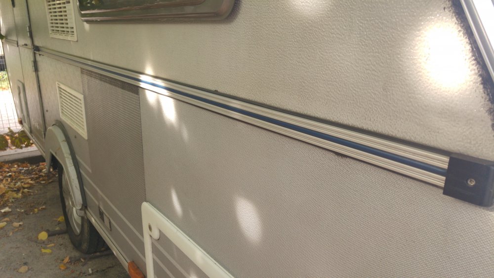

4. Ce rol au aceste sine de aluminiu? Se pot prinde diverse chestii pe ele sau sunt pt sustinerea caroserie.(foto4)

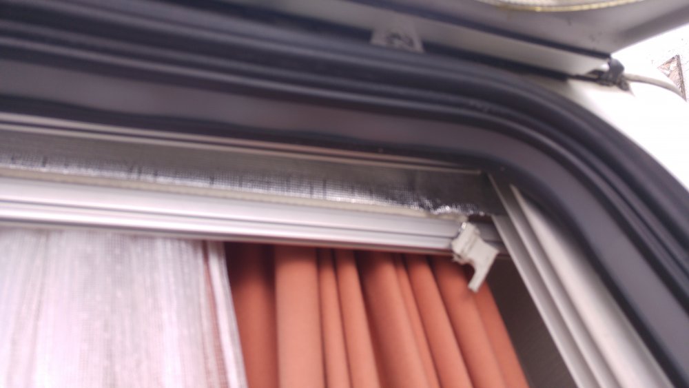

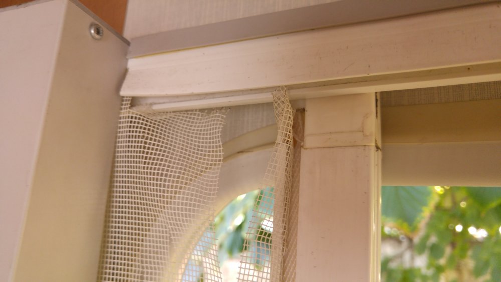

5. De unde achizitionati piesele  de plastic ale plaselor de tantari/termice, cele din lateral care aluneca pe sina si blocheaza. Am cateva rupte.(foto5 si 7)

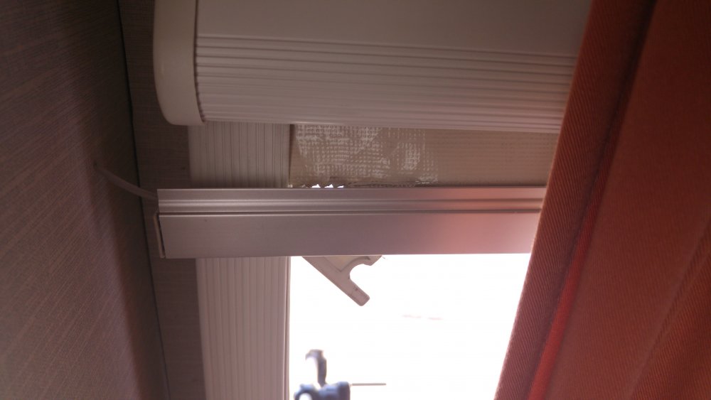

Aceeasi problema o am si cu plasa de tantari de la usa(foto6).

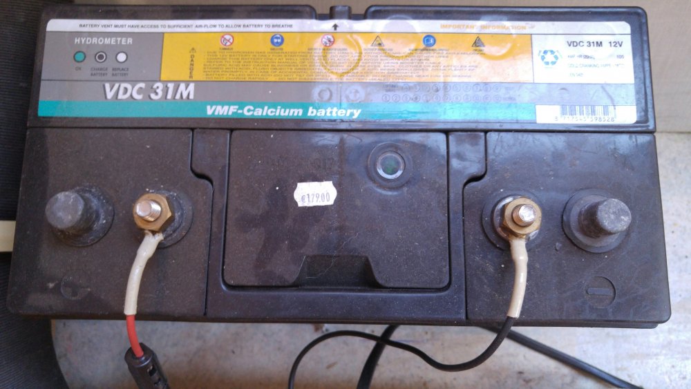

6. Am acest gen de acumulator cu tehnologie calciu, (foto 8) care este pus sub bancheta din spate, in interiorul rulotei. Este ok sau emana diverse gaze daunatoare?

1. La Exis, sunt suruburi plastic cred ca in sectiunea frigidere
2. Este conducta de la trumavent care face si racirea frigiderului
3. Nu cred ca trebuie sacauti acelasi filtru, important este diametrul intrarii si iesirii filtrului
6. Nu cred ca e periculos cu gazele vad ca e prevazut si cu prindere pe surub, deci e acumulator pentru solare/eoliene, acumulator etans din cate stiu.

Am gasit la Exis intr-adevar, la sectiunea frigidere, acele surubele.
Cum adica de la trumavent? Si daca dau drumul la incalzire ce se intampla? Nu prea are logica.
Filtrul o sa-l scot si o sa merg cu el la un magazin specializat.

Trebuie vazut de unde vine acel tub gofrat, sa nu fie o "inovatie" a fostului proprietar. Trumaventul este acel ansamblu compus din ventilatorul montat in spatelei sobei, care aspira aerul cald si-l transfera printr-o retea de tuburi gofrate, dar la un diametru mai mare decat cel ce se vede in poze. Tubulatura este dispusa circular (sa zicem) pe sub paturi, dulapuri si ce mai e p-acolo si are niste guri de ventilatie pentru evacuarea aerului cald. Acel tub care se vede in poze, dupa parerea mea,   este o ramificatie din tubulatura de 65 mm, special adusa acolo pentru a incalzi compartimentul respectiv, se evita formarea condensului.

Sina de aluminiu care se vede in poza la punctul (4) este de ornament. Sub aceasta sina se imbina cele doua foi de tabla ale peretelui exterior, doar atat. Sunt sine care au canal pentru agatat diverse accesorii, dar nu aceasta din poza.
Pentru piesele din plastic de la punctul (5), trebuie sa cauti la Exis la sectiunea "Interior" respectiv "Casete combi rollos, rulouri anti soare si piese", poate gasesti ce-ti trebuie. O alta varianta ar fi la SH, o caseta cu sita pentru tantari si rulou pentru soare, facuta praf dar care sa aiba intregi piesele necesare.
Acumulatorul de la punctul (6), cum il vad eu in poze, nu cred ca este capsulat. Daca se confirma ca emana gaze, musai trebuie scos afara.

Am dat drumul ventilatiei si intr-adevar pe burlanas vine aer cald/rece.
Marius Negru
@Gabi Barbu vezi ca inainte de a ajunge la frigider, acel furtun de truma trece pe sub o bancheta si are un “intrerupator” cu snur, adica daca tragi de snur este obturat tubul si nu mai ajunge aer la frigider, asta pentru cazul in care bagi aer cald prin vent.
