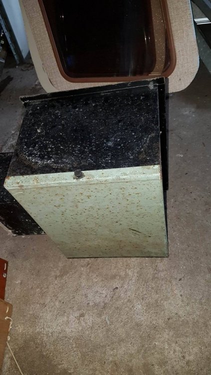

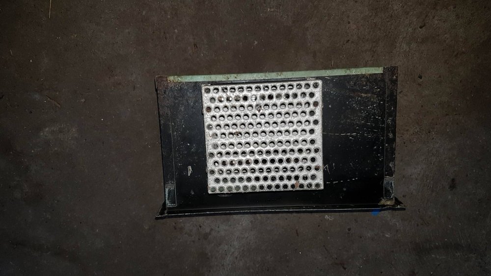

Caut si un sistem de incalzire Riviera care se incapataneaza sa imi sara in cale ...cu aceasta ocazie, chiar daca voi fi judecat pentru asta,   rog un coleg care detine un astfel de sistem si ma poate ajuta cu ceva cote cu scopul de a construi un asfel de incalzitor va multumesc anticipat
Cotele sunt 40 cm x 30 cm x 20 cm adancime ..... gaura in podea trebuie facuta cam cu un cm mai mica, respectiv 39 cm x 29 cm

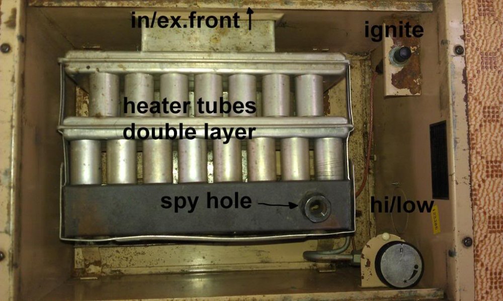

Am gasit si asta ....

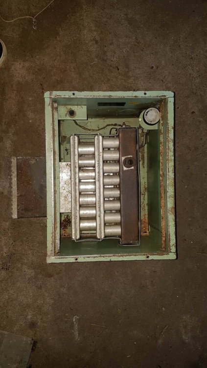

Referitor la Riviera mersi Flavius , dar ma refeream la ceva cote sa ma ajute la alcatuirea proiectului , diametrul tuburilor cu care este contruit recuperatorul de caldura eventual si lungimea lor , dimensiuni ale camerei de ardere , cote admisie evacuare ale rectangularelor , poze am tot studiat insa nu pot aprecia prea exact dimensiunile
Ceea ce vrei tu nu poti afla decat daca ai avea una in fata, pe care sa o demontezi si apoi sa o montezi, asta daca ai avea o astfel de posibilitate ....
Il mai poti totusi intreba pe @Stefan Adam, care a montat una de curand pe pliabila lui ..... desi nu cred ca inainte sa o monteze a masurat toate elementele ei componente .... dar, cine stie, poate iti da mai multe detalii ....
eu, sincer, nu cred ca se merita o astfel de lucrare, la ce pret gasesti una sh ..... daca, totusi reusesti sa o faci vin la orice ora sa o vad si eu ..... SUCCES! :OK:
Dan Gh
Masuratorile tind sa cred ca se pot face si fara demontare decat prin ridicarea grilajului , iar daca sa presupunem ca as putea avea in fata asa ceva mi-ar fi si mai usor sa imi iau cotele dupa el cu un seubler si o ruleta in 10 min
Dan Gh

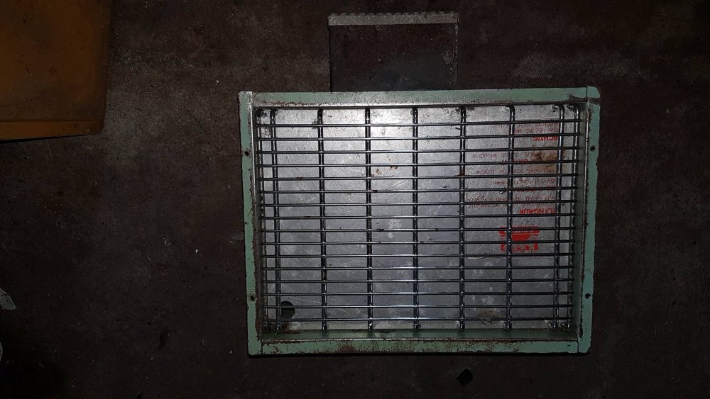

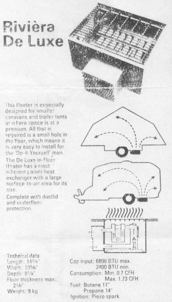

Caut cu interes de trei saptamani pe net unul am incercat toate variantele (gaskachel riviera , chauffage riviera , gas heater riviera etc ) ca rezultate am gasit unul singur in Olanda iar olandezul nu vrea sa trimita in Romania ,   "agregate " am mai gasit prin tara cu incalzirea montata insa proprietarii nu vor sa vanda separat din pricina gaurii cu care raman in podea ...iata si o inagine luata de pe net in baza careia cred ca se pot lua cotele si fara demontare , daca gasesc incalzitorul sh renunt la ideea de a-l construi , Flavius multumesc mult pentru ajutor o sa incerc sa vorbesc si cu Stefan Adam

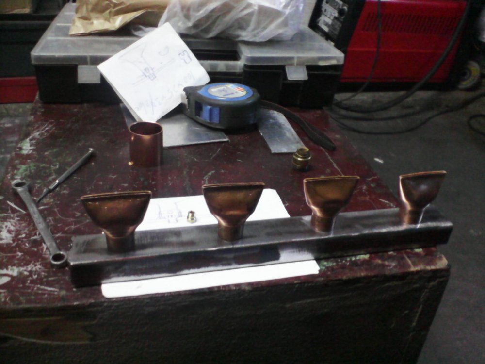

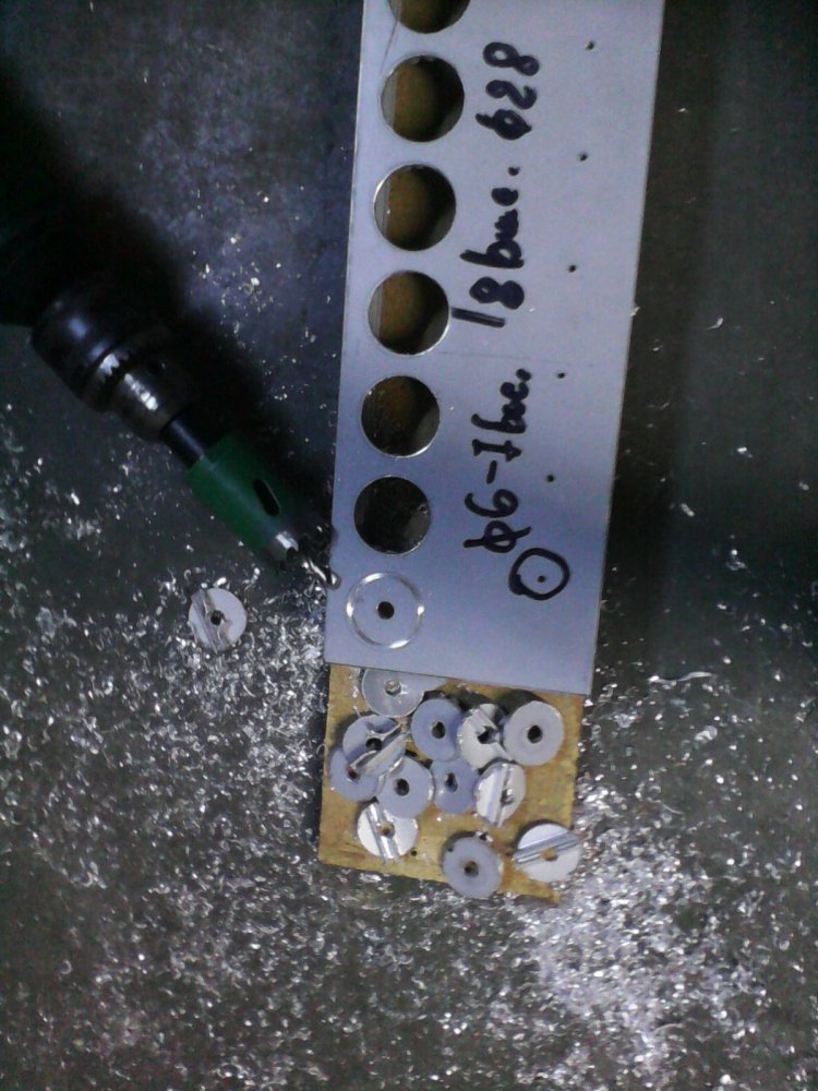

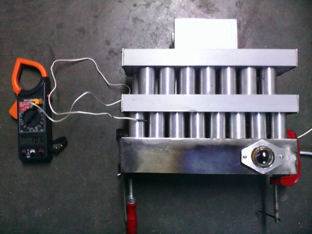

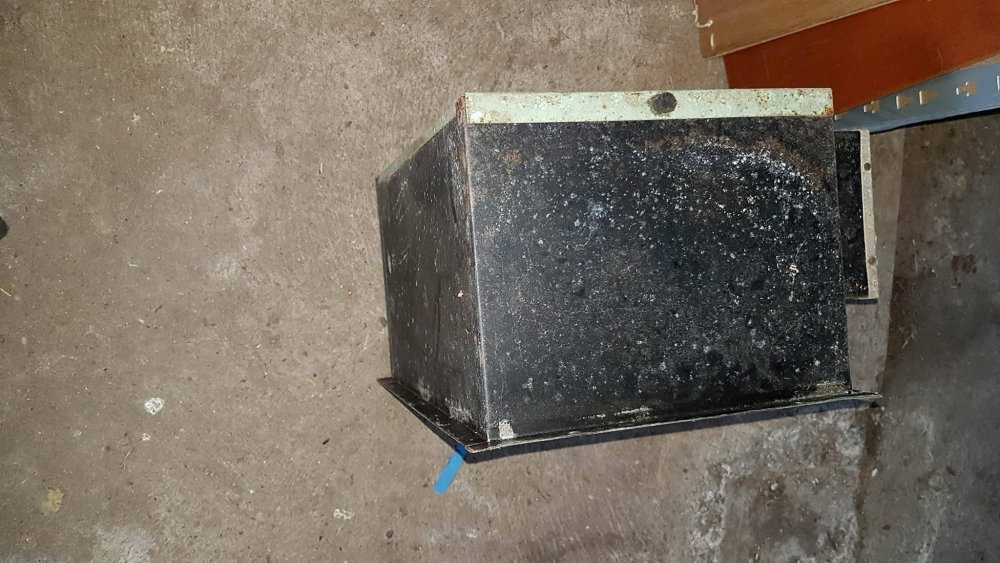

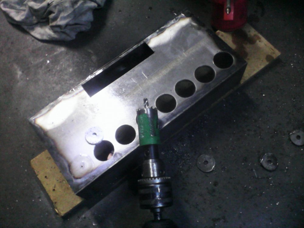

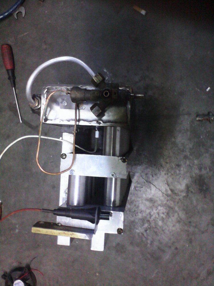

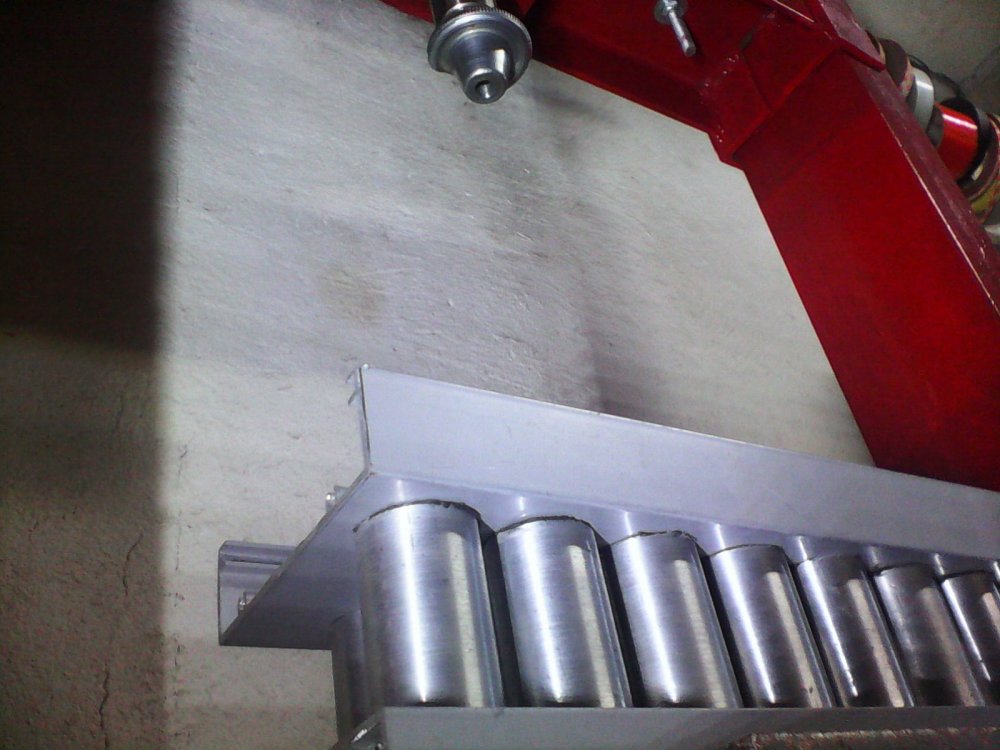

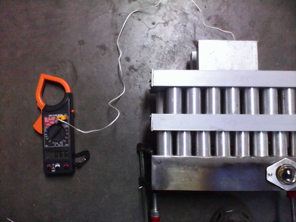

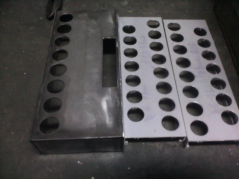

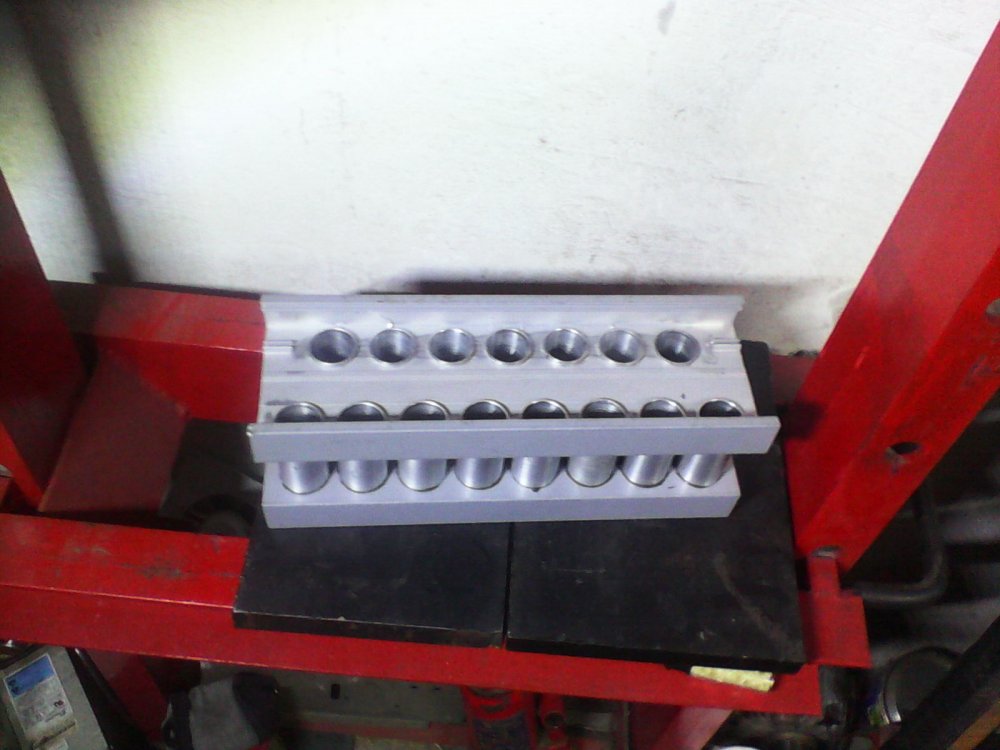

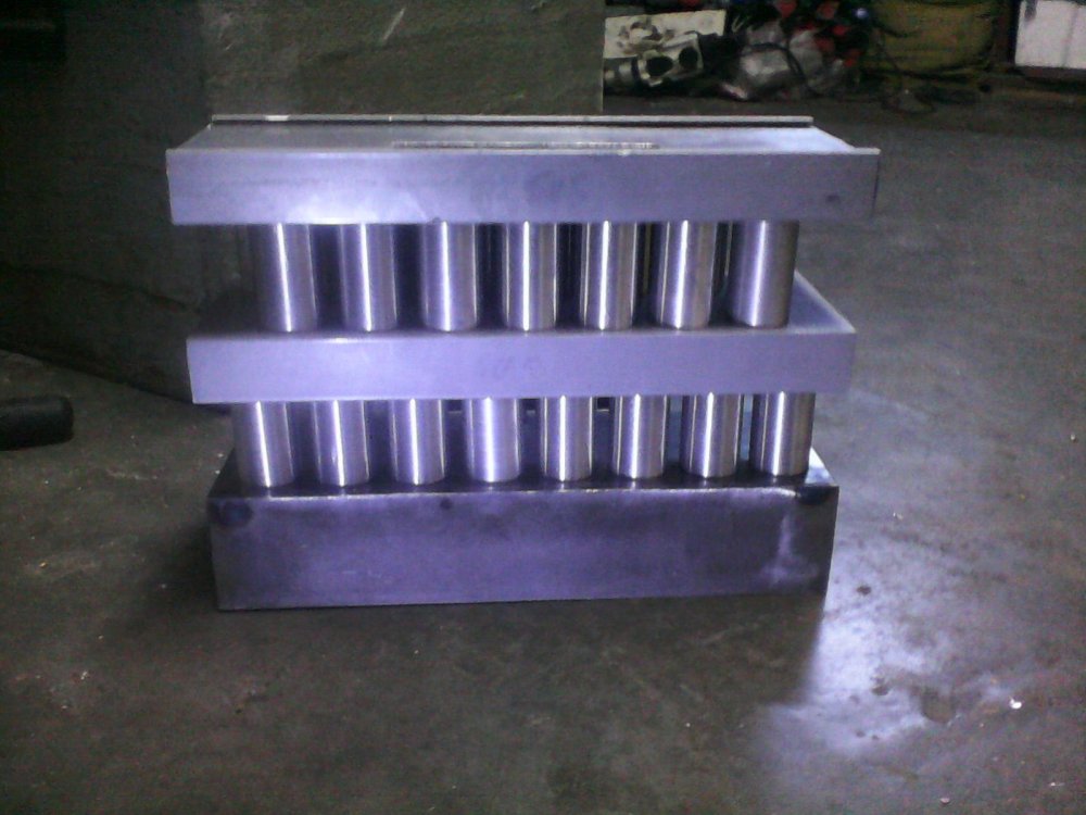

Buna seara , dat fiind faptul ca nu am reusit sa gasesc sistemul de incalzire Riviera am inceput constructia in regim homemade , am facut proiectul din imagini gasite pe net nu stiu cat de bine l-am "tras in cote "  dar cred ca sunt aprox ok am facut si cateva poze pentru forum pana acum lucrarea a fost de complexitate medie , spun medie din cauza lipsei unui proiect initial , materiale folosite dupa cum se observa si in poze profil aluminiu , tabla 2.5 mm , teava aluminiu cupru duze gaz etc , am am calculat arzatorul plecand de la presiunea recomandata frigiderului si aragazului deja existent in rulota ,
Dan Gh

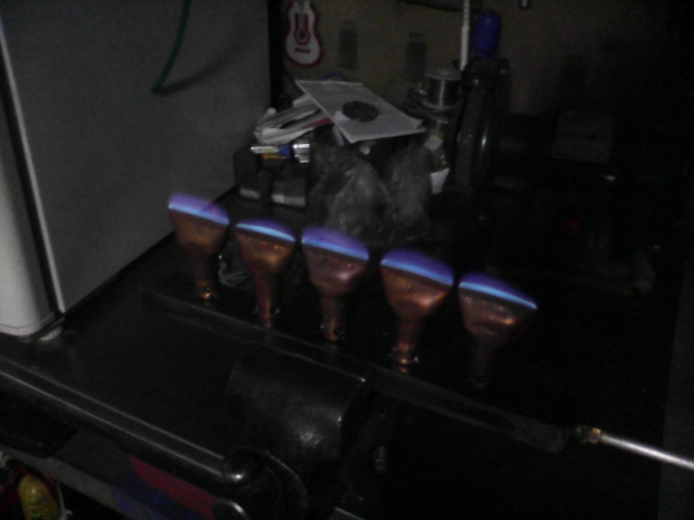

Robinetul pregatit pentru sistem era unul destul de complex cu flacara pilot si termostat , dar din lipsa de spatiu am ramas cu un robinet simplu cu termocupla si aprindere piezo ca in cazul originalului , o alta problema intalnita a fost cu duzele de gaz care nu se gasesc pe piata si au trebuit modificate (micsorate ) in ultimile poze aveti temperaturile la nivelul recuperatorului si la evacuare la putere minima
Foarte tare! :bravo:Felicitari! :OK:
Asta inseamna sa ai doua maini drepte! :salutare!:
P.s. sa ne spui si cam la cat apreciezi costul lucrarii
Pe asta mi-a cerut un olandez 100 euro + 40 transport din Olanda ...... i-am spus ca nu ii dau banii astia :default_109: la cum arata ....
Pe una facuta de tine dau fara ezitare 150 euro .... :salutare!: inca o data!

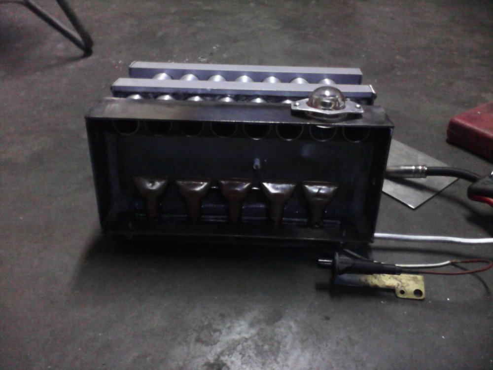

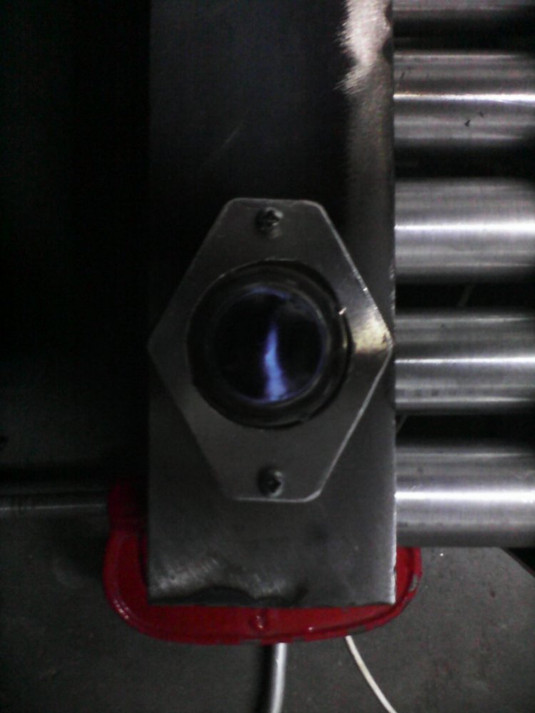

Buna seara , referitor la modificarile aduse proiectului original , cine are incalzitorul de fabrica banuiesc ca a observat am mai adaugat un arzator care ajuta la mentinerea unei temperaturi mai mari la minim (flacara mai mica/arzator) incarcand asfel sa protejez recuperatorul de flacara efectiva , am montat o gura de vizitare mai generoasa prin care se poate observa culoarea celor cinci flacari , cuptorul l-am construit cu 10mm mai lat  asfel sa cobor temperatura peretelui mare apropiat de carcasa caruia o sa ii montez oricum un ecran ca in cazul originalului , pana la finalizarea proiectului voi mai face cateva poze pe care le voi posta aici si nu in ultimul rand as vrea sa va MULTUMESC  pentru aprecieri .

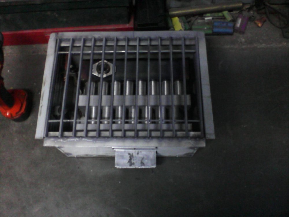

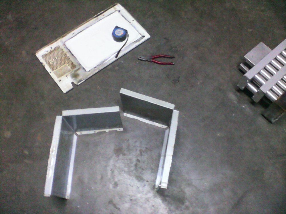

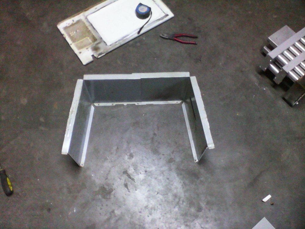

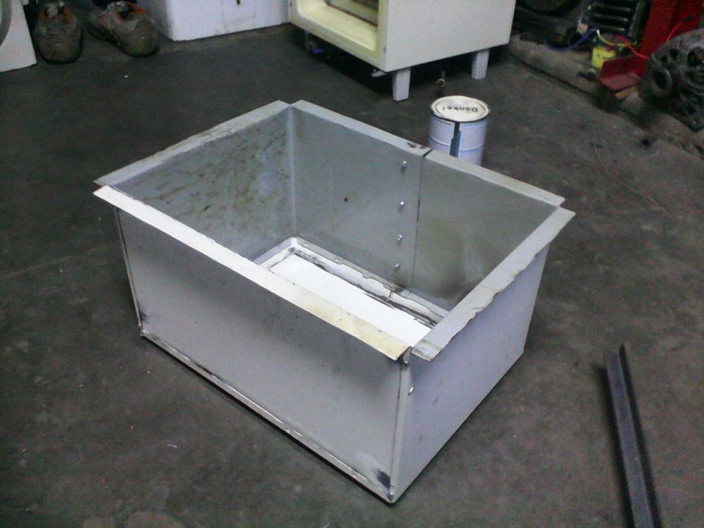

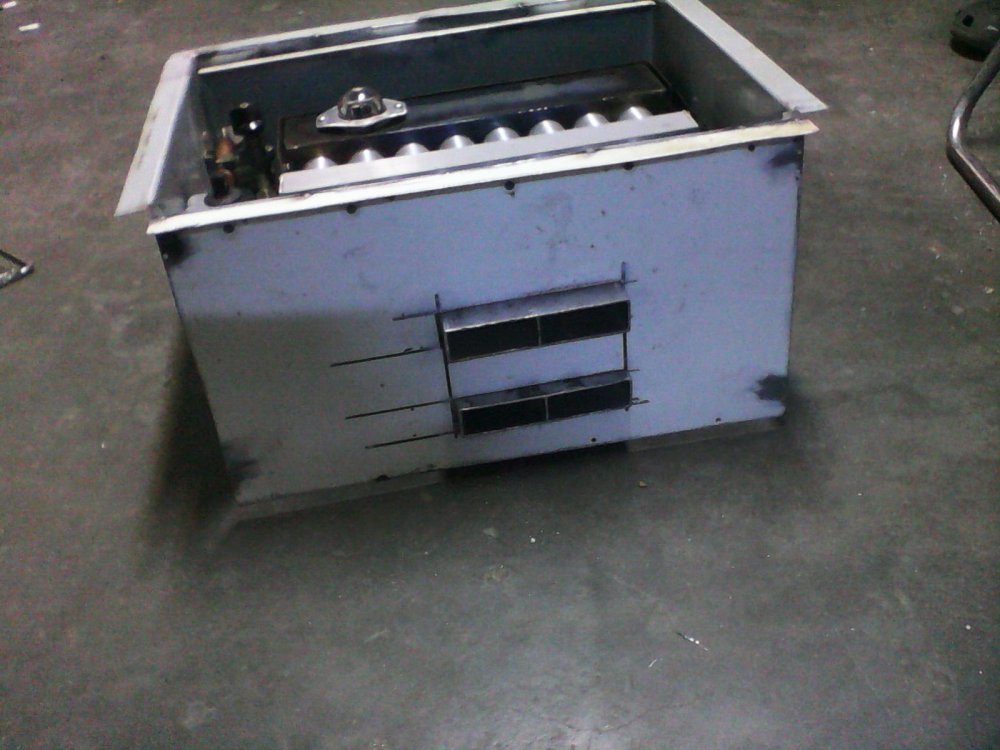

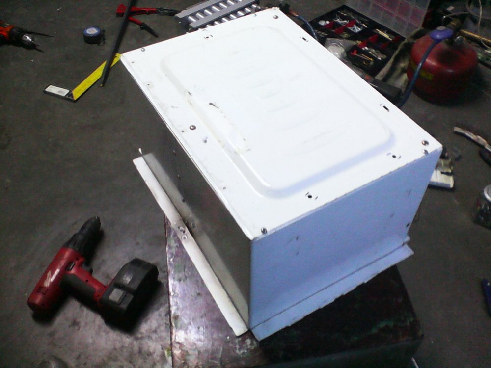

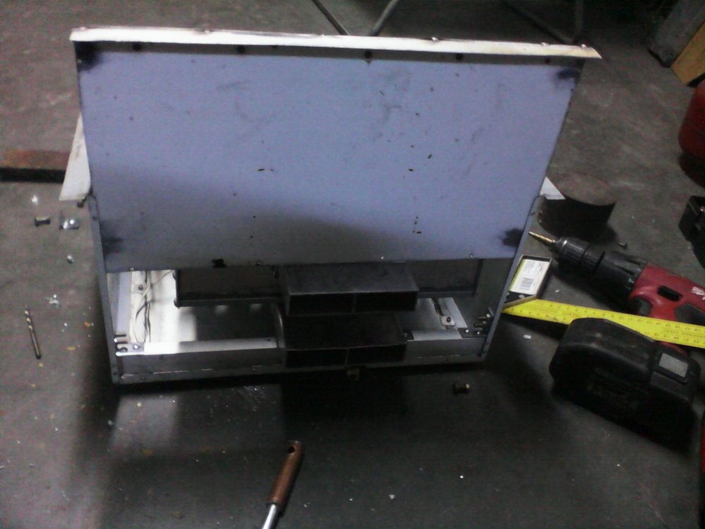

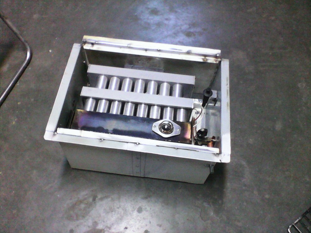

Buna seara , dupa cum am promis am revenit cu imagini din timpul constructiei copiei incalzitorului Riviera , dupa probele efectuate in ultimile imagini a urmat montarea robinetului cu termocupla , dupa care am trecut la constructia carcasei din materiale gasite prin atelier
Dan Gh
Am confectionat ecranul camerei de ardere am folosit tabla de alama , aluminiu nu am avut la indemana , apoi am montat incalzitorul in carcasa
Dan Gh

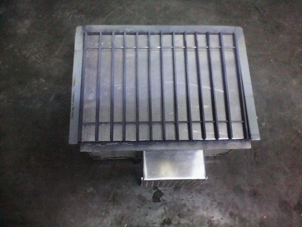

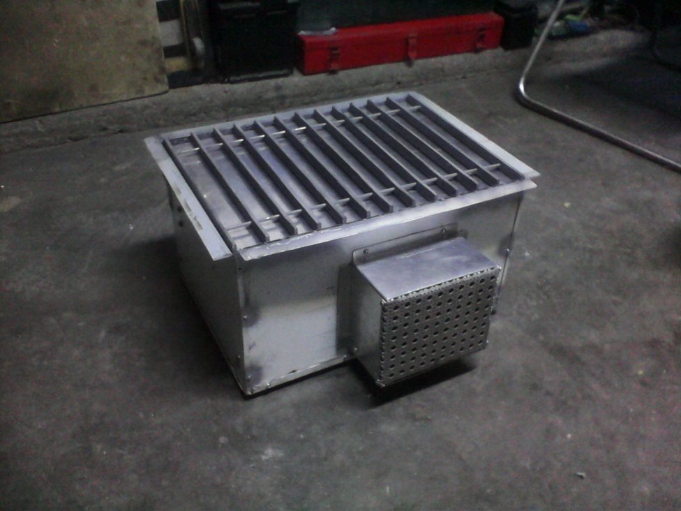

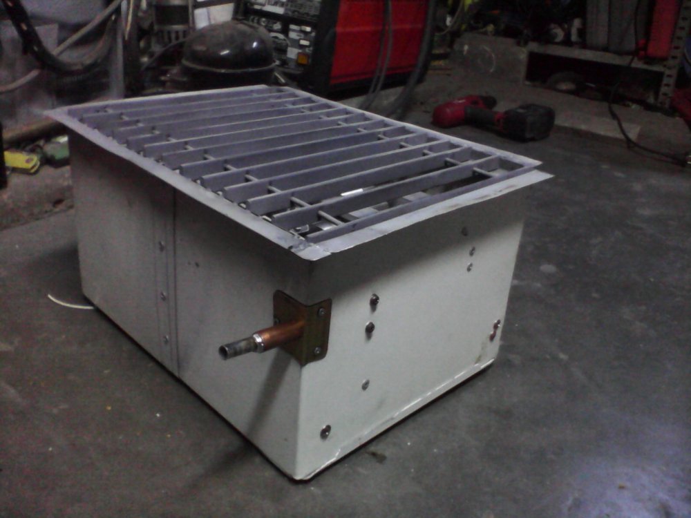

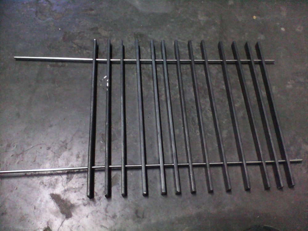

Iata ca am ajuns si la partea superioara grilajul de protectie , platband 14mm aproape 4m si tijele de 4 mm pentru fixarea zabrelelor
:OK: Asa cum am mai spus .... ESTI MESERIAS! :bravo:
Dan Gh
Urmeaza partea cu sita de protectie evacuare/admisie si "cosmetizarea" revin cu imagini , va multumesc .
Dan Gh
Finalizat in proportie de 98%
