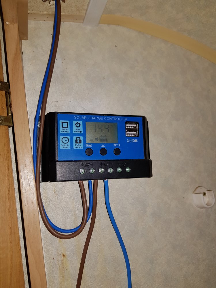

Buna ziua. Am montat un panou de 180w si o baterie auto de 180ah.
Controlerul de incarcare cand am bateria scoasa imi arata ca are voltajul setat la 14.4v.
Problema este ca atunci cand masor cu bornele scoase  imi arata o valoare de 15.8v. Este ok valoarea ?sau ea se modifica automat cand recunoaste bateria?

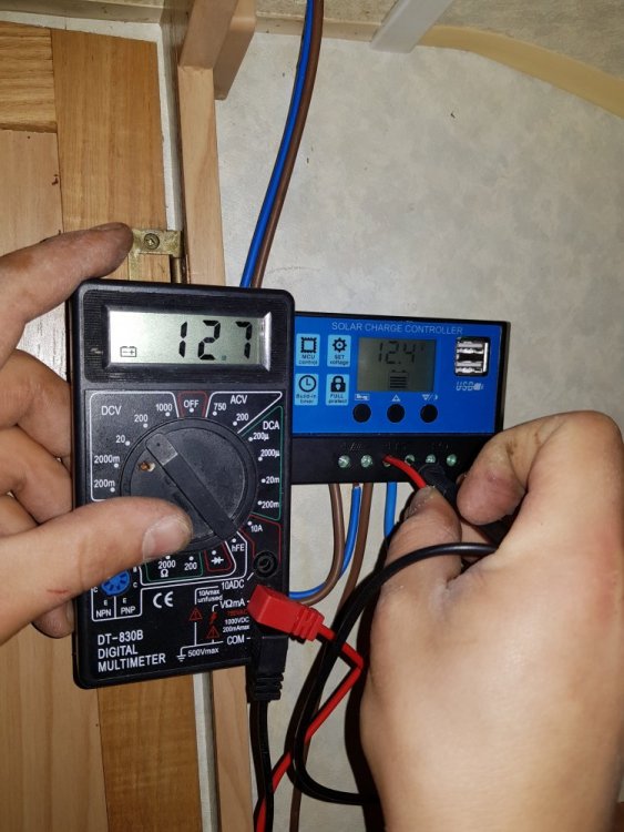

Alta problema ar fi ca bateria masurata la firele care intra in controler are 12.7 iar controlerul vede 12.4v.
Andrei I.
Vezi ca multimetrul tau afiseaza mesajul de baterie slaba, iar in conditiile astea, masuratorile afisate sunt alterate. Iti recomand sa schimbi bateria.
Ilie Bogdan
Am probat multimetrul si indica bine
