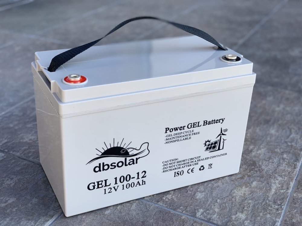

sincer, nu recomand acumulatori gel pentru instalatii fotovoltaice ( rulote ).

Asadar, acumulatorii gel sunt baterii stationare pentru UPS. Treaba lor este sa stea incarcate si sa furnizeze curent doar atunci cand este nevoie ( cade reteaua )
Ele nu sunt recomandate pentru cicluri zilnice de incarcare descarcare si sunt foarte pretentioase la curentul de incarcare. Ca si exemplu, cei de la Victron le`au scos deja din productie si nu le recomanda.
Singurele baterii gel ce pot fi folosite pentru astfel de aplicatii sunt Optima,  acesti acumulatori sunt auto si sunt utilizati in principal la vehiculele Off-road.
Am tot observat pe acest forum ca nu multi folosesc in sistem si regulatoarele de incarcare pentru fotovoltaice. Acestu lucru este cel mai daunator pentru un acumulator, mai ales daca este si gel. In timpul incarcarii necontrolate, o crestere masiva de tensiune va provoca fierberea acumulatorului , acesta, fiind gel, va crea bule de gaze in interior, bule ce raman acolo si nu se pot duce nicaieri. Pe scurt, bateria se umfla, se sulfateaza - la revedere capacitate de stocare, la revedere bani.
Vorbesc in cunostinta de cauza ( am acasa 6 acumulatori Victron Gel de 220Ah si nu au fost ieftini )
Acum, na` fiecare face ce vrea cu banii lui.
Eu recomand AGM deep cycle sua,  daca exista buget, OPzS

Neata , asa cum a zis si colegul nostru nici eu nu recomand gel la rulota .
Toate rulotele sau camperele achizitionate de noi vin cu baterii agm deap cycle sau doar baterii normale cu descarcare profunda.
Acelasi raspuns l am primit de la un tehnician de la Rombat , bateriile gel nu se recomanda la rulote campere , de ce ? , nu sant gandite la vibratii si miscari permanente si mai ales ca nu sant gandite pentru temperaturi joase .
In ups sant tinute calde intre 16si 18 grade iarna iar vara sant racite , respectiv sa nu sara de 40grade incinta respectiva .
Ultima informatie o am de la un prieten care lucreaza la Vodafone si cu asta se ocupa revizie , service ups antene ..
Eu am un rombat tempest de 120ah cumparata in aprilie si sant tare multumit de ea , la 3 4 saptamani o incarc sa o tin pe linia de plutire si este totul ok ...

Nu cunos ficare brand in parte si particularitatile lor, doar ca de fel, recomand ocolirea bateriilor gel in aplicatii cum ar fi off-camping, off-road, overlanding, stiu ca sunt minunate ca si caracteristici si libertatea de pozitionare dar totodata curentii si curba de incarcare este usor diferita si trebuie respectata, nu permit regenerare , egalizare.. etc.
Pentru a avea o viata lunga a bateriilor tre sa achizitionezi echipamente spcifice lor, iar eu nu am vazut pe nimeni sa aibe redresor cu posibilitatea de selectare a tipului de baterie de exemplu.
Sunt redresoare Smart care recunoaște tipul de acumulator s-au se poate alege din meniul lui! Din meniul controlerului MPPT pe care am montat in rulotă deasemenea se poate alege tipul acumulatorului.
