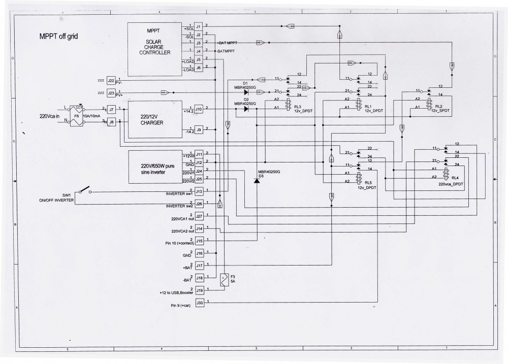

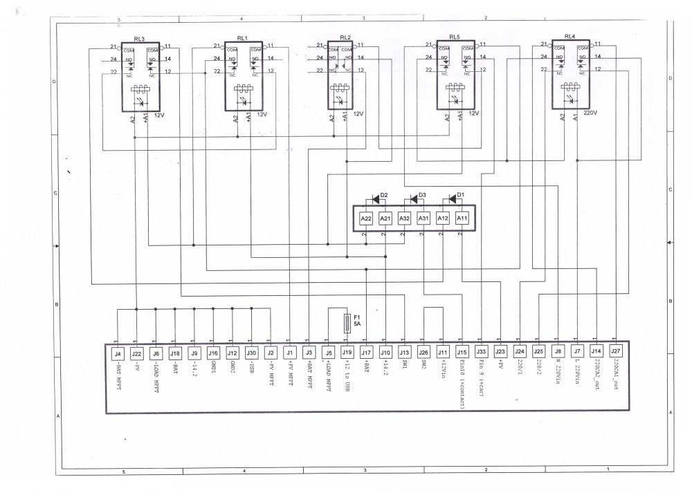

A. Traian 50 Semnalează Publicat 16 Ianuarie, 2020 Salutare! Rulota mea este o ABBEY PIPER 515. Anul trecut am rămas in pana cu "curentul" si am ajuns la concluzia ca panoul fotovoltaic este musai... In toamna trecuta l-am cumpărat si montat. 170W Am gândit circuitul de comutare și mi-a ieșit ceva de genul: ...știu ca unii vor spune ca "CE??? 5 relee? COMPLICAT! Sunt electronist și știu ca poate părea complicat, însă releele nu sunt acționate decât atunci când ma conectez la rețea sau o trag după mine. ...cu mici ajustări în schema, wirring-ul a ieșit ca in a doua imagine atașată și după măsurători îmi intra într-o cutie de 20cm/13cm. 1 Distribuie această postare Link către postare Distribuie pe alte siteuri
