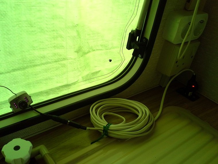

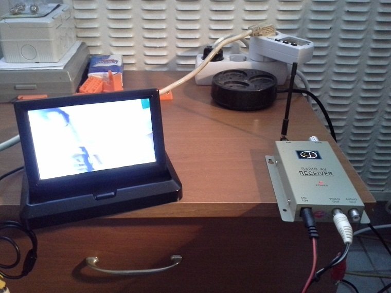

Mihnea Stoenescu 499 Semnalează Publicat 13 Decembrie, 2017 Mare atentie la calitate/brand deoarece nu toate asigura transmisie wireless stabila (stiu un coleg care s-a confruntat cu aceasta problema). Produsul din link are sistem de navigare (inutil in cazul ca are automobilul) si alte facilitati dar nu rezulta de nicaieri ca sistemul este wireless (WiFi stim cu totii ca este altceva...). ...Posibil sa nu fi inteles eu... Completez: Eu posed acest sistem, video si audio (transmisie pe 1.2GHz): https://www.amazon.com/1-2ghz-Wireless-Camera-Receiver-Supply/dp/B010A667GO. Nu prea i-am dat importanta. Transmisia din rulota (geamul din spate) pana in casa este stabila pana la cca. 10m. Este foarte sensibil la ecrane (pereti cu metal). Il voi monta la primavara. 1 Distribuie această postare Link către postare Distribuie pe alte siteuri

Mihnea Stoenescu 499 Semnalează Publicat 17 Decembrie, 2017 Problema nu este deloc complicata si, surprinzator poate, mai ieftina. Dispozitivele care vor realiza legatura wireless sunt ceva de acest tip: https://www.aliexpress.com/item/1-PC-2-4GHz-Wireless-AV-Sender-TV-Audio-Video-Transmitter-Receiver-PAT-330-New/32807283905.html?spm=2114.search0302.3.2.4073afc1HpQVT7&ws_ab_test=searchweb0_0, searchweb201602_0_10152_10151_10609_51102_10594_10059_10312_10314_10534_10313_10610_10084_100031_10083_10107_10304_10307_10604_10603_10605_10341_10065_10142_10340_10068_10343_10541_10342_10301_10345_10103_10344, searchweb201603_0, ppcSwitch_0&algo_pvid=c0dd5dbe-516a-4b39-9d0d-fc3148408c93&algo_expid=c0dd5dbe-516a-4b39-9d0d-fc3148408c93-0 dar nu trebuie sa te calezi neaparat pe acest model. Exista multe altele. (Nu am aprofundat cautarea) Emitatorul se va aseza la geamul din fata al rulotei iar receptorul se va pozitiona la luneta masinii (bineinteles, ambele amplasate in interiorul vehiculelor). Sistemul va fi unul obisnuit, cu transmisie video (si audio, daca vrem) pe cablu (nu wireless). Camera, amplasata in spatele rulotei se va conecta cu cablul la emitator iar monitorul de la bordul masinii se va conecta cu cablu la receptor. Si...gata ! Transmisia video va fi stabila. Costul total nu cred ca va depasi 250 lei. Distribuie această postare Link către postare Distribuie pe alte siteuri
