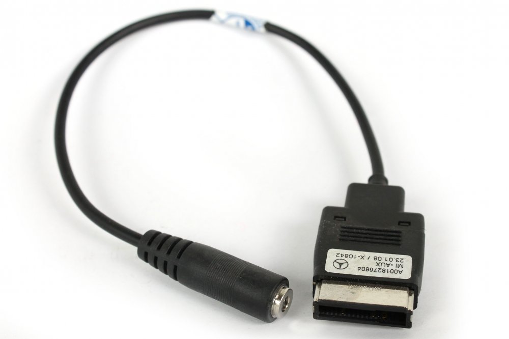

@Adi Enache  sistemul sugerat de tine pare ok..., mai ales daca il pot lega la display-ul masinii, insa nu am o intrare AV, am in cotiera niste "prize" in care intre niste mufe ciudate..., din fabrica masina a venit cu un set de 3 cabluri, printre care si cel din imaginea de mai jos..., aceasta insa nu are doua sau 3 mufe colorate, are doar o intrare de jack (nu stiu daca asa se scrie), dar undeva pe eticheta acelui set scrie ca este si pentru video... (nu ma pricep) , oare merge conectat prin acest jack ?
Aceste sisteme merg la 12 v ?
Camera prezentata de tine nu pare sa fie de exterior... (eu am de gand sa o montez in exteriorul rulotei...)
Adi Enache
Din ceva cautari pe net, in poza este un cablu de intrare av. Iti mai trebuie ceva de genul..
https://g-p-s.ro/accesorii-auto-gps/accesorii-gps/cablu-2-5mm-detail   Cu cele audio nu ai treaba..

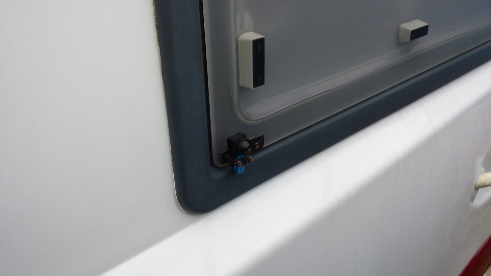

eu folosesc ceva asemanator la rulota mea. adica , mai precis am o oglinda retovizoare cu monitor de 7 inch, si o minicamera de supraveghere montata pe pe geamul din spate al rulotei . Oglinda tip monitor se fixeaza peste cea a masinii, iar legatura dintre ele se face prin cablu. Am folosit initial o camera de mers inapoi dar apar acele dungi de ghidare si e cam deranjant. Folosesc un cablu audio-video tip rca care mai are in constructie si alimentarea camerei, deci prin rulota trece doar un cablu si asta doar in timpul deplasarii. In resat e strans si plasat in baie in dulap. Singurul impediment la camera mea este ca nu are si efectul de oglinda, adica transmite imagine reala si ai impresia in mers ca esti depasit  pe partea dreapta. Dar in rest poti vedea ce se intampla in partea din spate a rulotei si cand se apropie alte autovehicule. Sunt si astfel de camere care au efect de oglinda , dar cam scumpe. Kit-uri wireless sunt pt interiorul masinii , sa le montezi pe luneta . nu cred ca face fata din spatele rulotei pina in masina. Am si ceva poze cu monitorul si camera si cand o sa le gasesc le postez pt exemplificare.

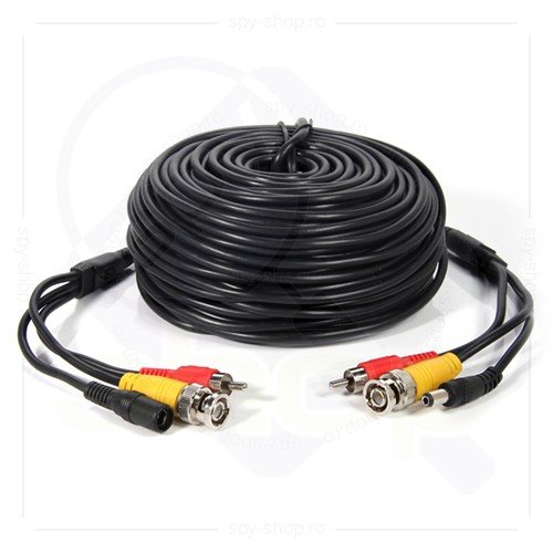

cablul video plus alimentare arta cam asa. poate avea diferite lungimi si se foloseste la camerele de supraveghere. cu adapotoare bnc-rca poate fi folosit si aici

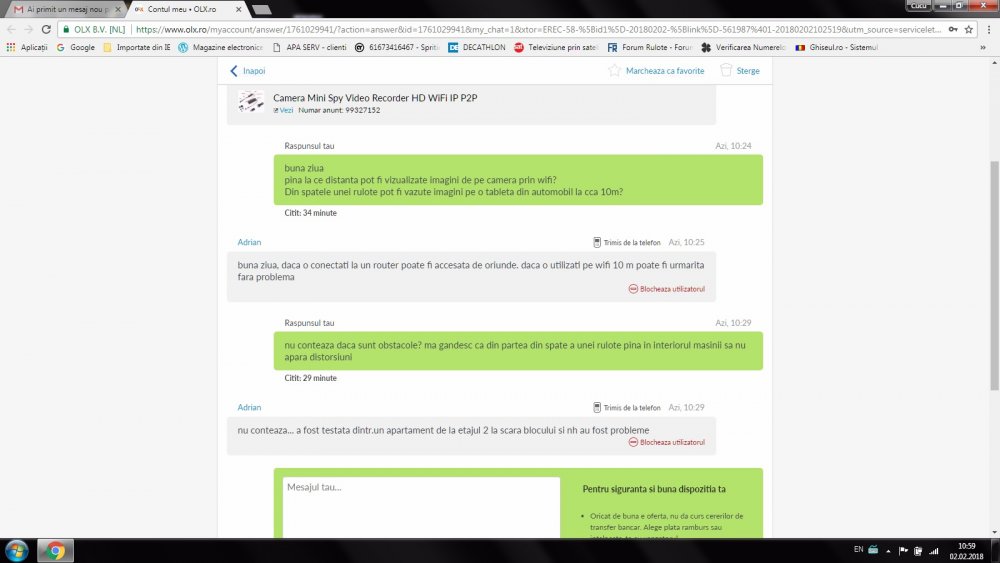

Am descoperit ceva , care ar putea fi folosit pt a vizualiza partea din spate a rulotei in mers si nu numai. Am discutat cu vanzatorul si m-a asigurta ca prin wifi camera a fost testata din apartament de la etajul 2 pina in fata blocului . Respectivul produs transmite imagini prin wifi pe un telefon sau tableta nefiind necesar un monitor dedicat. Trebuie instalata o aplicatie gen WIFIAV de pe google play .
Acesta este produsul.
Sau pt cine are o camera de supraveghere ori o mini camera cu iesire VGA si tot asa, vrea sa poata urmari prin wifi imagini din timpul mersului cu traficul din partea din spate a rulotei, se poate folosi si un adaptor wifi pt IOS  sau android ca acest produs. Eu inca mai studiez posibilitatile si daca o sa achizitionez vreunul o sa revin cu concluzii.

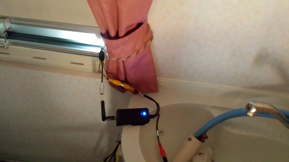

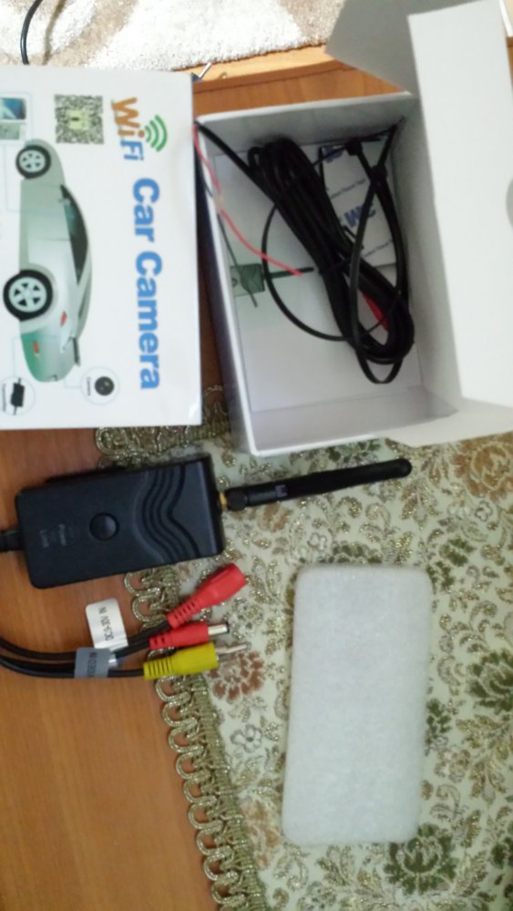

Am revenit cu ceva concluzii dupa ce am achizitionat un emitator Wifi pt Android si IOS.

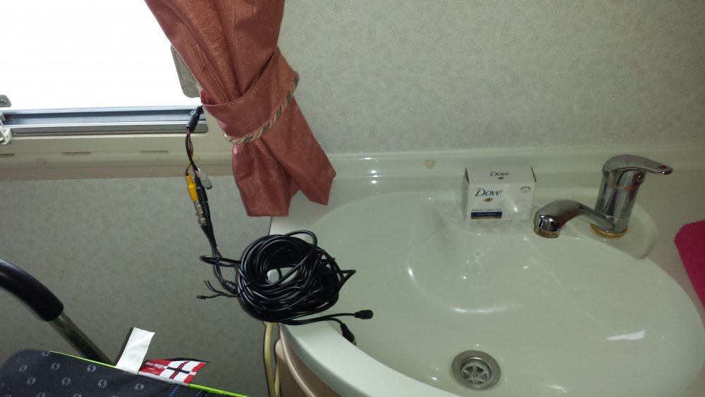

Am facut o proba cu respectivul emitator si o camera care o am deja montata pe rulota , la geamul din spate al rulotei (baie). Emitatorul vine in cutie cu un cablu de alimentare la 12v care poate fi legat oriunde ai acces la 12v in rulota , fie de la o lampa sau orice alt consumator apropiat care foloseste 12v. Eu nu am  mai legat firele ci am folosit un limentator de 12 de la 220v pt ca bateria rulotei este data jos si depozitata la caldura pina se mai incalzesta afara.Dar cand voi monta bateria o sa leg firele de alimentare de la cel mai apropiat punct cu 12v. Pt cei ce nu au baterie proprie a rulotei se poate lega alimentarea de la un bec de pozitii sau de la lampa de iluminare a numarului de inamtriculare. Pt a receptiona imagini am folosit telefonul meu Samsung.
Odata ce ai instalata aplicatia WiFi AV din Google Play, si ai activat WIFI -ul telefonului , la retelele  wifi apare una cu denumirea WIFIAV . ca sa te conectezi la ea parola e 12345678. Asa e din fabrica. Dupa ce te-ai conectat la reteaua respectiva si deschizi aplicatia WIFI AV de pe telefon ai imagine care o capteaza camera. Eu am parcata rulota in fata garajului de la masina si in imagine se vede doar gardul din spatele rulotei.De pe ecranul telefonului poti accesa meniul emitatorului care iti permite sa pornesti inregistrarea video , sa faci poze sau sa modifici numele si parola de acces la wifi.Deasemene are si functia de a vizualiza pozele si inregistrarile video facute. Camera impreuna cu emitatorul wifi se afla la spatele rulotei, am intrat cu telefonul in masina si imaginea se receptioneaza , am iesit pe poarta de la garaj si am mers cca 50 m pe drum inainte si la fel imaginea se receptiona. Acum mai ramane sa o incerc in mers si sa folosesc o tableta in loc de telefon. Dar rezultatul nu are cum sa fie altul
de la distanta asta fata de masina recetionam imagine pe telefon .Masina si rulota se vad pe dreapta
si cam asa se vede pe telefon
2018-02-08_12-28-05.avi
Petre

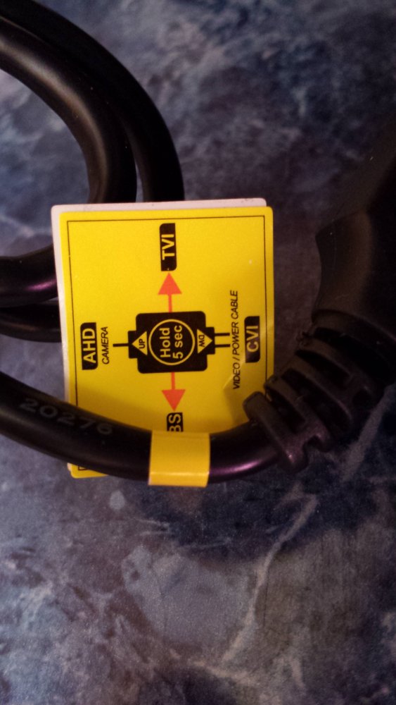

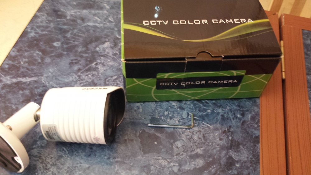

Am reluat probele , tot cu acest transmitator wifi dar folosind o camera de supraveghere CCTV multistandard ( Analog / AHD / CVI / TVI) si o tableta samsung Tab3. rezultatul e acelasi ca si al celeilalte camere. La acest tip de camera . folosind modul Analog poti intra in meniul ei si seta diferiti parametri ai imaginii.Pe cablul de la camera se afla un mini joystick care e menit faci aceste setari prin apasare si apoi miscare stanga - dreapta,   jos si sus pt selectarea setarilor dorite. Camera poate fi folosita si in deplasare ca si camera de supraveghere trafic in mers , dar si in alte locuri pt a supravegea  , de exemplu masina in parcare sau rulota si a vizualiza in casa , pe o tableta sau un telefon , ce se intampla in parcare sau in fata locuitei dat fiind faptul ca emitatorul poate transmite la peste 100m , fara obstacole. Emitatorul are in meniu optiunea de inregistrare video si a face poze.
