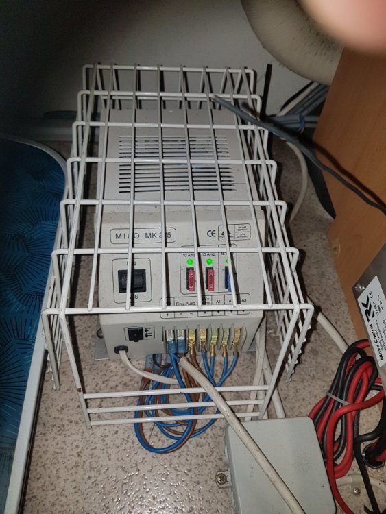

Buna,
Am pe rulota un transformator de la 220 la 12v. As vrea sa aflu daca are si alte functii (eventual - redresor pentru baterie ??? ) Se numeste Miko MK 375, vad pe unele site-uri ca apare ca fiind Domotec Miko MK 375 insa nu gasesc niciunde un manual...
Multumesc !!!

O poza mai clara cu semnele de sub sigurante?

Cu parere de rau ; din citite (caut o rulota /autorulota) stiu ca nu "detine" acesta functie de incarcare a bateriei.
Ssper ca, cei care se pricep sa te ajute mai departe !

Buna Dan acelasi aparat am si eu pe rulota. Are functie de redresor dar incarca numai 2 A.

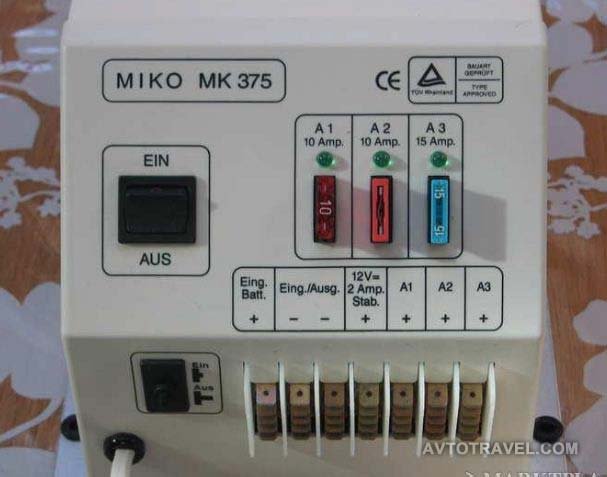

Nu cred ca ar fi o problema ca baga numai 2 A, dar din ce vad in poza, aceea nu este o iesire de incarcare a bateriei ci este o iesire stabilizata de 2 A. Cred ca cel mai bine dai 70 lei pe un redresor la Lidl si il lasi in rulota.
