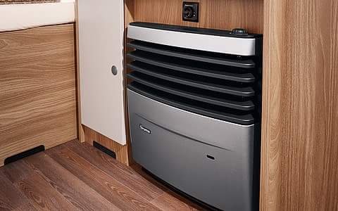

Draghiciu Dumitru 405 Semnalează Publicat 24 Ianuarie, 2018 Cele din Anglia vin cu boiler pe gaz.Se mai gasesc boilere pe gaz dar costa 200-250 euro la mana adoua Distribuie această postare Link către postare Distribuie pe alte siteuri
