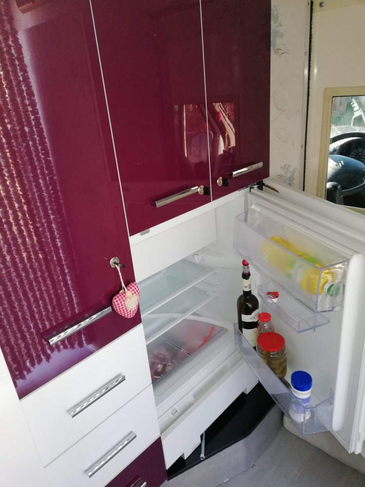

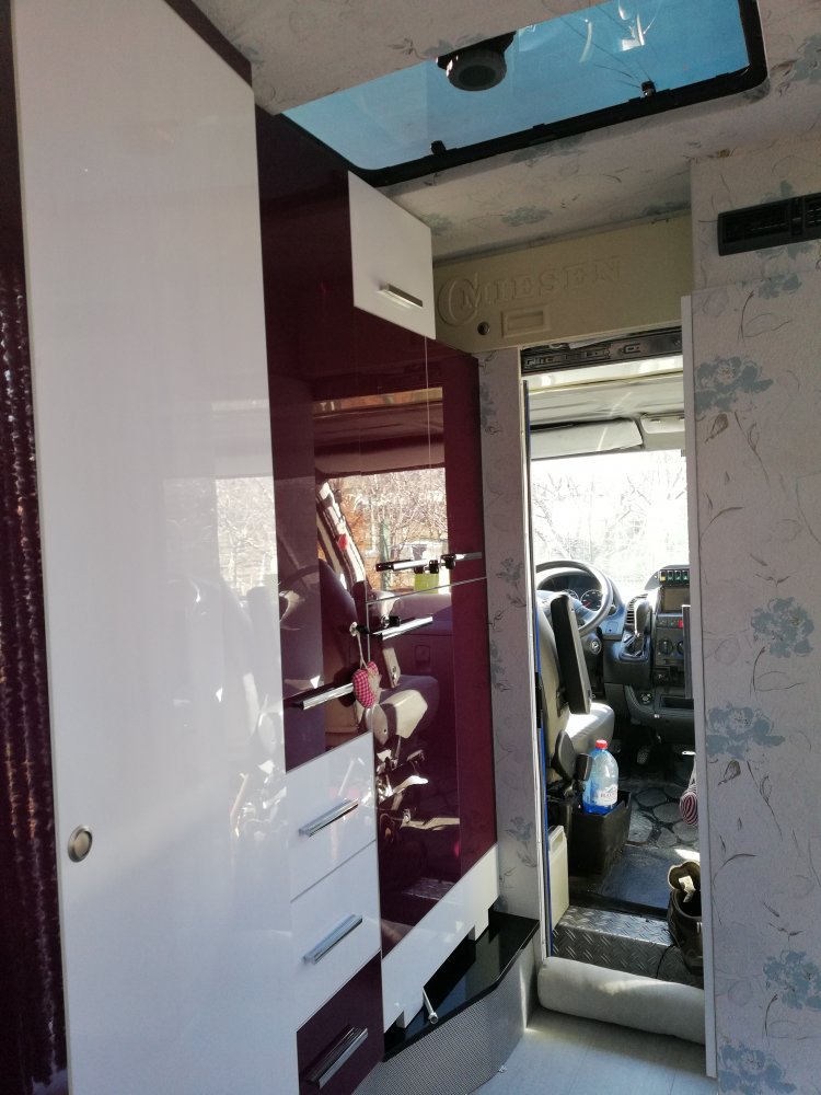

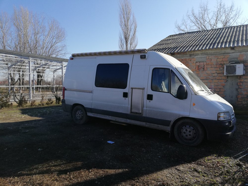

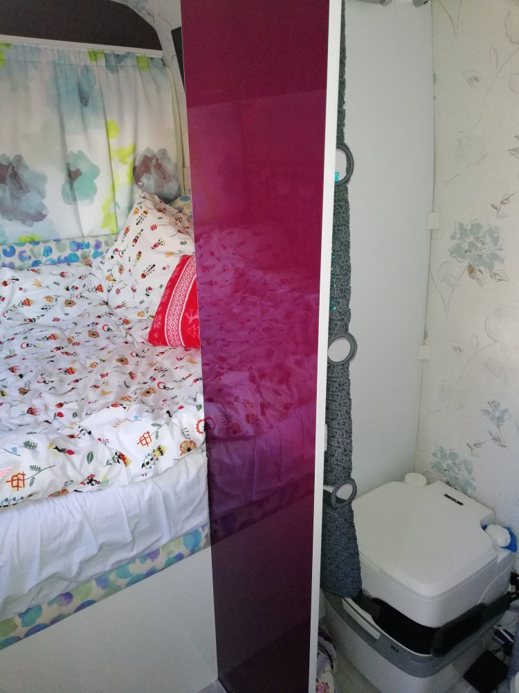

Dupa cum am scris si in prezentare am modificat o dubita pentru a facilita deplasarea mult mai usoara pe drumurile Romaniei. Am atasat si cateva poze.

Foarte ingenios, felicitari :OK:

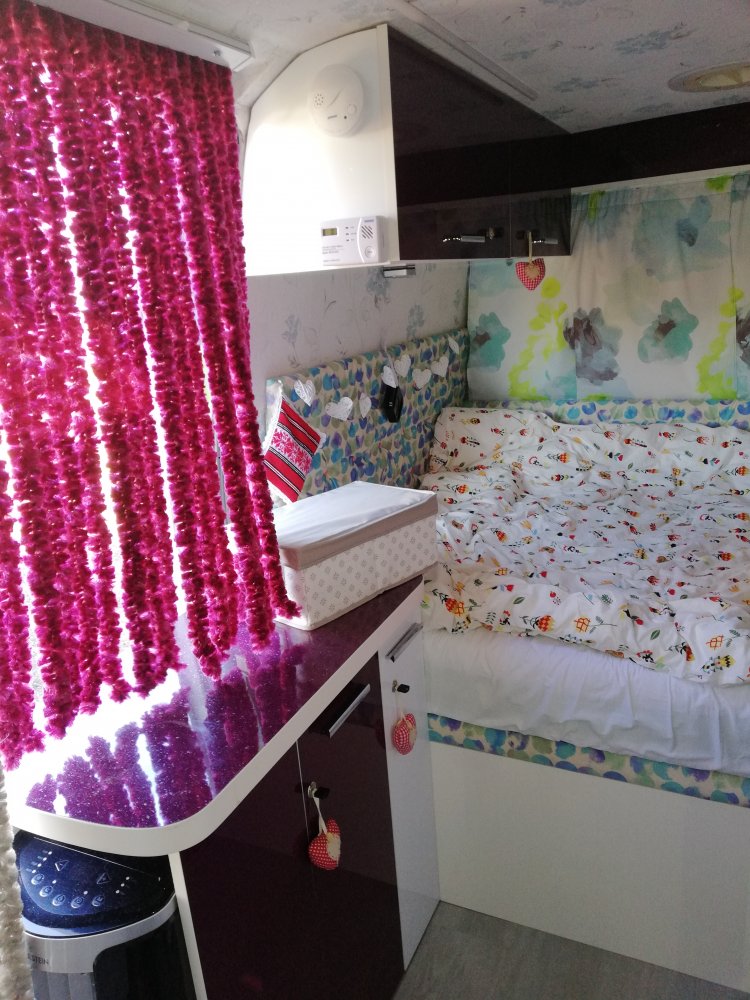

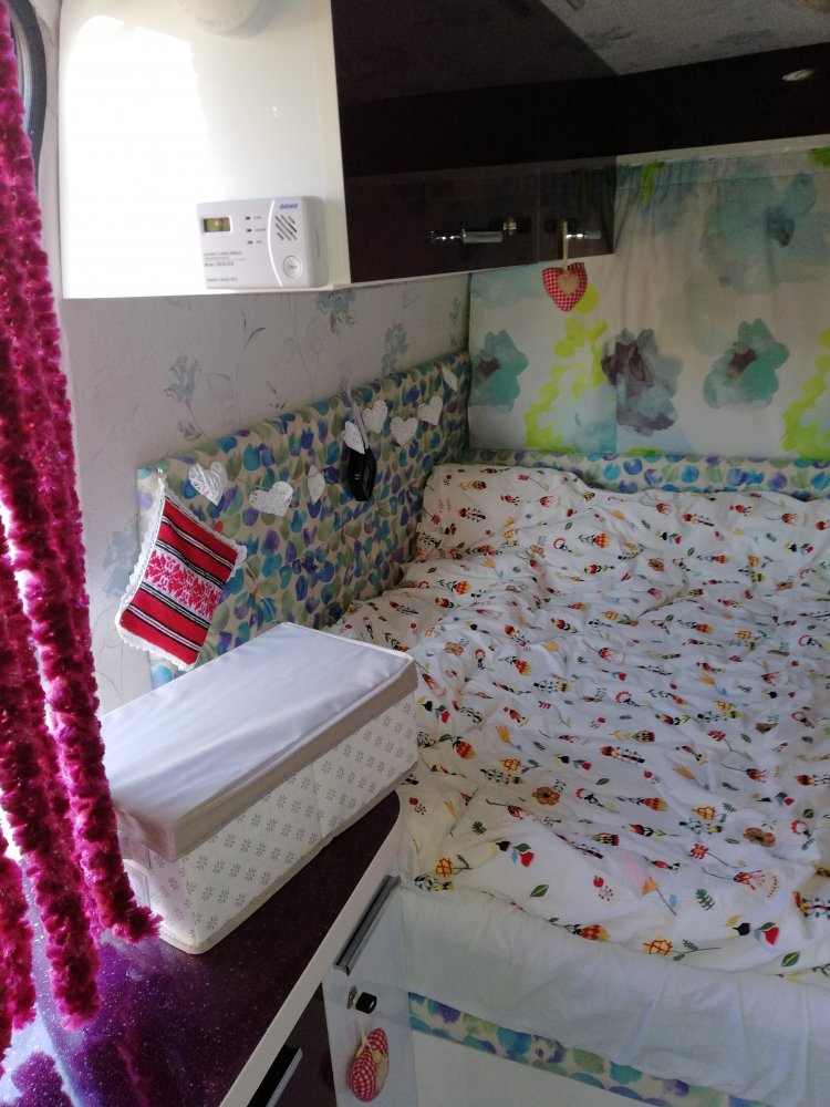

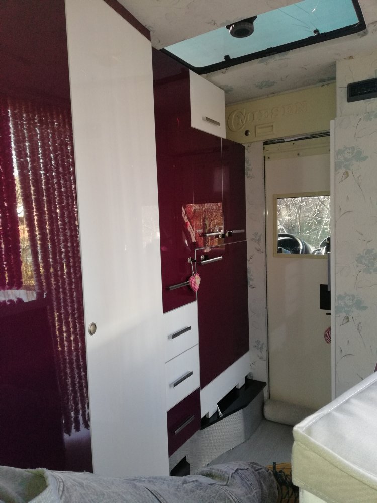

Ovidiu Cica
Parca ar fi o bucatarie sau dormitor modern !
De curiozitate ! Din ce material ai efectuat mobilierul?
Ilie Mihail
Din MDF lucios.
Foarte frumos, felicitari pentru lucrare! :bravo:
Drumuri bune si vacante minunate in continuare! :noroc:

Frumos lucrat! Are de toate! Bravo!
Iesiri frumoase!:)
Ingenioasa lucrare! :bravo: Felicitari! :OK:

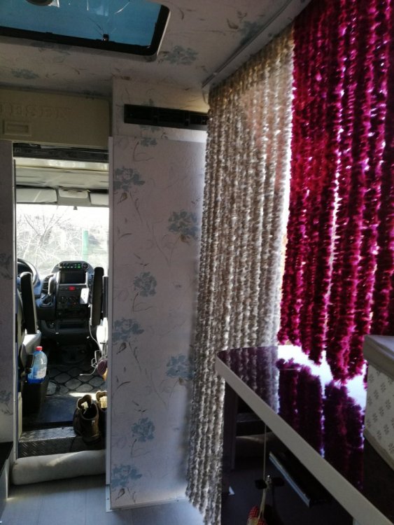

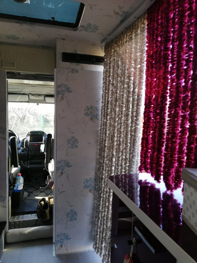

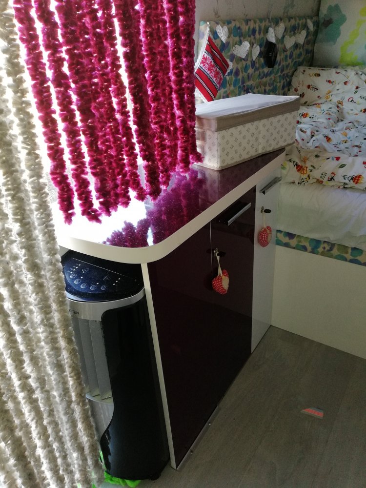

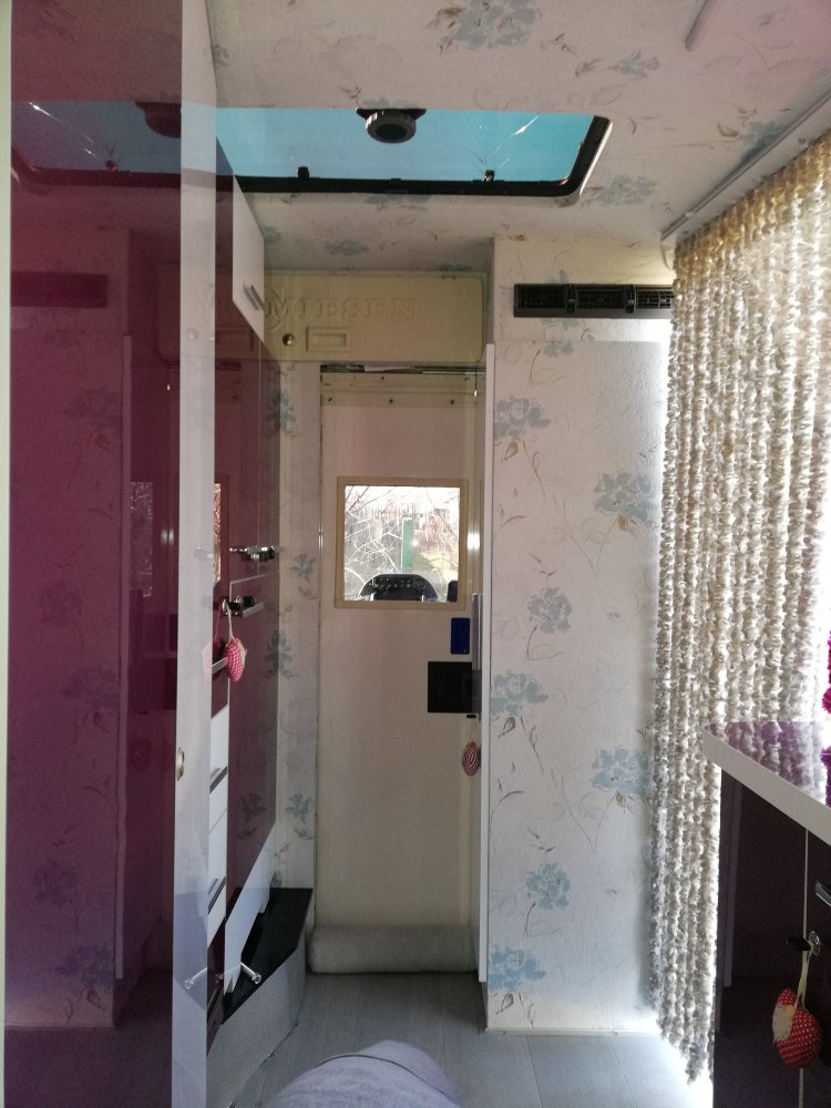

Viorel K

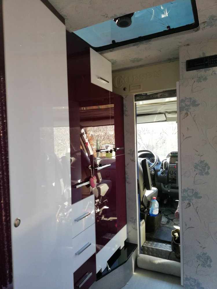

Ce-si face omul cu mana lui...  Plimbari minunate si sa nu-ti cante greierii in timpul mersului (sa nu scartaie). Ce nu am inteles, de ce ai separat cu perete cabina de condus de "locuinta"?  Doar un aspect, racoarea sau caldura din cabina, depinde de anotimp,   mai ajungeau si in spate si, cand te campai,  era un climat si acolo cat de cat, nu ca la rulota. Iar la penultima poza, daca vad bine, e un aparat, este o aeroterma? Sau aer conditionat?
Inca o data felicitari.
Ilie Mihail

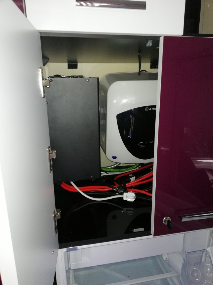

Va mulțumesc tuturor.Am separat cabina pentru a incalzi spatiu cat mai putin. Ies foarte des la munte pe timpul iernii .Pentru incalzire am montat un webasto  iar pentru anotimpul calduros un aparat de aer condiționat. Pe de alta parte am mai mult spatiu pentru depozitat .

Dar totusi MDF? Nu e greu?
E primul mobilier de rulota sau autorulota pe care il vad din MDF !
Sunt curios daca o iei la tzopait pe munte cum se va comporta !
Un mic colt de rai!
@Ilie Mihail :salutare!:
Ilie Mihail
Da, este mai greu insa nici vorba de topait. Am urcat de doua ori la partia de schi , , Domeniul Sureanu"pe o zapada destul de mare si spre surprinderea mea am realizat ca urca mult mai usor decat un autoturism cu lanturi( eu nu am avut nevoie) . Am preferat un material greu tocmai ca sa elimin cat se poate de mult scartieturile, prinderile sunt mult mai solide decat la un placaj mai subțire care vibreaza la orice groapa. Am avut o rulota Hobby frumoasa, bine inchegata, insa dupa un drum la , , Plaiul Foii" mobilierul s-a slabit destul de tare din prinderile din fabrica, asa ca am avut ceva de munca sa-o aduc la normal.

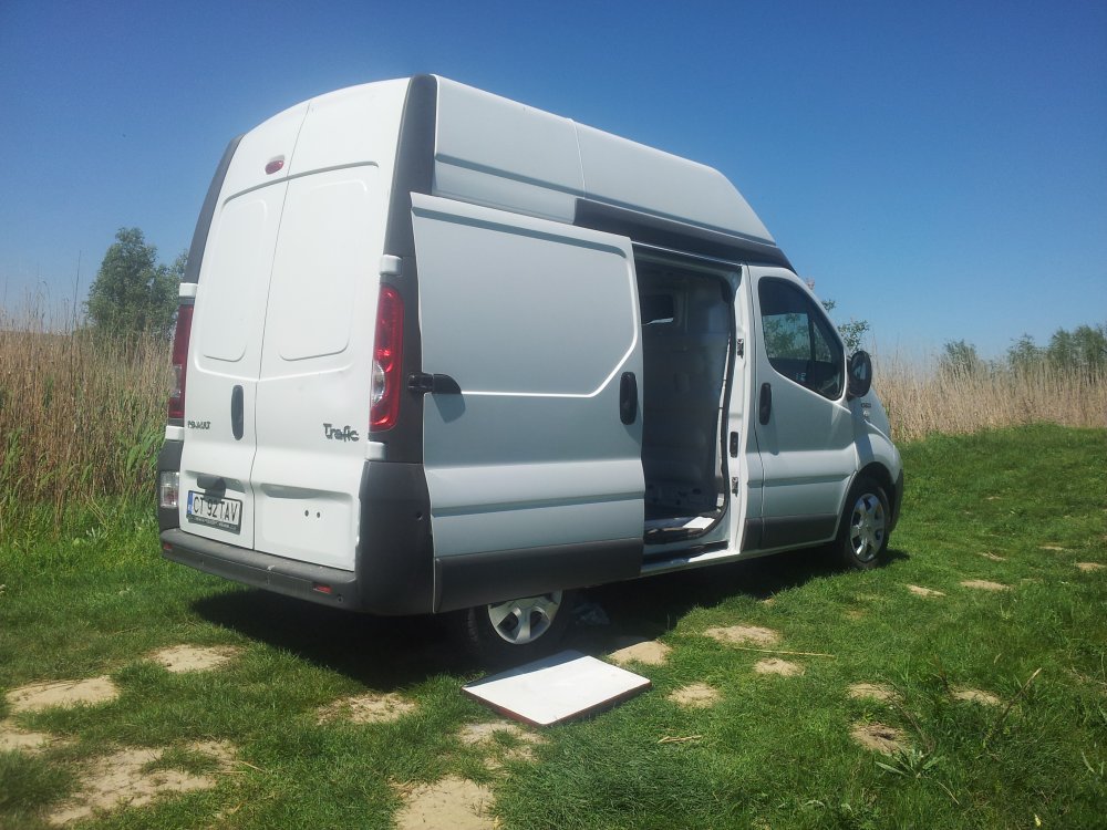

Felicitari. Si eu am achizionat de curand un Renault Trafic si am inceput sa lucrez la izolatie .
Am o intrebare: pentru lucrarile de tamplarie din interior fara sa afectezi stuctura caroseriei ai nevoie de autorizatie RAR?
