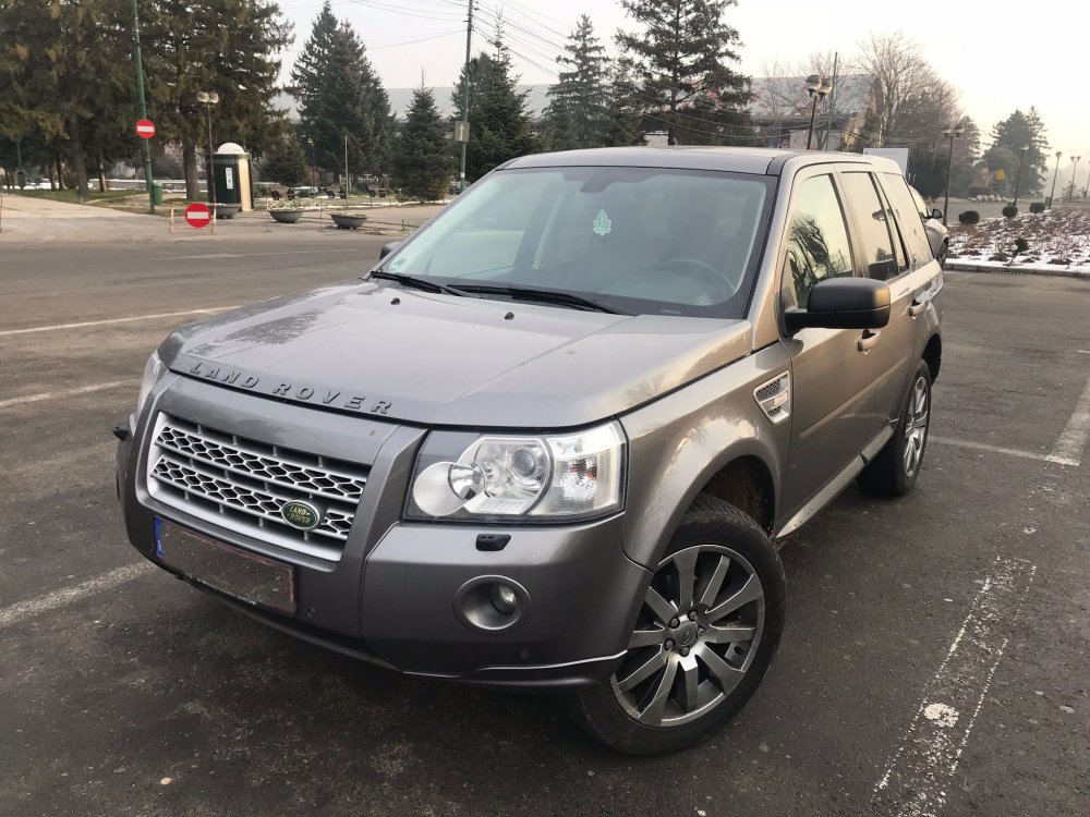

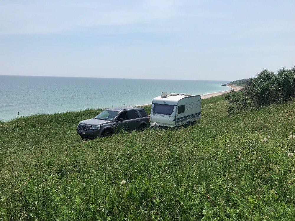

Dragos Alexandrescu 104 Semnalează Publicat 8 Februarie, 2018 (modificat) Bine v-am gasit din nou! Asa cum am promis, prezint pe scurt rulota noastra si masina tragatoare. Ne doream demult o rulota, dar mereu spuneam ca nu e momentul, mai stam, mai asteptam si tot asa. Anul trecut stateam pe plaja, internet, tot ce trebuie sa caut rulota mult dorita. Si am gasit-o! Am plecat a doua zi la Bucuresti, am luat-o si ne-am intors din nou la mare! Rulota este adusa din Olanda anul trecut, an 1997, curata, cocheta si frumoasa, cu toate dotarile necesare. In primavara vreau sa montez panou solar, TV, etc. Masina tragatoare este un Land Rover Freelander 2 din 2008, care sper sa faca treaba buna. Inainte aveam Suzuki Grand Vitara si la urcari mai serioase sau vant puternic, dadea de greu. Iata diferentele ce ma interesau pe mine:: Land Rover Freelander 2: diesel fuel engine 2179 cm3, 152 hp, torque: 400 Nm. Suzuki Grand Vitara I: petrol fuel engine 1995 cm3, 128 hp, torque: 174 Nm. Momentan rulota este la iernat. Va tin la curent cu ce voi mesteri la ea. Modificat 8 Februarie, 2018 de Dragos Alexandrescu 9 Distribuie această postare Link către postare Distribuie pe alte siteuri

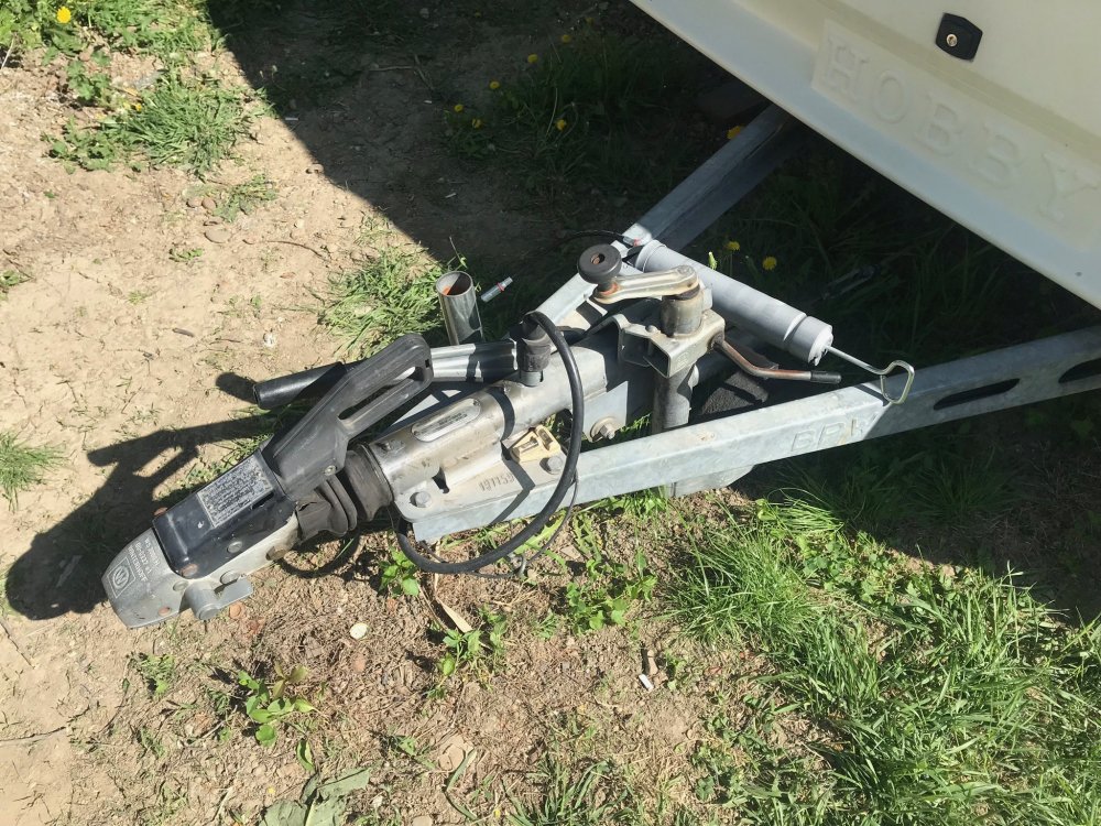

Dragos Alexandrescu 104 Semnalează Publicat 13 Februarie, 2018 (modificat) Multumesc mult tuturor!!! Va rog, cateva sfaturi... 1. Detector de gaz si monoxid de carbon. Ce detector sa iau? Sfaturi pentru montaj. 2. Montarea unui panou solar. Rulota are deja suportul montat deasupra. Dimensiune: 1000 x 600 (sper sa nu gresesc). Consumatori: TV, frigider, laptop, iluminat rulota, etc. Sfaturi in alegerea panoului corect + cele necesare. 3. Reglare frane rulota. Franele tin foarte bine, dar daca apas frana mai tare, rulota parca se smuceste, daca franez usor si rulota franeaza usor. 4. Solutii bune pentru toaleta si intretinere in general. Toate bune! Modificat 13 Februarie, 2018 de Dragos Alexandrescu Distribuie această postare Link către postare Distribuie pe alte siteuri

Draghiciu Dumitru 405 Semnalează Publicat 13 Februarie, 2018 Vezi ca frana la rulota este actionata de un amortizor. Daca simti ca rulota vine peste masina ca franeaza tarziu sa-r putea sa fie amortizorul de la frana. Dar il poti verifica usor, impingi de sistemul de cuplare al rulotei inspre rulota, daca amortizorul se duce usor inseamna ca este defect daca se impinge greu functioneaza bine. 1 1 Distribuie această postare Link către postare Distribuie pe alte siteuri

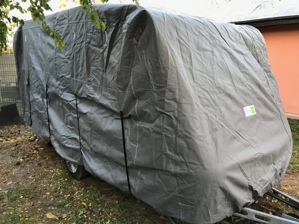

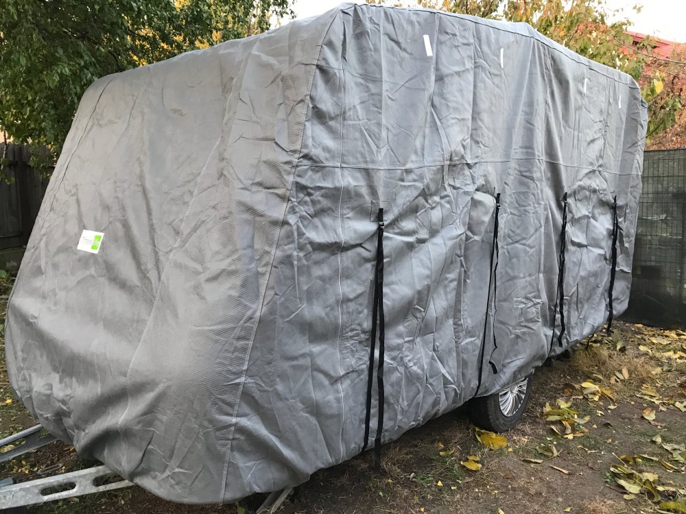

Claudiu Nae 27 Semnalează Publicat 13 Aprilie, 2018 salut. unde gasesc si eu o husa ca a ta? Distribuie această postare Link către postare Distribuie pe alte siteuri
Dragos Alexandrescu 104 Semnalează Publicat 23 Aprilie, 2018 La 4/13/2018 la 20:13, Claudiu Nae a scris: salut. unde gasesc si eu o husa ca a ta? Arată mai mult Salutare! Am luat-o de la https://exis.ro. Foarte buna prelata! 1 Distribuie această postare Link către postare Distribuie pe alte siteuri

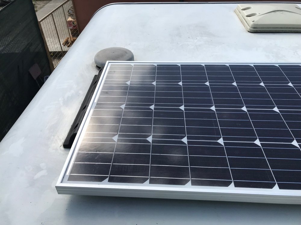

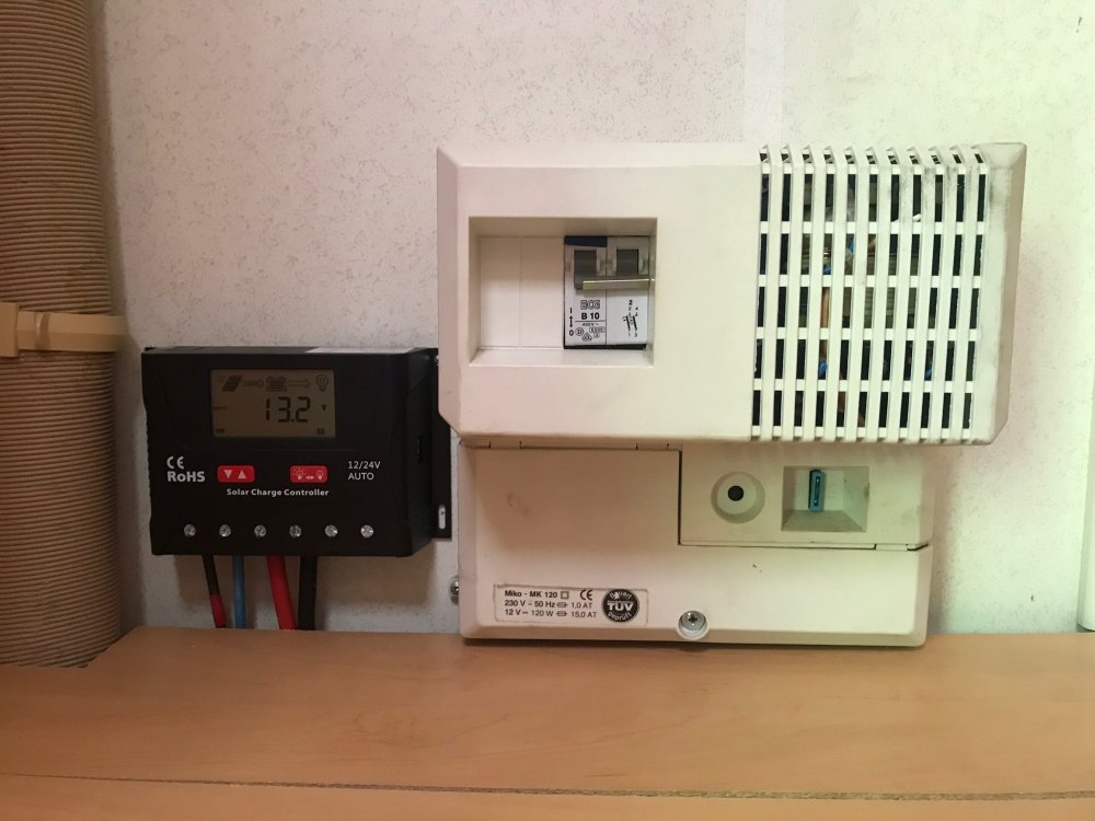

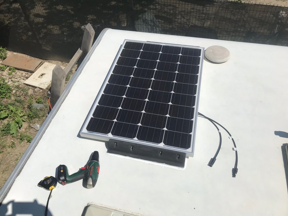

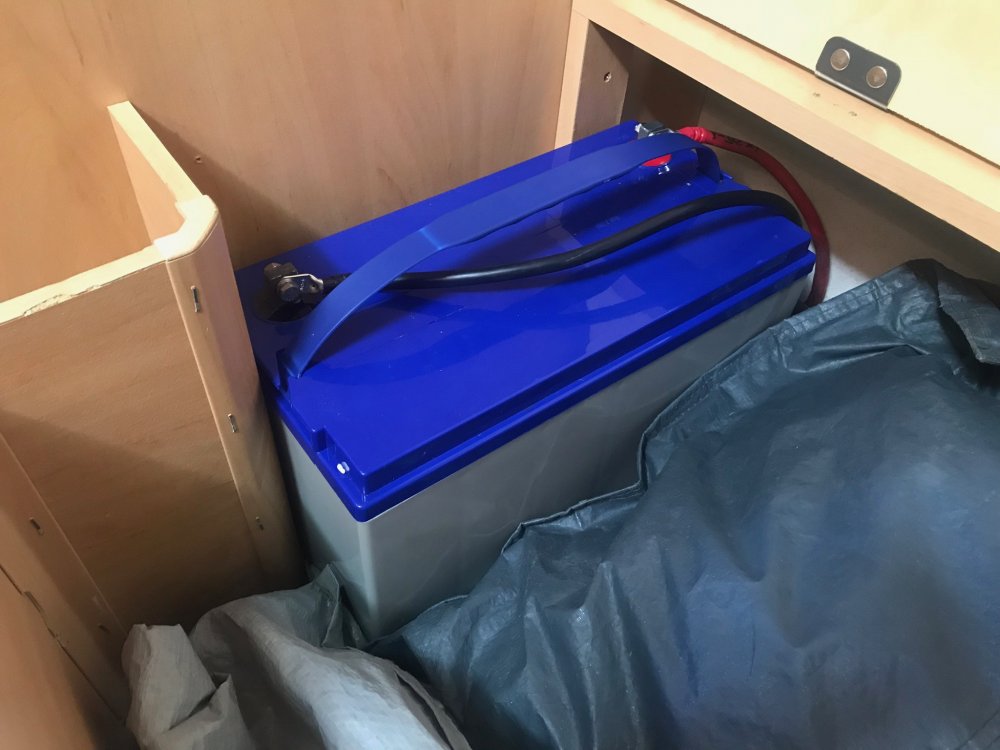

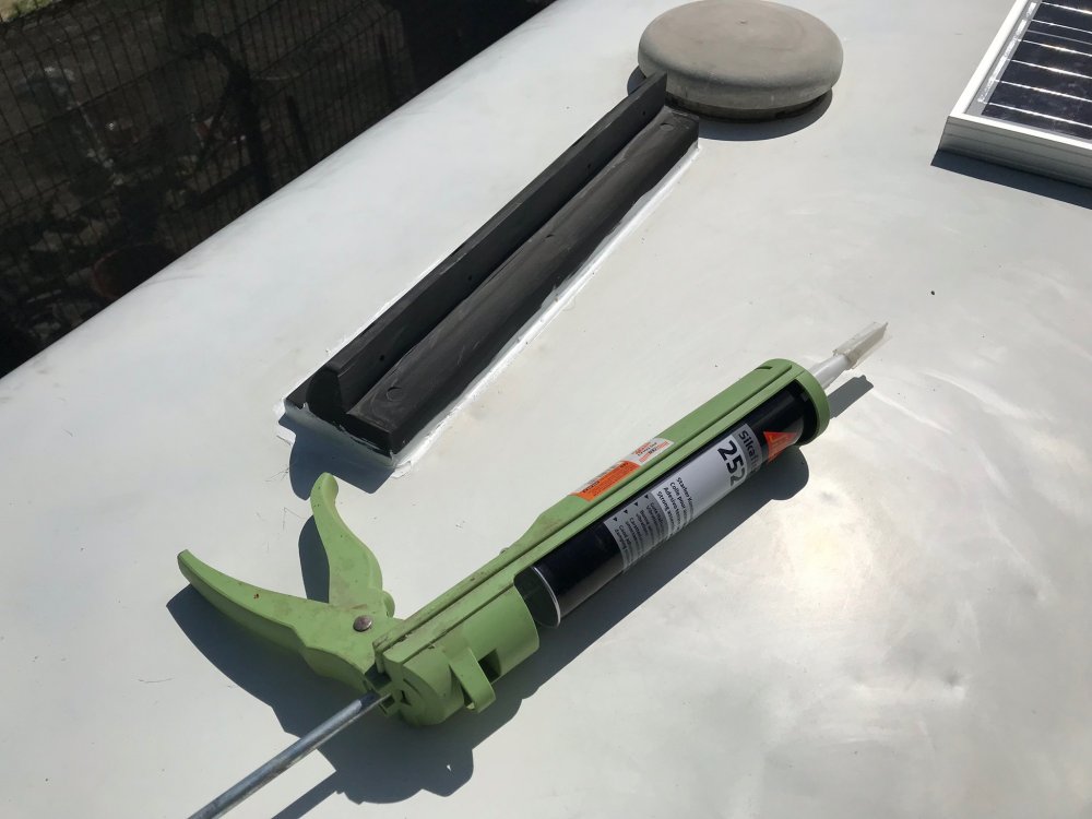

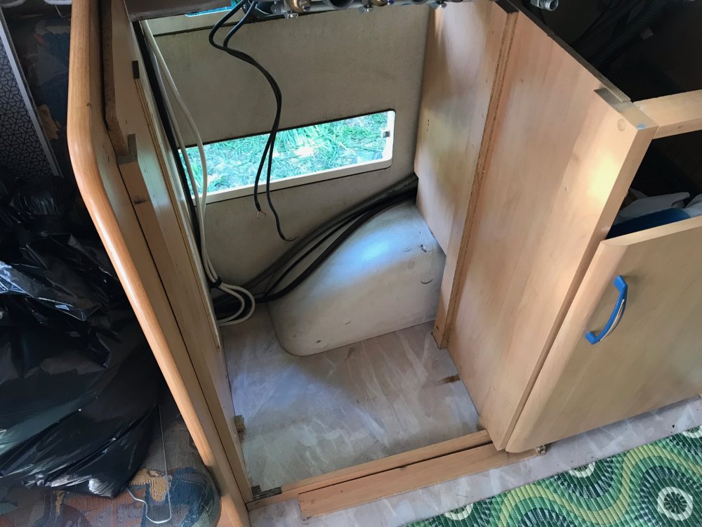

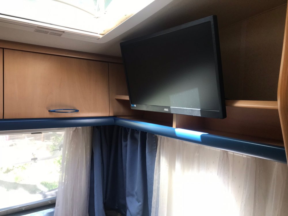

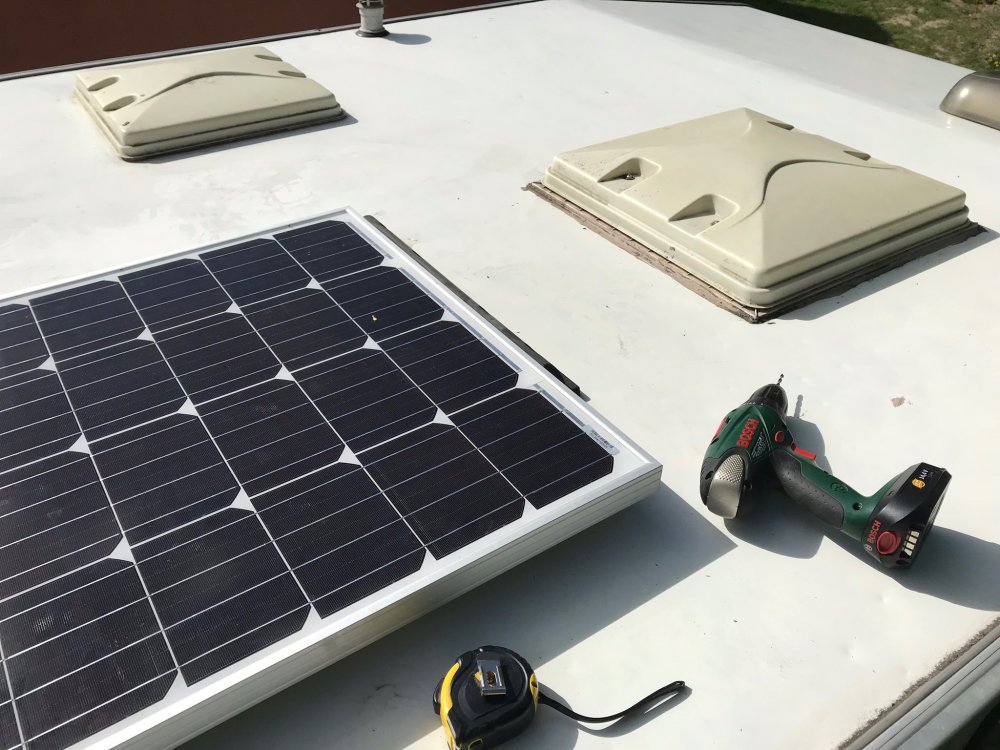

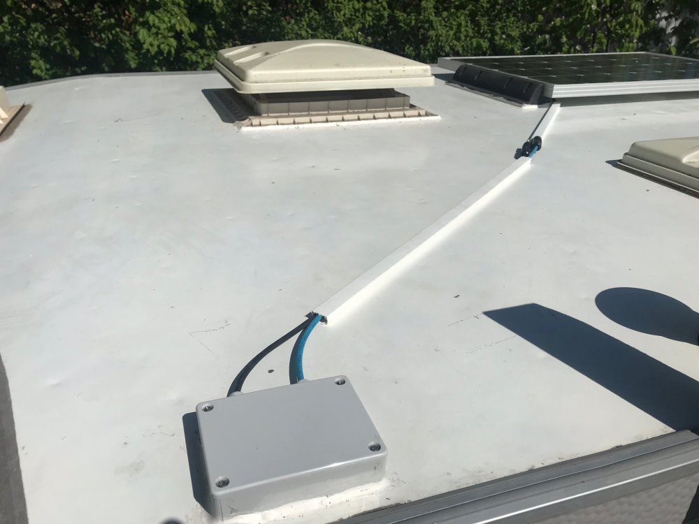

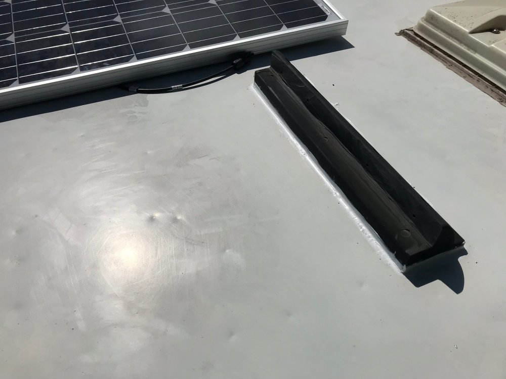

Dragos Alexandrescu 104 Semnalează Publicat 23 Aprilie, 2018 Salutare tuturor! Pentru ca in weekend a fost o vreme superba si se apropie si vacanta de 1 Mai, m-am hotarat sa ma apuc de treaba. Zis si facut... 1. Panou Solar monocristalin 12v 100W PV-100-M-36: Panou. Suportul pentru panou era deja montat pe rulota. 2. Controller solar Powersave PWM 30A 12/24V SR-HP2430: Controller 3. Acumulator VRLA Ultracell cu GEL 12V, 100Ah UCG100-12: Acumulator 4. Invertor unda pura Pro Power 600W: Invertor 5. Senzor gaz, alarma acustica; monitorizeaza prezenta gazelor Propan/Butan, GPL, Narcotice si CO; Senzor 6. Monitor AOC 22"si Raspberry Pi3, pentru filme, muzica + TV. Cablurile in rulota au fost trase prin acoperis, printr-o conexiune electrica pentru tavan MULTIBOX si lipita cu Sikaflex 252. Multibox Am etansat una din trape. Nu dadea semne ca intra apa, dar pentru mai multa siguranta am curatat siliconul vechi si am etansat corespunzator cu Sikaflex 221. Verificare si curatare aragaz. Am curatat arzatorul, duza de gaz si evacuarea. Verificare incalzire Truma, verificat cosul de evacuare si verificare boiler. Verificare frane. Curatat gresoare si bagat vaselina la cilindrul de franare. Cred ca nu mai avea deloc, pentru ca a intrat un tub intreg. Mult sau putin, nu stiu... Verificare instalatie electrica, pompe, baterie baie si bucatarie. Verificare instalatie de gaz, umplut butelia. Deocamdata cam atat. Minivacanta placuta tuturor!! 1 2 Distribuie această postare Link către postare Distribuie pe alte siteuri

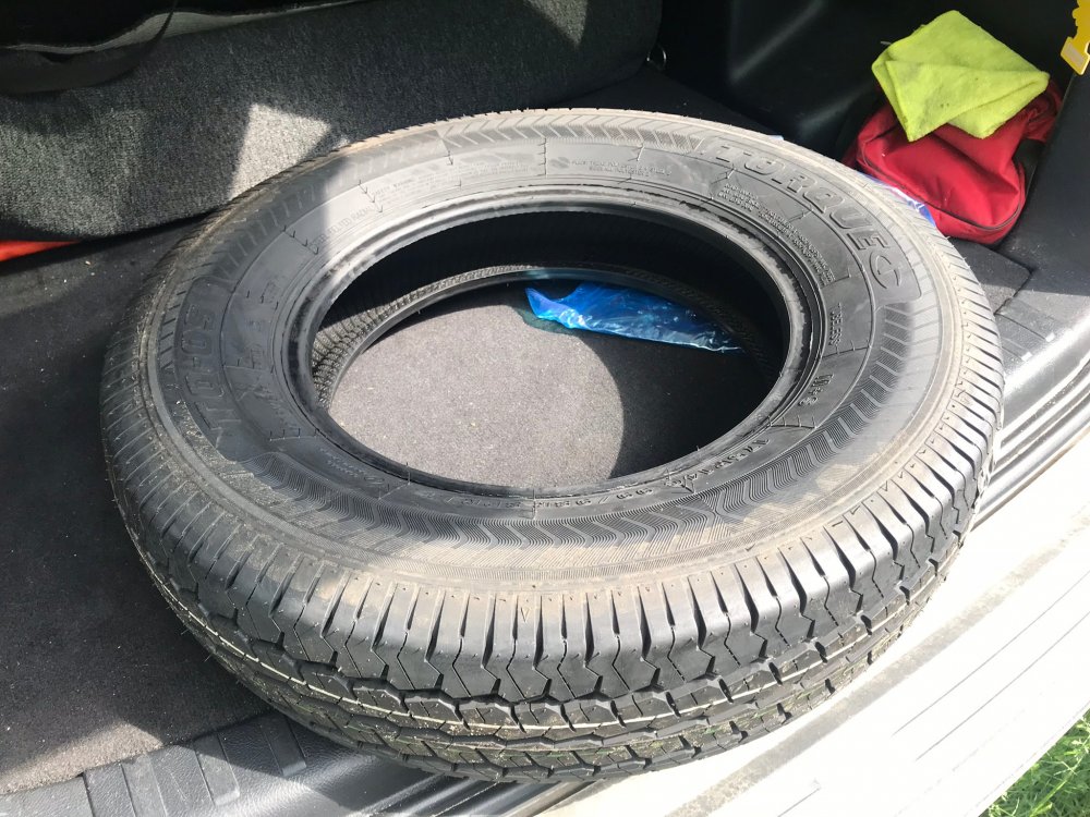

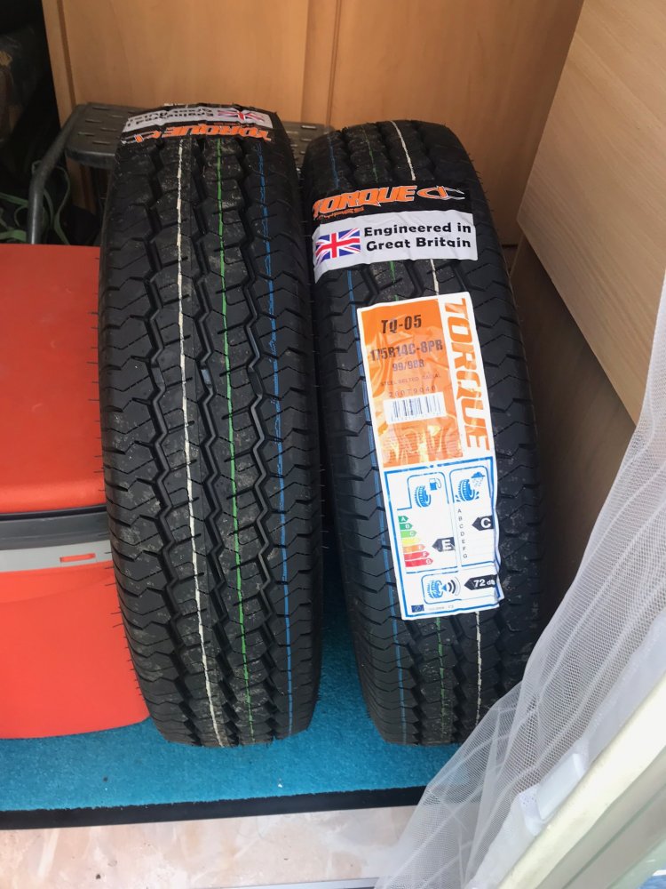

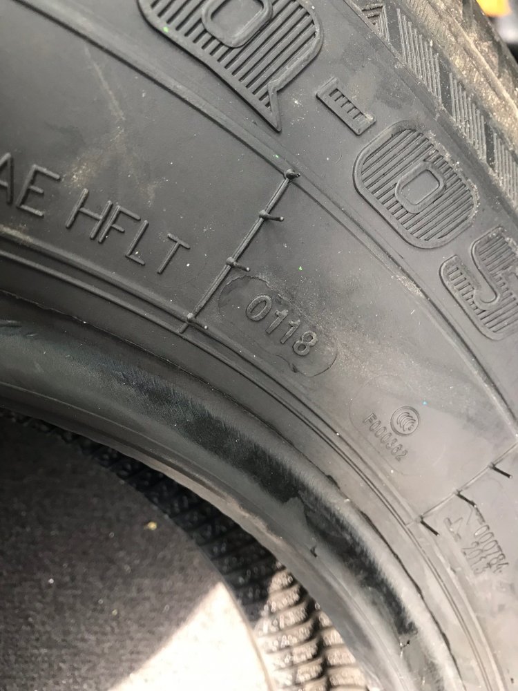

Dragos Alexandrescu 104 Semnalează Publicat 9 Iulie, 2018 (modificat) Salutare!! Dupa ce ne-am plimbat pe la Tuzla, pe la Vama, pe la Bulgari, se pare ca e timpul pentru un concediu in Grecia. Ca sa mergem linistiti, am incaltat-o Cauciucurile cu care am luat rulota au DOT 2010. Drumuri bune! Modificat 9 Iulie, 2018 de Dragos Alexandrescu 2 Distribuie această postare Link către postare Distribuie pe alte siteuri
