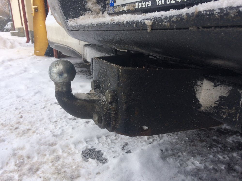

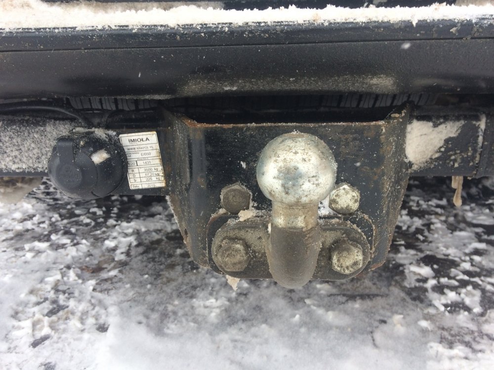

Da, pentru drumuri forestiere cu denivelari mai mari e problema carligului. La majoritatea auto carligul merge pana undeva la 45-47 cm inaltime (partea de sus a bilei), 47 aveam la Santa Fe. Acum, la Ford Ranger, am cam 54 cm. Rulota sta cu partea de sus ridicata, fata de orizontala. Eu am o rulota de 6, 7 m lungime si pe un drum cu denivelari mari, am dat cu tampoanele de metal din spate de pamant. Inca caut solutii pentru coborarea carligului cu 5-7 cm.

Carligul rulotei este prins pe protap in 4 suruburi intr-o piesa in forma de V. Rezolvi  daca faci o piesa ca cea in V de 5-7 cm si o prinzi cu suruburi. Eu am avut probleme cu rulota. Dupa ce am schimbat puntea, rulota statea aplecata spre masina si a trebuit sa mut acea piesa sub protapul rulotei.
Daca umblii, sa insemnezi exact pozitia pentru ca se modifica unghiul rotilor si o sa se strice cauciucurile.

Cam asa arata carligul meu:
in pozitia in care e prins acum are ~ 50 cm pana in jumatatea bilei, in pozitia superioara ar avea ~ 55 cm  cum e la Cristi.

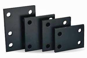

Sau faci alta piesa de prindere a carligului pe masina si o lasi mai jos.
Piesa sa aiba 6 gauri, 4 pentru prins pe masina cele care sunt in poza, si mai faci 2 care sa vina la nivelul protapului rulotei.

Placa aia cu 6 gauri o poate face orice sudor; taie si da gauri la dimensiunile care trebuie. Numai ca, grosimea placii, sa fie ca cea cu bila.
Eu as opta pentru placa. Este mai estetic inaltarea dispozitivului de agatare. Este inestetic, plus cand te vei duce la ITP cu rulota se vede imediat si s-ar putea sa ai probleme. Ar trebuie sa pui tot placa, nu distantiere.

Si eu cred ca doar trebuie sa gasesti o placa de fier de cel putin 8 mm grosime, o tai si o gauresti pe dimensiuni.
Cauta pe la atelierele care fac confectii metalice, ca de exemplu ferme metalice, hale etc.

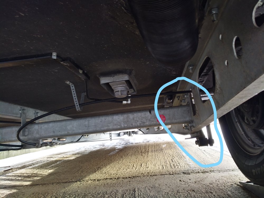

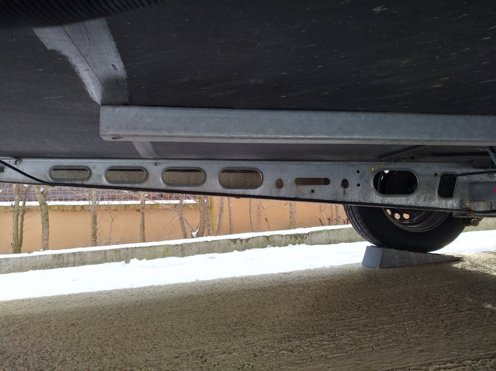

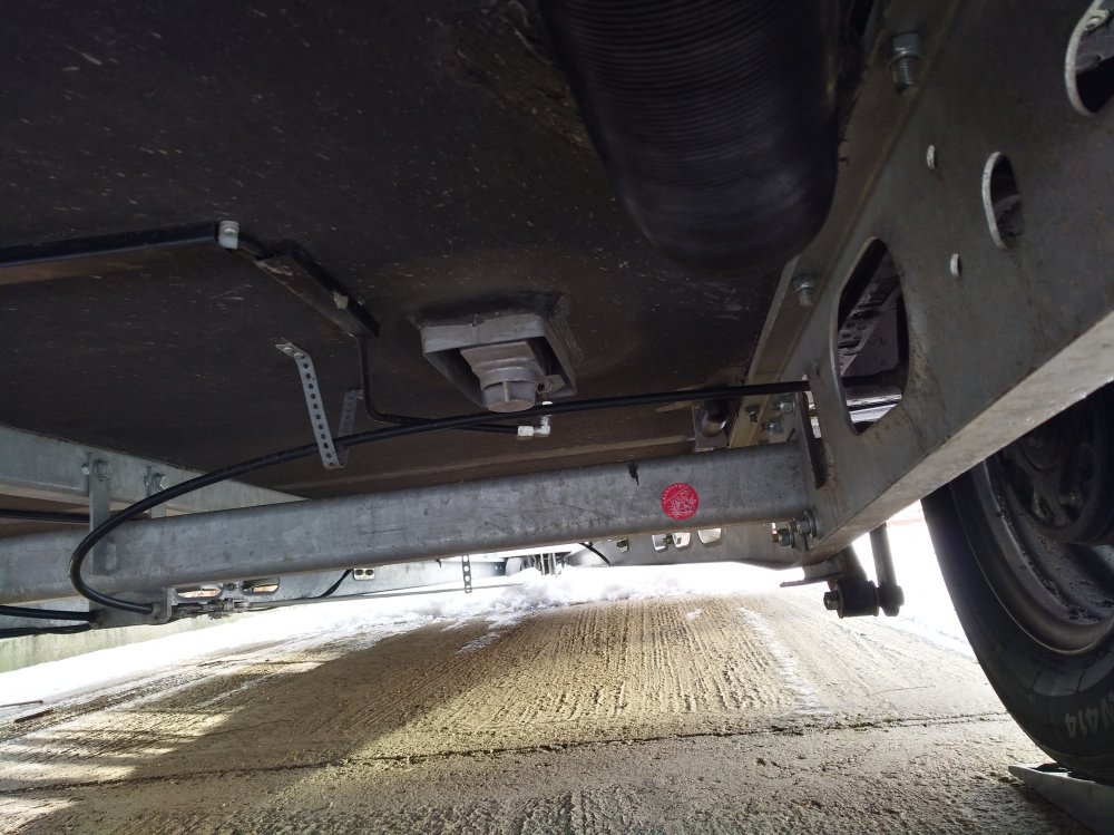

Stiu, ca, probabil e cam off topic, aici fiind prezentare masina,   (se poate face un topic daca nu exista, inaltare rulota), dar am tot incercat sa inalt rulota. Am identificat mai multe metode, vazute la altii. Prima: intre profilele sasiului si rulota se mai pune un rand de profiluri U identice.
Doi: ridicare din barele de torsiune, mai ales pentru norocosii care au bare de torsiune cu roti zimtate, nu pe garnituri de cauciuc.
Trei:  Ridicare din cele 4 suruburi cu suport culisant prin care e prinsa osia de sasiu. Are un interval de reglare de 5-7 cm
