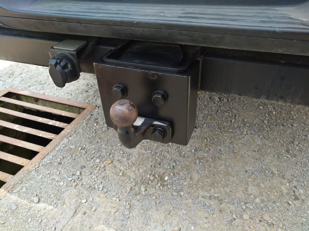

Am sapat un pic in online, se pare ca exista o reglementare privind inaltimea cuplajului la remorca .
Link :
Deci inaltimea mijlocului bilei carligului ar trebui sa se incadreze intre 35 - 42 cm cu remorca incarcata la sarcina maxima si tractorul incarcat.
Am mai gasit ceva pe youtube :
Genul asta de cuplaj mi se pare super ok. Ramane sa vad daca il gasesc pe undeva.
Nu merge lucrat din bara?
Gabriel I
Cred ca ar micsora prea mult unghiul de degajare .
Solutia aia cu profile U ar avea avantajul ca pare facil de ridicat/ coborat in functie de nevoi.
Incerc sa fac ceva “home made “ si postez aici daca iese.

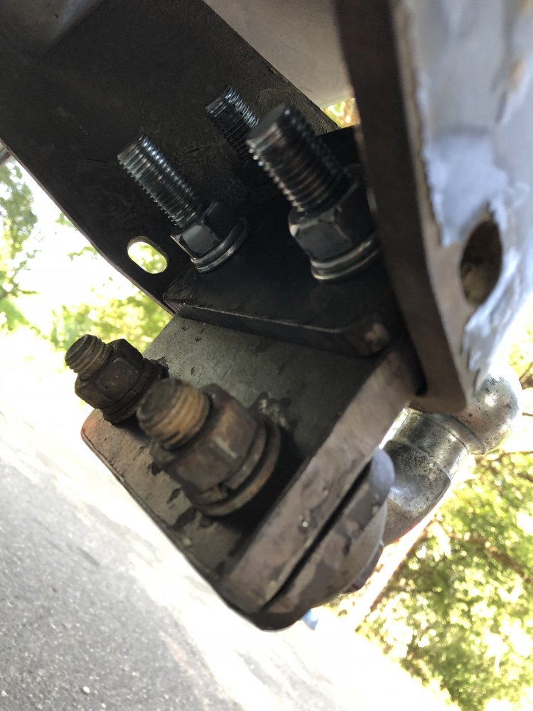

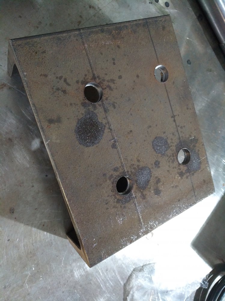

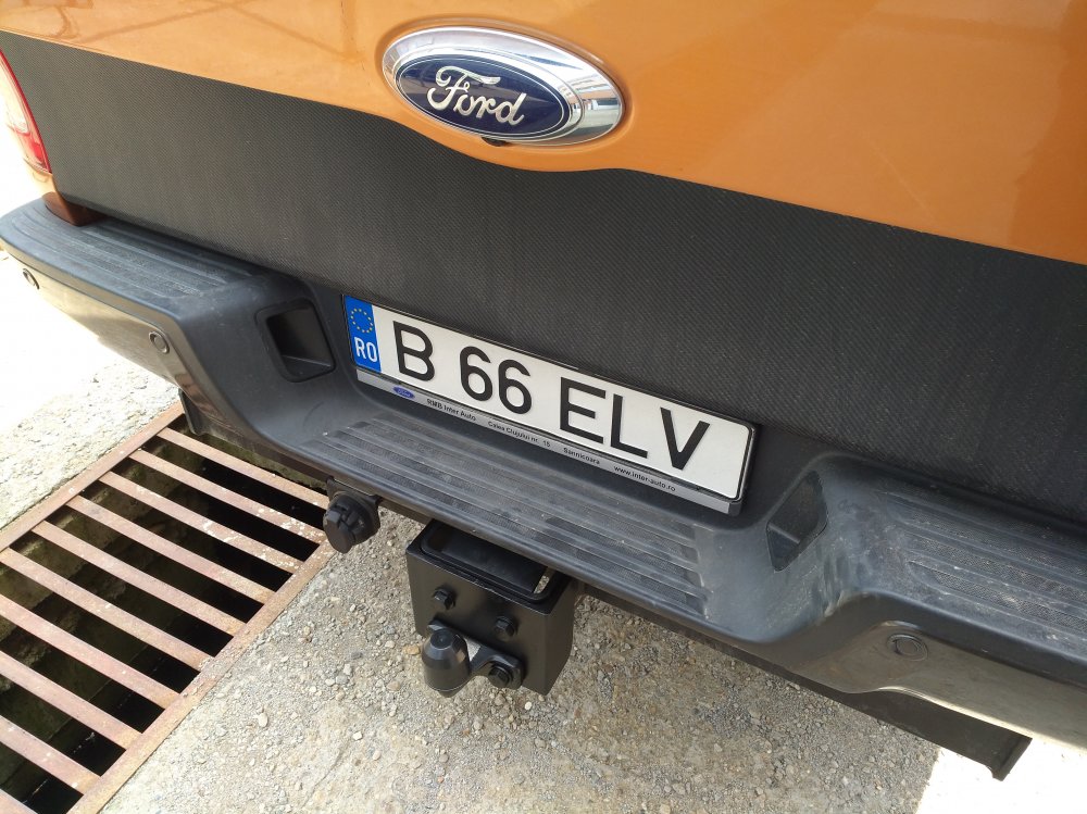

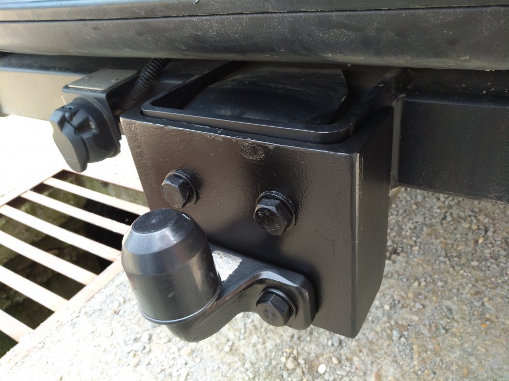

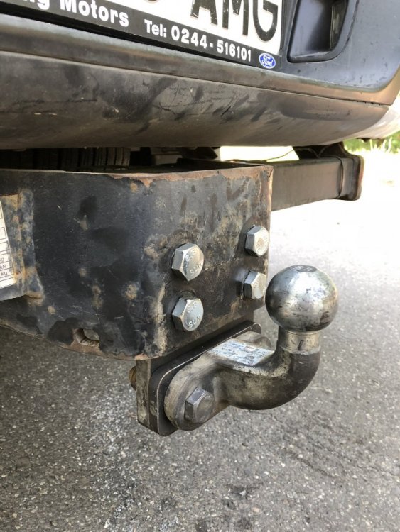

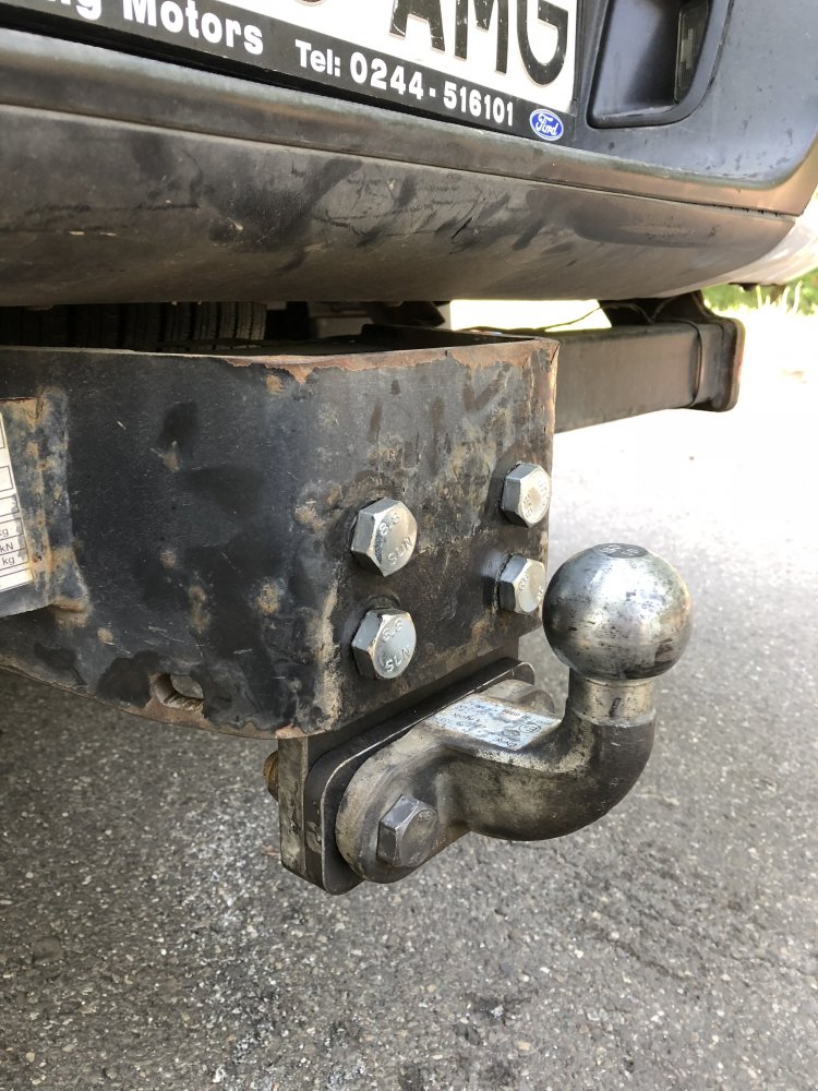

Am luat un profil UNP 200, care se ''muleaza'' dupa suportul carligului existent, l-am gaurit, lustruit si vopsit.
Faină lucrare:bravo::OK:
Ai vazut ca nu a fost greu....
:OK:
Cristian A
Mersi! Era musai, ca loveam cu spatele rulotei la denivelari mai mari. Noroc, pana acum,   cu rotile de cauciuc la colturile din spatele rulotei. Mai trebuie sa trec la de la cauciucuri 195/70/R14 la 195/80/R15 si mai castig 3, 2 cm la garda la sol a rulotei.

Mai mult decat suficienta solutia (supradimensionata).....sa tii totusi cont ca la solicitari dinamice se monteaza si saibe grower (nu am vazut daca ai sau nu) sau macar contrapiulite.
De unde ai roti de cauciuc la colturile din spate?
O zi buna
Cristian A
Pus si saibe si contrapiulite. Si suruburi rezistente, certificate, pentru carlig auto.  Rotile le-am luat de la un magazin de profil din Cluj. Cred ca sunt in toate orasele mai mari. Sunt in functie de greutatatea suportata, intre 50 si 2-300 kg/ roata. Eu am luat roti care merg pana la 150 kg, am socotit ca daca cobor prea mult cu unul dintre colturile spate ale rulotei pe teren accidentat ajunge, pentru sprijin, mai ales ca e roata de cauciuc care se invarte si nu agata, cat sa se sprijine si sa nu smulga bara din spate a rulotei. Si chiar daca am coborat carligul masinii cu 8 cm mi-a prins bine. Si-au facut treaba bine, pe denivelari mai mari, mers cu grija, cand au atins pamantul s-au invartit chiar daca au intrat 2-3 cm in pamant si rulota nu a vut de suferit. Rotile acestea au si o talpa destul de mare din otel, de genul 7x7 cm pana la 10x10, in functie de greutatea suportata. Sunt unele care se si rotesc la 360 grade.

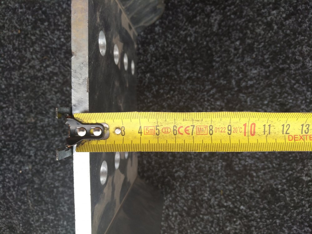

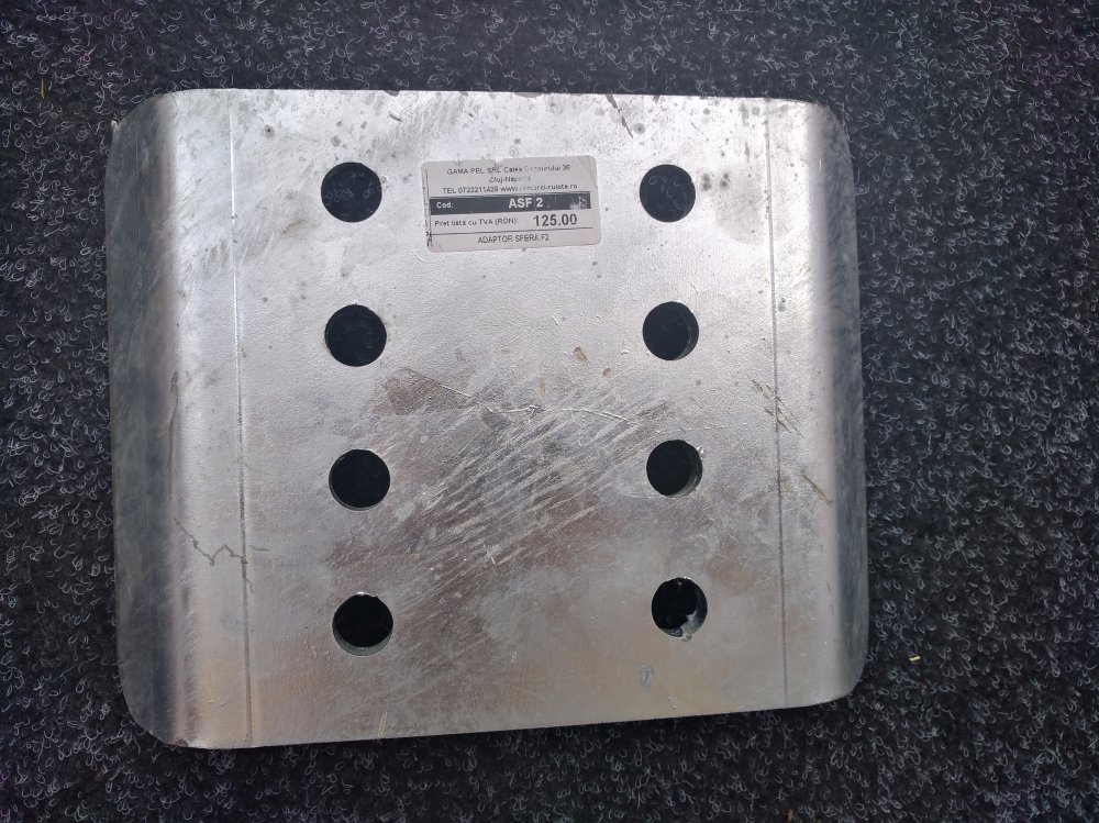

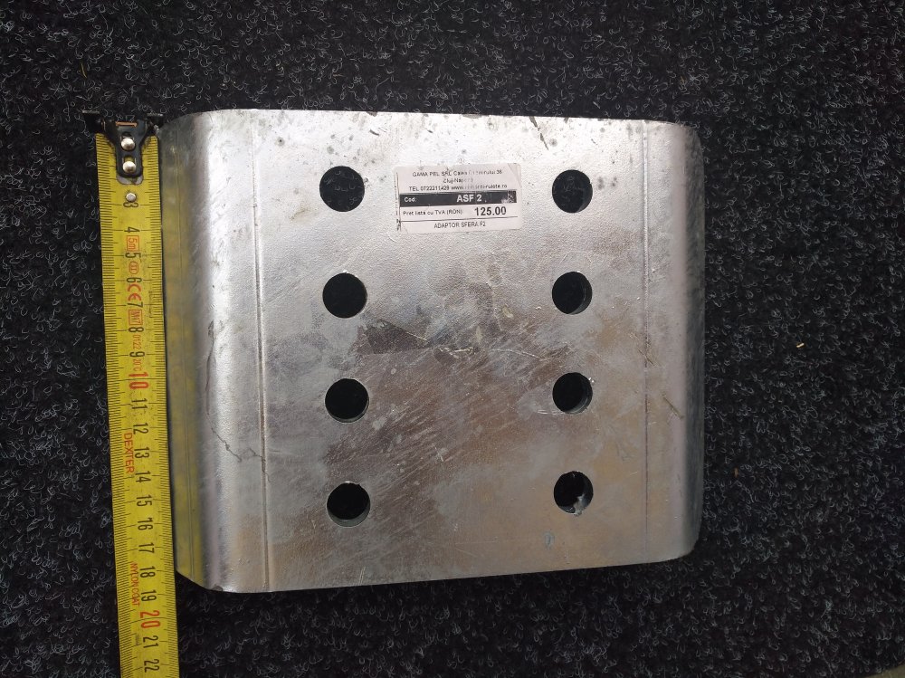

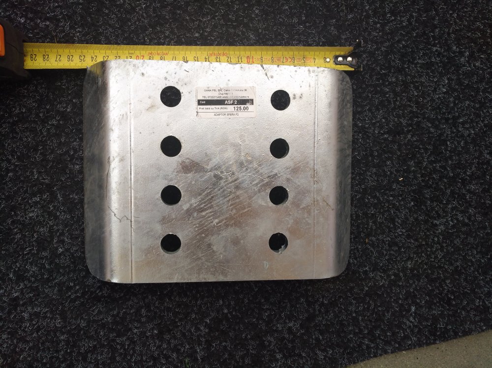

Flansa pentru ridicarea si mai ales coborarea carligului de remorcare nu numai al  Ranger-ului, s valabil pentru orice tip de autoturism mai inalt, pick-up sau camion.    Se gaseste pe stoc la http://www.remorci-rulote.ro, magazin care exista si fizic din Cluj-Napoca.    Pretul este de 125 lei cu tva inclus.    De mentionat ca firma respectiva executa flanse la comanda pe diferite dimensiuni si pozitionare a gaurilor. Se poate calcula cu cat se vrea coborarea carligului si se executa o flansa pentru acest lucru, cu gauri exact la dimensiuni.  Se taie la dimensiunea dorita fara a fi necesar mai multe seturi de gauri.   Piesa e foarte robusta, are cca 1 cm grosime si vre-o 3 kg (cred, ca nu am cantarit-o) si e si tratata impotriva ruginei (galvanizata).
