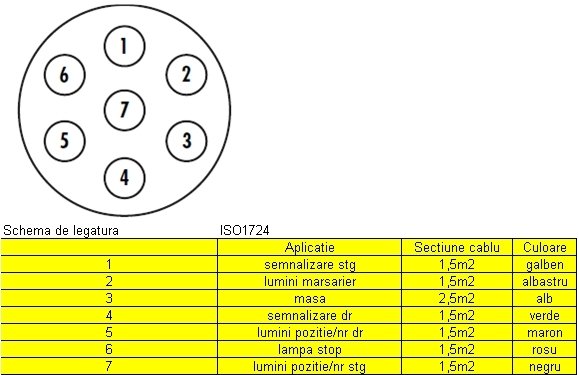

Valentin N 15 Semnalează Publicat 15 Martie, 2018 Salutare! Am citit topicurile si nu am gasit ceva legat de problema mea. Am cumparat de curand o rulota englezeasca si am constatat ca are 2 prize cu 7 pini (una neagra si alta gri).La masina am o priza cu 13 pini . Cine ma poate ajuta sa-mi zica ce rol are fiecare priza de pe rulota si cum le pot conecta la masina. Mii de multumiri ! P.S. Sunt "boboc"in ale rulotelii!? Distribuie această postare Link către postare Distribuie pe alte siteuri
Marius Negru 207 Semnalează Publicat 24 Martie, 2018 Salut. Cel mai bine renunti la cele doua prize si cumpei un stecher de 13 pini. Schemele de conectare le gasesti peste tot pe net. 1 Distribuie această postare Link către postare Distribuie pe alte siteuri

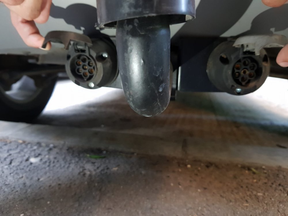

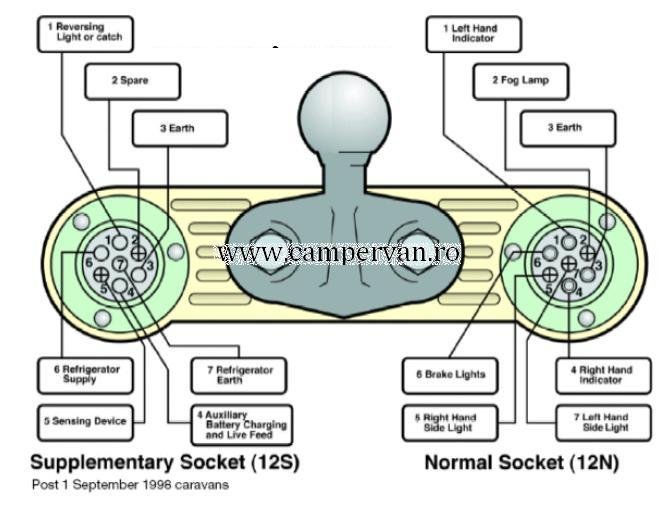

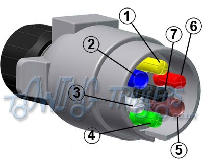

Petre 151 Semnalează Publicat 24 Martie, 2018 Salutare @Valentin N Referitor la cele 2 prize adaug ceva poze si ceva expicatii. Fisa neagra de la rulota e identica cu cele de 7 pini de la orice remorca, cae de culoare gri e suplimentara si contine ; alimentare frigider , incarcare baterie si sursa de 12 v continua in rulota de la bateria masinii.Un alt fir e pentru lampile de mers inapoi(marsarier). Ca sa folosesti priza de la masina trebuie sa cumperi un adaptor de la 13pini la 7 pini . Pentru fisa suplimentara , cea gri trebuie sa ai instalatie mai speciala , in sensul ca trebuie sa treaca alimentarile respactive prin releu deoarece e vorba de curenti mari. Pe langa asta e mai indicat sa nu le folosesti deoarece daca, sa zicem le ai cuplate la masina si ai oprit undeva se poate sa ai surpriza sa se descarce bateria masinii si sa nu mai poti porni. Poti deasemeni sa schimbi instalatia , in sensul sa legi cabluirle de la ambele fise cu 7 pini la una cu 13 pini dar , cum am zis , alimentarea consumatorilor din rulota in mers nu cred ca te ajuta prea mult. Eu am tot o rulota englezeasca si am un adaptor de la 13 la 7 pini. Schema legaturilor la fisa gri : stecherul gri schema cu ambele prize (se gasesc pe masinile din Anglia adaptor de la 13 la 7 pini 3 Distribuie această postare Link către postare Distribuie pe alte siteuri

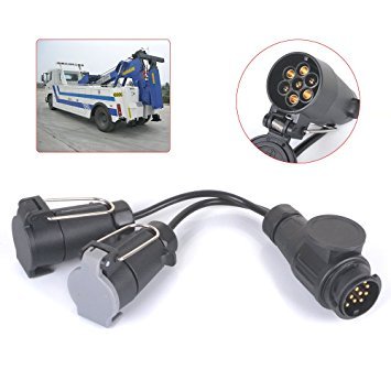

Petre 151 Semnalează Publicat 24 Martie, 2018 Adaptorul de la 13 la 7 cu 2 iesiri se gaseste in Anglia. Am cautat si eu la noi si nu am gasit.Poti sa faci personal unul, da trebuie sa ai o fisa cu 13 si doua prize cu 7 , una gri si una neagra si o bucata de cablu cu 13 fire.Neaparat una gri ca sa se potriveasca la pini.Sau schimbi fisa gri de la rulota, cu una neagra si folosesti o priza normala cu 7 in locul celei gri. Alta solutie ar fi sa inlocuiesti cele 2 fise de la rulota cu una cu 13 pini , o bucata de cablu cu 13 fire si sa respecti ordinea si legaturile conform unei scheme a unei prize cu 13 . Se poate si in acest caz sa nu mearga frigiderul si instalatia de 12v a rulotei deoarce si instalatia masinii cu 13 pini nu are legate fire la toate bornele prizei, trebuie vazut.La mine am la masina, priza cu 13 dar nu e instalatia cu 13 fire legate la toate bornele.Sunt mai multe tipuri de instalatie a carligului cu 13 fire .Verifici la masina cate fire sunt legate in spatele prizei Referitor la releele prin care trece alimentarea cu12v a frigiderului de la fisa gri, eu daca pun 2 fire cu 12v pe pini corespunzatori 6+ si 7 - , se aude undeva in rulota cum cupleaza un releu (la mine sunt pozitionati sub canapeaua stanga in partea din fata) Astfel poti verifica daca functioneaza frigiderul la 12 v , dar sa alimentezi cu 12v si celelelte borne, 2, 3, 4 de la fisa gri. La borna 3 si 7 trebuie minus si plus la toate celelalte .Daca nu functioneaza , nu are rost sa te mai obosesti.Mare atentie la aceasta fisa gri , daca e sa o cuplezi intr-un mod sau altul la instalatia masinii, sunt consumatori importanti, cu valori mari ale curentului si sectiunea firelor trebuie sa fie adecvata si nu in ultimul rand protectia cu relee si sigurante. Sunt discutii pe forumuri legate de instalatii dedicate tractarii rulotelor. Succes! 1 Distribuie această postare Link către postare Distribuie pe alte siteuri
Petre 151 Semnalează Publicat 24 Martie, 2018 în urmă cu 10 ore, Valentin N a scris: @Petre @Barac Augustin Va multumesc pentru raspunsuri.Eu as opta pentru conversia celor 2 prize cu 7 pini de pe rulota, in una singura cu 13 pini.Totusi ma gandesc ca vara in mers conectat la masina ar fi indicat sa functioneze frigiderul pana la locul de campare si deasemenea sa incarce si bateria rulotei...Eu intentionez ca mare parte din iesirile ce le voi face sa fie offcamping.Am vazut pe net ca exista un adaptor cu 13 pini ce se bifurca pentru 2 prize de 7 pini ale rulotei si nu pare sa aiba vreun releu , asta app de ce a zis Petre.Poate fi ok si asa?Multumesc! Daca reusesti in cele din urma sa legi si fisa gri , gandeste-te si ca frigiderul si incarcarea bateriei in mers poate afecta alternatorul masinii si consumul. Incarcarea bateriei oricum nu o sa o poti face in off camping decat daca pornesti masina. Un panou solar e mai indicat. 1 Distribuie această postare Link către postare Distribuie pe alte siteuri

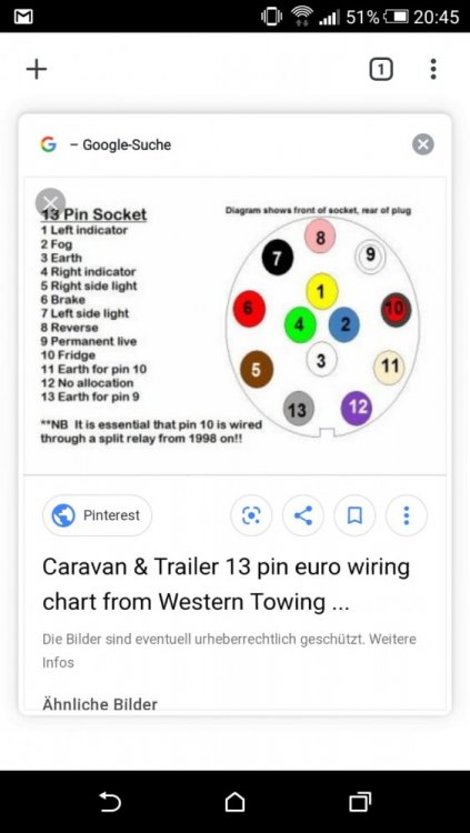

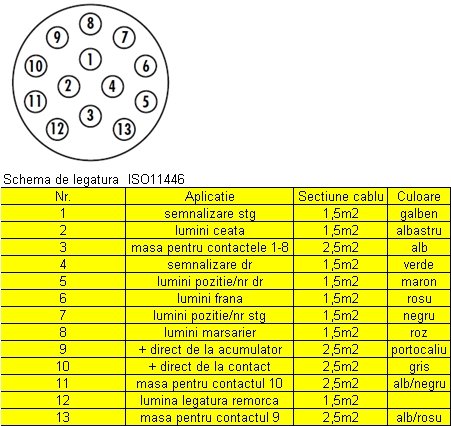

Petre 151 Semnalează Publicat 24 Martie, 2018 Pe ebay sau pe site-uri din uk se gasesc asa: sau asa asta e schema pt instalatia cu 13 fire 4 1 Distribuie această postare Link către postare Distribuie pe alte siteuri
Valentin N 15 Semnalează Publicat 2 Aprilie, 2018 La 24.03.2018 la 12:55, Petre a scris: Pe ebay sau pe site-uri din uk se gasesc asa: sau asa asta e schema pt instalatia cu 13 fire @Petre Am gasit la noi , varianta 1 la 175 lei fara transport.Deocamdata am cumparat un adaptor pentru lumini ca sa trec RAR-ul.Intre timp ma hotarasc la una din variantele expuse aici.Multumesc frumos de info! Distribuie această postare Link către postare Distribuie pe alte siteuri
Mihnea Stoenescu 499 Semnalează Publicat 2 Aprilie, 2018 Pot sa va informez ("pe vazute" la masina mea) ca o priza 12N se poate transforma intr-una 12S (nu prea greu, dar cu oarecare indemanare). Se intelege, cred, ca eu folosesc 2 prize cu 7 pini montate pe masina, imperecheate cu cele 2 fise ale rulotei (instalatia corespunzatoare si modulul de interconectare - necesar indiferent de tipul prizelor - le-am confectionat eu). 3 Distribuie această postare Link către postare Distribuie pe alte siteuri
Marius Negru 207 Semnalează Publicat 3 Aprilie, 2018 @Valentin N cu cat mai multe cuplaje cu atat mai multe probleme. Raman la parerea mea ca un stecher de 13 pini rezolva problema foarte elegant. Decat sa dai 175 pe acel adaptor, dai 30 de lei pe stecher si 50 de lei la electrician si iesi mai bine si la bani, dar cel mai important, cuplajul pe 13 pini este cel mai bun. Daca erai din Bucuresti iti puneam eu gratis. Daca ne vedem pe undeva te ajut cu cea mai mare placere. In ce priveste alternatorul nu trebuie sa iti faci probleme. Frigiderul ia 10 amperi pe ora, iar bateria rulotei ia pe la 2-3 amperi (doar nu pleci cu ea descarcata). Si daca iti ia rulota pe la 20 de amperi in total, tot nu va fi o problema pentru alternator. Nu cred ca mai sunt alternatoare sub 100 de amperi. 2 Distribuie această postare Link către postare Distribuie pe alte siteuri
Sorin S 208 Semnalează Publicat 3 Aprilie, 2018 Eu am făcut adaptare de la 2x7 la 1x13 , făcută la un coleg de suferință la rulota euroenglezeasca și totul funcționează exact cum trebuie. Pentru doritori pot asigura montaj și /sau asistenta.. 1 Distribuie această postare Link către postare Distribuie pe alte siteuri
Florin C. 72 Semnalează Publicat 11 Aprilie, 2018 La 4/2/2018 la 15:30, Valentin N a scris: @Petre Am gasit la noi , varianta 1 la 175 lei fara transport.Deocamdata am cumparat un adaptor pentru lumini ca sa trec RAR-ul.Intre timp ma hotarasc la una din variantele expuse aici.Multumesc frumos de info! In curand voi intra in posesia a cateva adaptoare varianta 2. Adaptorul e mult mai compact decat modelul din varianta 1 ( nu are cabluri de legatura intre prize si stecher, cabluri care se pot freca de spoiler sau atarna in jos ). Daca te intereseaza, pretul este mult mai mic, 100 lei + 15 lei transport prin posta ( poti alege si curier, nu stiu cat face la Fan, la Cargus este cam mare). Distribuie această postare Link către postare Distribuie pe alte siteuri
Florin-Ion Todor 18 Semnalează Publicat 10 Aprilie, 2019 (modificat) Salut @Valentin N, Eu mi-am cumpărat adaptorul 13 - 2x7 pini (cel compact fără cabluri din poza de mai sus postata de Petre), de pe OLX de la un domn din Galați cu 120 Ron+Transport (25 Ron), in 13.03.2019, e nou si funcționează perfect. Am văzut că are și acum anunț valabil. Numai bine! Modificat 10 Aprilie, 2019 de Florin-Ion Todor Citare 1 Distribuie această postare Link către postare Distribuie pe alte siteuri

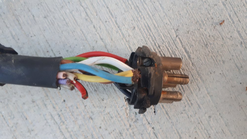

Adrian Mihai 96 Semnalează Publicat 30 Iulie, 2019 salutare, va scriu si eu pe acelasi subiect. rulota mea Award Moonstar a fost produsa in Anglia dar vanduta de noua in Olanda. avand o problema la instalatia de lumini (nu se mai aprindeau stopul pe frana si semnalizarea dr) am desfacut priza rulotei pe 7 pini. la achizitie am cumparat un adaptor de la 13 la 7 pini deoarece Opelul are mufa pe 13 pini. ieri am constat ca rulota are cablu cu 13 pini iar fostul proprietar (din Romania) a conectat firele la o priza de 7 pini si restul le-a taiat. daca am facut aceasta "descoperire" as dori sa revin la conectica din fabrica si sa folosesc 13 pini la 13 (mufa masinii). incercand sa folosesc schemele detaliate anterior in topic am constatat ca cablul de la rulota mea are fire cu alte culori decat cele descrise mai sus (roz, mov, rosu/negru....) si deci nu voi putea utiliza acele scheme . am cautat si pe net insa nu am gasit una sa acopere toata gama de culori ale firelor. precizez ca rulota este in zona Otopeni. multumesc anticipat de ajutor, Distribuie această postare Link către postare Distribuie pe alte siteuri
NRLaurentiu 1.976 Semnalează Publicat 30 Iulie, 2019 Salut, @Adrian Mihai! Nu te lua neaparat dupa codul culorilor, nu stii ce scamatorii a facut altcineva inainte. Pentru a le identifica poti proceda astfel: la mufa pe care o ai acum la rulota (cea cu 7 pini) identifica firul care corespunde cu masa (-). Este unul singur. Apoi, cu un multimetru, identifica printre firele ramase (cele taiate) celelalte doua mase (minusuri) folosindu-te de masa de la transformatorul (220 V --> 12 V) din rulota. Este posibil ca minusul pentru frigider sa fie separat de restul instalatiei rulotei si sa nu-l identifici prin metoda aceasta. Minusul pentru frigider il poti identifica doar daca desfaci in partea superioara a frigiderului si masori carui fir de la priza ii corespunde masa. La fel poti gasi si plusul pentru frigider, daca tot desfaci acolo. Dupa ce ai identificat cele trei minusuri, aplica 12 V pe rand celorlalte fire taiate si vezi care aprinde luminile de marsarier si care luminile (12 V) din rulota. Nu alimenta firele frigiderului, acesta trage foarte mult curent (in cazul in care folosesti un alimentator). Daca alimentezi de la o baterie de acumulatori, este bine sa ai si o siguranta de 15 A intercalata. De regula, firele pentru semnalizari sunt de 1, 5 mmp cu exceptia masei care are 2, 5 mmp, iar cele plus (+) pentru frigider si lumini/incarcarea bateriei de acumulatori au 2, 5 mmp in sectiune, inclusiv firele pentru masele acestora. Sper ca schemele urmatoare sa te ajute: Succes! 3 Distribuie această postare Link către postare Distribuie pe alte siteuri
Adrian Mihai 96 Semnalează Publicat 31 Iulie, 2019 Multumesc de ajutor si sugestii insa pare o lucrare serioasa de electrician si eu nu sunt. O sa mai caut pe net poate gasesc o schema cu aceleasi culori. Saj poate le scriu producatorilor. Distribuie această postare Link către postare Distribuie pe alte siteuri
Adrian Mihai 96 Semnalează Publicat 31 Iulie, 2019 Am gasit o schema aproape identica . Sper sa corespunda prizei de pe masina. Distribuie această postare Link către postare Distribuie pe alte siteuri
