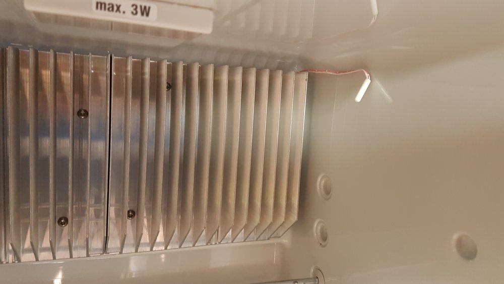

Imi poate spune cineva la ce este bun sezorul cu fir din frigider care se vede in imaginea atasata. Era montat fix pe grilajul metalic care se raceste si m-am gandit sa il mut mai departe de el ca poate va raci mai bine. Asa sa fie?
Eu zic sa-l lasi acolo unde l-a pus fabricantul...
Daca-l indepartezi de radiator, nu mai sesizeaza temperatura la care a fost setat si frigiderul va merge aproape non-stop...raceste mai bine, pentru ca nu va mai intra in stand-bay si va consuma mai mult...

Mersi Daniel, frigiderul il voi folosi fie pe gaz fie pe 220, consumul nu ma prea deranjeaza, important e sa raceasca bine.
Ionut C.
Sunt convins că termostatul nu va mai declanșa cu senzorul departe de vaporizator, dar de răcit nu cred că va raci mai bine. Frigiderul cu absorbție are o putere de răcire limitată.
Dacă vrei frigider adevarat,   fă un efort și schimbă-l cu unul pe compresor.
