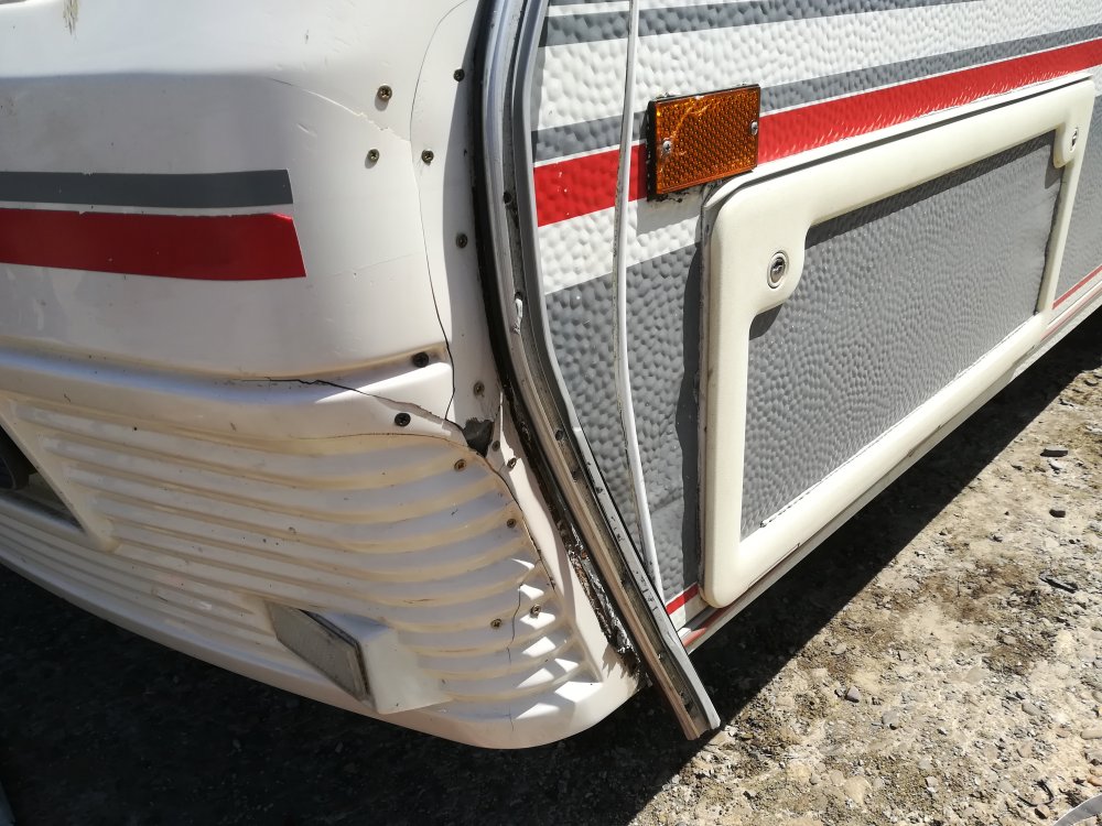

De curând am reușit sa repar coltul stânga față al rulote, zona din plastic. Am pus pe interior o tabla de 0, 5mm decupata după forma coltului, apoi am prins cu holzsuruburi prin plastic, ca să stabilizeze și sa fac suprafață cât mai plană (voiam cu popnituri dar mi-a fost frica sa nu spargă plasticul la strangere). Apoi am întins plasa de fibra de 3 ori cu pauza de uscare între ele.
Apoi chituit, șlefuit, vopsit și berea de sfârșit. Putea ieși și mai estetic, dar e bine ca nu mai întra apa.
Am si remasticat șina în zona respectivă. Cam asta e.
