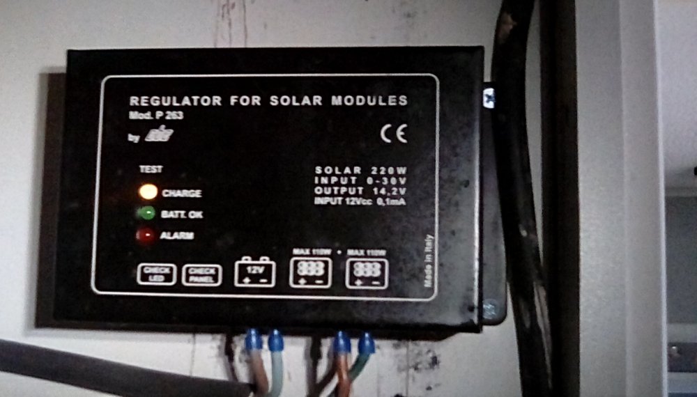

Aidu
Iata regulatorul!
Ionut C.
Discutia ar trebui sa inceapa cu necesarul de energie. De aici stabilesti capacitatea bateriei. Apoi, "viteza" cu care consumi din acea capacitate. Apoi, conditiile meteo, cate ore de soare ai pe timpul zilei, la ce intensitate, unghiul planului panourilor fata de razele solare. De aici ar trebui sa obtii indicii despre necesarul de putere a panourilor fotovoltaice.
Asta ar fi pe scurt o schita logica in proiectarea unui sistem fotovoltaic. Nu se poate face un calcul exact, intrucat sunt foarte multe variabile. Totusi se poate face o estimare, iar de regula se supradimensioneaza si acumulatorul si puterea panourilor, pentru siguranta. Evident, in limitele bugetului si a bunului simt.
Fara intentia de a rani pe cineva, nu poti face chiar orice lucrare fara cunostinte minime, in primul rand pentru ca nu stii sa pui intrebari. Apoi, aceeasi lipsa de cunostinte te va impiedica sa intelegi raspunsurile primite. Concluzionand, pune mana si documenteaza-te (invata), apoi apuca-te de treaba.
Succes!
Aidu
Ai dreptate!
Daca vreau sa pun panou de 250w, ce regulator imi trebuie??
Modificat de Radu B
