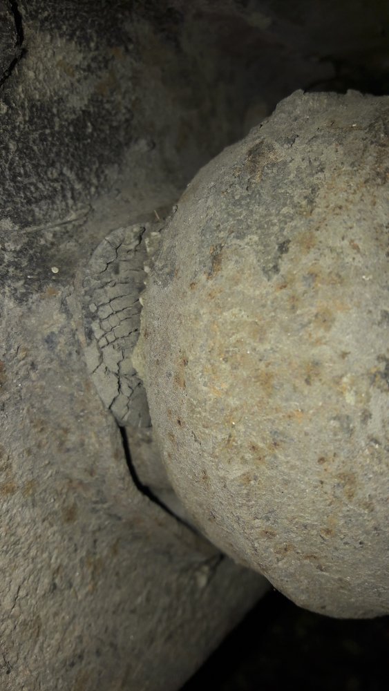

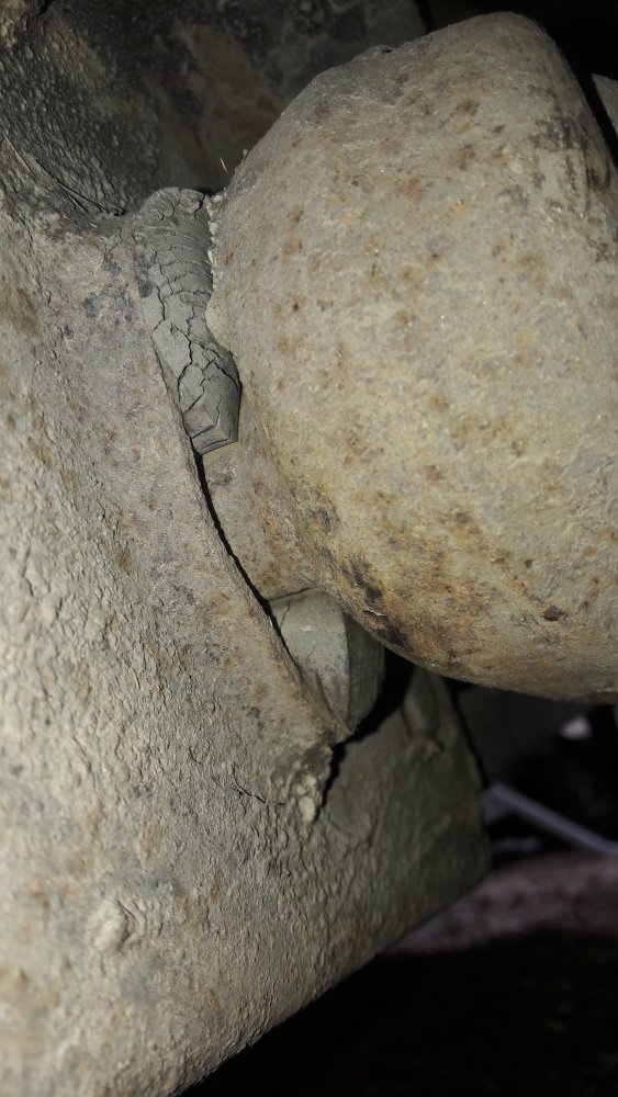

Detin o rulota Elddis Wisp 300/2 si am constatat că la rulajul in teren accidentat produce zgomot metalic care se transmite la autoturism.

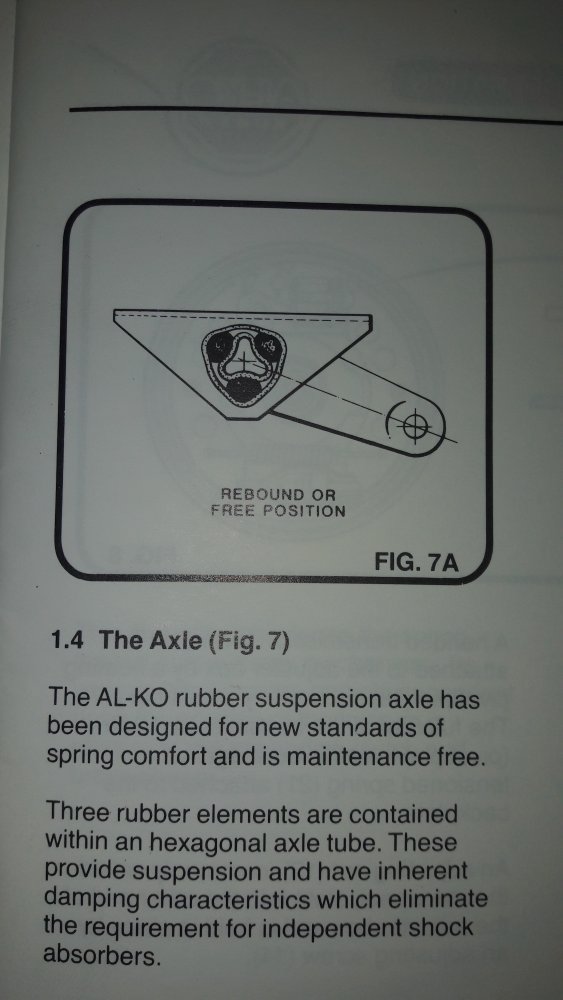

La o verificare atenta a sistemului de rulare am constat că suspensia este bazată pe 3 ”bucse”/cauciuc masiv, fiecare cu un profil aproximativ hexagonal care amortizează prin forfecare.
Cele 2 bucse din partea superioara sunt deformate de timp si căldura, si permit la balans sa atingă de punte bratul basculant ce fixeaza mecanismul rotii si necesită inlocuire.
Rog sa ma sprijiniti in a ma directiona/ sfătui unde as putea sa gasesc asemenea bucse si care sunt etapele inlocuirii lor.
Atasez fotografii explicative din cartea tehnica a rulotei si de la fata locului.

Acele bucati de cauciuc vizibile sunt de fapt 3 benzi de cauciuc intre care se intercaleaza axul bratului suspensiei in tubul transversal dintre bratele suspensiilor. Din ce am citit pe net, se pot demonta sistemele AL-KO, dar de montat la loc cu benzi noi de cauciuc, nu mai reuseste nimeni! Prin alte parti se vorbeste de o forta de apasare de 12 T si niste dispozitive speciale...
Asadar, cred ca cel mai bine schimbi toata axa cu tot cu brate. Eventual  cu tamburi si amortizoare noi.
PS: la o privire mai atenta, in zona incercuita de mine, nu observ sa fie vreo urma de lovire metal pe metal (nu este lucios si nu are urma corespondenta pe ax), asa ca zgomotul nu  cred ca provine de la lovirea bratului de ax in timpul balansului/torsiunii.
