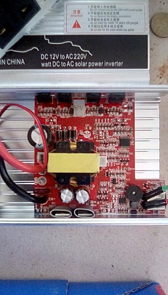

Nici macar 1 luna nu l-am folosit!
Nu mai transforma in 220V, ci doar lasa sa treaca prin el 12V. Porneste doar ventilatorul, insa nu se aprinde ledul power.
Am verificat prezenta unei sigurante 40A, functionale. A fost conectat direct pe bornele bateriei 12V, incarcate de panoul solar 100W. L-am folosit doar pt incarcat bateria laptop.
Pot sa verific sau sa fac ceva?
Sau iau altul??

Cumpara un invertor de calitate, evita China , putere peste 500w.
Nu merita reparat :tamp: ... cum spune si colegul @Radu Ivanescu, ia unul de putere mai mare :salutare!:

Doar pentru laptop cred ca e mai util un adaptor 12V - 19V, ca cel de aici.

Am mai spus si in alte discutii de acest gen. Pentru laptop e mai eficient un adaptor 12v-19v. Pentru ce sa ridici curentul la 220v cu pierderile aferente, pentru ca mai apoi sa il cobori la 19v la fel cu pierderi (caldura disipata de alimentator), cand e mult mai simplu sa il ridici de la 12v la 19v.
