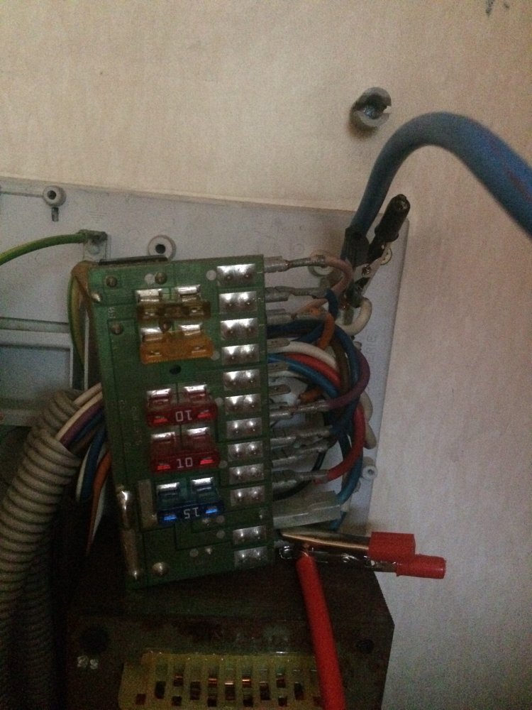

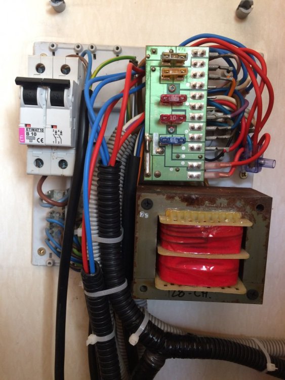

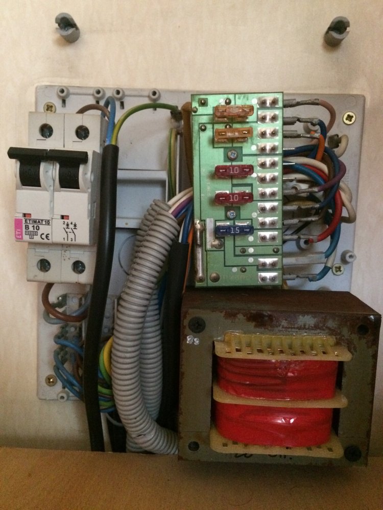

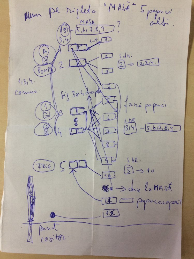

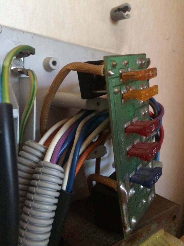

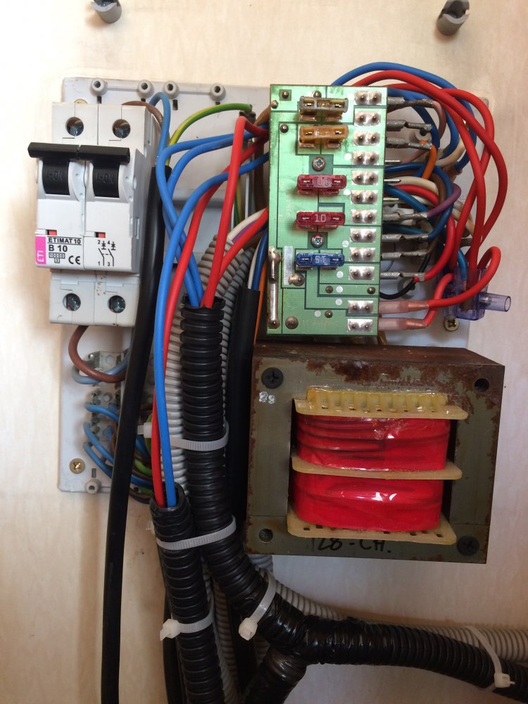

Am nevoie de instructiuni pentru cuplarea firelor - si + de la baterie pe acest panou.
As vrea sa mearga si lumina, si pompa si frigiderul. Stiu ca frigiderul consuma mult, dar imi asum pentru cateva ore de mers.
Am gasit rigleta de -, pe care si scrie “battery -“, dar nu am gasit nimic de +.
Cred ca m-am prins unde as putea sa leg plusul (papucul 4 pentru lumini, papucul acoperit 11 pt frigider), dar nu m-am prins pentru pompa care ar fi “intrarea”
Le-am nimerit bine?
Multumesc in avans pt opinii.

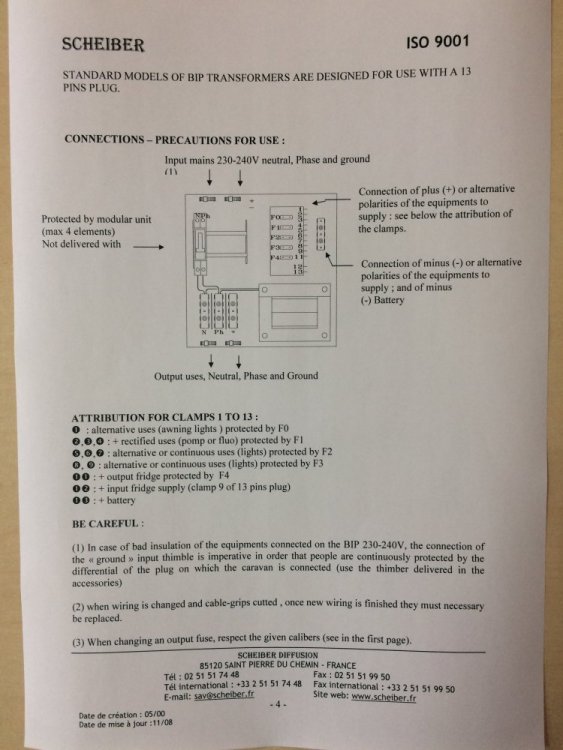

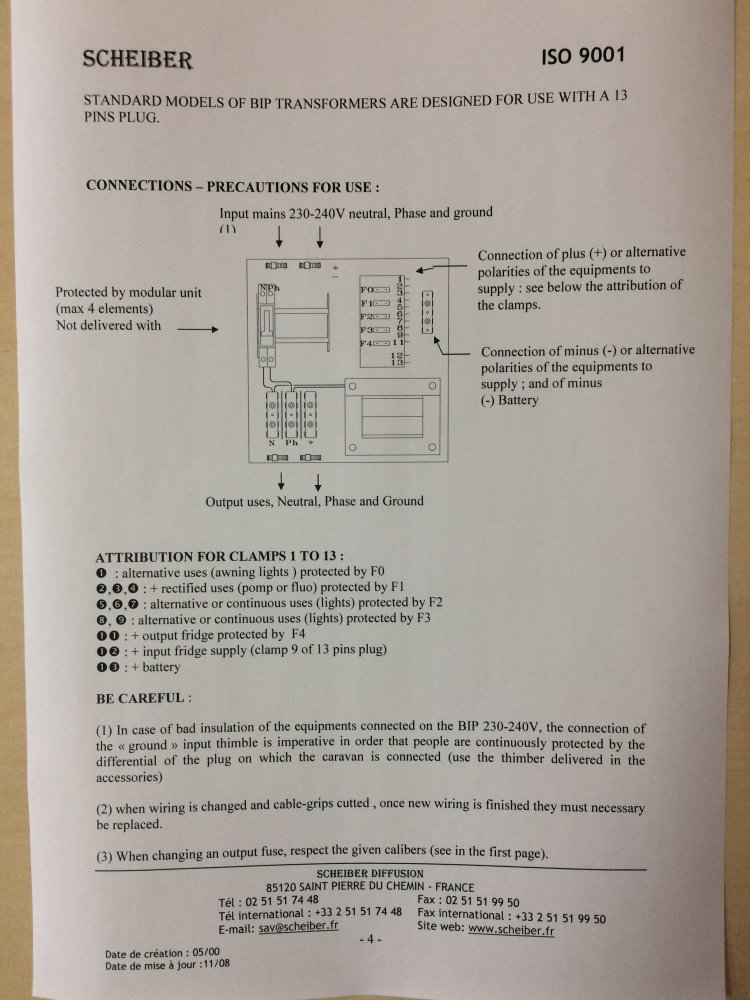

Atasez si schema electrica primita de la producator

Pai dupa cum vad in manual ultimul pin (13) este plusul bateriei. Mai mult decat atat, socrul meu are o adria din 2003 cu acelasi panou si el are legata bateria la pinul 13.
Spor!

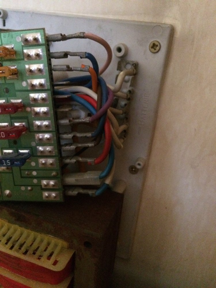

Ce ma mira este ca am un papuc infipt la 13, oare unde duce firul?
Claudiu Ciobotaru
Scoate firul de la pinul 13, si apoi verifici ce nu merge in rulota. Te uiti pe capacul panoului si vezi unde ar trebui sa pui acel papuc.

De fapt e exact invers, m-am incurcat! Prin pinul 13 se poate da curent in panoul electric, de la o baterie, dar el nu incarca acea baterie, cand e cuplat la 220v. Scuze pentru confuzie!
Mihai P

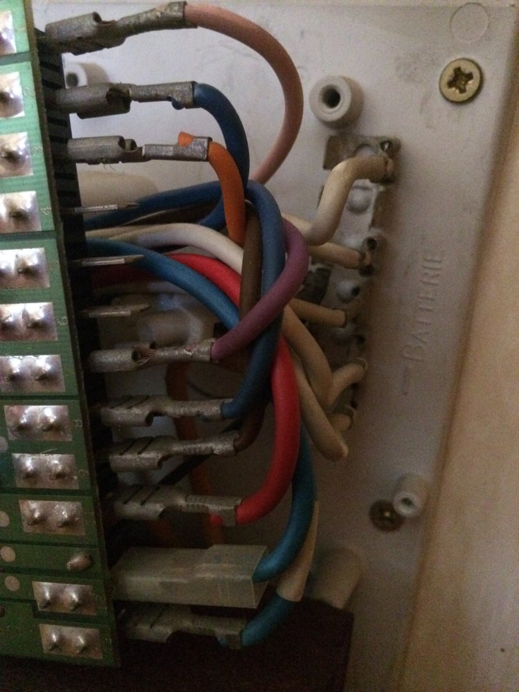

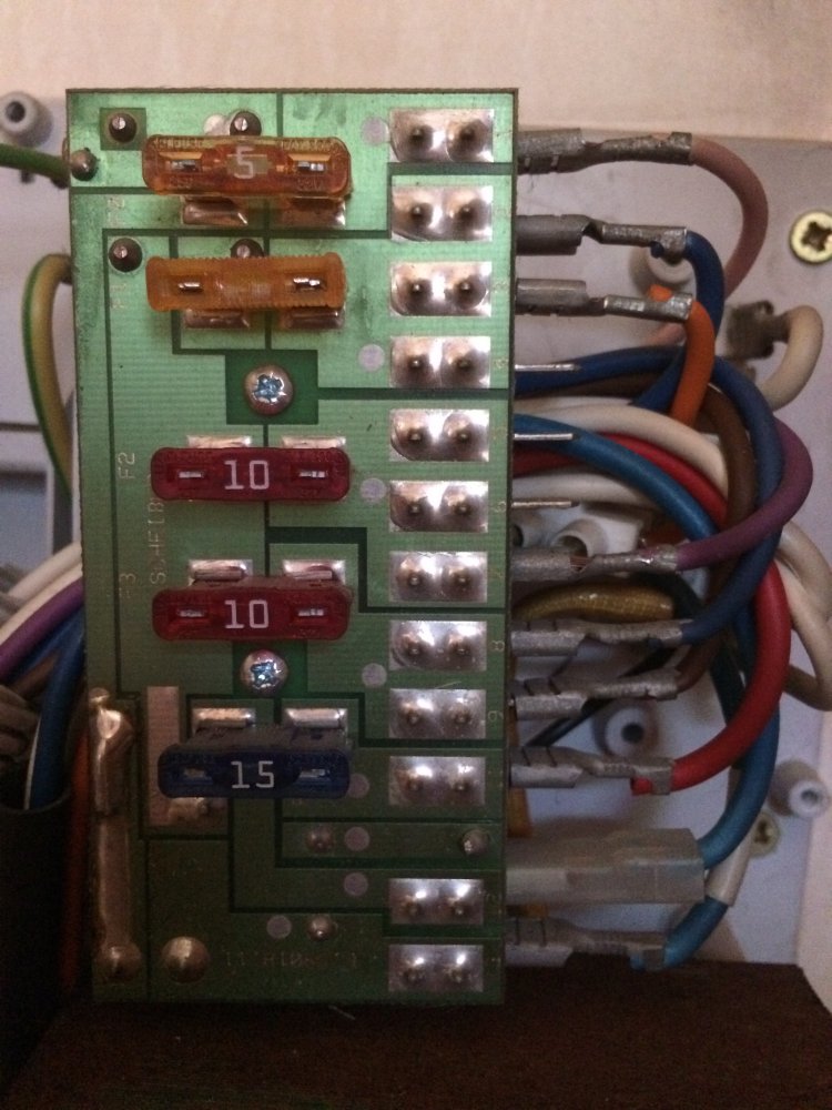

Am cuplat - la borne, + la papuc 13.
Merg: lumini, pompa apa, ventilator soba Truma.
Nu merge frigiderul. Cred ca trebuie sa-l alimentez la 12, unde am papucul imbracat in plastic. Cred ca ala vine din mufa 13 pini cu + pt frigider. Sunt convins 99%
Mihai P
Lampa de control asa spune, ca daca leg la papucul 12 are curent si frigiderul.
Sa vad daca vrea sa si racesca, l-am pus la proba :)
Mihai P
Raceste legat la borna 12.
concluzie: daca leg la borna 13 am tot fara frigider, daca leg 12 si 13 am tot: lumini, apa, truma, frigider.
O sa leg la 12 si 13, cu un comutator manual intre baterie si panou.
Multumesc pentru ajutor!

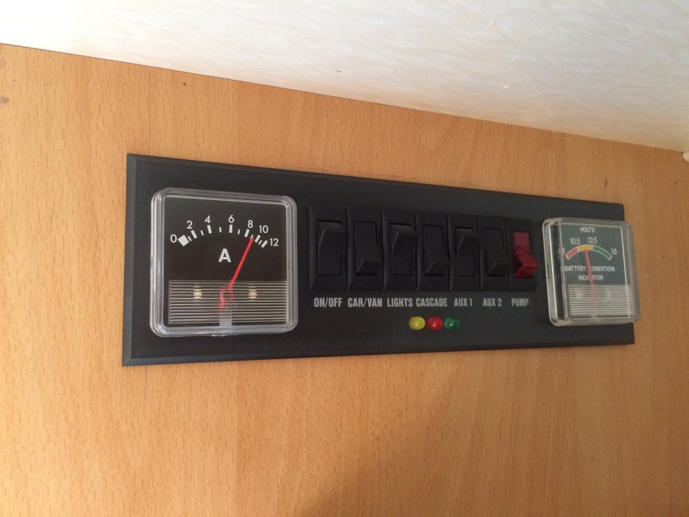

Am finalizat lucrarea. Am pus si un panou cu voltmetru si ampermetru, sa fie treaba buna.
Frigiderul merge pe Aux 1, am scos si fire pt muzica (cd player).
daca tot am facut treaba, am montat si doua prize tip bricheta auto, 12 V.
